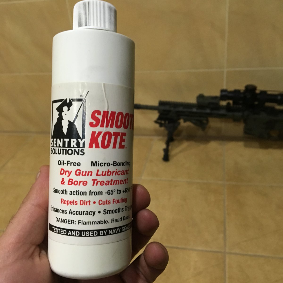

    Как вариант продлить срок жизни ствола- диоксид молибдена "смус кот".
    Америкосы его морской пехоте прописали- пишут что ресурс 308-х М-24 и М-40 гарантировано увеличивается в 5 раз- с 8 до 40 тыс. Выстрелов. На сколько правда не знаю, но работает точно- на одном патроне после обработки нач. Скорости выросли на 338-х на 25-35 м/с и на 30-40 м/с на 260 Реме-при осмотре бороскопом двух необработанных и одной обработанной 338-х через каждые 150-200 выстрелов разницу разгара видно даже не специалисту.
    У товарища 338-я ХСка( наносил с новой) сейчас 2700 горячими отстреляла и куча как с нуля.
    Zhmendos, Hamer2109 и Andrew Scott нравится это.
  12. kratt
    kratt Oberleutnant
    1.858
    Украина, Одесса
    Дают. К тому же там надо смотреть на соответствие прироста навески приросту скорости и выбирать оптимум.
    К примеру,
    понравилось
  13. Иван К.Р.
    Иван К.Р. Stabsfeldwebel
    1.172
    image.jpeg Выглядит вот так. Продаёт на Ганзе Миша (Vialuchi).
    Скоростя прыгнут как писал выше.
    Наносится легко- чистка в ноль, обезжирить спиртом, пропитать патч, прогнать раз 5 через ствол каждый раз добавляя диоксид.
    На магнумах повторять через 150-200, на средних 200-250.
    Он впитывается в микропоры металла очень тонким слоем, даже в бороскоп слоя практически не видно просто грязно-Серый цвет.
    Замеры скоростей 1,20,50,100,150 выстрелы показали что он не выгорает- т.е. Скорости стабильны.
    Если даже про В Пять раз наврали- хоть вдвое/трое увеличится- это уже Побэда
    Zhmendos, Hamer2109, Efor и 2 другим нравится это.

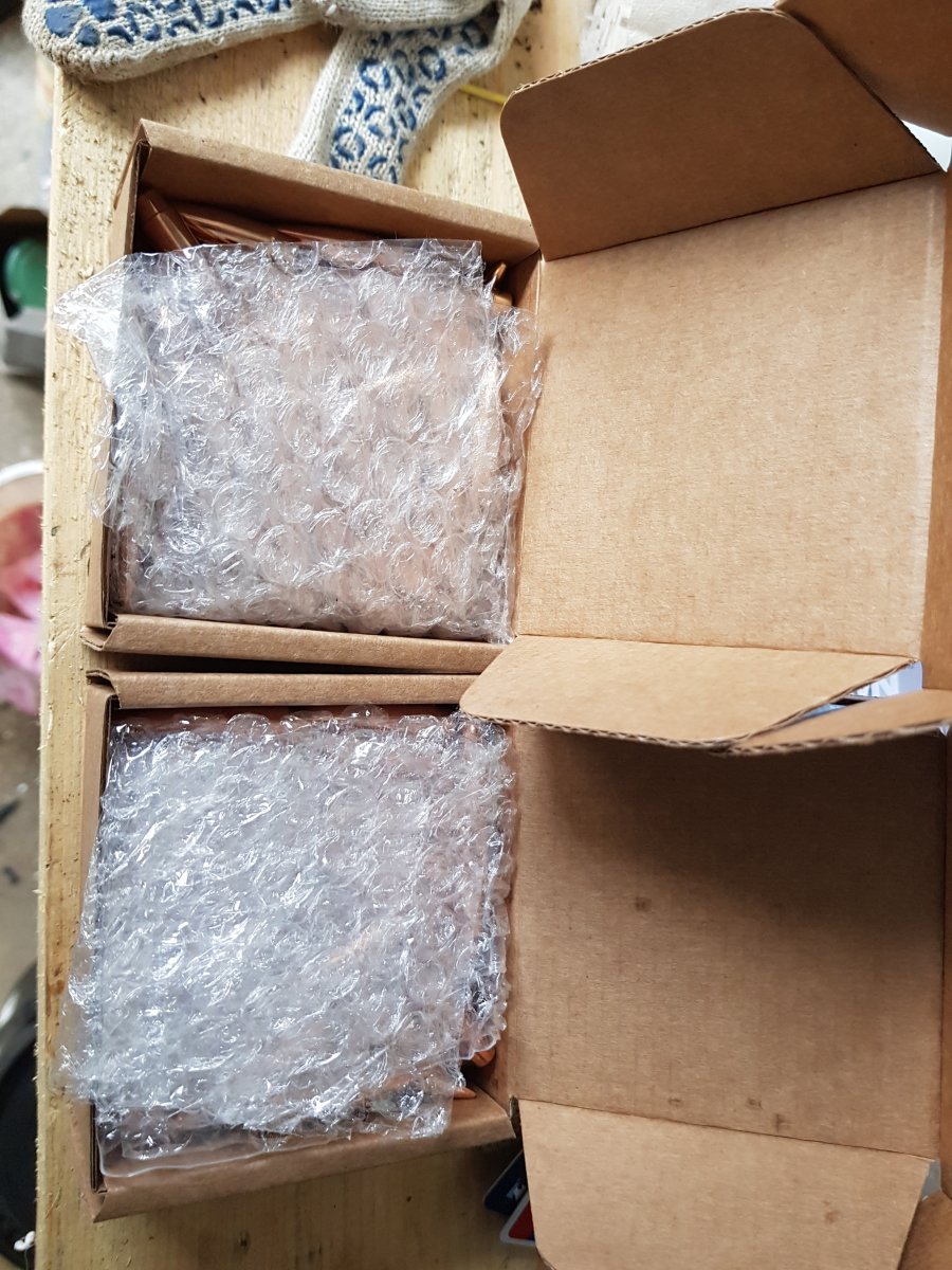

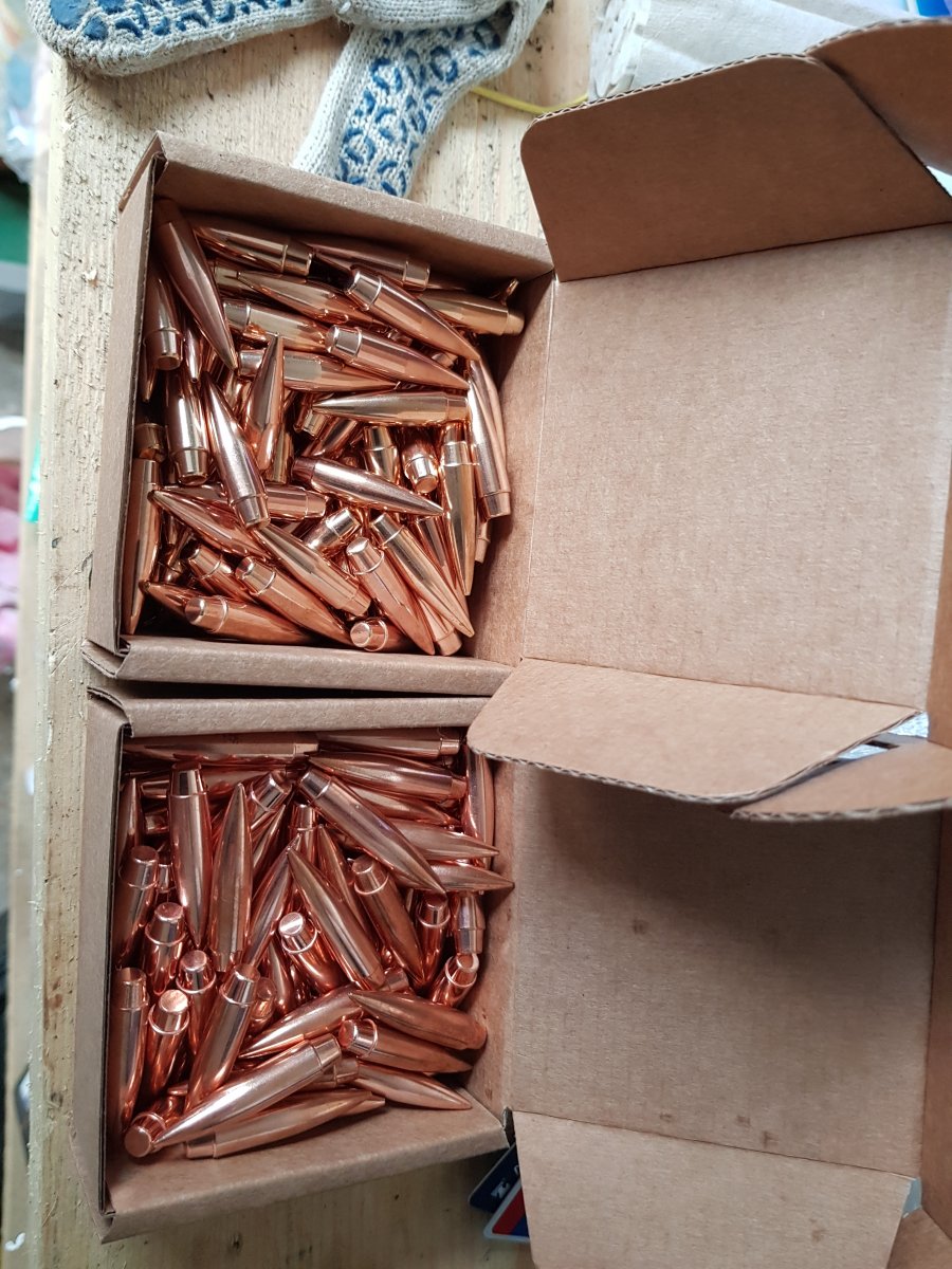

    Кулі прийшли. 172 і 210. Начинаю калдувать.

    Перше враження - гарні. Опишу детально як засяду за них.
