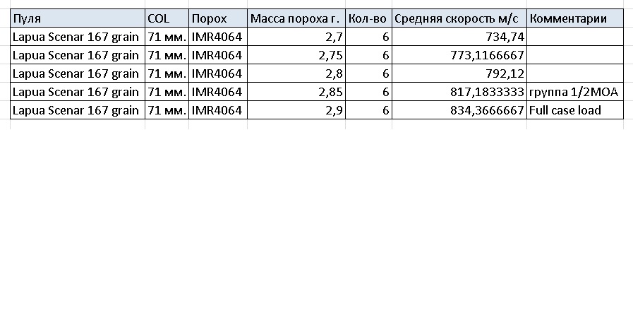

    Я работал
    Ща выложу приседания.
  25. mr_Ж
    mr_Ж Stabsgefreiter
    270
    А вот и они.. по условиям...
    308 калибр
    20 дюймов ствол, варминт
    10-й твист
    Гильза RWS, кнопка S&B
    открытое стрельбище, температура 20-24, давление 800, влажность 80-90%
    Останнє редагування: 30 тра 2016
    Gogi 514 та Efor подобається це.
  26. mr_Ж
    mr_Ж Stabsgefreiter
    270
    Вот и мишень... не обращайте внимания на пристрелочную группу... там было всё другое:)
    Лучше всего полетела навеска 2,85 грамма.
    Порох понравился, по объёмным характеристикам и гранулам похож на ВТ.. понравилось что стабилен по скорости в отличии от ВТ.
    Почитал по пороху - интересная история, очень универсальный порошок, так сказать классика (IMR = Improved Military Rifle)
    Вот как то так.
