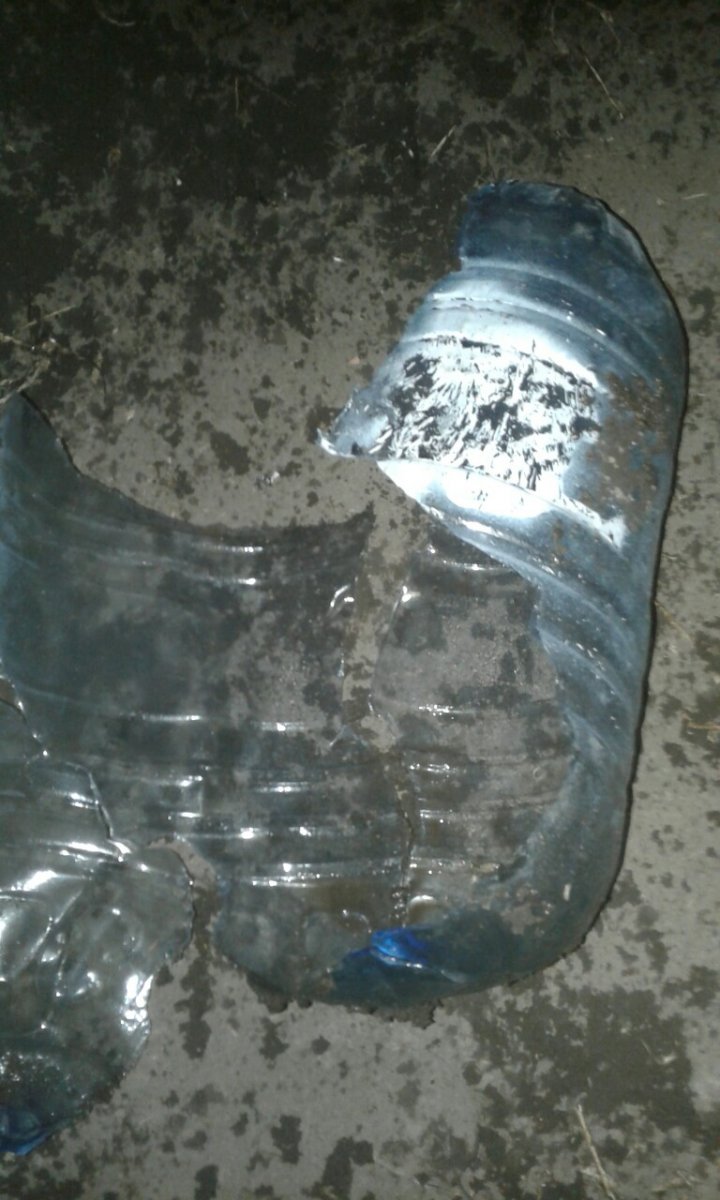

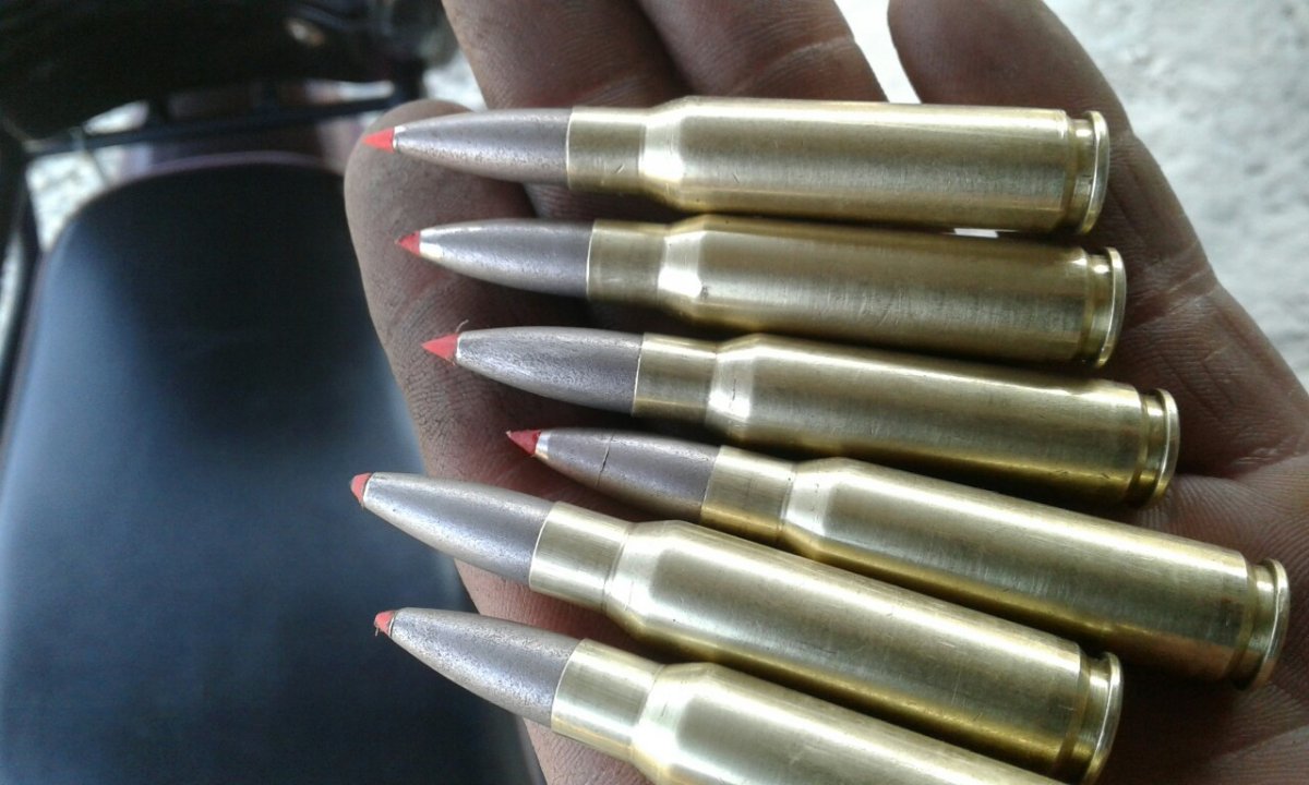

  24. Егерь 83
    Егерь 83 Stabsgefreiter
    276
    украина
    ось такі А-МАКСИКИ з мельхиора видумав. собівартість становить від 7 до 10 грн. на 308.ефект приємно здивував мене,розкид не більше 5 см.для охоти і побавитись ну бомба.... правда займає час і терпіння...
