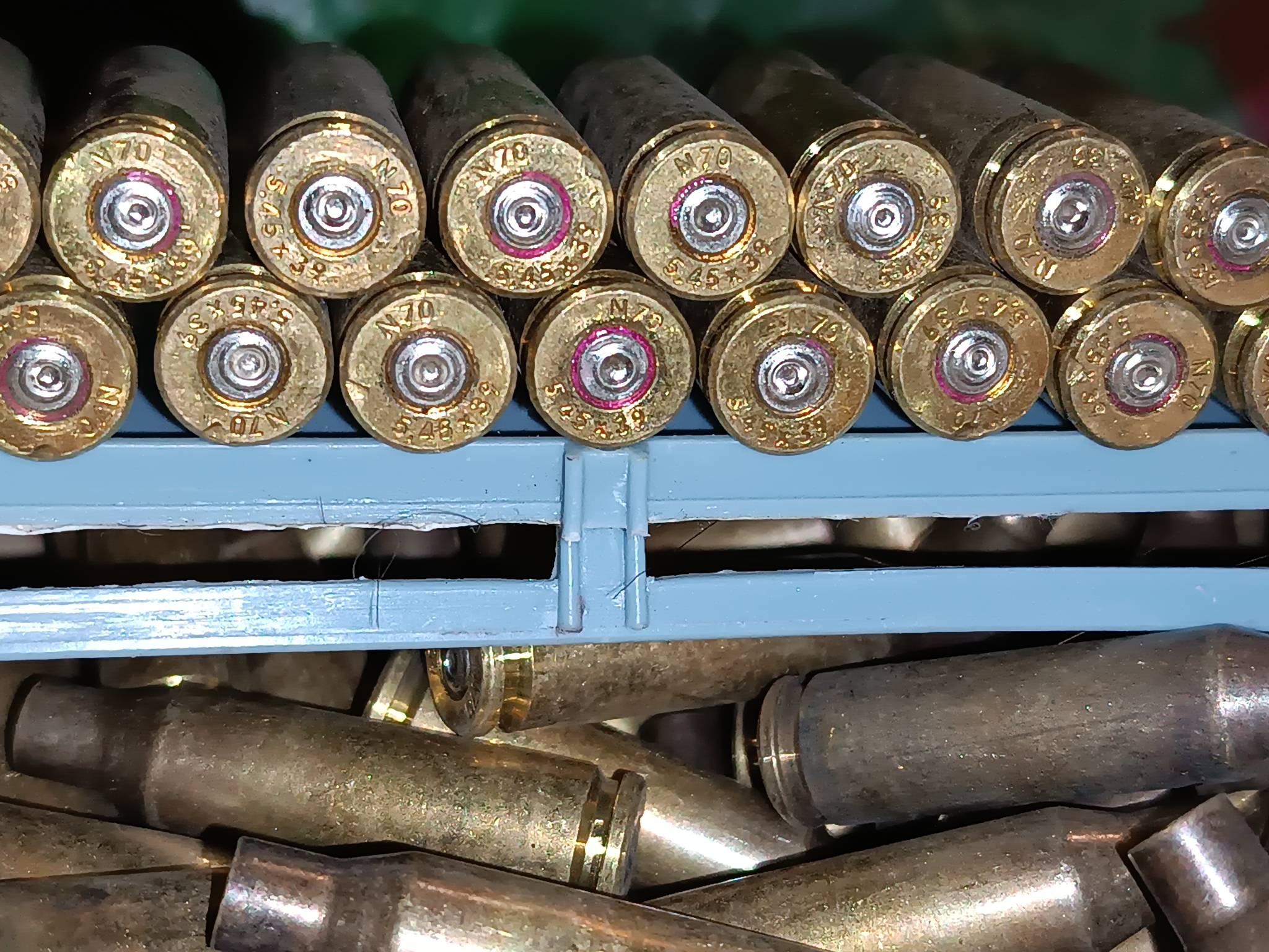

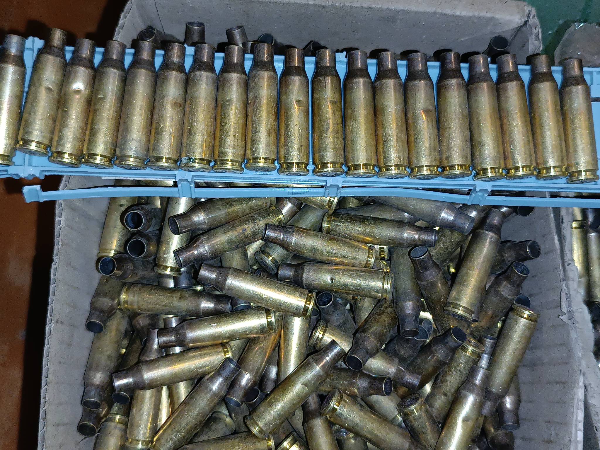

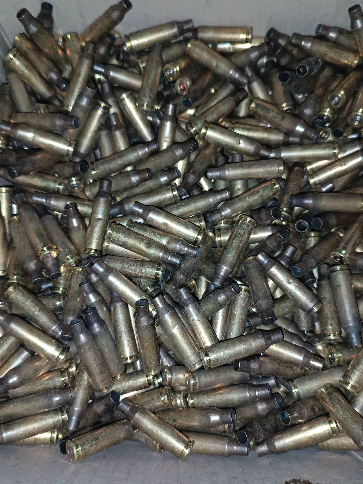

    Я посмотрел Ваши 7.62х39 гильзы на продожу и обзавидовался. Чистое золото! Теперь я понимаю, что допуски в 0.4мм, для Вас, не приемлемы. Вы перфекционист. :D
    Но я также заметил, на некоторых Ваших гильзах, очень хорактерную, для Калашмата, вмятину по середине. К сожалению, её нельзя полностью удалить путём обжатия гильзы в матрице. Это не влеяит на стрельбу. Более того, эта вмятина выровняется во время выстрела. Но Автомат Калашникова сделает новую вмятину, во время выброса гильзы.
    В моём случаи с АК74 5.45х39, происходит тоже самое. В основном 5.45 патроны сделаны в стальной гильзе, с Бердан капсюлем. Такие я не берусь перезаряжать. У меня есть около 1000 латунных гильз от Hornady Black с капсюлем Боксер. Вот их я перезаряжаю. Но, как я уже писал, АК74 расправляется с ними очень жестоко. Кроме боковых вмятин при выбросе, он ещё оставляет серьёзный след в торце гильзы, когда подаёт патрон в патронник.
    Вот фотки стрелянных гильз 5.45х39
    Вы не знаете как избавиться от этих повреждений?

    Это громко сказано, просто стараюсь делать хорошо, плохо оно само получается. Что касательно допуска в 0,4мм это играет роль только при капсюляции, при большом зазоре вероятность перекоса и жёсткой посадки капсюля возрастает. А это время...
    Да вмятина не на что не влияет. У меня нет АК, у меня АРка в 5,45х39 и СКС, поэтому вмятины на 5,45 проходят после первого отстрела, а СКС таких глубоких не оставляет. Кроме того практика показала что гильзы умирают с дульца и плеч. Особенно на мелких калибрах. У меня есть тоже запас латуни, использую только при ответственных выстрелах и долгом хранении. В основном я пользуюсь стальными 5,45 так как есть большой запас капсюлей. И в основном для плинкенга, сегодня накрутил завтра сжёг. Так как с ними меньше всего геморроя, просто протер тряпкой, прошёл ершом дульце, обжал, декапнул, почистил капсульное и все, можно собирать.
    Что касается торца гильзы, так это след от отражателя при экстракции. Могу порекомендовать поставить регулирований газ бок или поиграться с навесками, что бы снизить энергию отката. Рекомендую попробовать 1,3 сснф на 55 гр думаю след будет меньше. СТП до 300м не сильно упадет, должна остаются в допуске по НСД.
