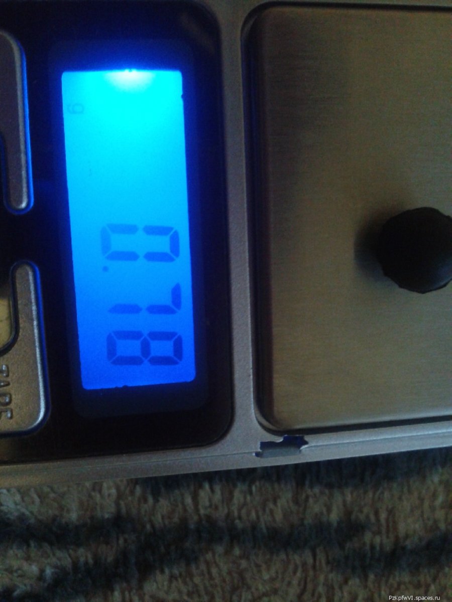

    Сегодня наконец удалось взвесить шары. Результатом разочарован. Будем изобретать дальше)

    А вот и ложка дёгтя...... Прискорбно. Надо искать оптимальный наполнитель-утяжелитель. Может коллеги-форумчане что то подскажут ? Может, кто связан с выпуском резино-технических изделий? Как сальники, пыльники и т.п.
