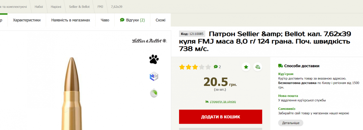

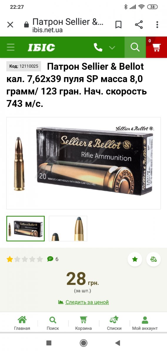

  19. Serhiygr
    Serhiygr Stabsfeldwebel
    1.968
    Kyiv
    Вчера видел в ибисе завезли видимо СВ по 20.5.
    Интересно, может кто помочь в ибисе скидкой в 15%?
    akms1974 подобається це.
  20. abram
    abram Stabsgefreiter
    455
    S&B по такой цене не могут продавать
  21. abram
    455
    На данный момент
