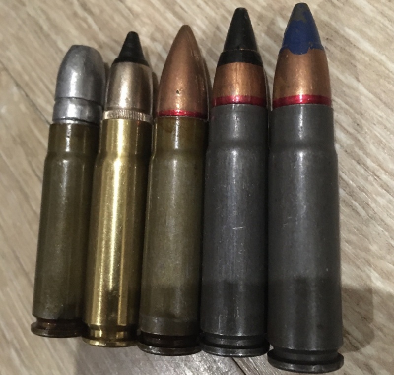

    Вот решил создать отдельную тему про релоад патронов 9x39 с тяжелыми пулями для дозвуковой стрельбы под ВСС "Винторез" (Винтовка снайперская специальная) и бесшумный автомат АС «Вал» (Автомат Специальный 6П30). Интегрированный глушитель, ПБС звук очень тихий + беспламенный выстрел, пули используются тяжелые 16 грамм, порох например Nobel Sport A0. Давайте обсудим - тема как по мне - актуальная и интересная. Оружия уже такого трофейного много - а с патронами к нему беда. Гильзу можно латунную из-под 7,62x39 расширить горышко и будет подходить. А пули - у меня есть вот такие:
    Пуля для 9x39 мм вес 16,4 грамм 250 грейн без газчека
    Кто заинтересован в тестировании я пули своего производства отдам на тесты бесплатно - от Вас нужны будут фото мишеней и рецепт снаряжения.
    Ну и вообще - тема свободная открытая для всех заинтересованных - кто из каких компонентов собирает и что из этого годное получатся - делитесь опытом.

    Дело сдвинулось с мертвой точки - пули мои свинцовые для 9x39 взяли в работу, уже собрали патроны и скоро будут тестить что к чему. Патрон с моей свинцовой пулей 250 грейн - первый слева:
    Andrii_k, akms1974, талий та 8 іншим подобається це.

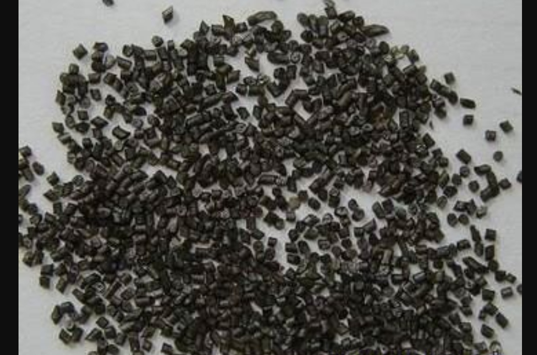

    А вот что кацапы пишут о порохе для 9х39 мм патронов.
    Порох марки П-45 - пироксилиновый пористый порох для 7,62мм пистолетных патронов и патронов калибра 9х39мм. Пороховые зерна цилиндрической формы, с одним каналом.

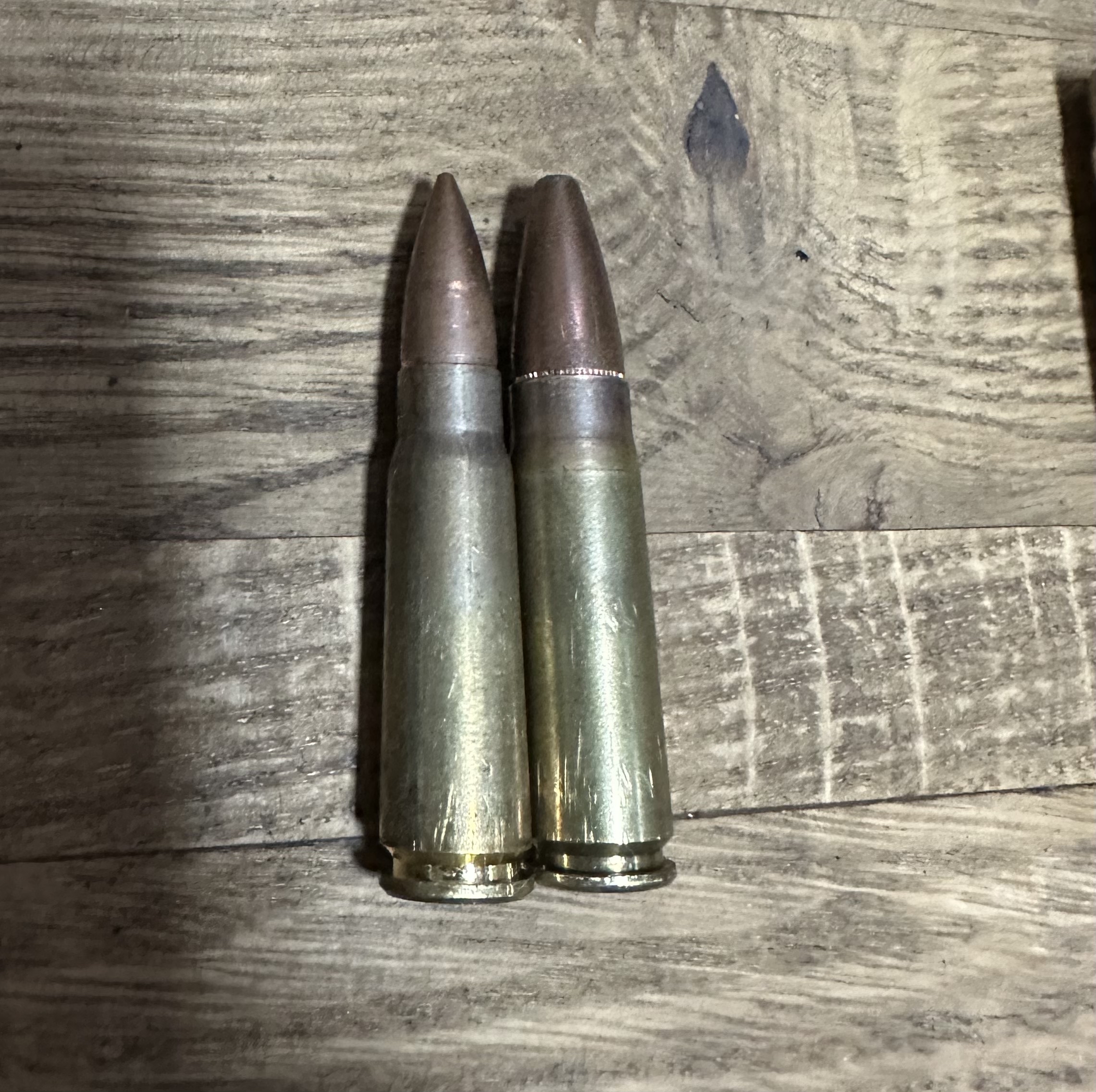

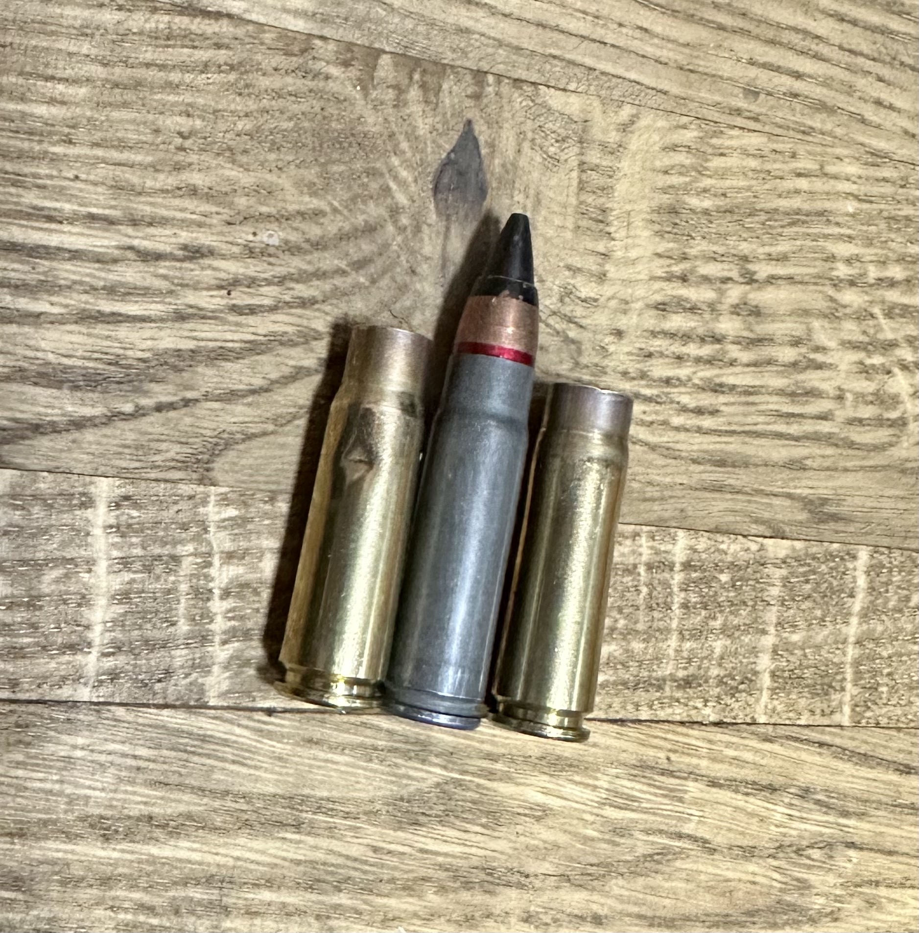

    гільзи 9х39 перероблені з 7,62х39, після переробки конвертована коротша на 0,7-0,8 мм від оригінальної, за декілька днів проведуть вже вогневі випробування – подивимось, якщо все буде ок, то перероблятиму їх багато
