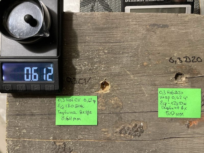

    И так шар резиновый весом 0,62 грамм диаметр 9,5 мм на ощупь ТВЕРДЫЙ похоже ПВХ а не резина купленный на ПРОМ.ЮА их там полно у разных продавцов производитель вроде РIВНЕГУМА но не уверен. Мне стало интересно сколько из него можно снять ДЖ дульной энергии. Пистолет ПМр ствол диаметр 6.3 мм, хронограф.
    Варианты рецептов 2:
    1. Порох Nobel Sport 206sv навеска 0,3 грамм скорость от 700 до 818 мс, мощность 152-207 Дж
    Средняя мощность 180 Дж
    2. Порох Nobel Sport D20 навеска 0,3 грамм скорость от 562 до 649 мс, мощность 98-131 Дж
    Средняя мощность 120 Дж
    При отстреле из ствола диаметром 5,8 мм мощность будет БОЛЬШЕ но тестировать такое мне не на чем.
    Отстрел по сосновой доске толщиной 50 мм вот:
