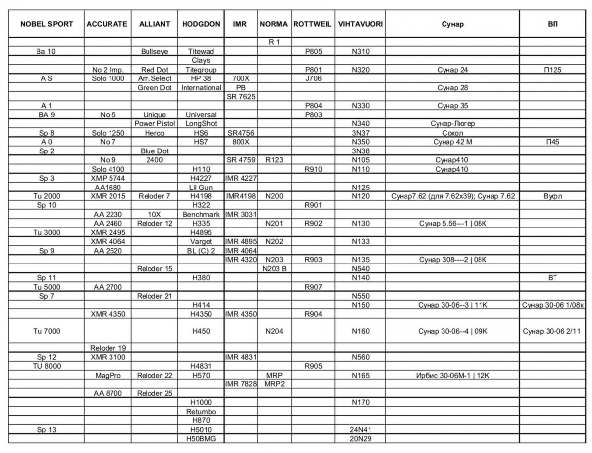

  10. berger2000
    berger2000 Oberleutnant
    3.965
    По скорости горения аналог у П-45 это - распространенный у нас Nobel Sport VECTAN A0.
    hohol579, VitalicBondarchuk1974 та German Stein подобається це.

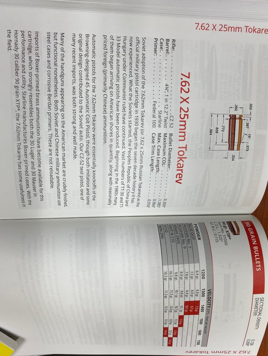

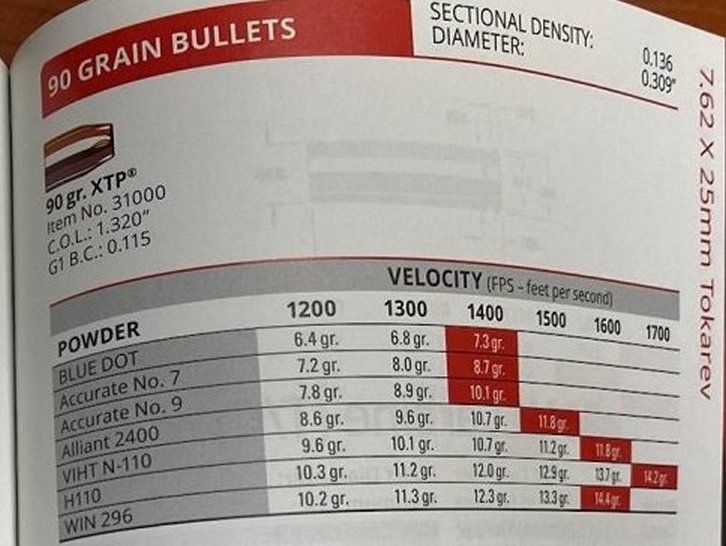

  18. Strelok@
    Strelok@ Stabsgefreiter
    29
    71
    152
    Wolfshöhle
    Это то что прислали мне братья из США)
    Я писал на електронку в hodgdon, по поводу навески для 7.62×25, и спарашевал за использование hodgdon универсал, но сказали что поповоду этого пороха для 7.62 ничего сказать немогут! И прислали это фото из какогото журнала.
    Attached is from Hornaday 11th edition
    Thank You for using our powders!
    Прилагается из 11-го издания Hornaday.
    Спасибо за использование наших порошков!
    Вот только я в этой таблице нифига непойму.
    Какая навеска должна быть.
    berger2000 подобається це.
  19. berger2000
    3.965
    В таблице как раз все понятно - из всех марок порохов Hodgon подходит только один и это H110 с навесками от 10.3 до 14.2 грана.
    А Ваш любимый Hodgon Universal не подходит вовсе и никакая его навеска не может быть рекомендована.
    hohol579, Yuber та Strelok@ подобається це.
  20. Strelok@
    29
    71
    152
    Wolfshöhle
    Если руководствоваться этой таблицей, то какая навеска H110 самая оптимальная? Тоесть сколько засыпать чтоб было харашо)?
  21. berger2000
    3.965
    пороха H110 0,72 грамма
    пуля 90 грейн тяжелее стандартной для ТТ и скорость снизим с 430 до 400
    будет харашо или нет - хз - там нужен Nobel Sport A0 вобще-то или аналогичный по скорости горения
    hohol579, Yuber та German Stein подобається це.
