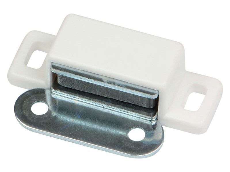

    что за магнит? а вообще пулюможно расплющить молотком и будет понятно есть там оболочка или нет

    Магнит из кожаной куртки(застежка кармана).Пули до 43 г.в.Оболочка.

    У меня магнит как-то не так выглядит.

    Пули со стальным сердечником к нему сильно притягиваются. Просто стальная оболочка - нет. Функцию выполняет.

    Но для этой функции надежнее весы.да и найти такой магнит сейчас постараться нужно.

    Это мебельный магнит - у меня дверцы шкафов на кухне с такими - там и тестирую. По поводу пули ТТ со свинцовым сердечником и со стальным - они разной длины - там где стальной сердечник - длинее.
