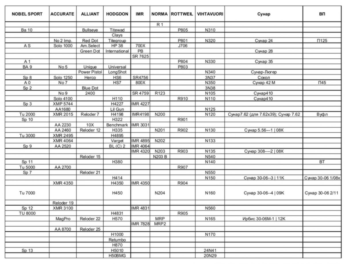

  9. VitalicBondarchuk1974
    VitalicBondarchuk1974 Major
    55
    100
    2.911
    47A150D3-E188-4999-B0F1-E65B8DBCCBBC.jpeg Ребят, сейчас не 80е :)
    Всё в интернете есть..
    заходите в мануал VV . Находите нужный Вам калибр- навеску,
    Смотрите в таблице аналог песка нужного номера вихты ( Покупаете) и в путь ( без риска)
    Зачем сыпать не известную субстанцию, с не понятной скоростью горения? :beer:
    Таблица в помощь :oops:
    78wolf, hohol579, Yuber та 2 іншим подобається це.

    Огромное спасибо!отличная таблица.Вот бы еще понять как ей пользоваться..

  11. VitalicBondarchuk1974
    55
    100
    2.911
    Ваш номер пороха Вихтовской- N370.и 3N37. Смотрите аналоги ( по горению) с права сунар-люгер, сокол.
    С лева импорт.....
    берёте в мануале вихты навеску и сыпите от максимума.
    Добовляя по 0.005 грамма. НО Лучше в грейнах взвешивать- так точнее.
    И почитать - релоад без затей ( загуглите)!!!!!
    Ато каждый данный Вам ответ- будет рождать новых 2 вопроса :beer:

  19. berger2000
    berger2000 Oberleutnant
    3.949
    Пули со стальным сердечником начали выпускать после войны - копаные все со свинцовым сердечником.
    hohol579 та Yuber подобається це.
  20. berger2000
    3.949
    В патроне 7,62x25 ТТ используется порох П45 - смотрим таблицу и все пороха находящиеся в одном ВЕРТИКАЛЬНОМ столбце с этим П45 подходят.
    Nobel Sport A0
    Accurate No 7
    Hotgdon HS7
    IMR 800X
    Vihtauori N350
    Сунар 42М
    Так же - теоретически - можно рассматривать пороха находящиеся на одну строчку вверх-вниз.
    hohol579, VitalicBondarchuk1974, Йцукен# та ще 1-му подобається це.
