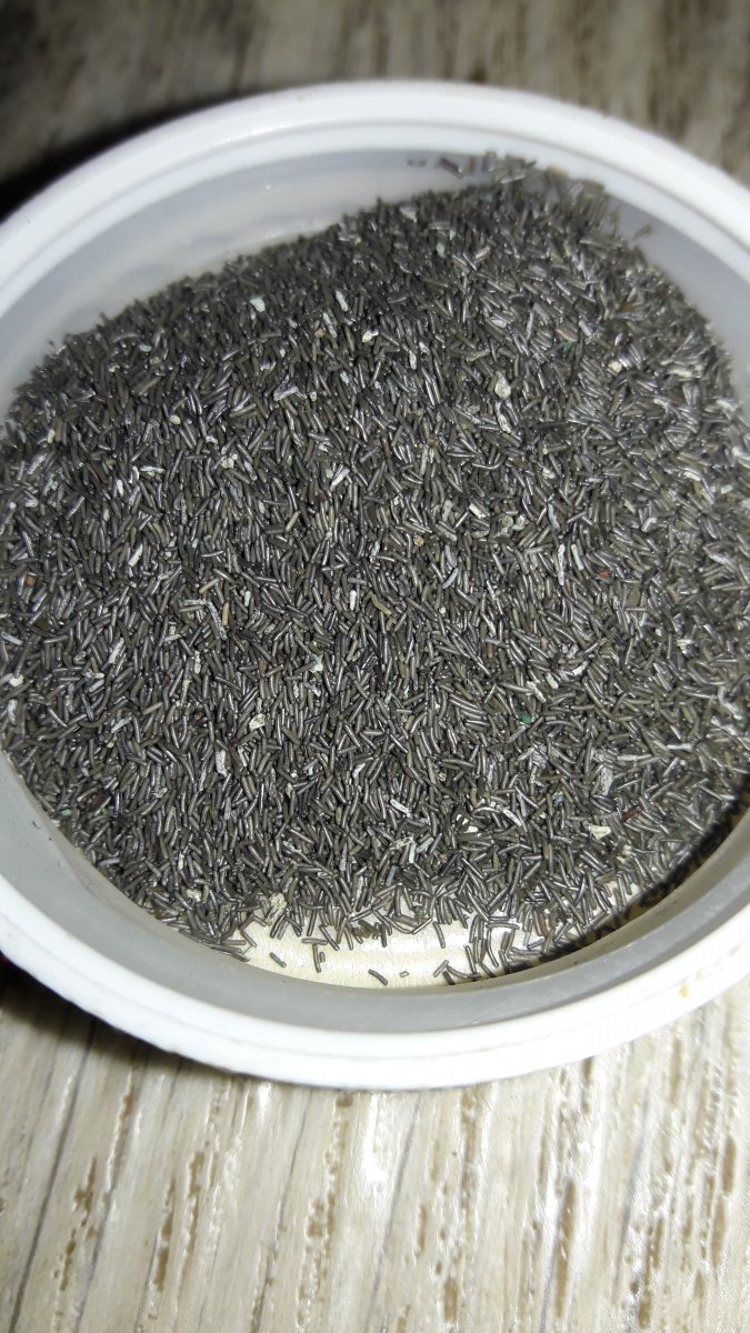

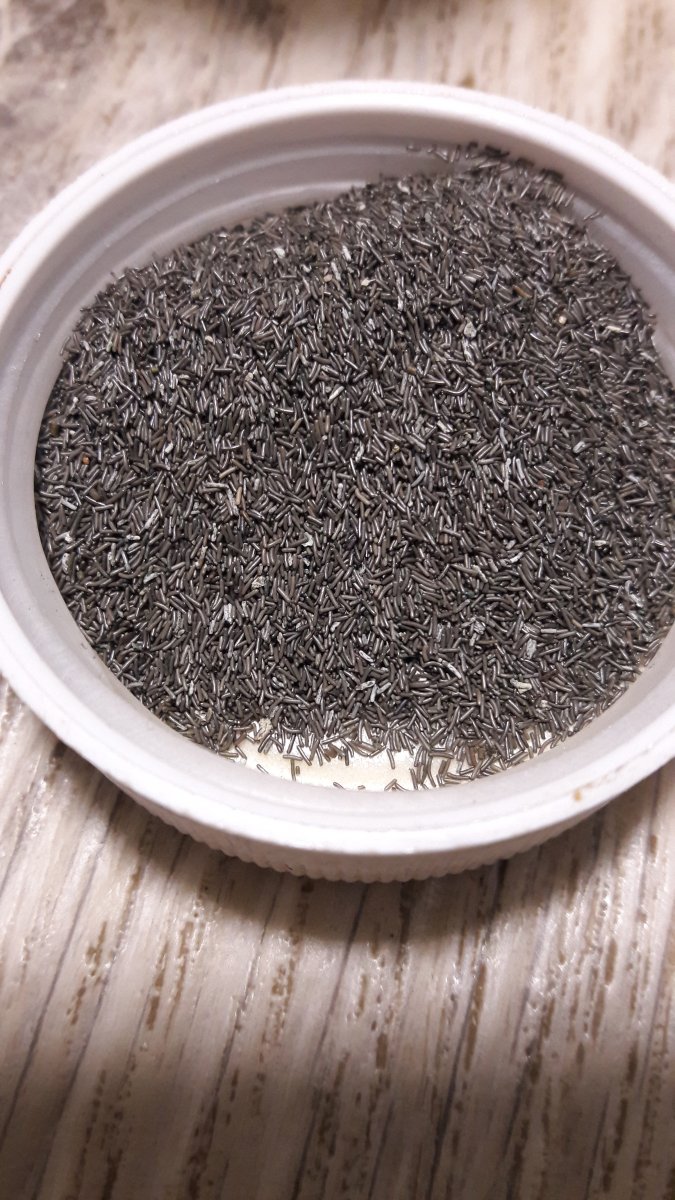

    Доброго!Попав мені в руки порошок кажуть що з копаних набоїв 7.62х25 чи це так чи ні!? Цікаво буде він адекватно працювати чи ну його нах..!
    Виглядає ось так;
    З Поваг!

    В 7.62#25 не такий. Вроді коротший

    Доброго.Масштаб не ясен.В ТТшных Полина фракции примерно с волос диаметром.

    Автор поста вообще-то не о Ва9 говорил, а о Ва10. Они тоже не похожи между собой.;)

    Я би не ризикував! Вигляд має підозрілий, зі слідами перетворень.
    В будь-якому випадку, нормами безпеки не передбачено зберігання піроксилінових порохів терміном понад 40 років. Копанина 2СВ має терміни зберіганя щонайменше вдвічи довші.
    Не варта та економія Вашого здоров'я!

    Дякую!Викину той порошок від гріха подалі!
    Який порадити спробувати на 7,62х25 багато бачив що камради нобель А0 радять!
