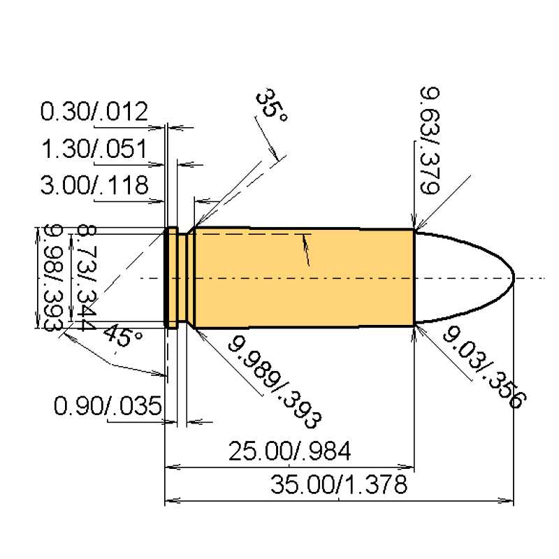

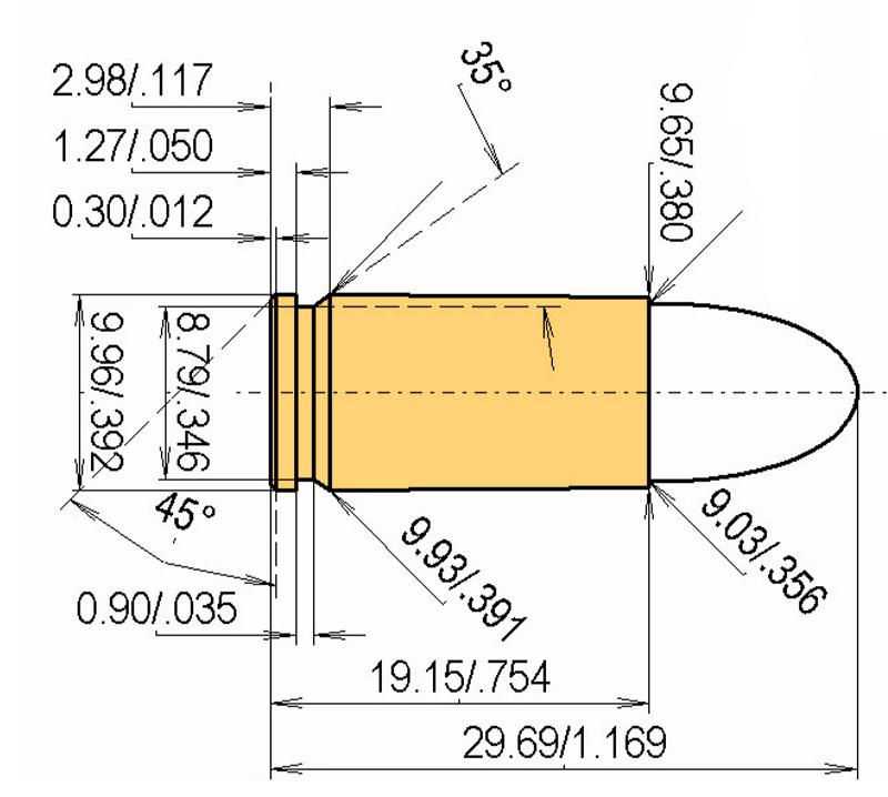

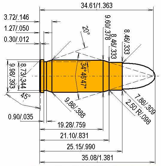

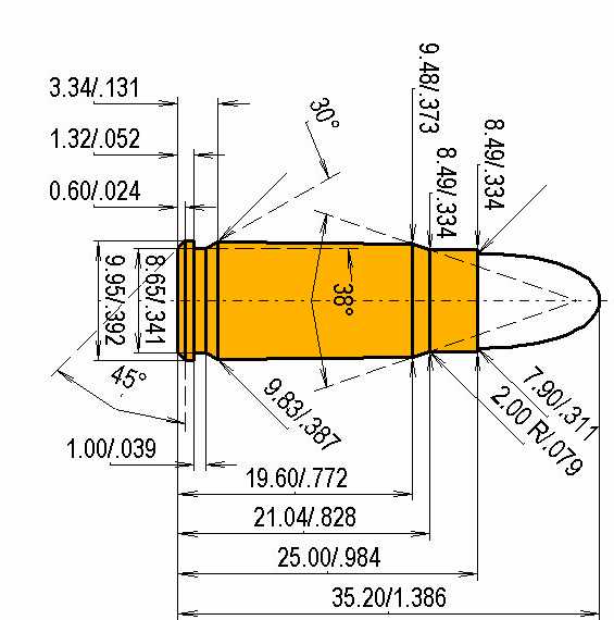

    Подходят, диаметр фланца 10 мм, у ТТ/9х25 Маузер Экспорт 9,98мм, Маузера 7,63/9 Мм Люгер 9,96мм, т.е. 4 сотки.

    В предыдущем сообщении допустил не большую ошибку, диаметр фланца 7.63 Маузер и 9х25 МЭ 9,98, у ТТ 9,95

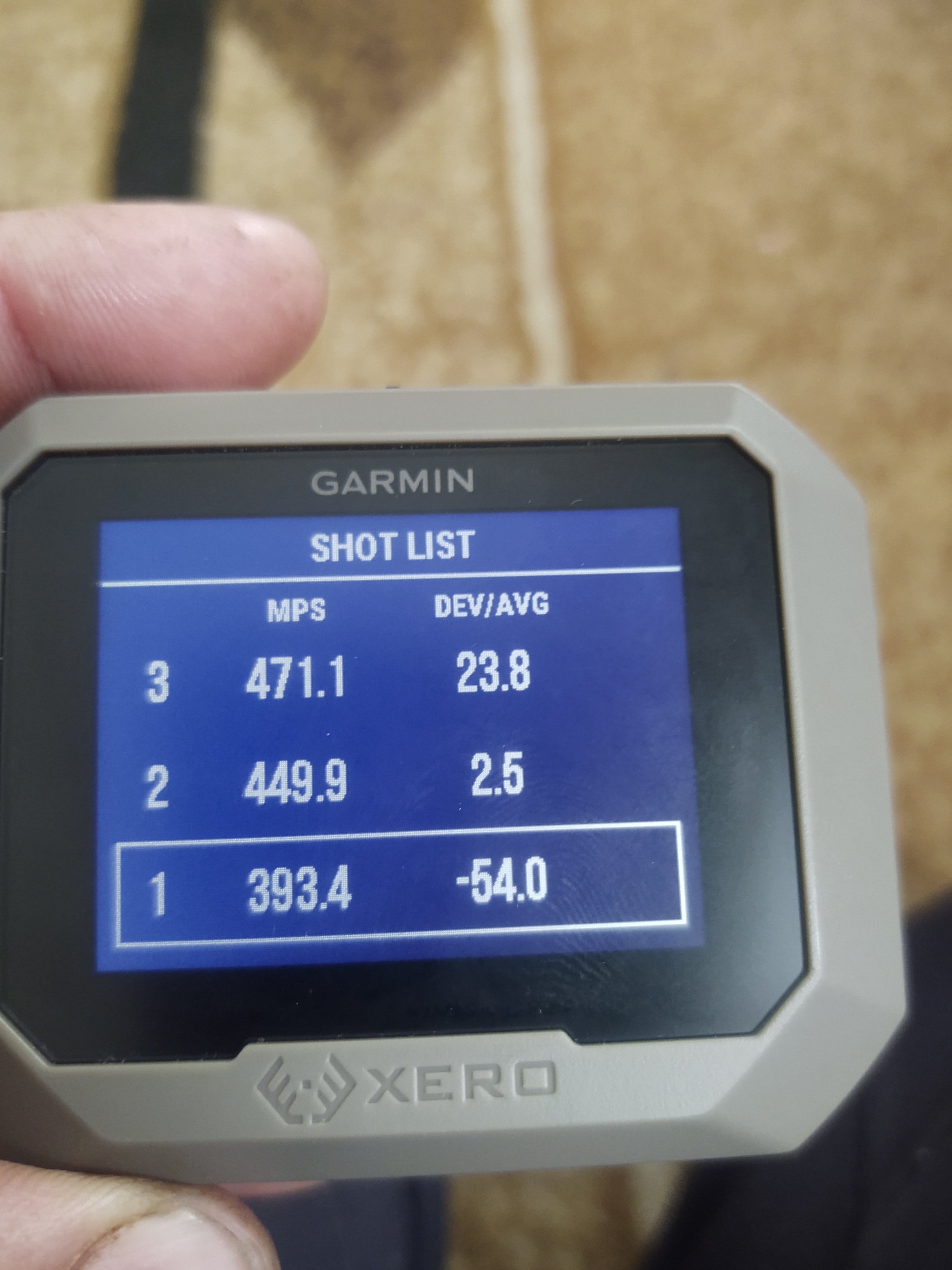

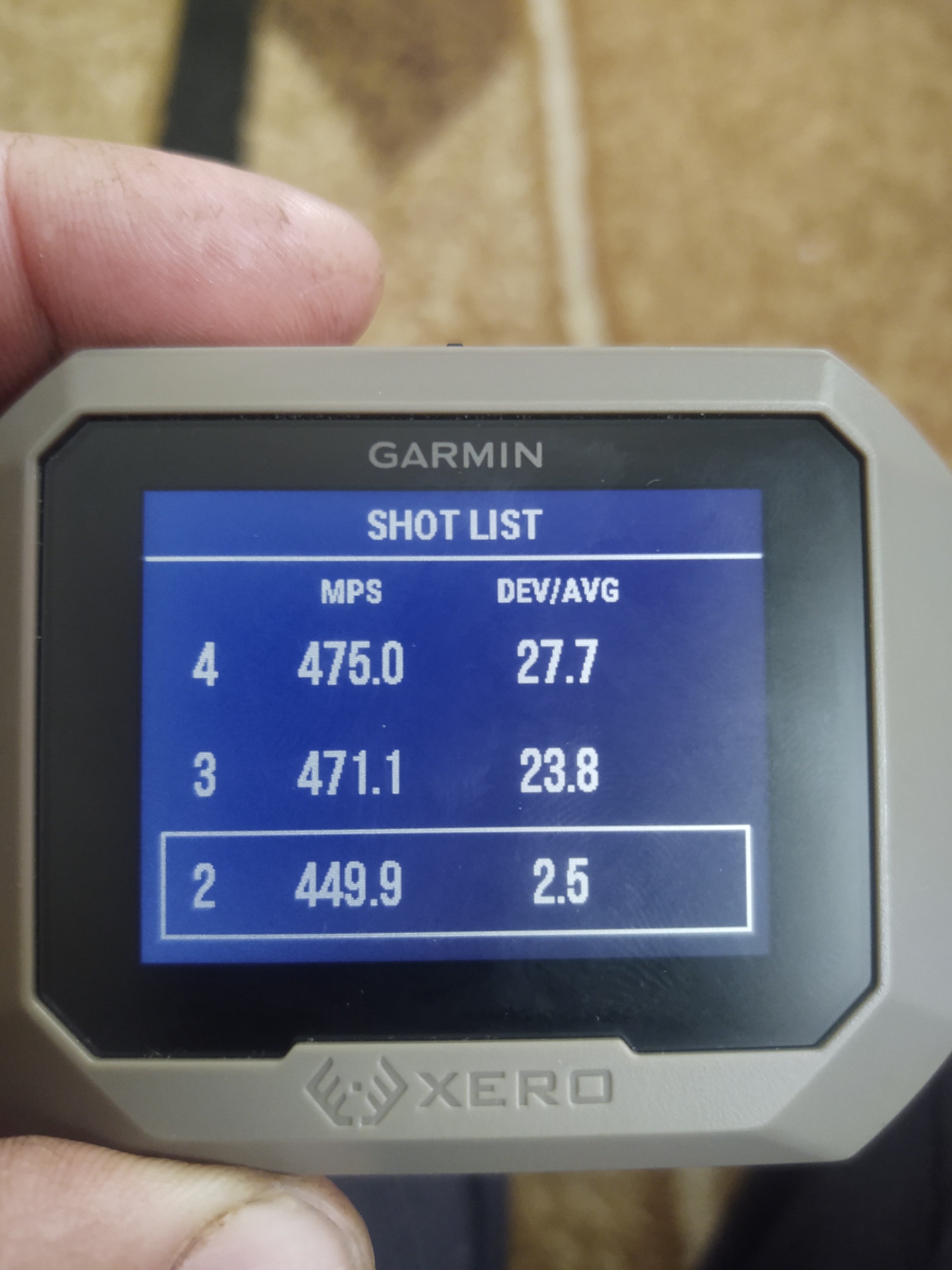

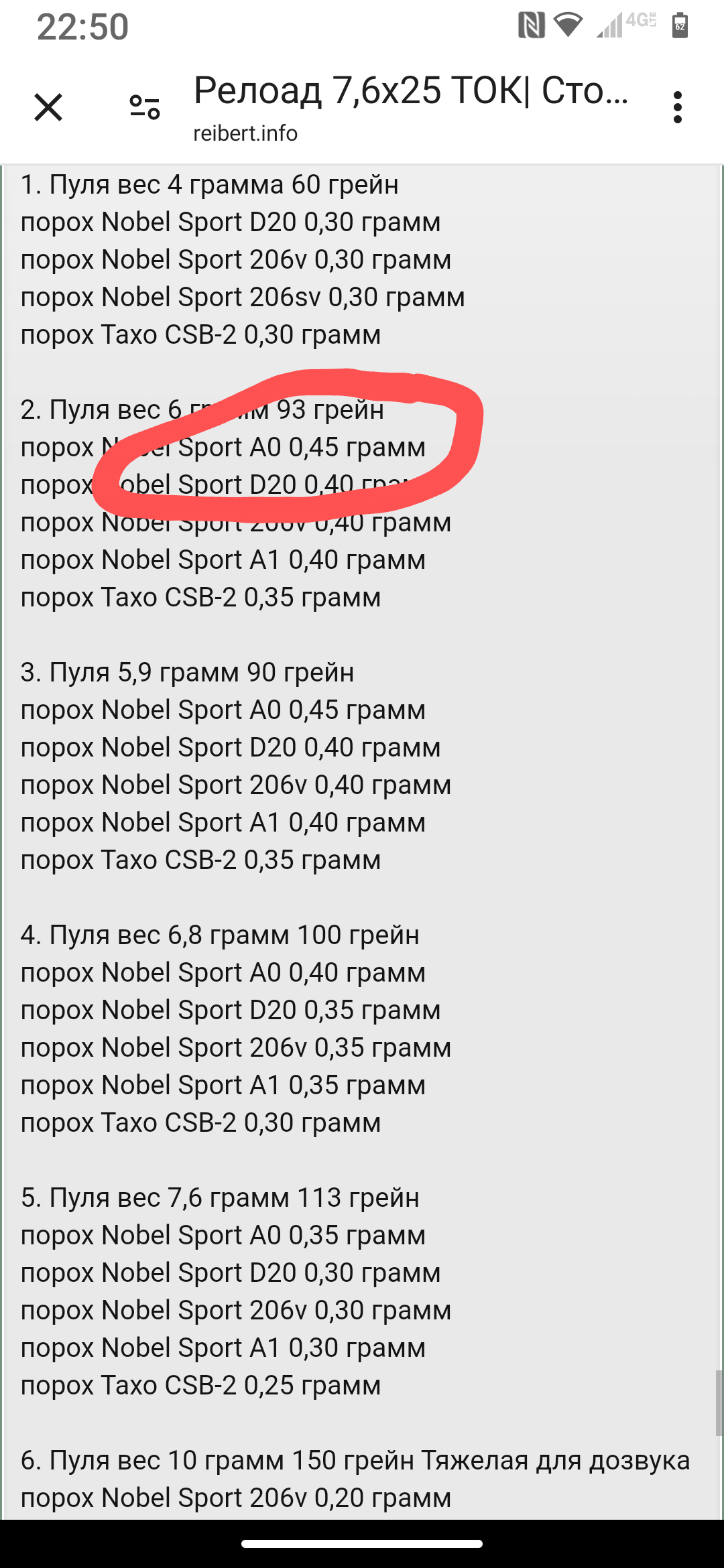

    Коу цікаво,бо більшість тільки гіпотетично, а я практично, сьогодні зарядив 7.62х25 тт в гільзи 223 рем. ресайзінг , гільзи різного виробника, порох нобель спорт ао , куля оболочка 5.5 грам,наважка (1) 0.45 грам, скорость 449 мс. (2) 0.5 грам , скорость 471мс. (3) 0.52 грама , скорость 475 мс. потім заміряв скорость заводського патрона , який на фото , скорость 393 мс
    , до заявлених параметрів не дотягує, зато феєрверк іскр як на новий рік, порох АО неде і хоть одна іскра вилетіла , на АО пороху мені сподобалось, і наважка потрібно мені меншу 0.45 грам спробувати , щоб скорость приблизно 420 мс була , по практиці це десь буде 0.4 грама , от така картина.

    Справа в тому, що я випробовував заводські патрони і сучасні і старі приблизно до шести заводів, ні один не дотягував по скорості , до заявленого виробником, от як сам накручу , повірте саме то .Тільки я споряджаю патрони швейцарським порохом rs 12, самий суперовий порох для пістолетних набоїв, по скорості розброс, 1-2 мс.

    Ну якщо вам відомо все про віхту, то яка віхта підходить до пістоль патронів? І в якому році останній раз її продавали? Я вам іще раз наголошую, що я практик , а не теоретик начитаний , я релоадом займаюсь 15 років, за всі роки перепробував всі , чи майже всі пороха , які продавались в Україні, на сьогоднішній день, є пороха які впереді віхти , наприклад мені краще віхти , подобається порох IMR , да і приколи на подобі порох скис недотепні, я вам дав інфу , яку ви точно на практиці не випробуєте, тож записуйте собі в записник.

    Навіску пороха ао я наважив , по рецептах в цій темі , там де по рецепту, і там де камрад випробовував, але скорості кулі ніхто не вказав, це був експеримент для теоретиків, я із такими порохами не працюю, в мене є і рецепти на всі практично набої, і пороха відповідні, тему почитайте, та будете в темі, понти тут не вмісні

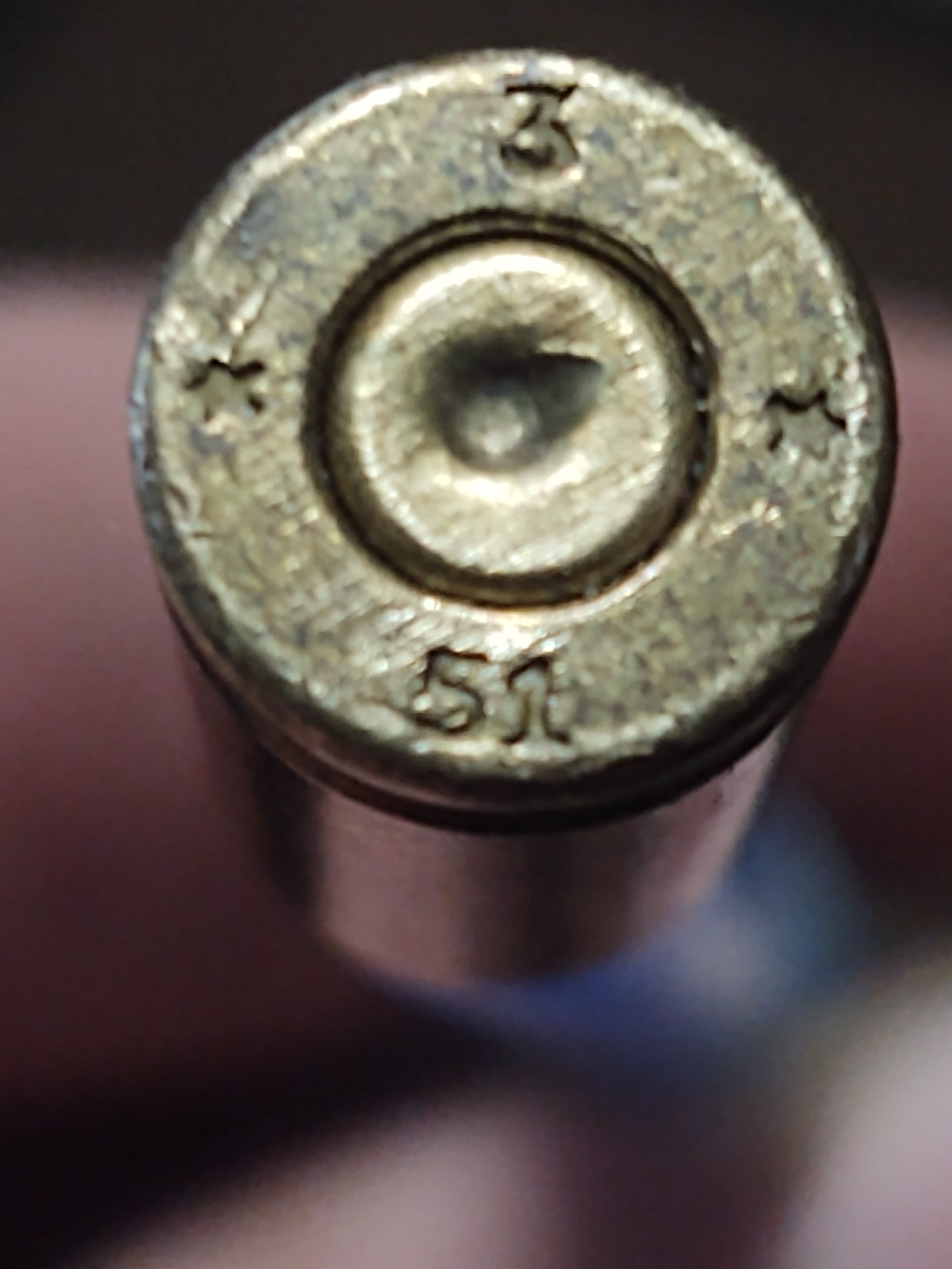

    Скорее всего Пакистан, Пешавар Хайбер
    На темной коробке типа S&B использовано фотография донышка патрона 7,62х25 югославского производства завода ППУ(11 завод) Игман(Коньиц) или Победа(патронный завод 14 в Горадже) образца 1950-х г.г.

    Пуля ТТ- 7.86 . Мельхиор 7.92.
    308 и 311
    Они как бы разные.

    ПС. ну а якщо бути точним то 7.86 ділим на 25.4 =0.3094 тобто для пулі ТТ потрібен сайзер .309 калібру
