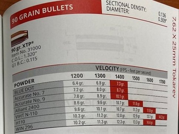

  19. VitalicBondarchuk1974
    VitalicBondarchuk1974 Major
    55
    100
    2.915
    Но судя по рекомендованным навескам он слабее.
    Отталкивайтесь от 340 вихты!
    какая? Биметалл или томпак :D
    Давление между ними разное как бы :)
    Только повышением навески можно найти Свою! По 1 припасу собирайте с добавлением 0,05гр. Пока не заработает.. можно капс сменить на малый винтовочный- он добавит жару ;)

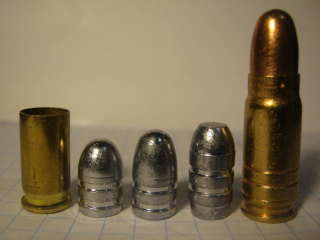

  20. berger2000
    berger2000 Oberleutnant
    3.956
    Можете смело до 0,50 Nobel BA 9 ложить.

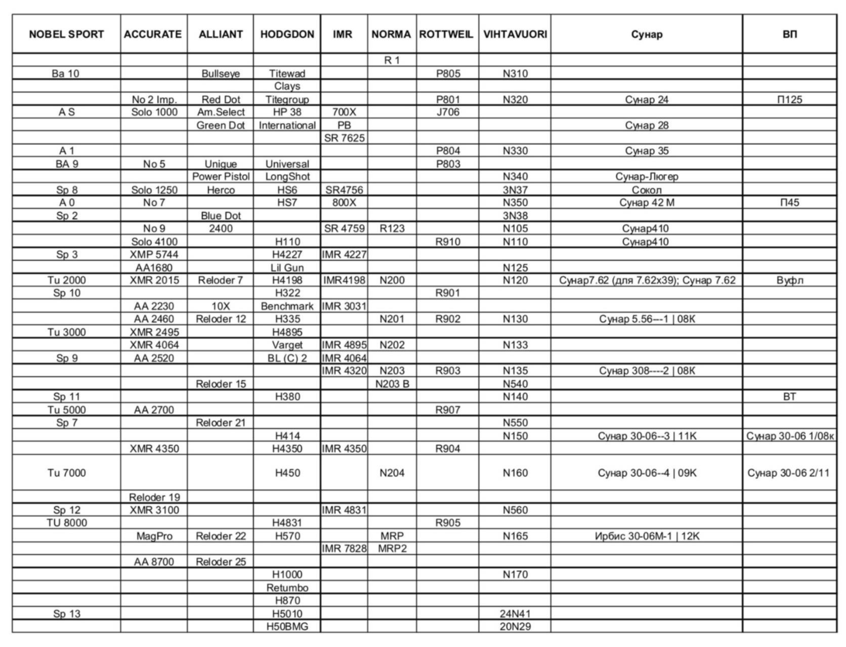

    На базе многих таблиц скорости горения я составил свой собственный рейтинг
    БЫСТРЕЕ Ba10-206sv-Ba9,5-AS-206V-D20-A1-Ba9-Sp8-A0-Ba7 МЕДЛЕННЕЕ
    7,62x25-poroh.jpg p125-p45-poroh-tt-pm.jpg p125-p45-poroh-tt-pm-2.jpg poroh-all.jpg poroh-vectan.jpg TSG.jpg
    akms1974, Yuber, VitalicBondarchuk1974 та ще 1-му подобається це.

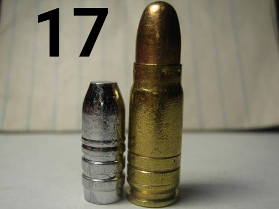

  21. berger2000
    3.956

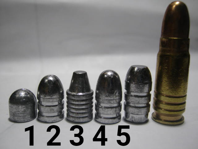

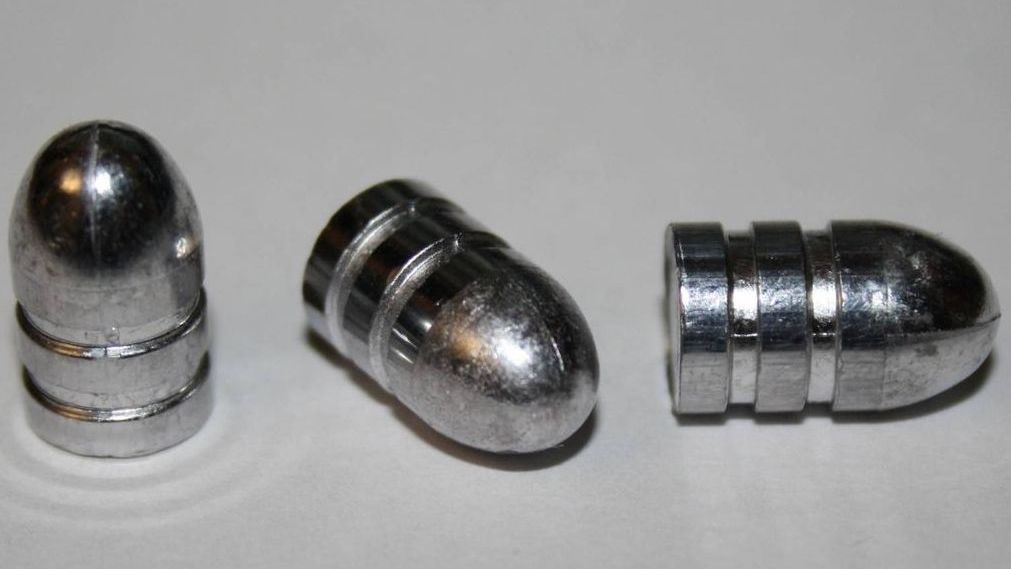

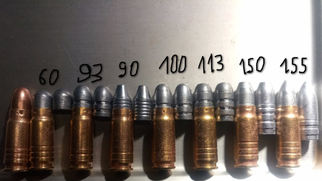

    7,62x25-TT-all-2.jpg tt-7,65x17-1.JPG tt-7,65x17-3.JPG tt-7,65x17-4.jpg tt-nagan-dozvuk.jpg tt-nagan-7,65x17.jpg tt-nagan-7,65x17-1.JPG tt-nagan-7,65x17-2.JPG tt-93-grein.jpg
    Пуля 7,62x25 ТТ ППШ вес 93 грейн:
    1. порох Nobel Sport 206sv 0,35 грамм
    2. порох Nobel Sport AS 0,40 грамм
    3. порох Nobel Sport D20 0,40 грамм
    4. порох Nobel Sport 206v 0,40 грамм
    5. порох Nobel Sport 206s 0,40 грамм
    6. порох Nobel Sport A1 0,40 грамм
    7. порох Тахо CSB-2 0,45 грамм
    8. порох шостка СП-Спорт 0,40 грамм
    9. порох шостка СП-З-К 0,45 грамм
    Пуля 7,62x25 ТТ ППШ вес 100 грейн:
    Пуля 7,62x25 ТТ ППШ вес 120 грейн:
    1. Порох Hodgdon Titegrоup 0,16 грамм = Дозвук
    2. Порох TAXO CSB-2 0,19 грамм = Дозвук
    3. Порох Nobel Sport D20 0,19 грамм = Дозвук
    4. Порох Nobel Sport 206V 0,19 грамм = Дозвук
    5. Порох Nobel Sport 206S 0,19 грамм = Дозвук
    6. Порох Nobel Sport 206SV 0,16 грамм = Дозвук
    7. Порох TAXO PSB-1 0,19 грамм = Дозвук
    8. Порох Шостка СП-З-К 0,20 грамм = Дозвук
    9. порох шостка СП-Спорт 0,20 грамм
    10. порох шостка СП-З-К 0,22 грамм
    Пуля 7,62x25 ТТ ППШ вес 150 155 грейн:
    1. Порох Hodgdon Titegrоup 0,20 грамм = Дозвук
    2. Порох TAXO CSB-2 0,22 грамм = Дозвук
    3. Порох Nobel Sport D20 0,22 грамм = Дозвук
    4. Порох Nobel Sport 206V 0,22 грамм = Дозвук
    5. Порох Nobel Sport 206S 0,22 грамм = Дозвук
    6. Порох Nobel Sport 206SV 0,20 грамм = Дозвук
    7. Порох TAXO PSB-1 0,20 грамм = Дозвук
    8. Порох Крук / СП З-К 0,23 грамм = Дозвук
    9. порох шостка СП-Спорт 0,22 грамм
    10. порох шостка СП-З-К 0,25 грамм
    Menschenfresser, RIK та VitalicBondarchuk1974 подобається це.
  22. Menschenfresser
    Menschenfresser Obergefreiter
    18
    88

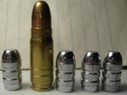

    А чому робите проточку на гільзі ? Цікаво ! З повагою .
  23. berger2000
    3.956
    Это заводские учебные патроны времен ссср - на них есть эти проточки, видимо чтобы их отличать от боевых. У меня их было много - я их по итогу разобрал депулером пули продал - а гильзы использовал чтобы собрать ММГ патроны со свинцовыми пулями для фотосесии.
    akms1974, Menschenfresser, Yuber та 2 іншим подобається це.
