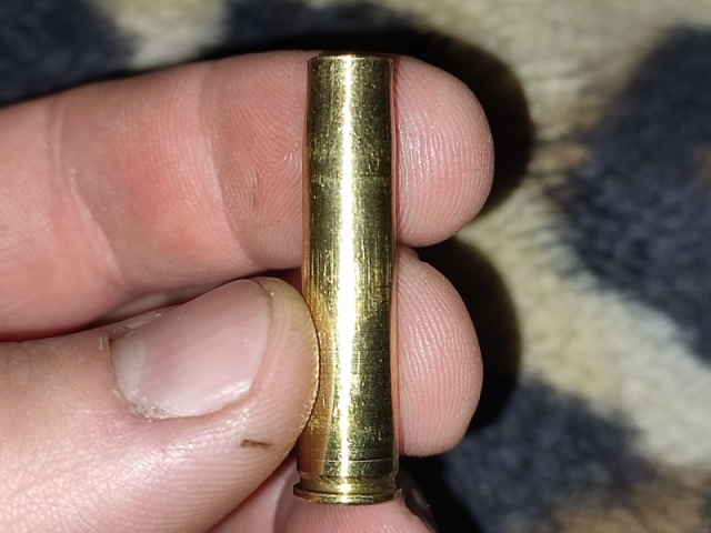

    По гильзам - есть отличные гильзы которые в украине наши форумчане делают из .223rem путем переобжимки и проточки.

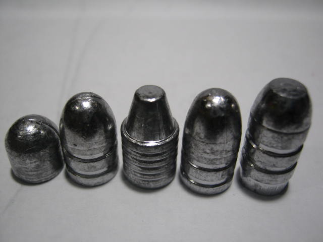

    Так как патрон 7,62x38 Наган он изначально дозвуковой и помощности 300Дж примерно равен патрону ПМ 9x18 - говорить о каких-то тяжелых пулях для дозвука в этом калибре не приходиться. Да можно использовать пули не 7 а 8 грамм - со снижением навески. Но не более того.
    Для револьвера Наган подойдут пули весом 100 120 грейн + 60 грейн как легкие тренировочные для тира или для разгона на сверхзвук.

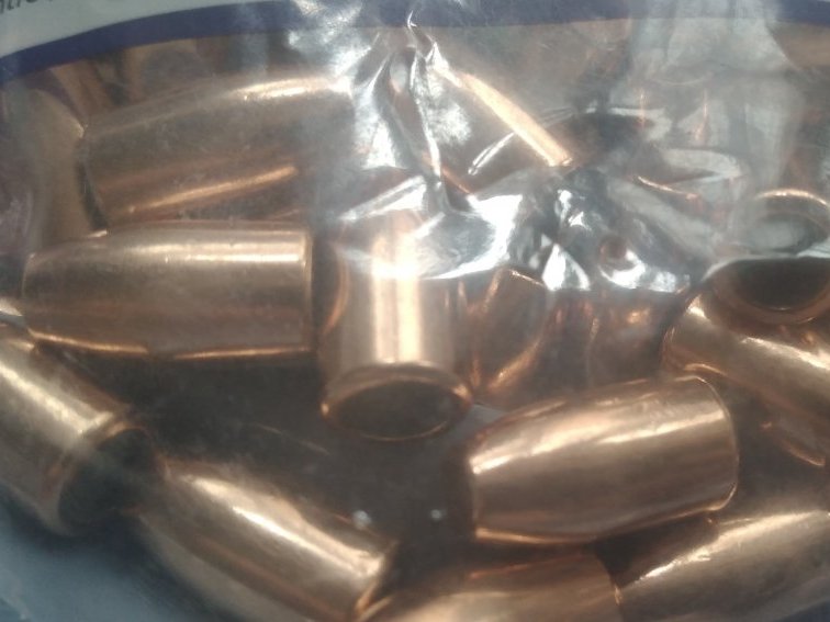

    Новые FMJ пули в калибре 7,62x38 Наган
    gheka, Nikas70 та gvolodumur подобається це.

  4. berger2000
    berger2000 Oberleutnant
    3.967

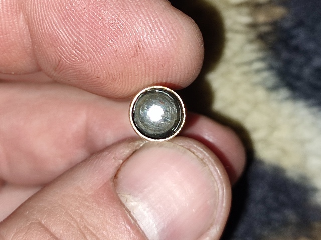

    Это были просто 2 фото для примера, фото скачаны из интернета, пуль таких вот FMJ у меня нет.

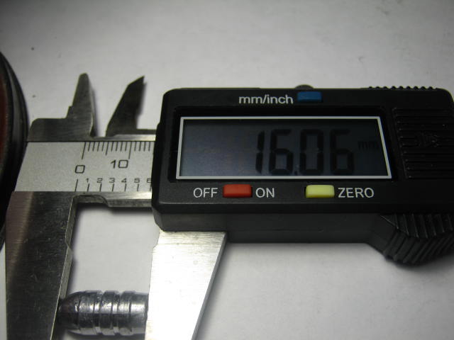

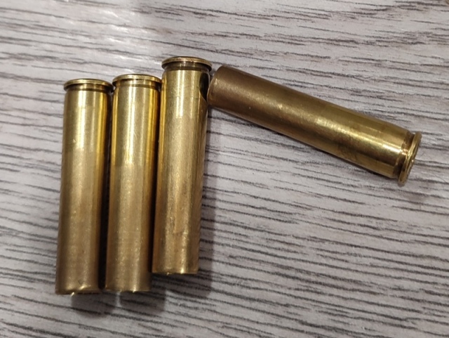

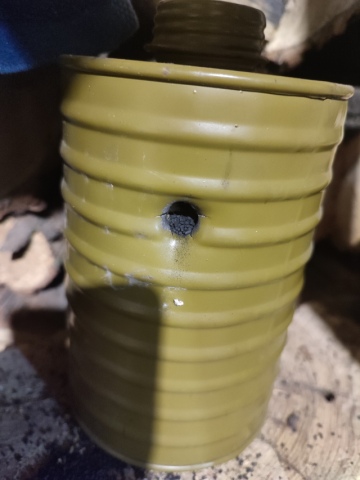

    Свежие тесты пули свинцовой моего производства 7,62x38 Наган вес 100 грейн 6,8 грамм обычный мягкий сплав порох Nobel Sport D20 0,25 грамм.
    Гильза новая переделанная из 223rem после выстрела не дует легко вынимается руками (гильзы куплены на этом форуме). На этой же навеске оригинальные гильзы однострел выходят шомполом тяжело и плохо после выстрела сайзятся - поэтому я их не рекомендую вообще. Кучность на 40 метров - все пули уместились в круг диаметром 15 сантиметров. Пробивная способность на 50 метрах - стальной бачек от противогаза на вылет. Общий отзыв от тестера "Качество ваших изделий просто на высоте, показатели лучше чем у оболочки по всем параметрам." Вот фото с тестов:
    7,62x38-Nagan-4.jpg 7,62x38-Nagan-5.jpg 7,62x38-Nagan-6.jpg 7,62x38-Nagan-7.jpg
    gheka, Labetth, Igor 21 та 3 іншим подобається це.

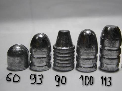

    Доброй ночи, интересует куля 90 грейн, на фото по середине. Можно ли приобрести?
    berger2000 подобається це.

  17. berger2000
    3.967
    нет - они больше не производятся, пулелейка продана
    0,25 грамм, одна навеска под обе пули
