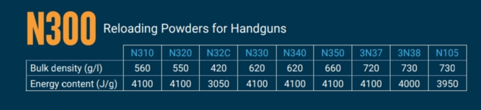

    Доброго времени суток камрады! Как думаете Vihtavuori 310 - 340 серии подойдёт для данного калибра? Насыпная плотность у 310 (560)чуть меньше чем у 340 , (620) Энергетическая ценность одинаковая 4100.Vihtavuori 310 оптимальнее , по идее можно и 340 ? С ув.

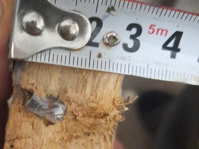

    Пуля 6,35x15 Браунинг вес 4 грамм 60 грейн
    Порох hodgdon универсальный, навеска 0.055
    Доска 30мм. Застряла. Прошла гдето 16-17мм
    На оболочечной пуле 50грей навеска была 0.064 то результат практическ такойже, гдето на 18 мм входит.
    Думаю что это придел для образца на котором я его тестил! Навеску увеличнвпть не буду! Годы.
    На видео в ютубе видел что в принцыпе он должен пробивать на вылет 20мм сосны на заводском патроне то думаю шо 20 мм он пробьет,
    просто я тестил на 30мм.

    А как с работой автоматики с такой навеской? Навеска в стандартном припасе 0.08
    Олег Грабовский подобається це.
  26. berger2000
    berger2000 Oberleutnant
    3.771
    автоматика работает - пуля же тяжелее стандартной 4 грамма против 3,25 грамм
