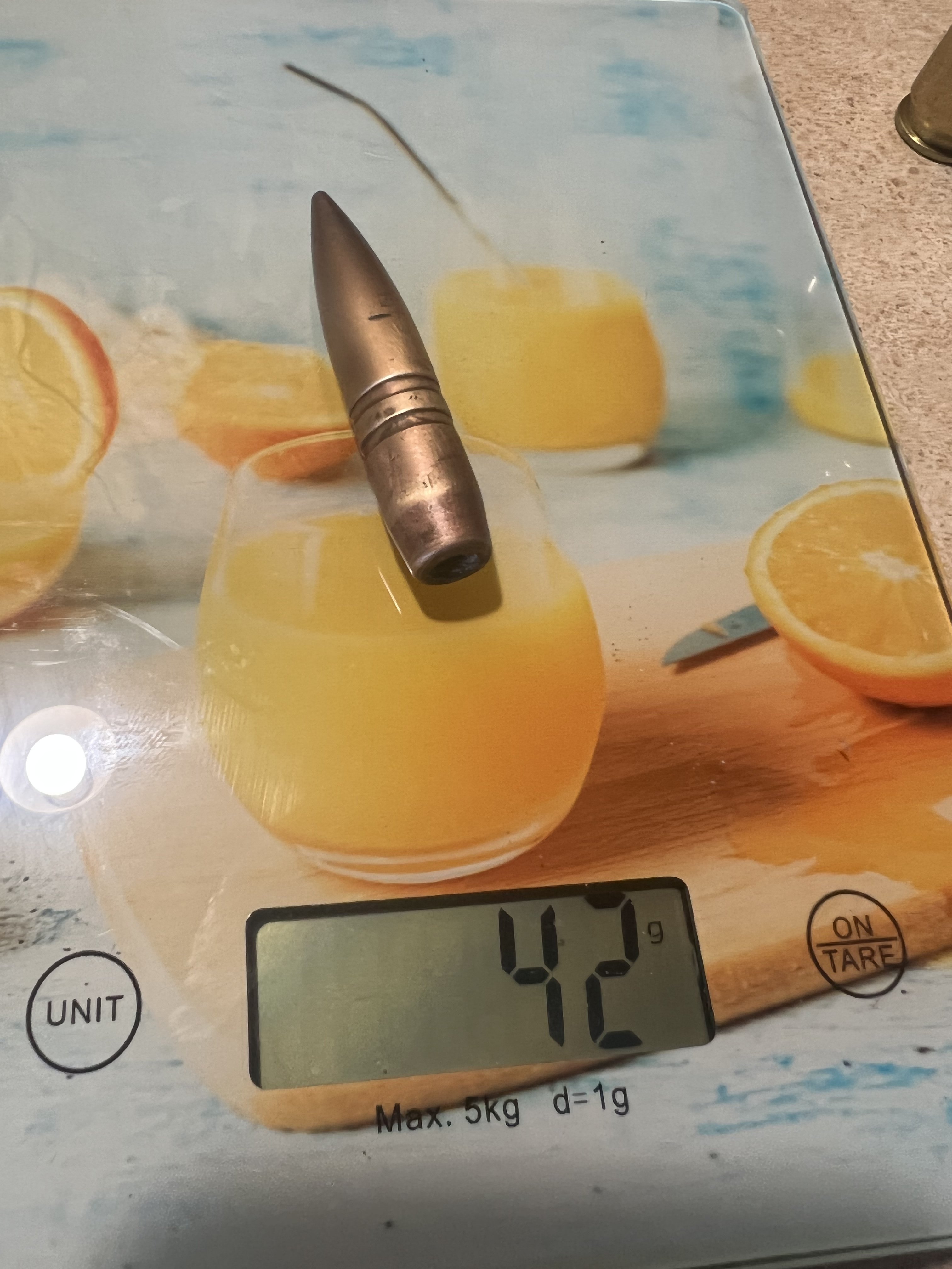

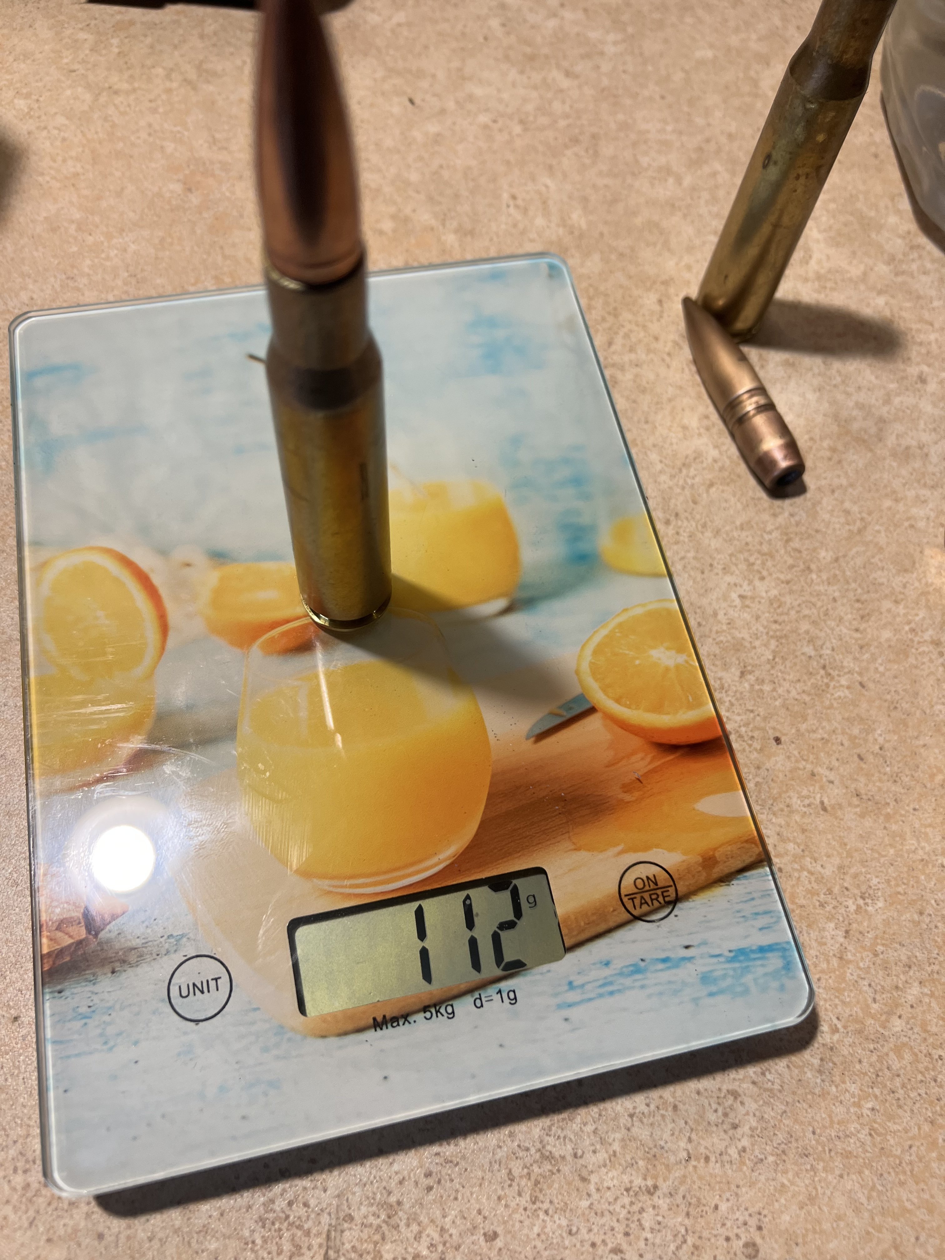

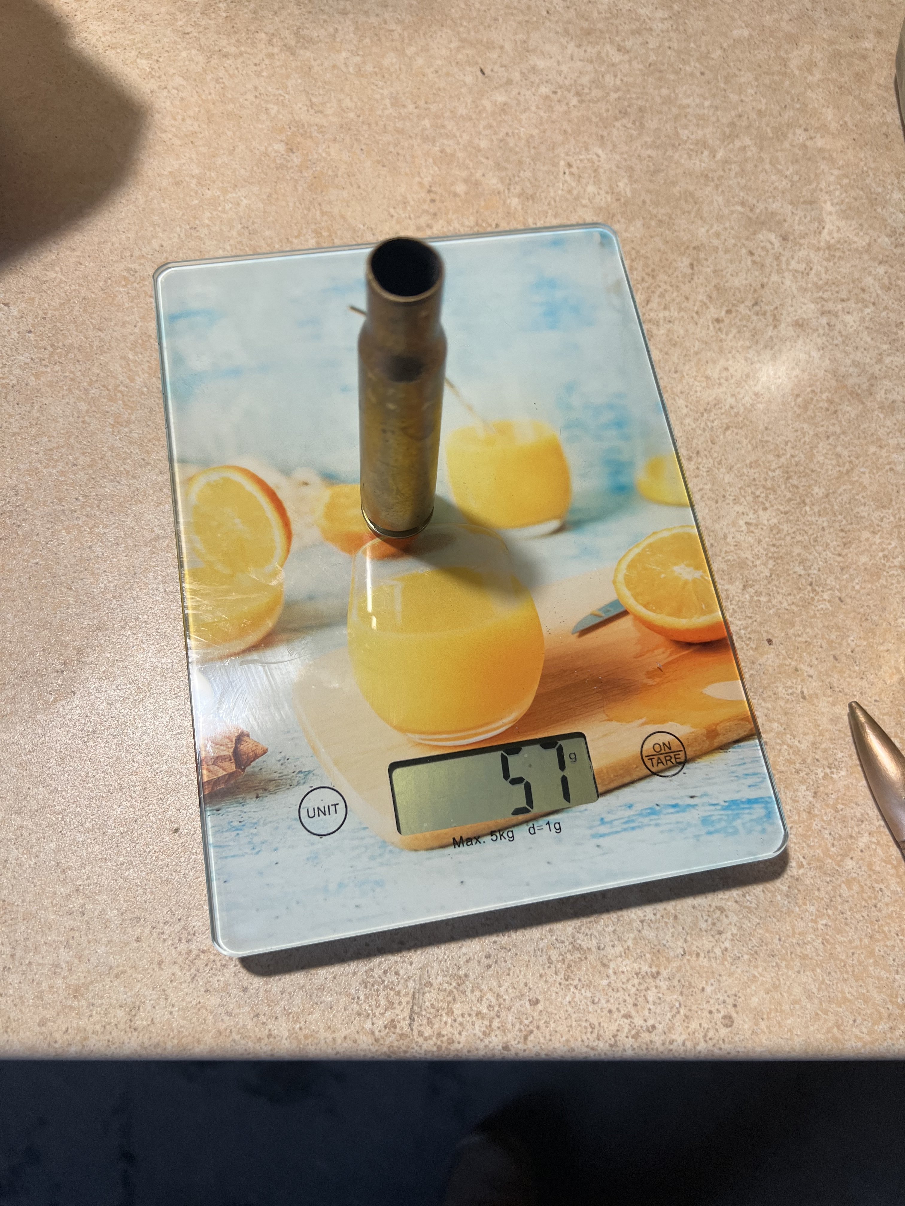

    Середня вага стріляної гільзи.куля з вигорівшою трасуючою сумішшю і стандартний патрон.куля з термозміцненим сердечником.кулеметна. Тобто -патрон валовий.не матчевий.

    Декілька повідомлень тому обговорювалося питання про останній постріл при наважці порошку 18 грамів. Моі ілюстрації дають змогу провести нескладні арифметичні розрахунки і з’ясувати скільки ж того порошку в стандартному патроні по факту
    Yuber подобається це.
