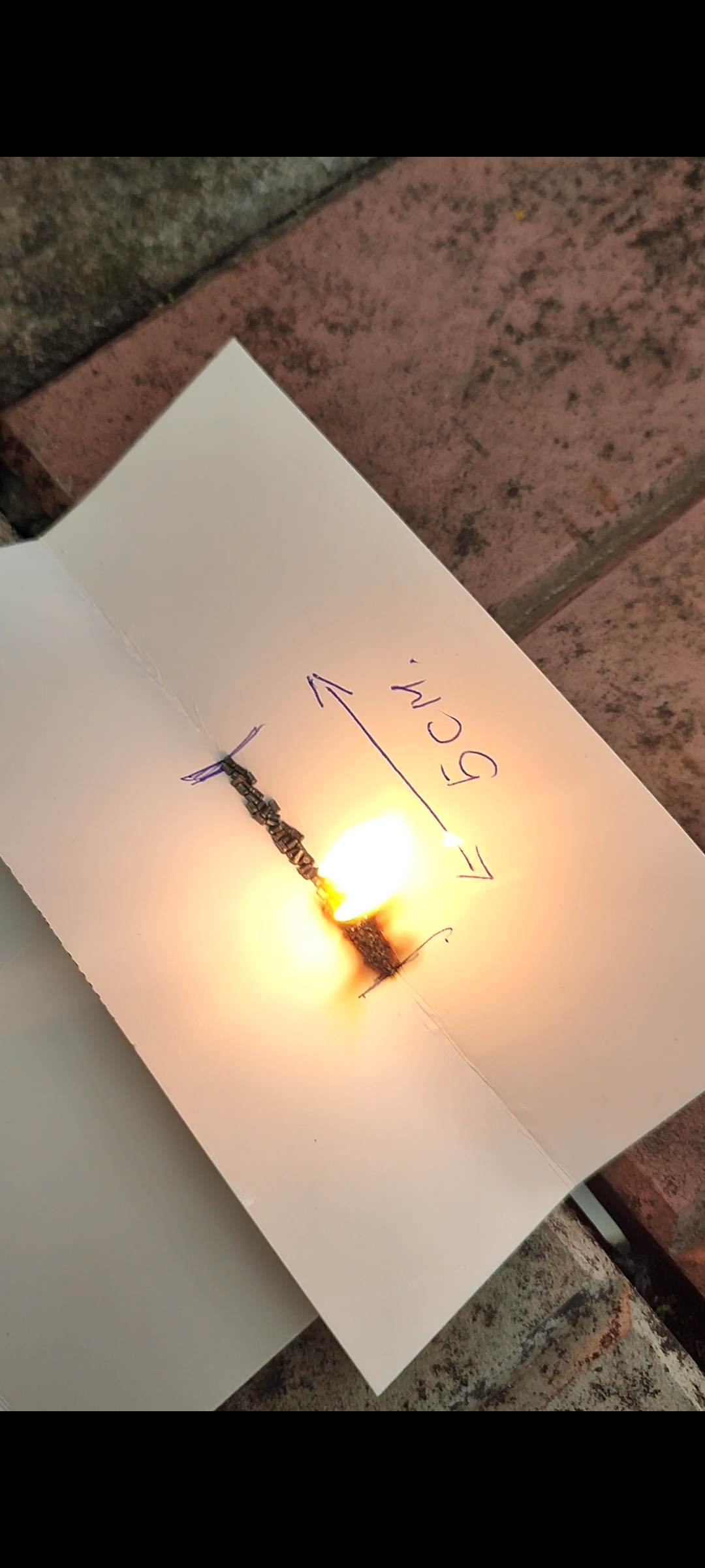

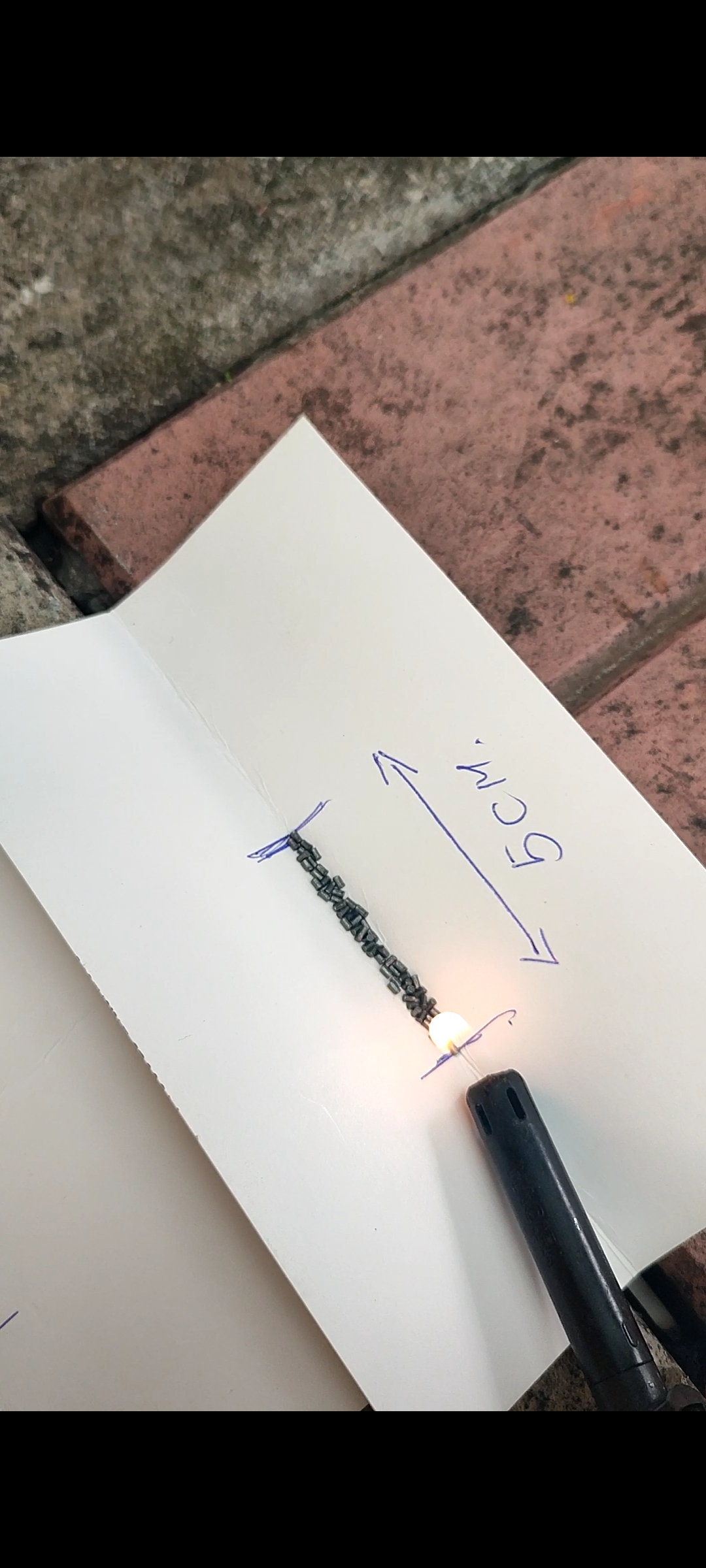

    Можно примитивно измерить скорость горения, с похожими порохами.
    Берете листик бумаги 10х3 складываете "птичкой" вдоль, отмечаете 5 сантиметов участок и "дорожкой высыпаете 0.25 грамма пороха равномерно(на участке в 5 см). Поджигаете бумажку с одной стороны и как огонь дойдет до порошка с секундомером засекаете скорость горения(как только загориться и потухнет). Для точности провести измерения 3-5 раз. Потом берете известный порошок и повторяете то же с ним и сопоставляете скорость горения. Так примитивно можно определить на какой он похож. Например маузер копаный, высушеный и кондиционированый по влажности горит от 8 до 13 секунд. ВТ горит примерно так же. Сснф горит намного быстрей около 5-7секунд

    Способ подсказаный вами показал следующее - Варгет горел примерно 8 секунд все три раза. Порох от 7.62на54 горел также восем секунт в среднем НО тух бля неоднократно :D - то на трети то на половине дистанции. Неизвестный порошок горел четко все три раза примерно за 12секунд. Попробовали такимже макаром проверить порох от патрона 12.7 горел примерно 15 секунд .Тух раз за разом еле замерили. Что скажите ?
