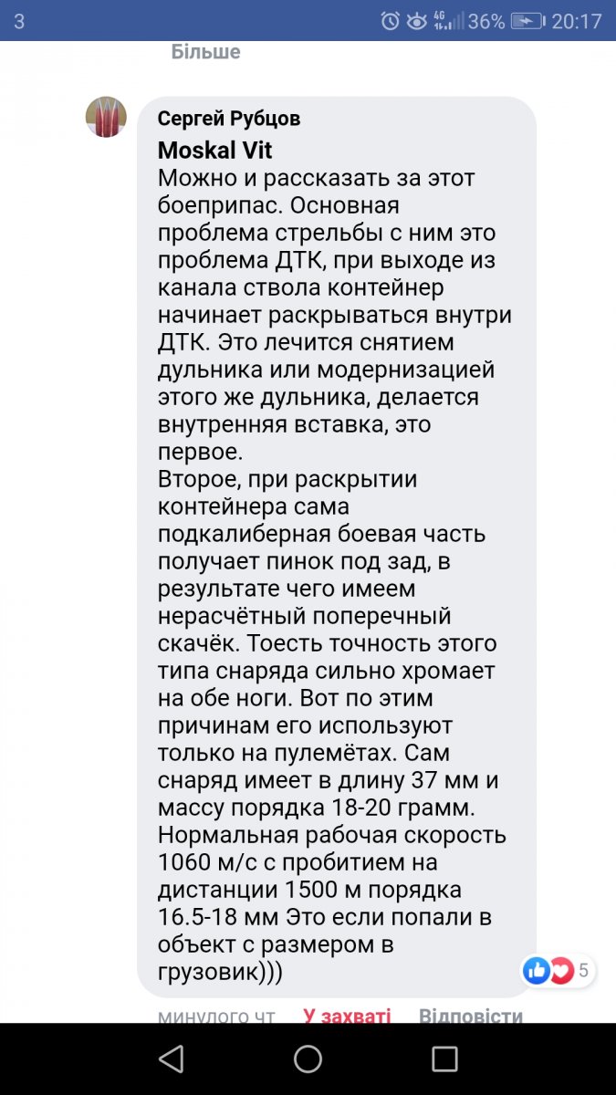

    Нещодавно в інтернеті та на фб обговорювалася поставка от таких самих набоїв від американських союзників в Україну, .50BMG.
    Висловлювалися ідеї та припущення, для яких систем вони потрібні.
    Адже, по-перше, судячи з маркування, видного на фото, що опубліковані в інтернеті - надіслали не прості набої, а M903 SLAP та M962 SLAP T.
    Трохи інформації про них.
    https://man.fas.org/dod-101/sys/land/slap.htm
    І крім того, є ще й інша інформація по ним.
    Вони не для гвинтівок,а виключно кулеметні.
    Американське керівництво з підготовки та роботи снайперів FM 3-22.10 прямо на це вказує.
    Картинка звідти.
    Сергій Рубцов додав на фб по темі цікавий коментар.
