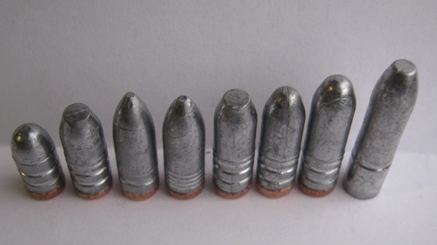

    Вот решил создать отдельную тему про релоад ДОЗВУКОВЫХ и сверхзвуковых патронов 300 AAC BLK. Даже без использования глушителя звук будет очень тихий + беспламенный выстрел, на сверхзвуке на пуле 7 - 8 грамм мощность примерно как у 7,62x39. Давайте обсудим - тема как по мне - актуальная и интересная.
    То что я могу тут рассказать из собственного опыта - это исключительно про свинцовые пули разного веса так сложилось что все тесты именно на них. ОДНАКО - если кто-то тестировал заводские оболочки FMJ полуоблочки или экспансивки - то милости просим в эту тему делитесь своими рецептами - это тоже очень интересно.
    Те рецепты и результаты тестирования (мишени, пули после прохождения мешков с мокрым песком или извлечены из дичи) что буду тут выкладывать лично я - это все будет касаться конкретно вот таких вот пуль литых из мягкого свинцового сплава:
    [​IMG] [​IMG]
    Такая пуля без газчека держит разгон до скорости 500м/с (при большей скорости ее может сорвать с нарезов), с газчеком она держит разгон до скорости 950м/с.
