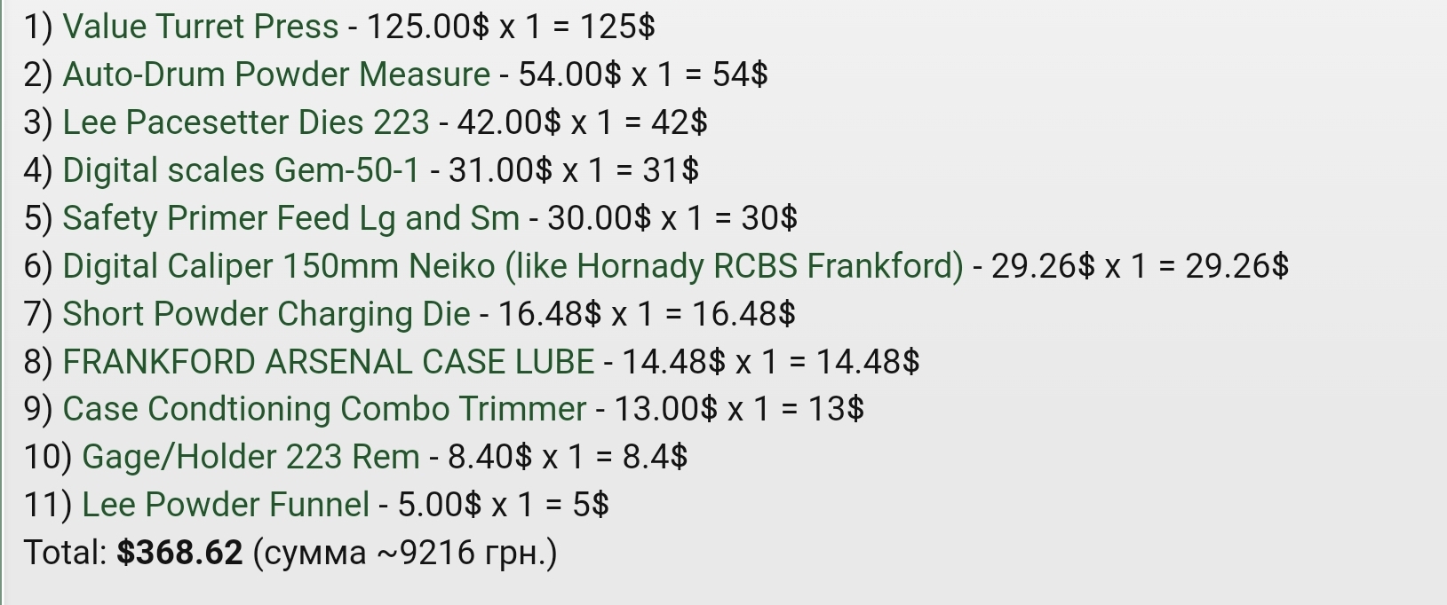

    Мій набор, брав у 2020 з нуля, до ar 15, влаштовувало все, особливо бюджет :D.
    Я не снайпер, я плінкер, на 50 і 100 м минута збиралась, субминута також, але не дуже часто :D
    Єдине, що б ще не завадило-сингловий прес на декапс/фулсайз. Але то таке, індексація відключається, і він як сингл стейдж.
    Збирати набої було реально швидко.
