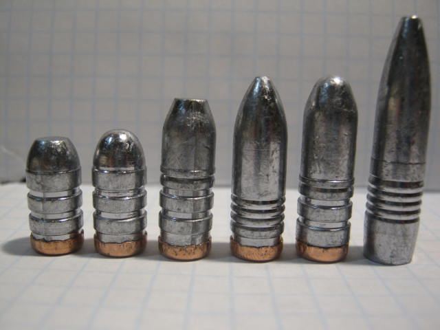

    Для меня лично тут нет никакого когнитивного дисонанса. Потому что мои знания опыт и понимание вопроса соотношения пуль и твиста оно более фундаментальное и основано не на литературе - а на практических тестах на реальном оружии.
    Были тесты на болтовых карабинах в калибре .308win с твистами 1:12 1:11 и ДЛИННЫМИ тяжелыми пулями свинцовыми 230 грейн - пули прилетали в мишень БОКОМ - утюгом, с твиста 1:10 они уже норм летели.
    Дальше. Были тесты на карабине Сайга-223 твист 1:9 с пулями 75 грейн разной длины - так вот длинные пули "75gr hornady A-max" прилетали в мишень утюгом, а более короткие 75 грейн свинцовые пули нормально стабилизировались.
    И все потому что более короткая пуля успевает сделать в стволе больше оборотов до того как вылетит и приобретает нужное для стабилизации число оборотов в минуту. А более длинная пуля не успевает.
    Что до того что пуля 55 грейн НЕ ОПТИМАЛЬНА для твиста 1:8 так тут нужно знать историю калибра 223 remington. Калибр был изначально военнім для армии США и автоматические винтовки M-16 имели твист 1:14 и использовали пули 55 грейн.
    https://zbroya.info/ru/blog/2395_kak-podobrat-puli-pod-konkretnyi-shag-nareza-stvola/
    Проблема пуль 55 грейн и твиста 1:8 это ПЕРЕСТАБИЛИЗАЦИЯ - то есть короткая пуля раскручивается до больших оборотов чем это требуется для идеальной оптимальной стабилизации и это снижает точность-кучность.
    Виктор Панченко та Yuber подобається це.

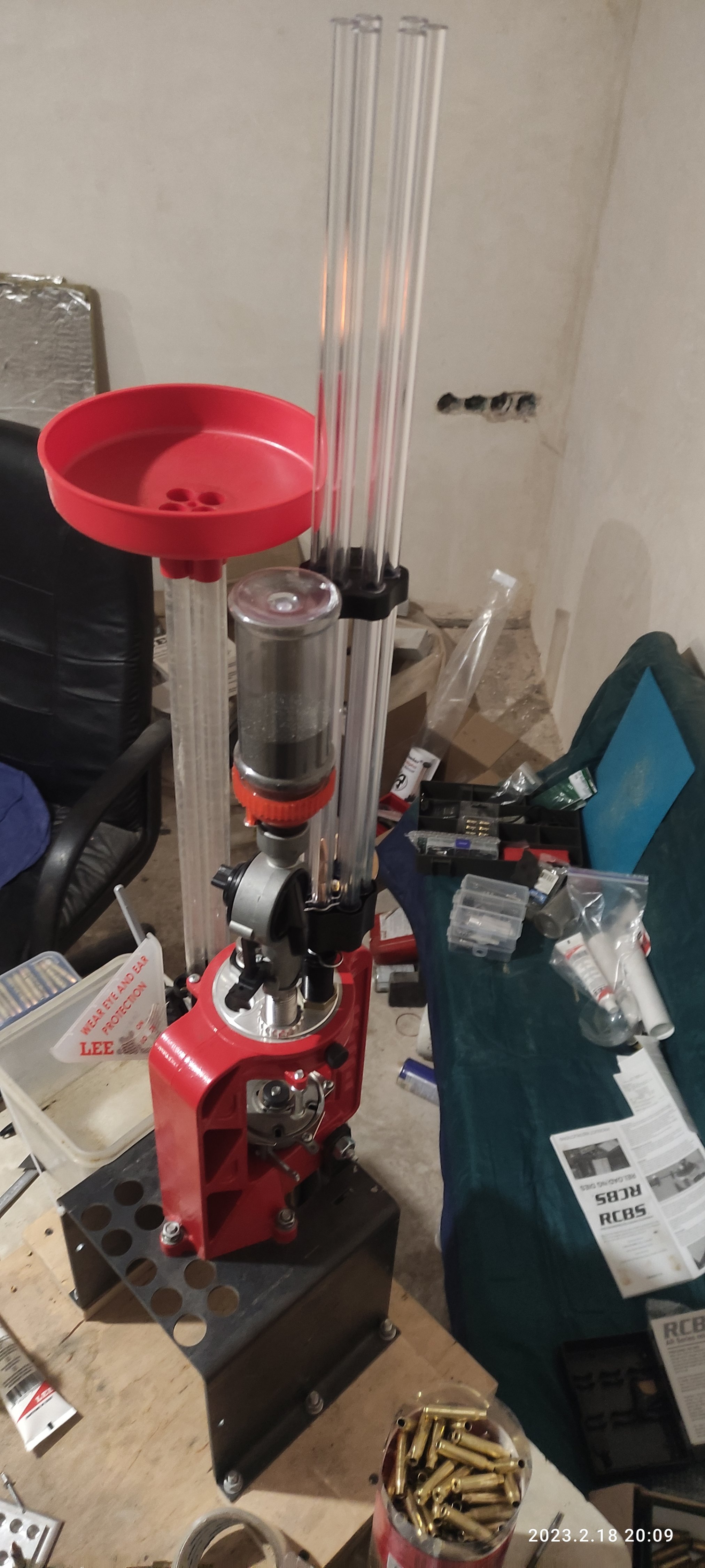

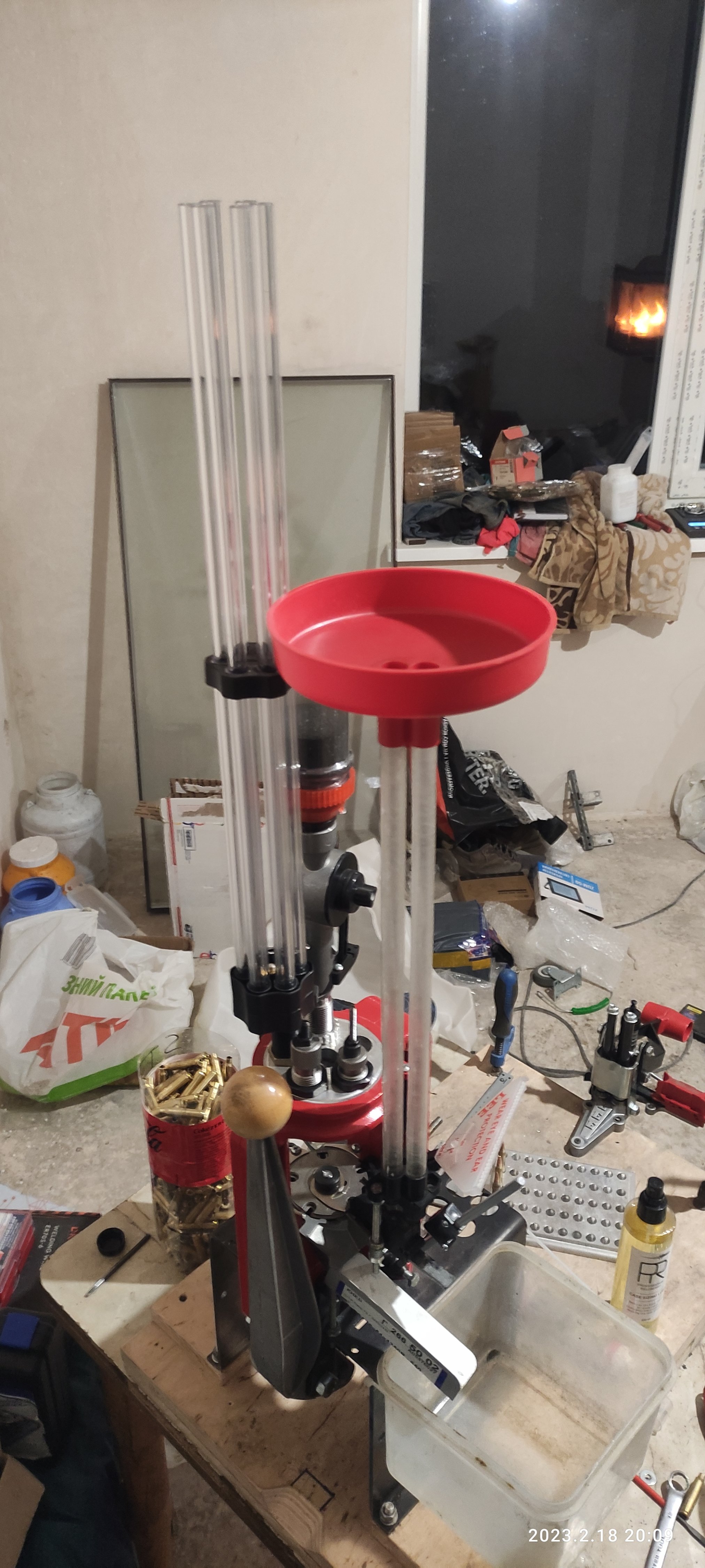

    Якщо настроєний пресс Loadmaster, то до 500 набоїв в годину - кожен цикл опумкання-піднімання важелі - 1 патрон.
    В мене реально по факту ~5 в хвилину, бо стіл легкий і трохи не стійкий.
    В подавач гільз вміщається 4×9+2 гільзи і коллатор ще 30 гільз = 68шт. В подавач куль 6×32-33 = 198, пачка капсуля в капсулятора 150 шт.
    І понеслась)
    Підрізаю так: пресс лее АРР , в нього матриця квікттрім і в шуруповерт Lee Deluxe Power Quick Trim. Виставляю на 44.5-44.6мм. 10 секунд на гільзу. Модне швидше, якщо на прес поставити кейсфідер, але вчора вручну ставив і десь 8-10 гільз в хвилину. І відразу потрібна довжина, і внутрішня+зовнішня фаски на дульці готові.

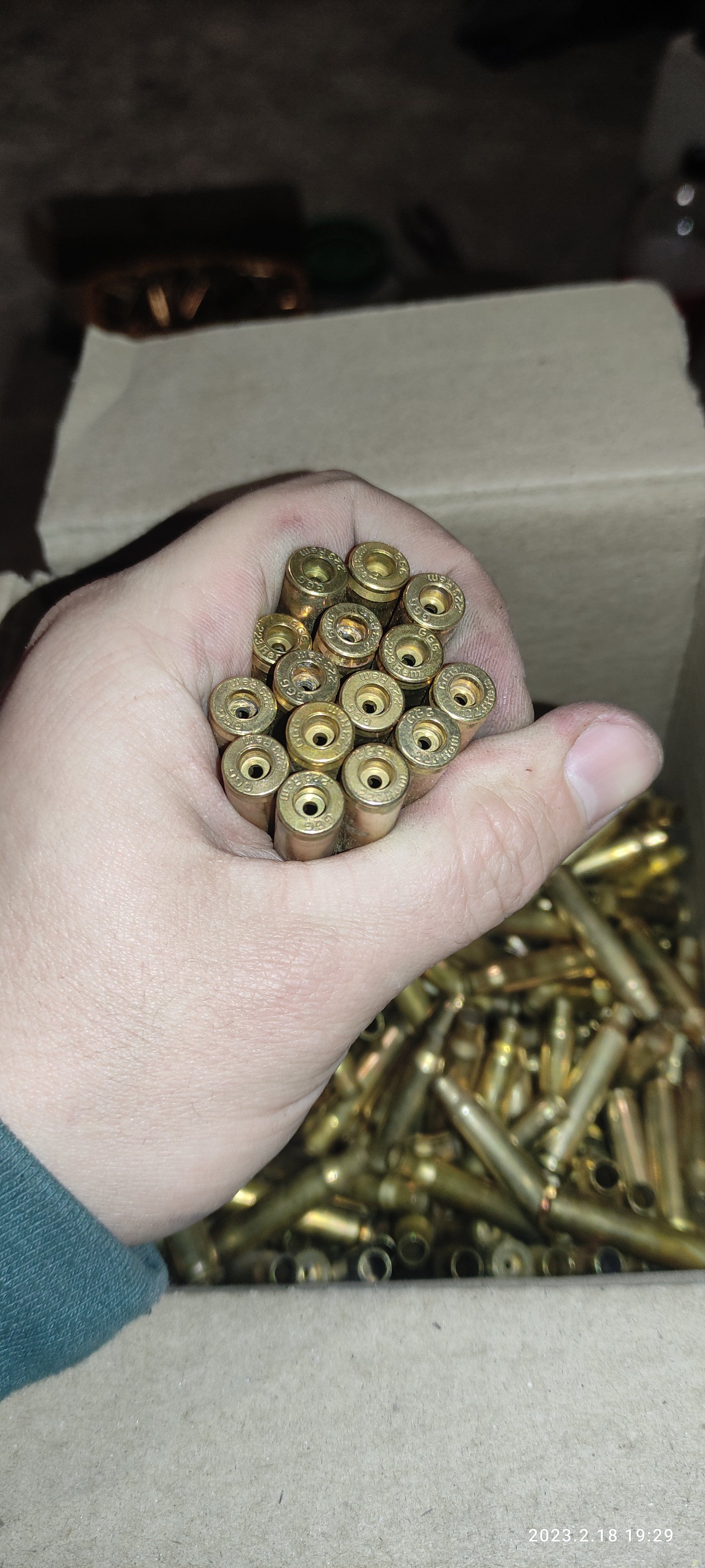

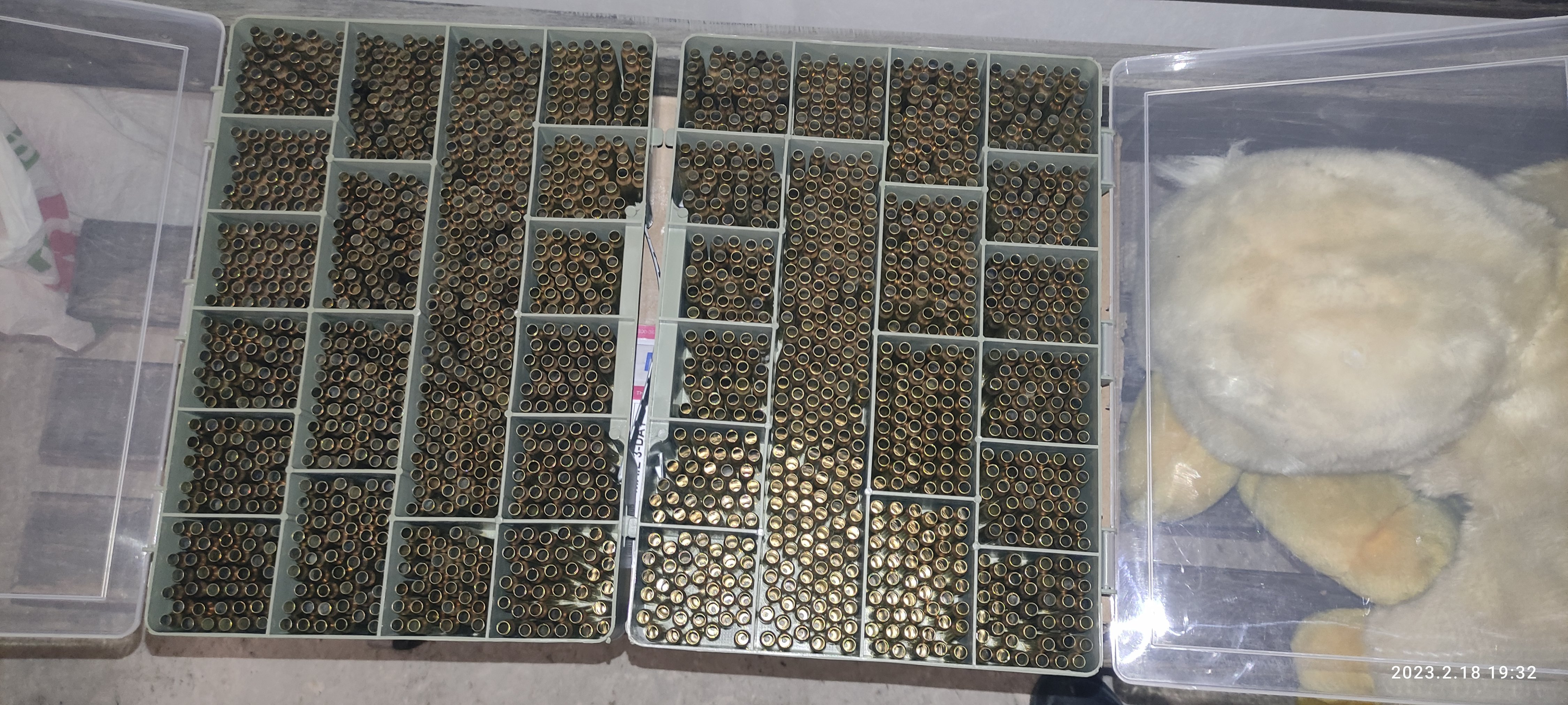

    Для того взяв окремо авто процесінг прес з свейдж набором. 15 гільз декапсулювати за 1 хв можна. Довше кейсфідер заправляти гільзами. Але я дочку просив, вона гільзи в подавач ставила, а я ричагом працював.
    Гільза GGG добротна, але ж капсуль закрімпований. Як ви без обробки гнізда капсулюєте - капсуль не заминає?

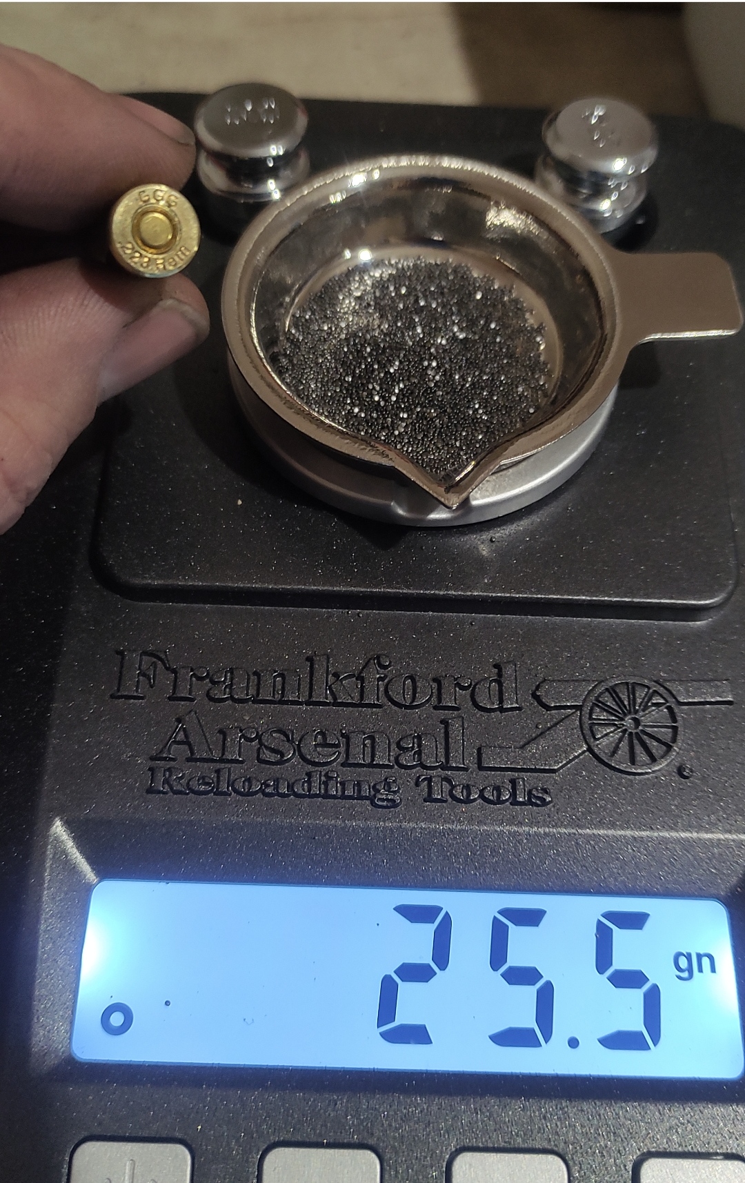

    Розбирав один патрон ggg в ньому 25.5грейн ~1.65г, але точно не ССНФ, а щось з ловекс.
    Була б різниця в ціні не в 2 рази, а хоча б 39% я б краще брав ловекс, бо похибка дозатора +/-0.1г але така похибка на наважці 1.3 та наважці 1.65 це різні значення у %.
