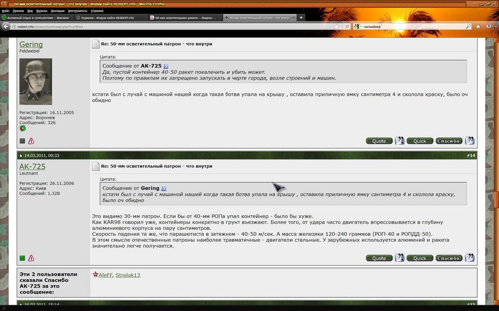

    Пустой контейнер, тоже запросто мог пробить крышу и уничтожить злосчастное МФУ
    взято отсюда http://reibert.info/forum/showthread.php?t=175044

    В ролике серебристый цилиндр в руках - контейнер 50-мм РОПДД.
    Правда не понятно, это тот, что пробил крышу или просто монтаж.
    По показанному сюжету - крышу пробила не ракета, а пустой отработавший контейнер, который падал по нисходящей ветви.
    Именно поэтому нет следов возгорания, только механические повреждения.
    И по размеру разрушений похоже как раз на 50-мм РОПДД.
    От падения контейнера 40-мм ракет разрушения поскромнее будут.
    И конечно, многоэтажка тут ни при чем - запускали с земли, причем это могло быть и рядом, и в километре - зависит от угла вылета.

    Почему не загорелась?
    Там все штатно сработало, мужику пустой контейнер принесло.
    Из двух зол выпало меньшее:D
    Так 270 г при 40-50 м/с = 300 Джоулей
    А при нештатном полете было бы 600 г при 100 м/с = 3000 Джоулей плюс 2000 градусов в течение 30 секунд...

    При попадании в дерево,на моем видео-вы видели что случилось с деревом и движком,хотя это был только двигатель без ракеты!!! А в новостях было видно что целая была..только есть один вопрос...а почему она не помялась учитывая что она из алюминия?!?!?! Может у меня паранойя но такое чувство что это подстава сайта или что то того
  17. AK-725
    AK-725 Stabsfeldwebel
    1.859
    На самом деле все просто. На Вашем видео удар на активной части траектории. Со всеми вытекающими.
    А в ролике новостей - падение отработанного контейнера.
    Может в новостях и не именно тот самый контейнер, что попал в крышу - но, отработанные контейнеры выглядят именно так.
    Фишка в том, что после выброса звездки контейнер разворачивается и стабилизируется дном вперед - тонкие алюминиевые стенки играют роль идеального стабилизатора, а тяжелый стальной двигатель в основании становится "головной частью".
    Именно так контейнеры и падают - двигателем вперед. При падении на грунт нередко двигатель впрессовывается на пару сантиметров вглубь контейнера. Но это зависит от угла падения и грунта.
    Но открытая часть контейнера - тонкий алюминий - чаще всего с минимальными помятостями и нередко вообще идеально ровный.

    Все это я прекрасно знаю...так как не мало чего пустил и в небо и куда только можно...просто если смотреть новости тот тут чуть-ли не обстрел дома ракетами был..и от просто падения контейнера ...я очень сомневаюсь что проломит крышу и роздолбит сканер..не такой там уже и огромный вес..

    Вы видели ту крышу - шифер, далее вата (или вспененный полиэтилен), тонкий гипсокартон. А под этим - сканер:)
    По сути мансарда под хлипкой крышей.
    И много осколков стекла от крышки сканера.
    Железяка весом 270 г, летящая торцом - пробьет без особого труда.
