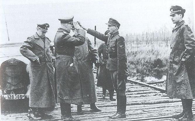

    SS-120 306
    На фото c слева: SS-Obehrführer u. Kdr. 2.Lett.Frw.Brig Hinrich Schuldt, Generaloberst Georg Heinrich Lindemann, Legions-Standartenführer Valdemars Veiss...Волхов конец лета 1943 г.

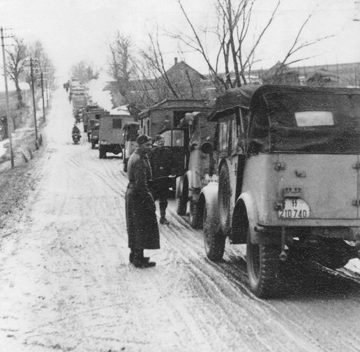

  16. Candis
    Candis Stabsgefreiter
    121
    Тогда ещё фото номера "Hohenstaufen"
    SS-210 740 - апрель 1944 года.
    Остальные фото(так же "Hohenstaufen" ) , к сожалению ,практически не разобрать номера. Но может кто-то разглядит..

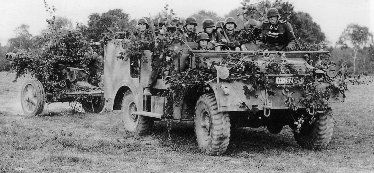

    Авто № 1526хх - полагаю, попало в "Хоенштауфен" из дивизии "Дас Райх".

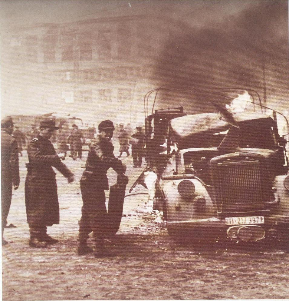

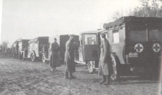

    SS-191 085
    SS-217 397 Берлин апрель 1945
  19. von Goltz
    von Goltz Moderator
    36.498
    Festungskommandantur Libau
    Всё с одного источника....могут быть повторы...сканер увы уже не тот что раньше…. номера которые на фото неразборчивы в книге различимы….

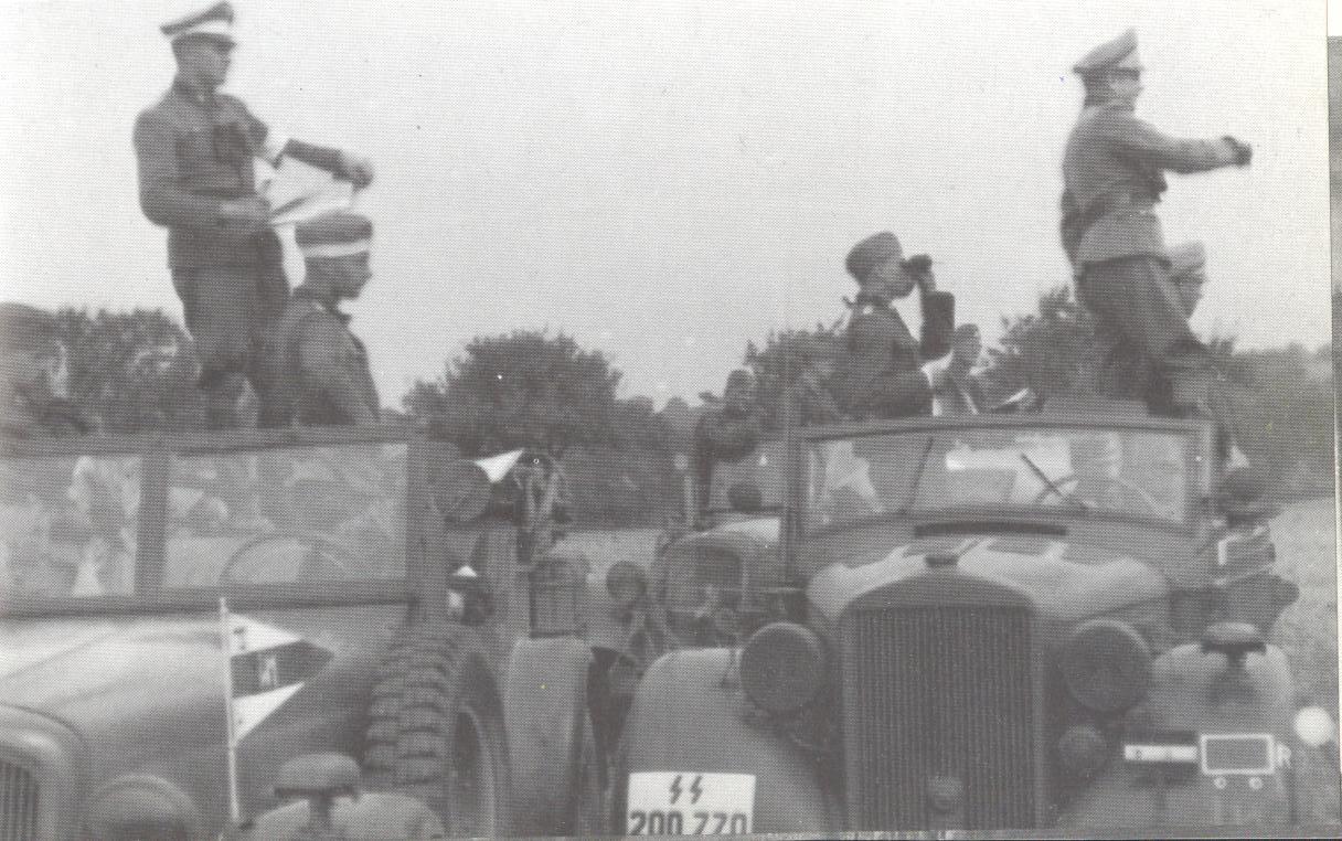

    SS-641...
    SS-938 (В книге луче виден)

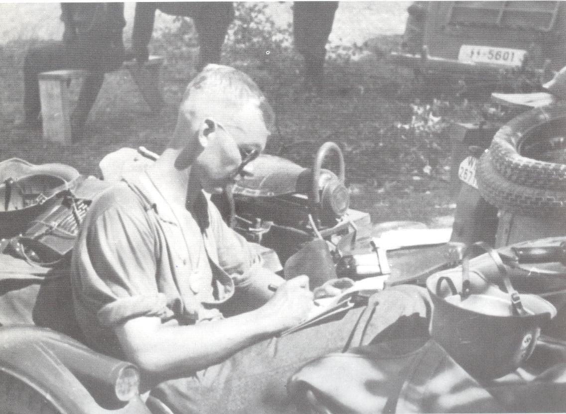

    SS-5601
    SS-200 770
    (?) 64 284
    (?) 64 277
    SS-2433 (В книге луче виден)
    SS-3705
    SS-696…(В книге луче виден)

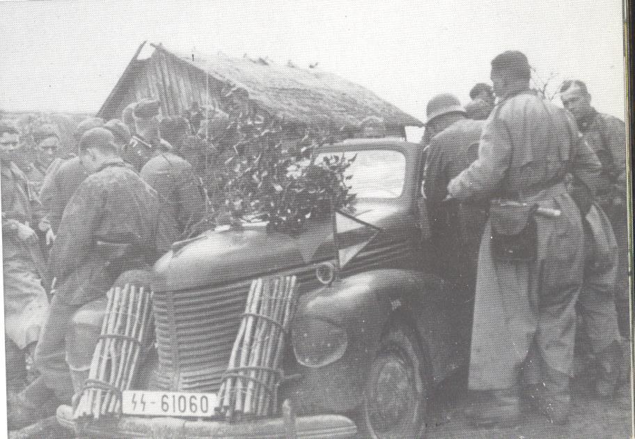

    SS-61 060
    SS-8439 (?)

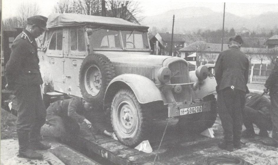

  20. von Goltz
    von Goltz Moderator
    36.498
    SS-301 441 (В книге луче виден)
    SS-225 958 (В книге луче виден)
    SS-113 560 (В книге луче виден)

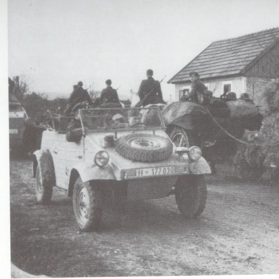

    SS-177 030
    SS-203 321
    SS-500 200

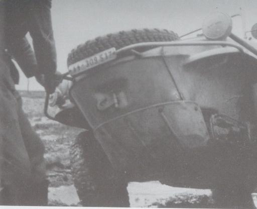

    SS-309 517

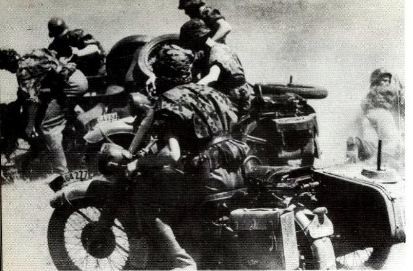

  21. Денис Волль
    Денис Волль Oberfeldwebel
    2.996
    Россия, Красноярск

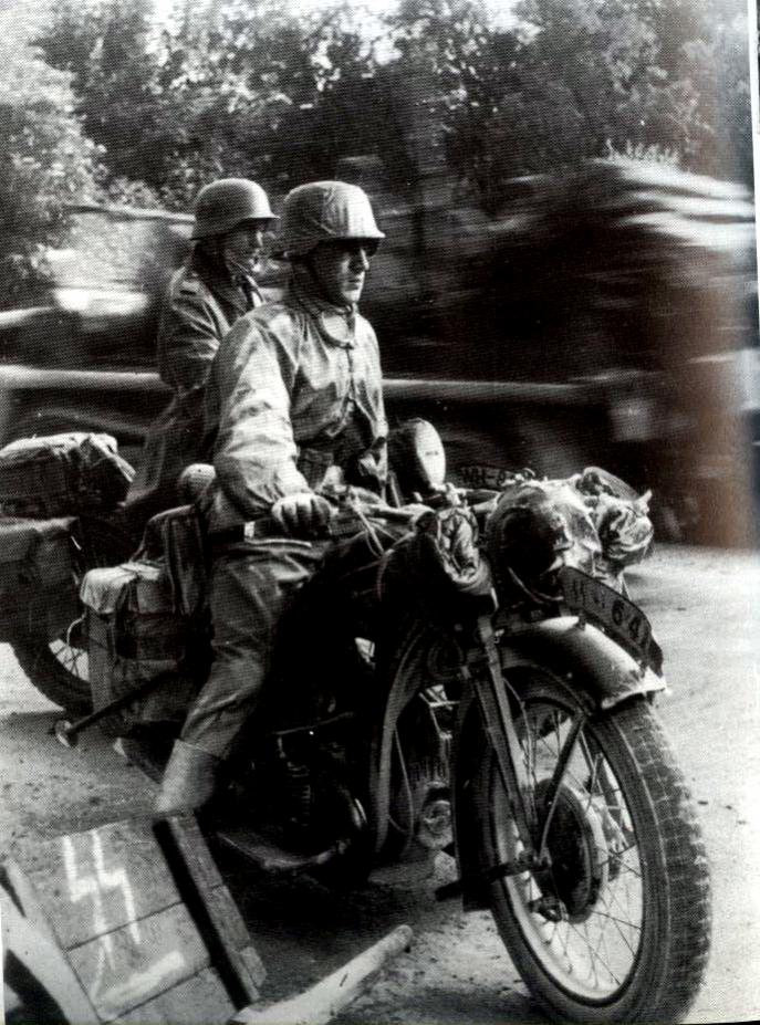

    У меня такое подозрение, что номера шестизначные и начинаются с "4". Мотоциклы при этом ЛАГ, но с эмблемами до 1942 г., хотя фото, кажется, датируются 1942 г. летом во Франции. По-моему, это период переформирования. Возможно, получены новые мотоциклы, на которые ещё в заводских условиях были нанесены старые эмблемы, но это лишь смелая гипотеза.

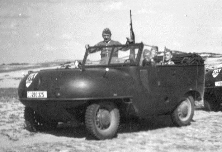

  22. Денис Волль
    2.996
    Россия, Красноярск

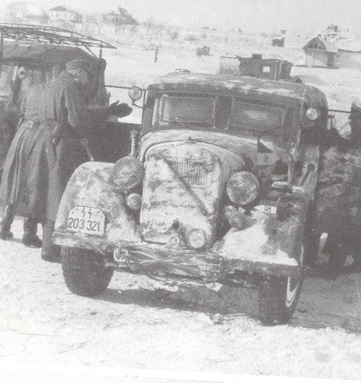

    203325.. похоже, что машинка тоже приписана к "Дас Райх"?
  23. Денис Волль
    2.996
    Россия, Красноярск

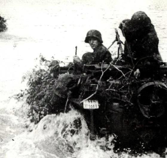

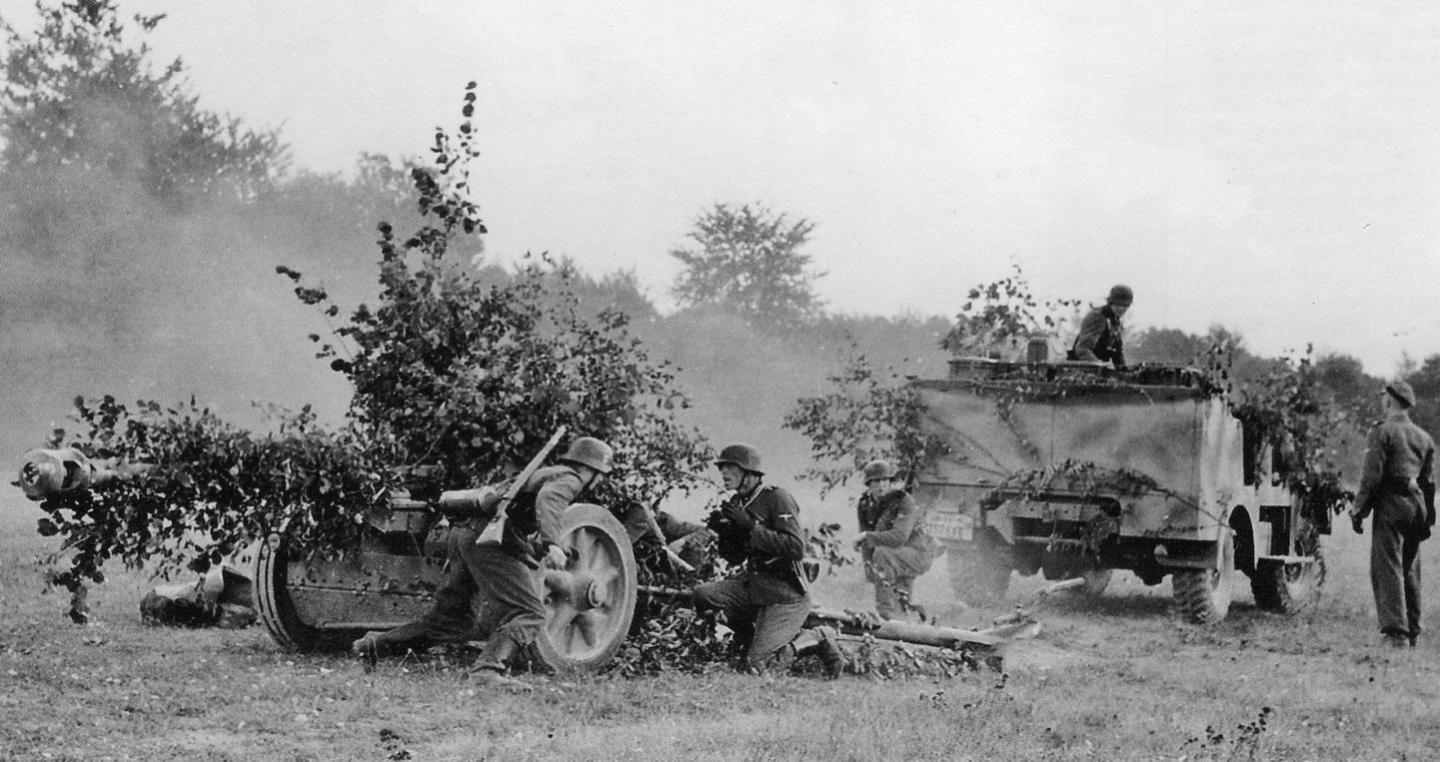

    У меня, кстати, гипотеза по собранным данным возникла, что автомобили "Швиммваген" были поставлены в части СС большой партией, при этом номера присваивались по порядку всей группе авто. То есть, в итоге должно отразиться, что будет большой ряд номеров, идущих по порядку, где, грубо говоря, 500 (1000) машин подряд будет у одной дивизии, потом столько же примерно - у другой, потом - у третьей и т.д. и при этом машины будут все сплошь швиммвагены.
    И указанный "Швиммваген"...
    ...в эту группу номеров как раз вписывается.
    Ан.. нет.. всё же группы номеров для "Швиммвагенов" прорежены номерами для легковых авто обычных типов и мотоциклов. Но концентрация водоплавающих, тем не менее, интересна..

    Скорея 4... в книге там какбе заляпано но чуток видно у ближего моцыка либо 4 либо H но думою что 4....
  25. von Goltz
    von Goltz Moderator
    36.498
    За шимвагены Я тоже тогоже мнения что и вы....сейчас какраз хочу проверить на 15-ой и 19-ой грен-дивизии Войск СС они получили новенькие швимвагены..... также хочу просмотреть розыск швимвагенов в 1944 году походу искали целую группу швимвагенов - почти 20 машин номера на 3.............;)

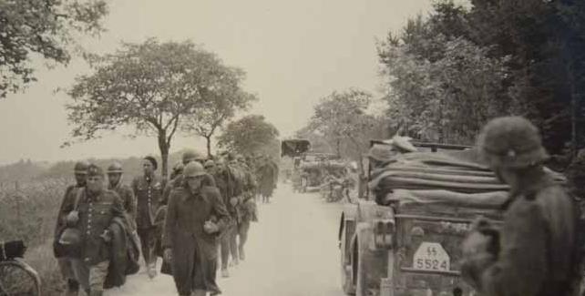

  26. von Goltz
    von Goltz Moderator
    36.498

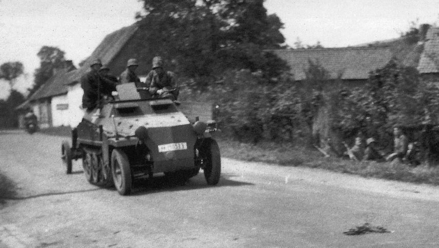

    SS-5524
