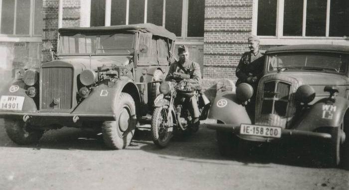

    Поддержу и встряну немного.
    Здесь полицайдивизион использует вермахтовый мот.
    Фото грузовичков из ГЮ с вермахтовыми номерами есть в этой теме.
    Бейте меня ногами, но не могу найти Видел фото эстонцев в Хайделагере, на "Кюбеле" номер WH.
    +всегда есть вероятность неправильно опознать эмблему.
    К примеру "Хорьх" из 8 пд.
    Похоже на "Викинг"?
    А некоторые эстонцы или "горняки" вообще без номеров ездили.
    Было и такое.

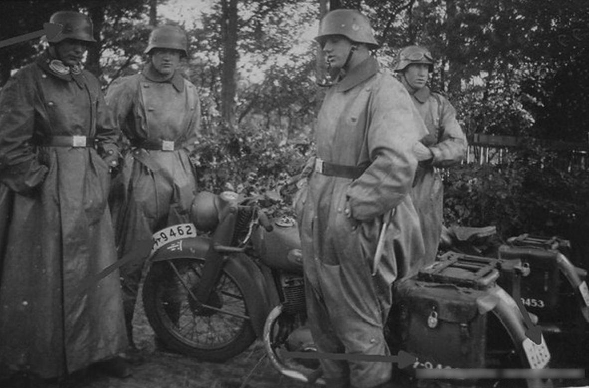

    Фото 2, пост 501.
    "Викинг"?
    Фото 3 для сравнения.
    Ну не могу я развернуть сего наездника и посмотреть, что там сзади.
    Отсутствие номера - или залёт или конспирация.
    С див.эмблемой на баке конспирацией не пахнет.

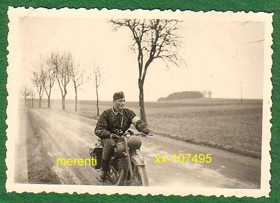

    Я склоняюсь к 104 057 или 104 657.
    Опять же такая же наклонная черта, как на "Кюбеле" в посту 468.
    Буква "К" указывает на группу Клейста.
    Значит, это начало войны: 1940 (1 тг) или 1941 (1 та).
    Номера шестизначные, уже не "войска увеселения". Значит не 1940 г.
    В 1941 г. в составе был "Викинг" (июнь и сентябрь) и ЛАГ (июнь и ноябрь).
    От второго фото вытекли глаза.
    Ничего не смог сделать.

    Ну не знаю.. если 104 ещё как-то с натяжкой можно разглядеть, то остальные три
    цифры - уже чистое воображение.
    Кстати, тот, кто эти фото разместил, увидел на этом кадре номер 108441/108447.. ;)

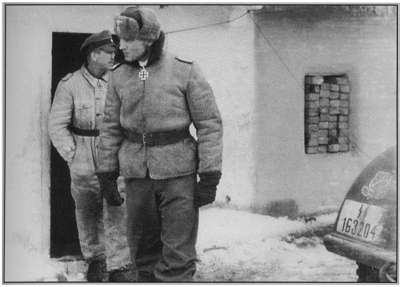

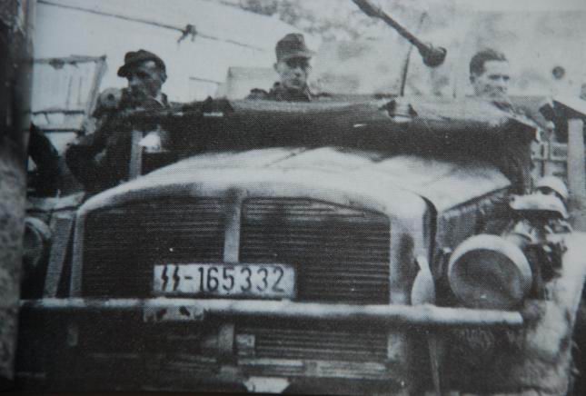

    163023 и 163204 и 165332 - все из ЛАГ
    Мне кажется, что "3" не совсем одинаково выглядят.

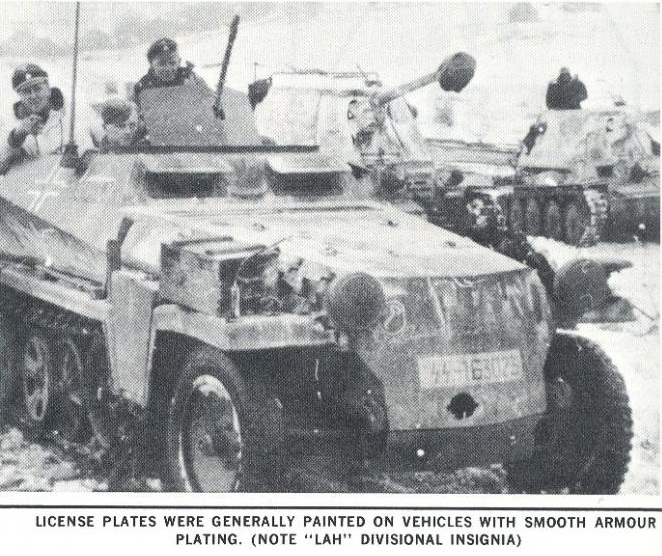

    SS 1674902
    Ранние ниже.
    P.S. Стрелки не мои.

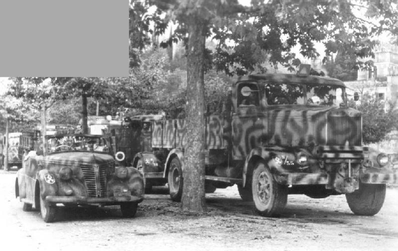

    Таких фактов можно набрать много.
    Машина возле Вюнше тоже с "художествами".
    Суть не в этом.
    Процентное соотношение "уставщины" (табличка опред. размера+опред. шрифт) и "художеств" (крылья, капот, куски жести и т.д.) несоизмеримое.
    И это нужно учитывать в первую очередь.
    Обшитый "горох" есть на исторических фото.
    Но обшитый "горох" на реконе считается покемонией. Везде.

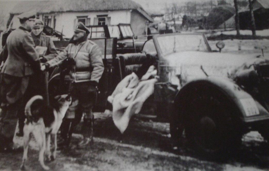

  25. Денис Волль
    Денис Волль Oberfeldwebel
    2.996
    Россия, Красноярск
    "2" и "6", кстати, тоже...
  26. Денис Волль
    2.996
    Россия, Красноярск
    На этом кадре нет Вюнше.. А номер, кстати, хотя фото и 1943 г., гуляет с 1940... и здесь, как раз, имхо, неуставщины нет.
