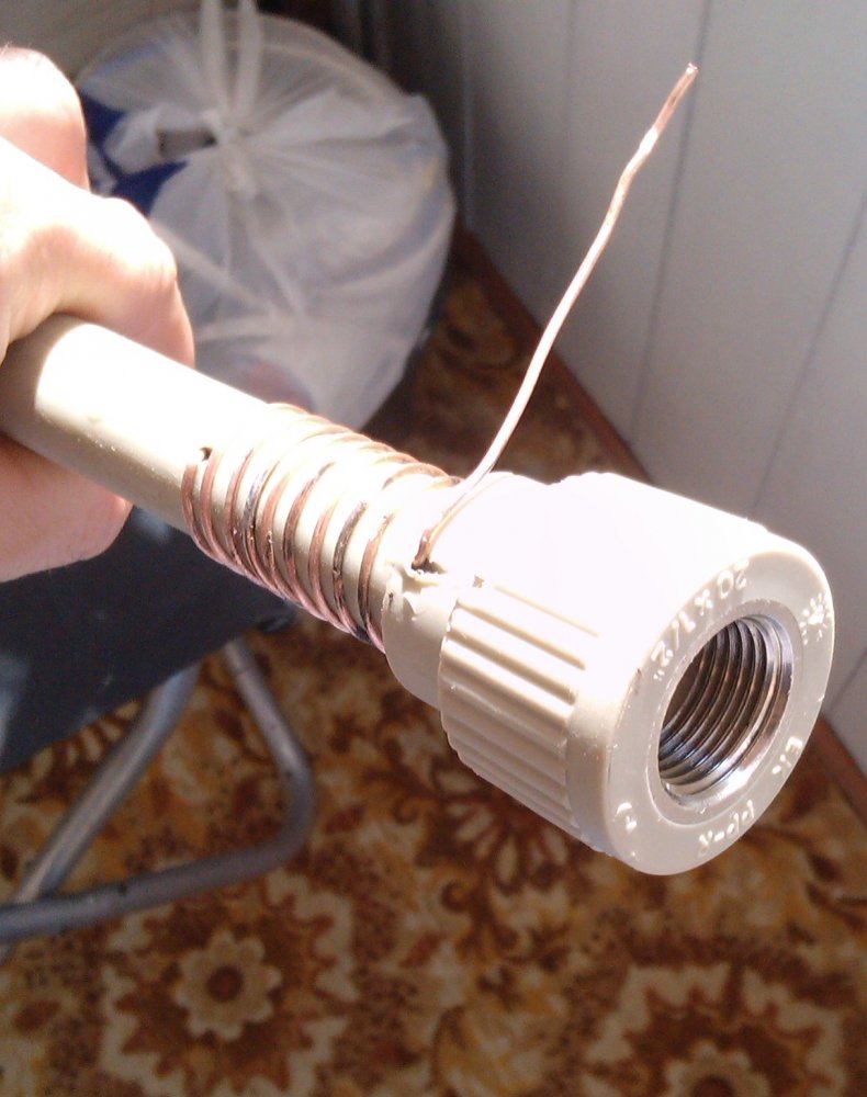

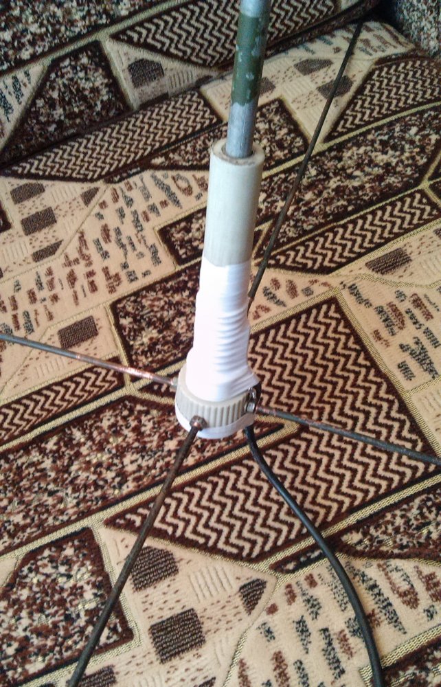

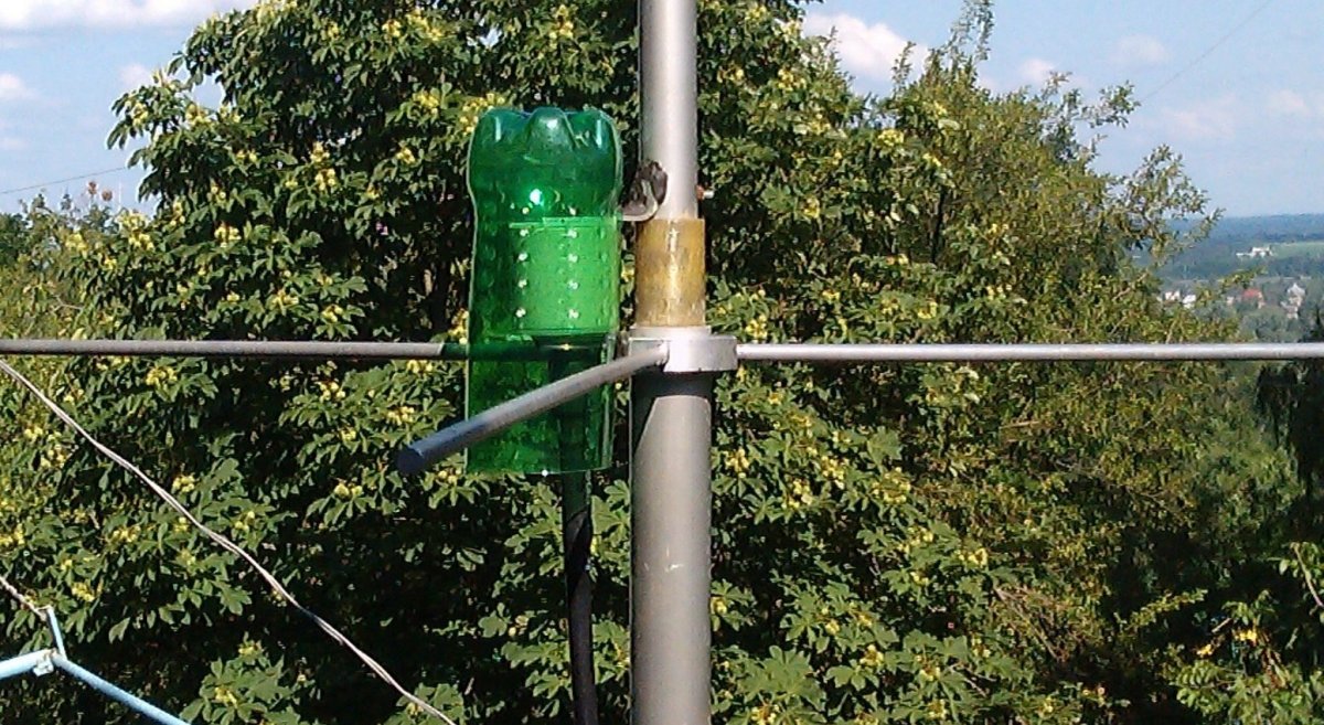

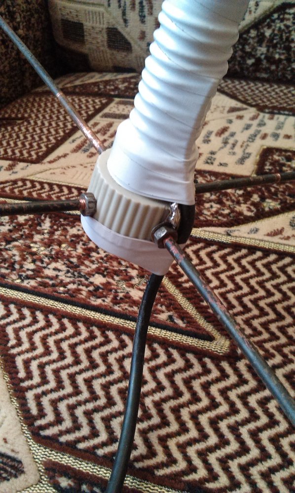

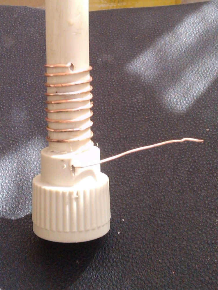

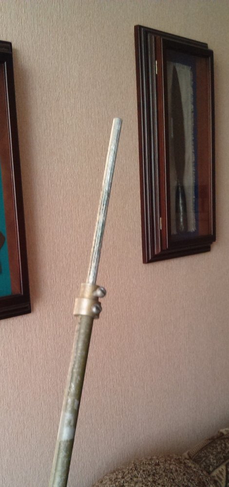

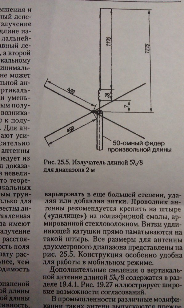

    В общем много советовался, читал , и остановил свой выбор на 5/8 для 2 метрового диапазона.Материал ,дюралевая трубка 10 мм длинна 1100 мм, 4 обмедненных прута по 490 мм диаметр 0.4 мм и 250 мм выдвижной штырь. Пластиковая трубка 100-150 мм и переходник МРВ. Собрал все до кучи,кабель пробовал самый дешовый РЖ 58 . КСВ в начале диапазона 140 Мгц 1.5-1.6 на 145 Мгц КСВ 1 и в конец диапазона 1.4-1.5 В общем буду проводить эксперименты по эфиру.

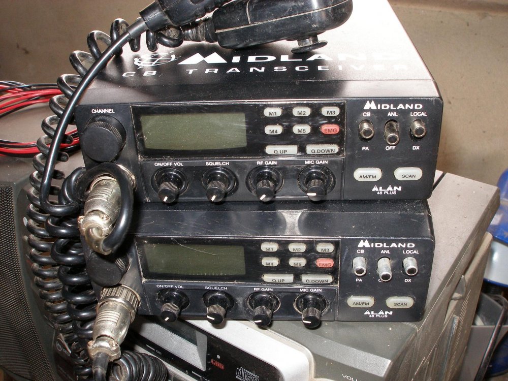

    Вот с таким я не подружился Midland KW 520

    Посоветуйте как лучше отстроить КСВ?? У меня пойдет где-то 15-20 метров кабеля. Посоветовали на один конец кабеля поцепить нагрузку 50 ом и отстроить сначяла сам кабель,а потом подключать к антенне и отстраивать саму антенну. Кто что скажет? Кто отстраивал таким образом?

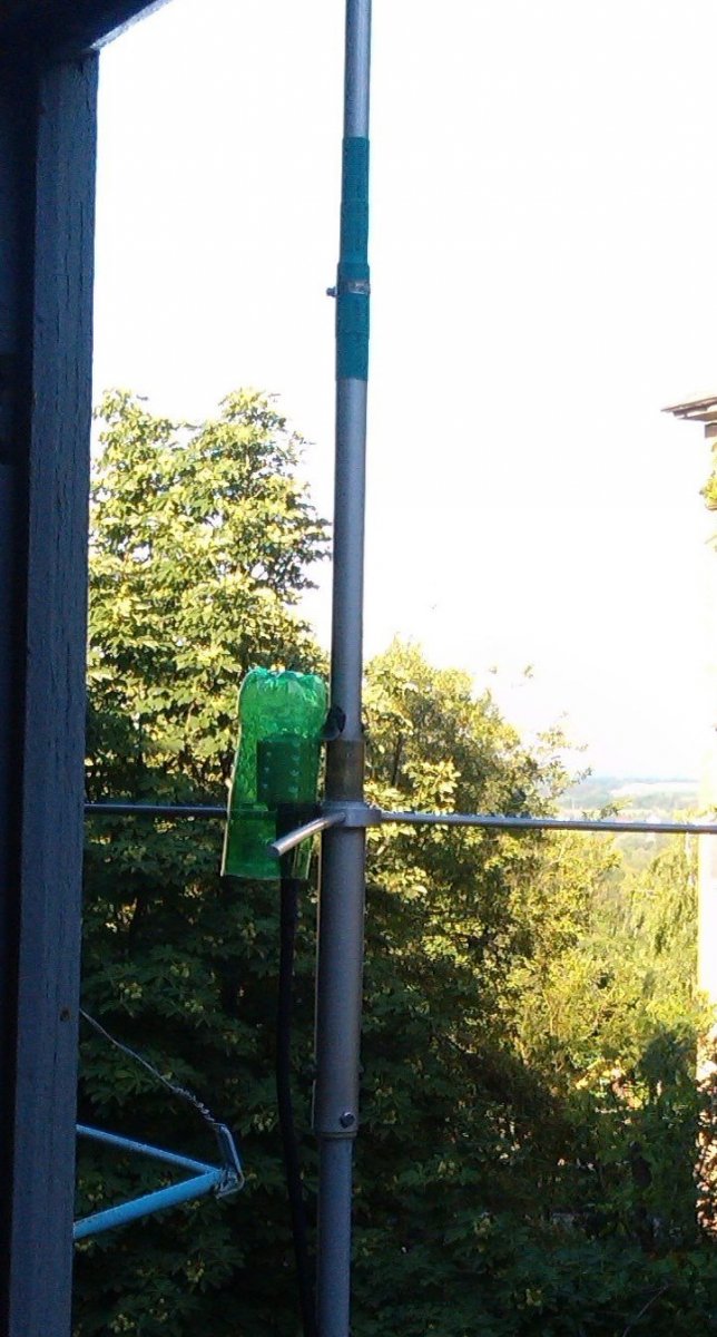

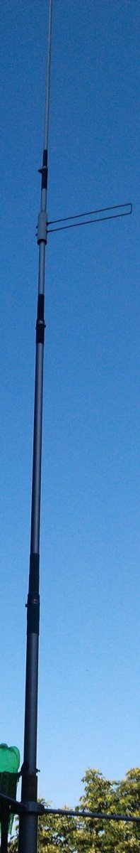

    Всем привет. Сегодня наверное самый приятный день. Получил свой первый позывной-так что официал 3 категории. По поводу антенны 5\8 все пробовал на VX 6 R более 40-50 км связываться не приходилось........но сигнал на такое расстояние был хороший,как на прием так и на передачу. Антенна установлена на балконе, местность на 180 градусов открытая полностью (без застроек,деревьев,и тд. и тп.) ближайшие строения г.ПОЛТАВА в общем антенна добротная, но задумываюсь о более серезном строительстве.:D

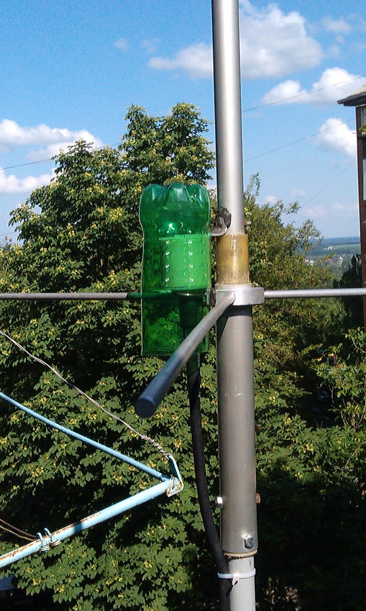

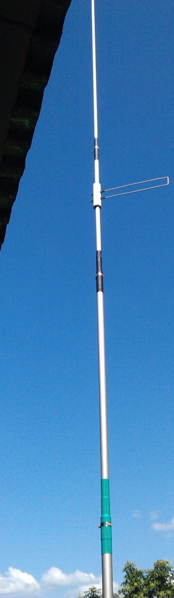

    Подарили вот такую антенку.Предполагаю 2х 5 \ 8 сделана не в домашних условиях. Установил я ее на балконе(3 етаж),так как выхода на крышу нет(дом старый и крыша с очень крутым уклоном) Крутил ,снимал,ставил обратно-а КСВ как стояло 1.5 на 145500 так и стоит. Ниже по частоте на 140000 КСВ 1.2 - его загнать на нужную частоту не могу( и не могу понять по чему). Как она критична к установке? Рядом много железа. Четверть антенны выходит чуть выше козырька шифера,а все остальное перекрывает дом. Что можете по советовать ???
