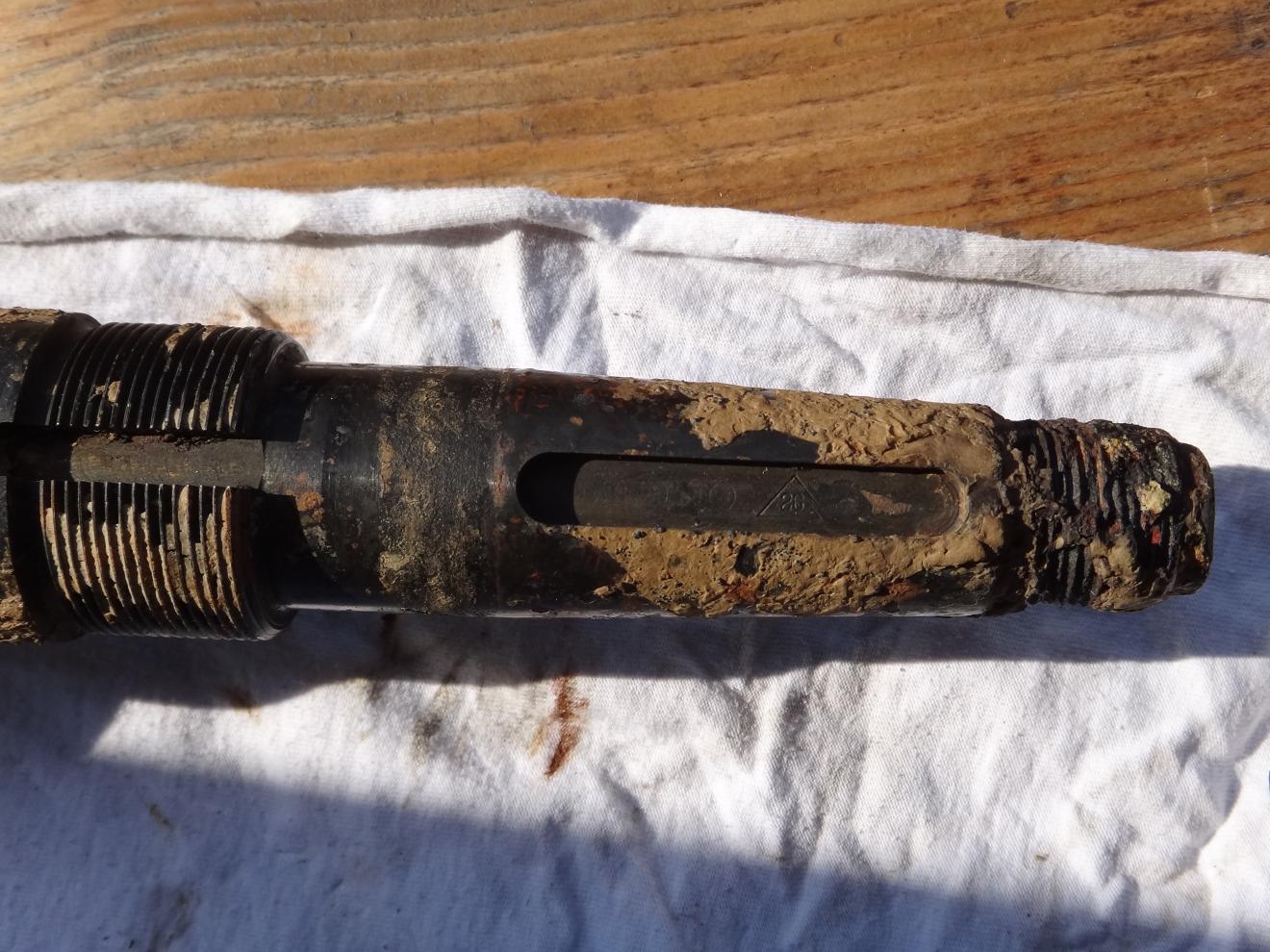

    Ув. комрады,редкий случай заключается в том,что в очередном болоте,очередной немецкий танк должен был лежать,а когда разрыли болото,то там действительно что то лежало,какая то техника.
    Пока ее нашли и до нее добрались уже почти совсем потемнело,разрывать ночью не стали,решили прикопать и оставить на следующий приезд,тк место уже знаем будет дело быстрее.
    Потом ломанулся снег,потом мороз,короче резко настала зима. Приезжаем весной,а наше место уже разрыто и пусто.
    Избиения местного лешего, результатов и информации где все делось не дали.

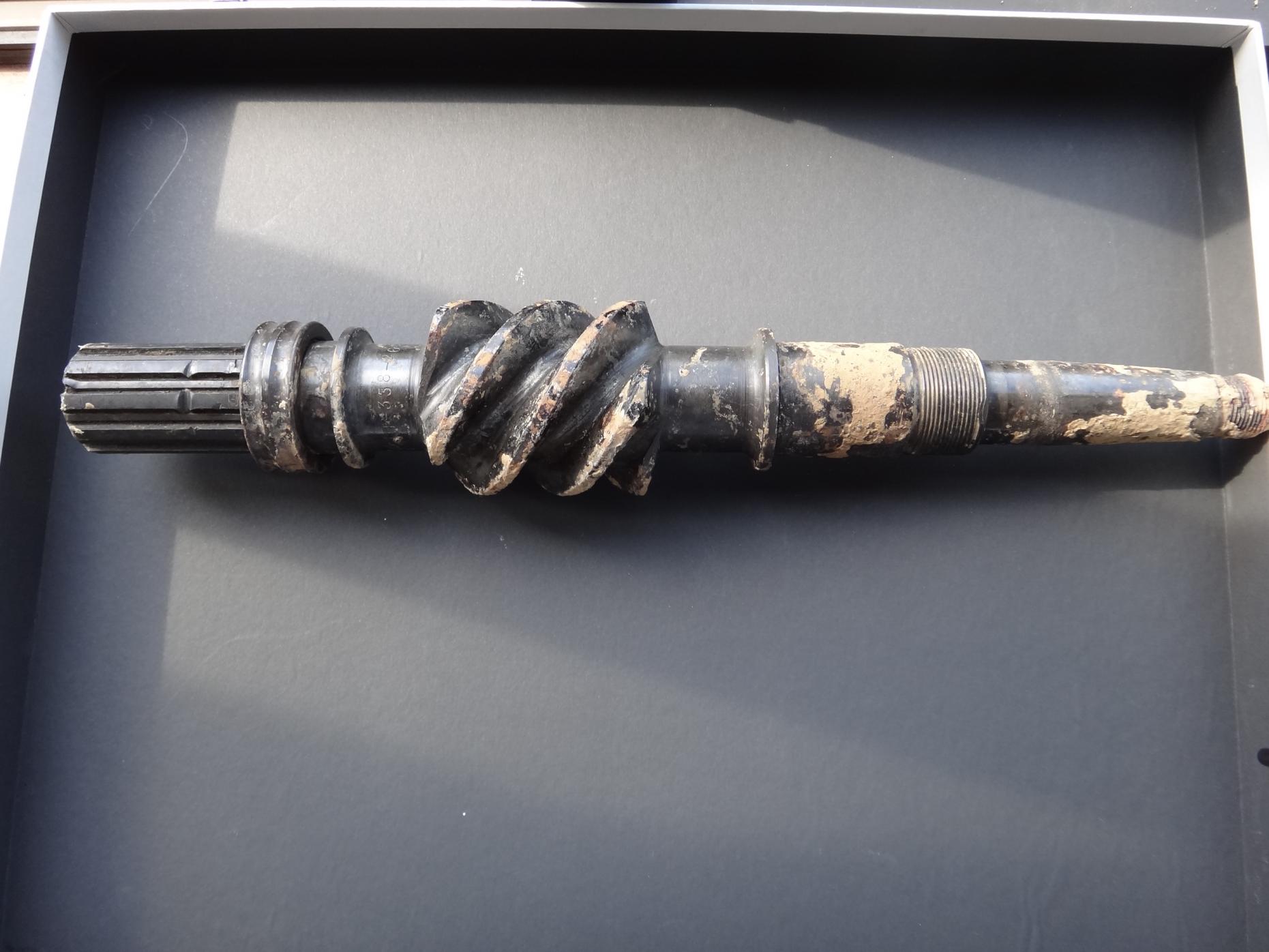

    Осталась одна запчасть,найдена в разрытой нашей яме,помогите определить от чего запчасть,вчера помыл ее,там куча клейм вылезло,почти на каждой детальке.

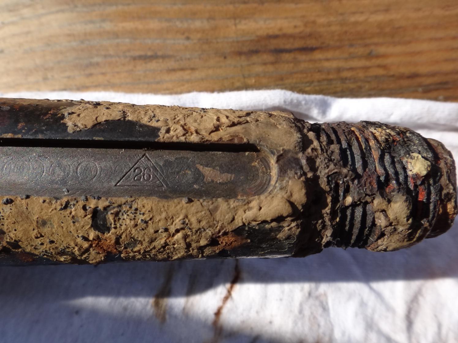

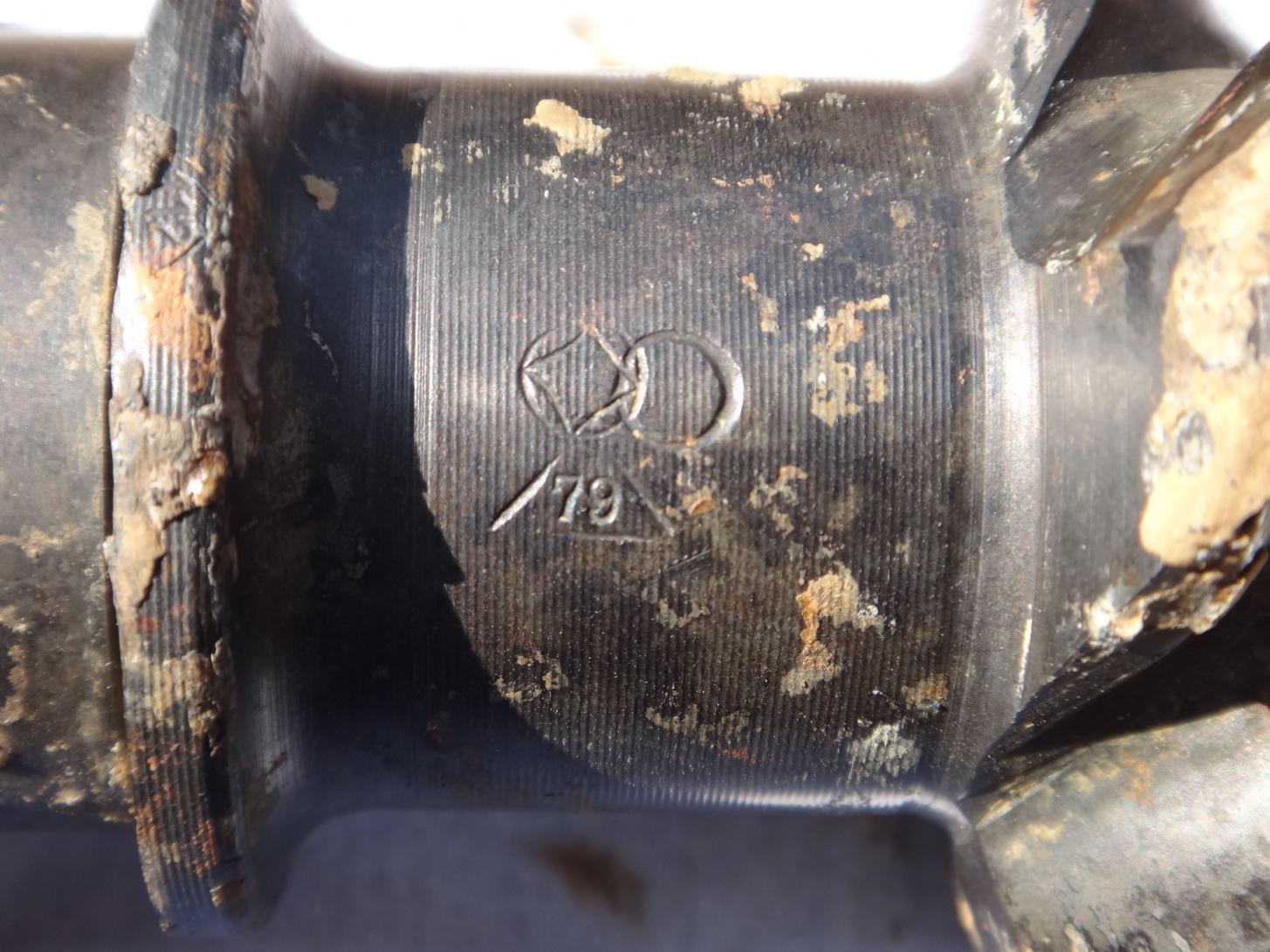

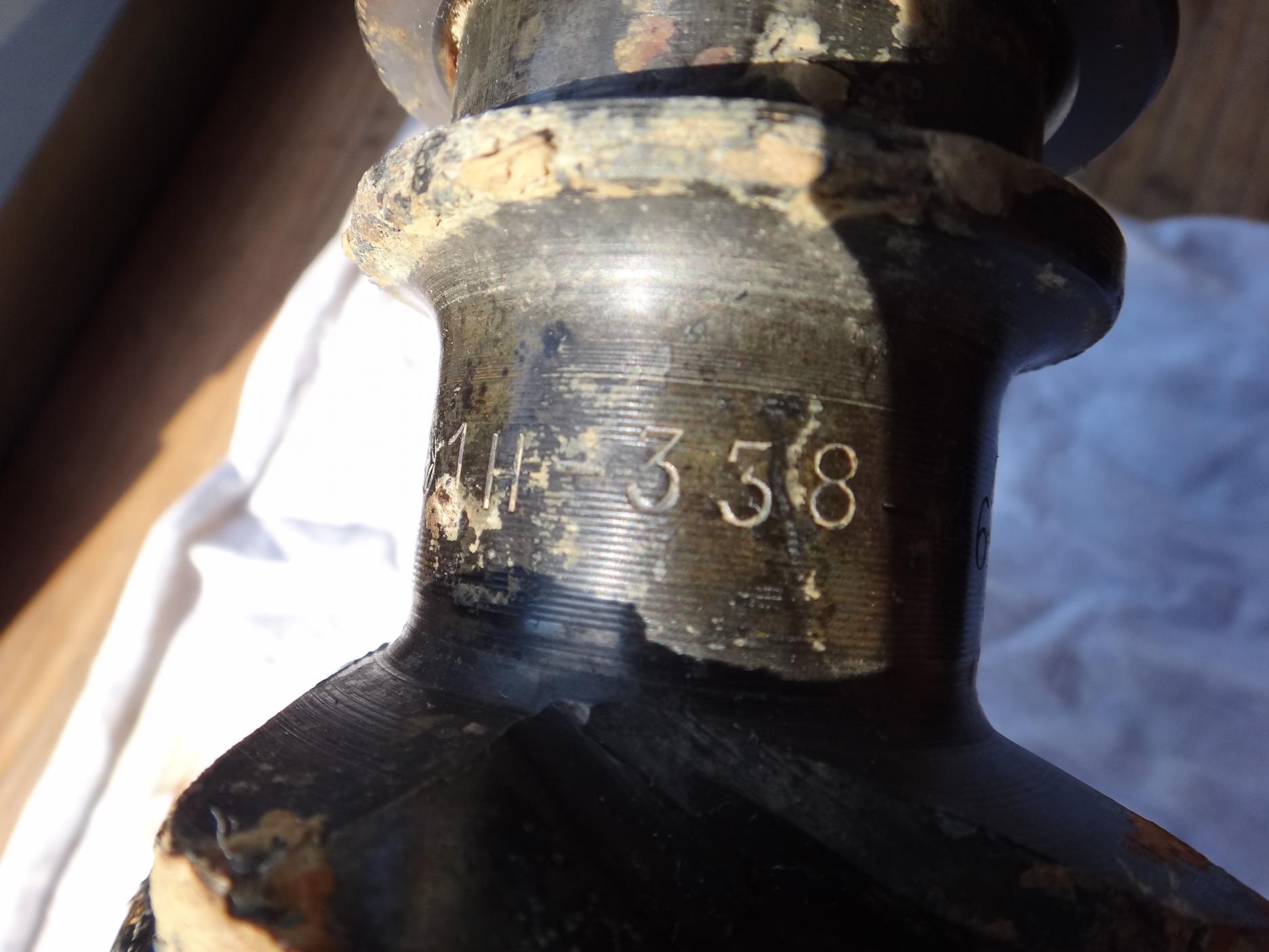

    Понятно что это не от танка,похоже прое...ли мы легковушку.

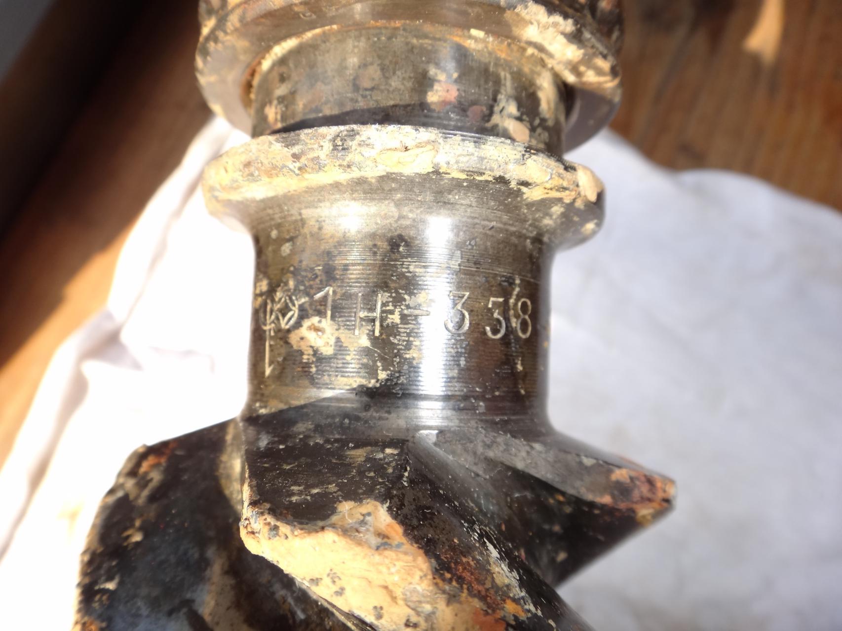

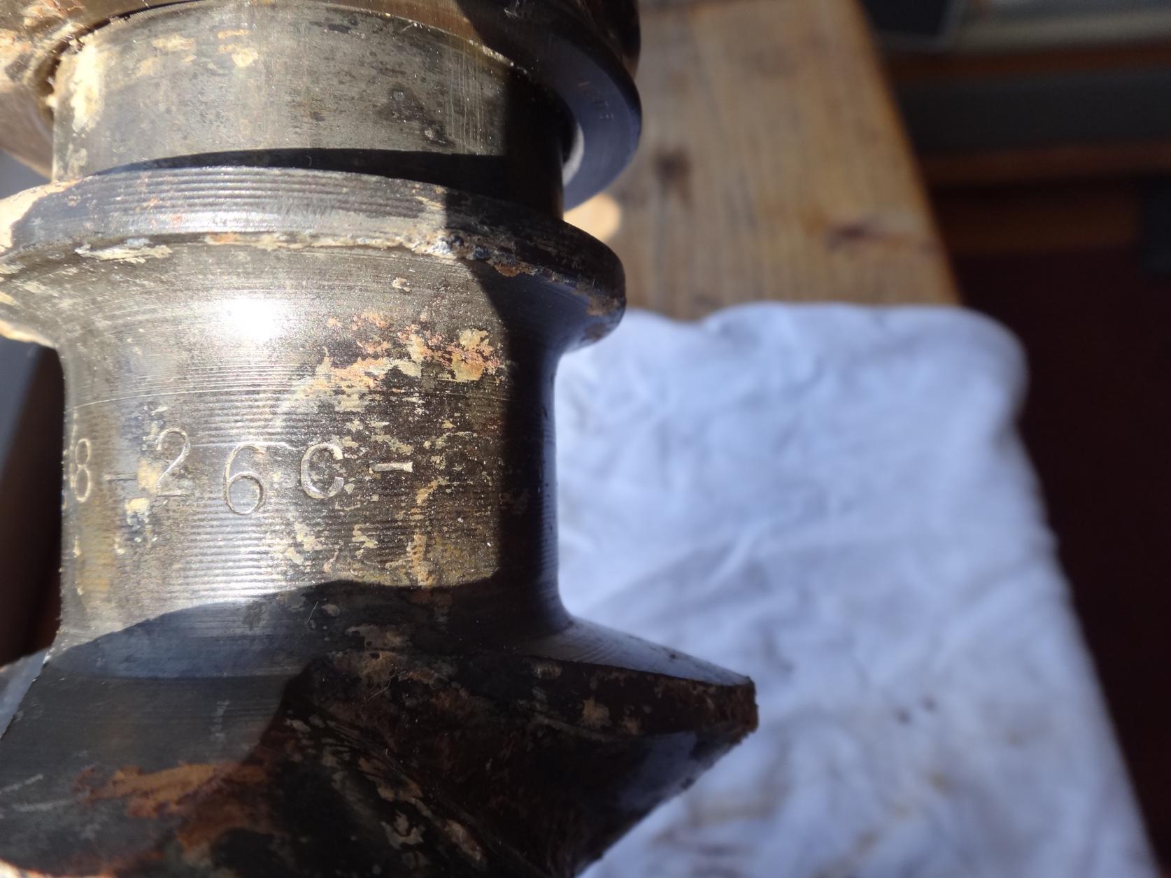

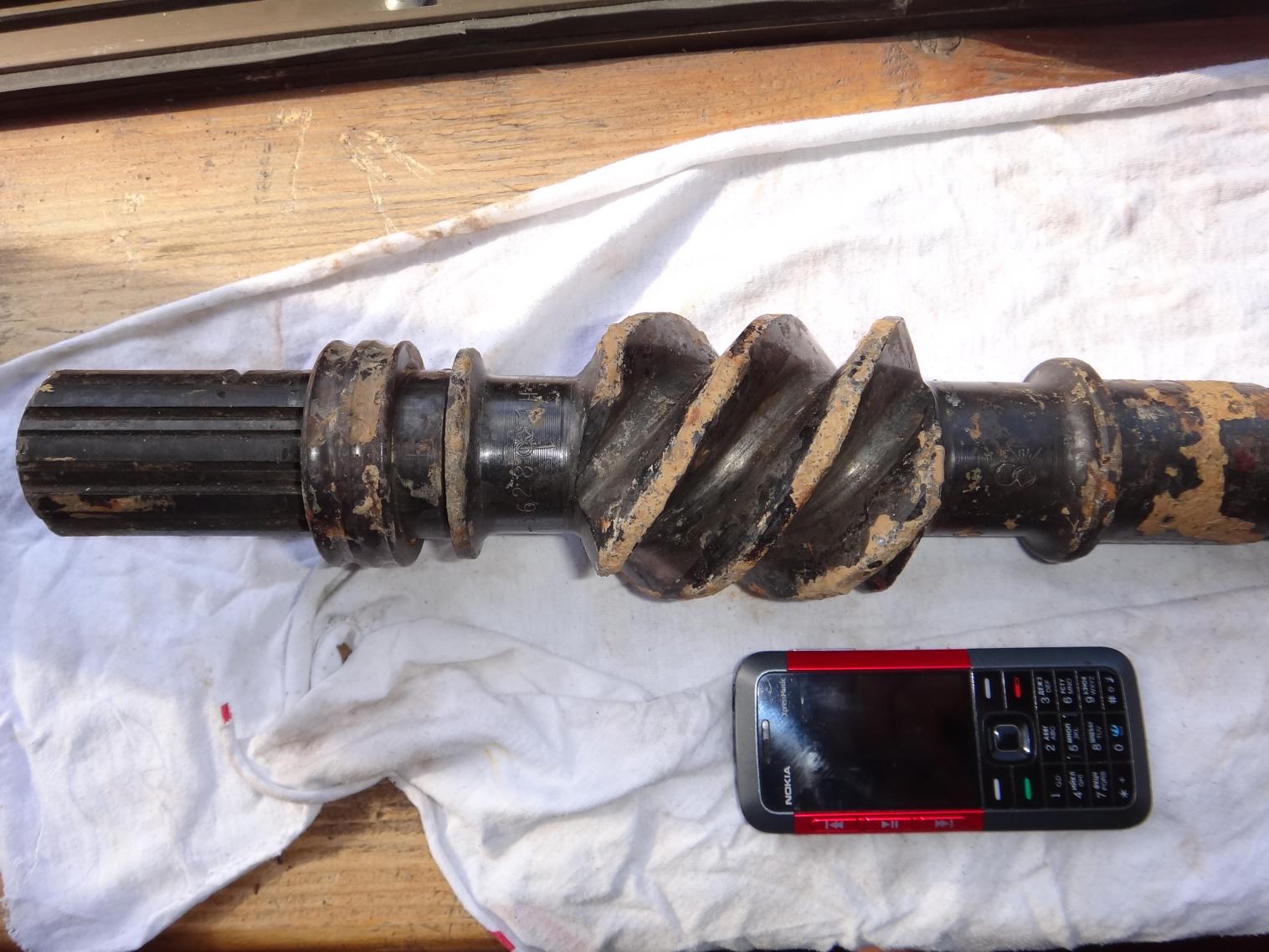

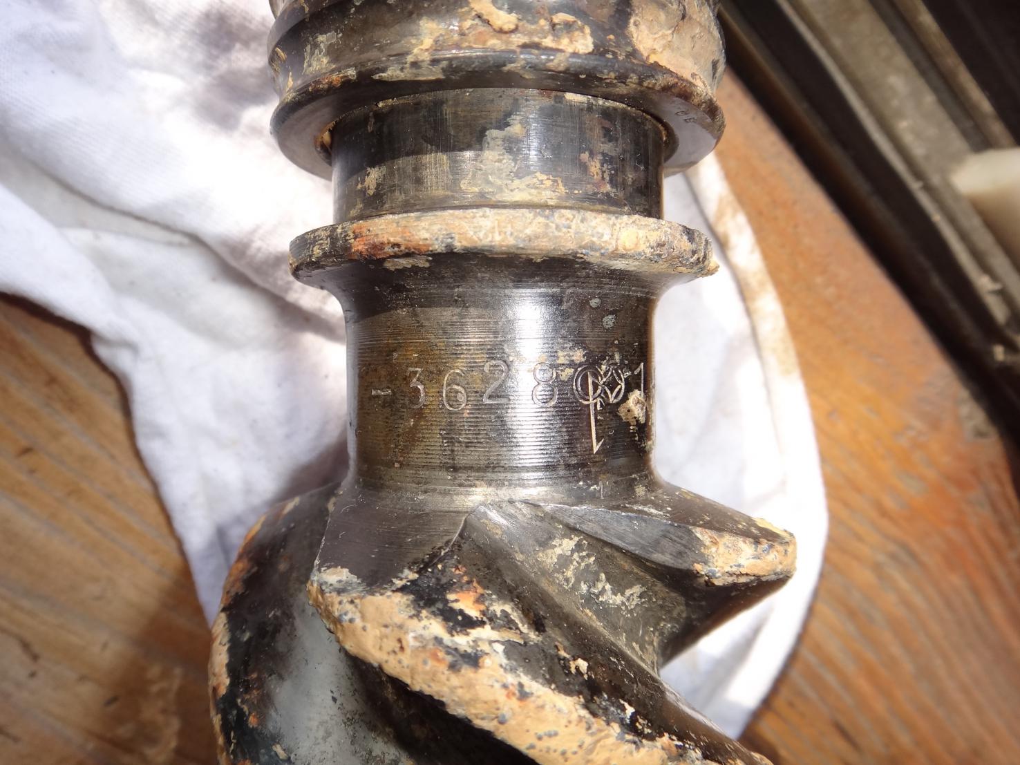

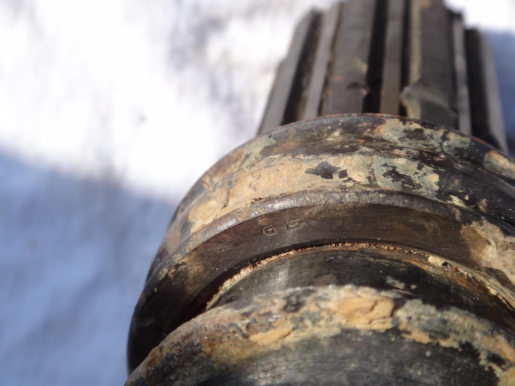

    Фото клейм запчасти
    Скажите кто знает,что была за техника ??
  4. Фантазёр
    Фантазёр Oberleutnant
    27
    5.804
    Украина, г. Мелитополь

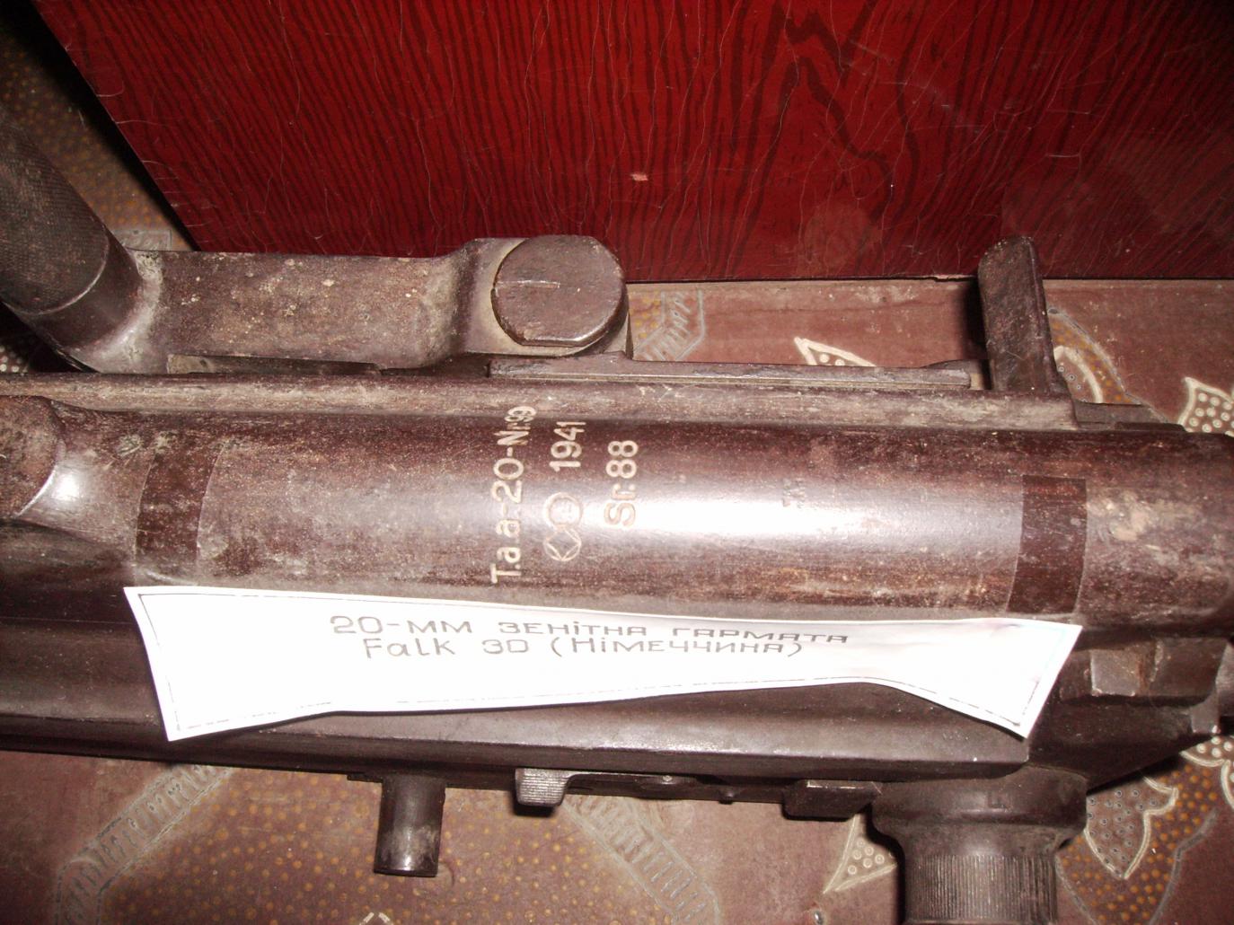

    Ткое же клеймо я наблюдал на зенитке в Никопольском краеведческом музее, может один завод выпускал, а может;)...

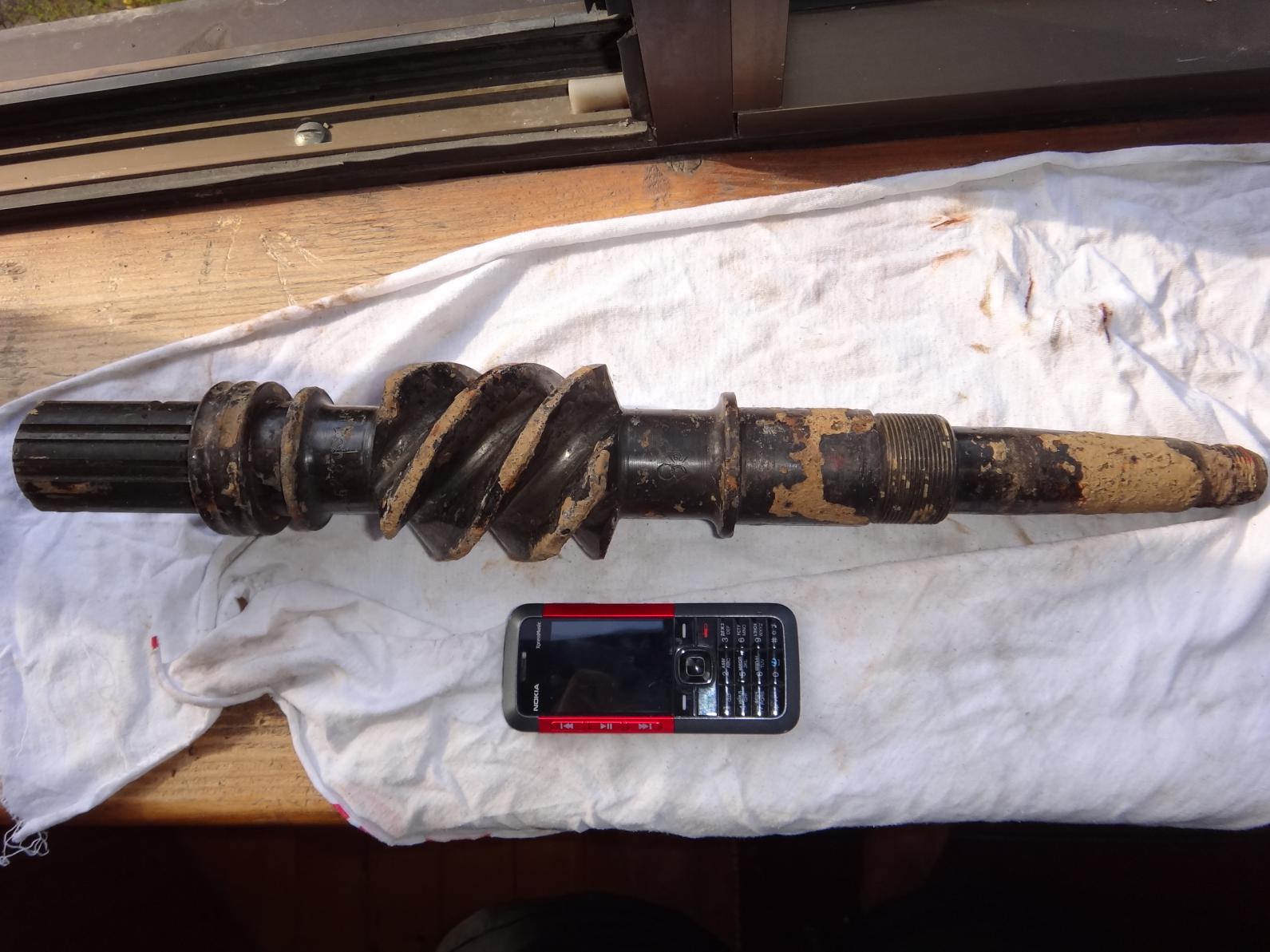

  5. Коля-Болгарин
    Коля-Болгарин Oberfeldwebel
    894
    Москва
    Было бы чудо, если бы Вам по этому валу опознали бы агрегат.
    Ну а вообще, историй типа "разрыли, ушли, пришли - ничего нету" масса.
  6. бахтовар
    бахтовар Stabsgefreiter
    580
    Северо-западнее Ржева
    Можно только предпологать.

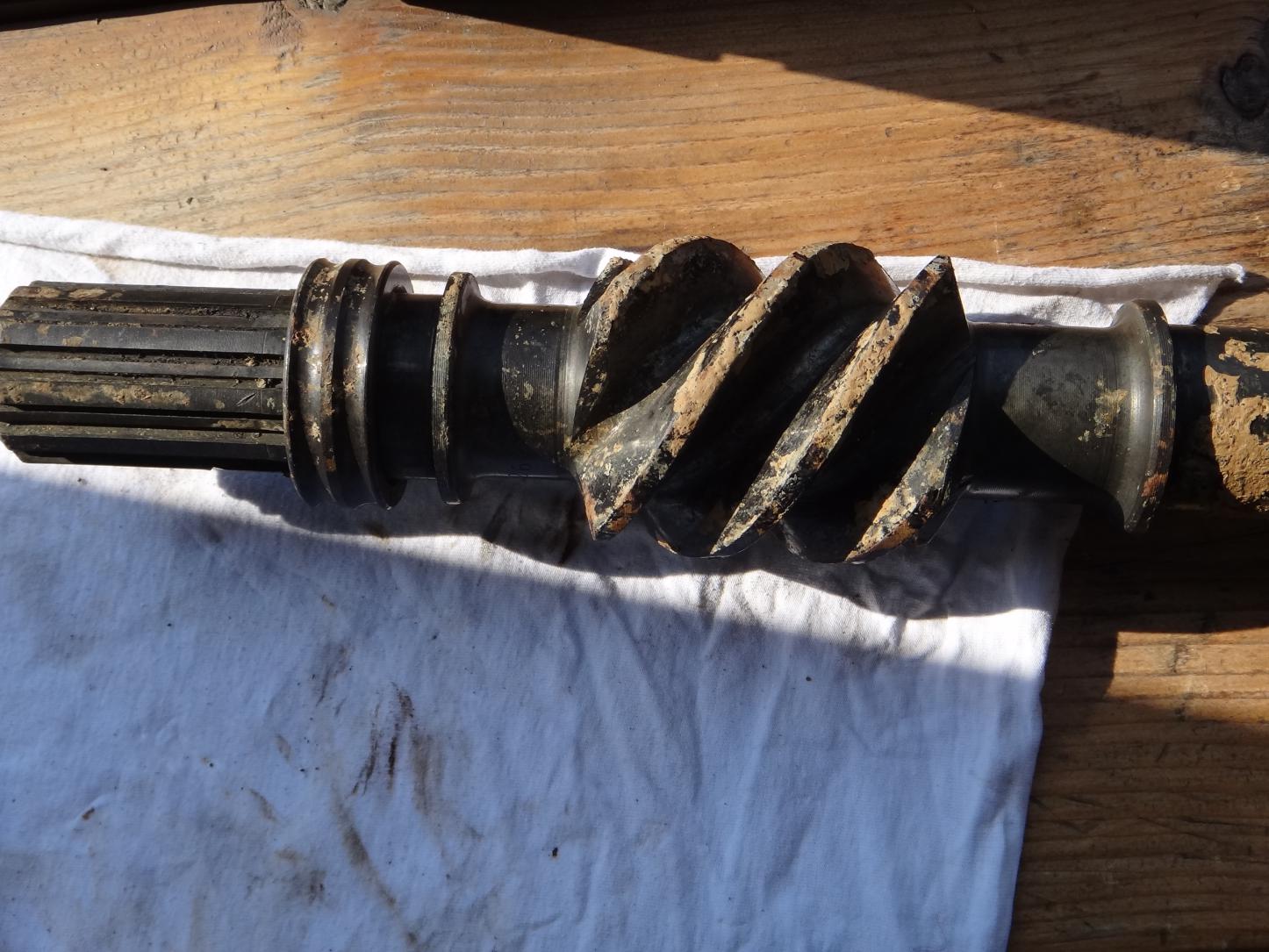

    У вас с одной стороны червяка шлицевая муфта, с другой шпонка на валу с резьбой. Вероятно это от редуктора лебёдки(или просто понижающий редуктор)- под ручной (шлицы), и эл. (шкив стоял на шпонке и фиксировался гайкой) привод.
    Для простой зенитки слишком, а вот для корабельной(если в те времена такое было), например, возможно.
    Но тогда вопрос- что ей там делать?

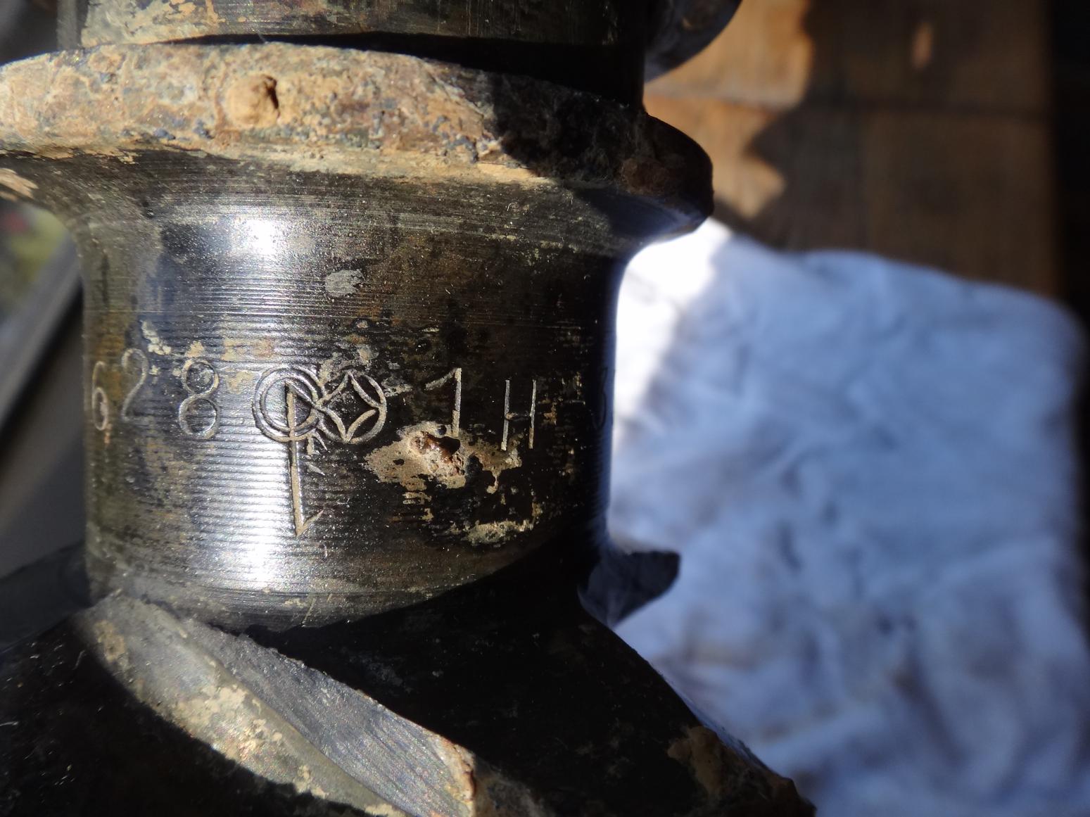

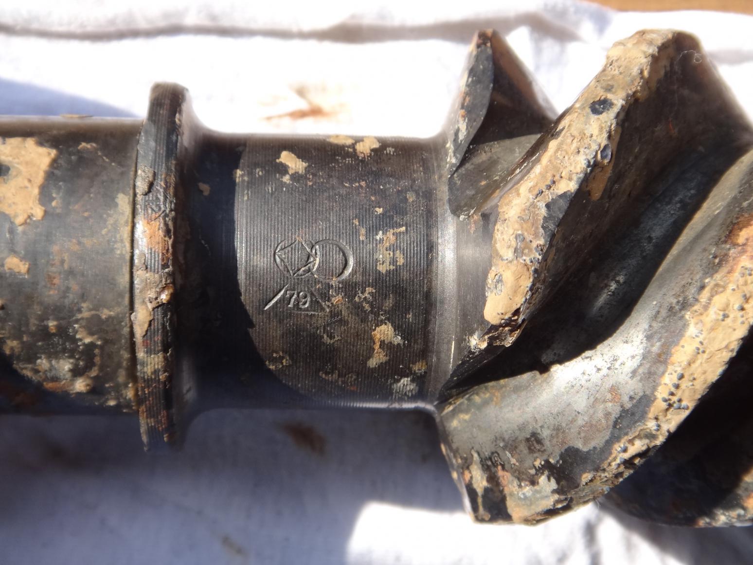

    Клеймо похоже ,но года нет как на этой зенитки . А кто производитель деталей зенитки ???

  15. INick
    INick Stabsfeldwebel
    2.107
    Санкт-Петербург

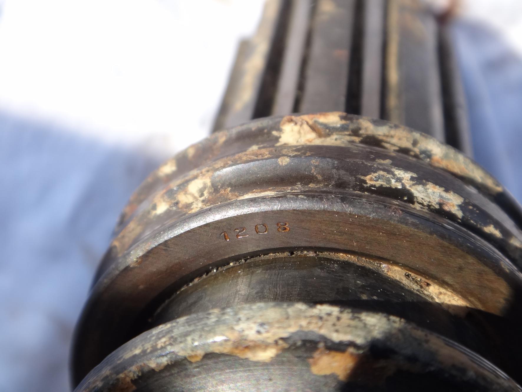

    От чего валик - не знаю...:( Клеймо/логотип незнаком. Может быть на правильный ответ кого либо из коллег наведет следующее соображение... Двойной шариковый самоустанавливающийся подшипник 1208 (международная система обозначений подшипников действует до сих пор) обычно устанавливается на валы высокооборотных механизмов. Для обычных оборотов подобные подшипники практически не применяются ввиду их значительной стоимости.
  16. pogoretskuy
    pogoretskuy Leutnant
    1.606
    Тернопільщина
    так при високих оборотах храпову нарізку зріжеть в момент
  17. Леоныч
    Леоныч Stabsfeldwebel
    1.073
    Харьковцы мы
    Возможно, вал из механизма наводки какого-то орудия. Самоустанавливающийся подшипник можно попытаться объяснить значительными упругими деформациями системы вал/станина.
  18. Vladimirovitch
    Vladimirovitch Stabsgefreiter
    648
    Напоминает деталь рулевого управления без усилителя от автомобиля. Типа червяк-ролик.

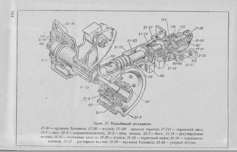

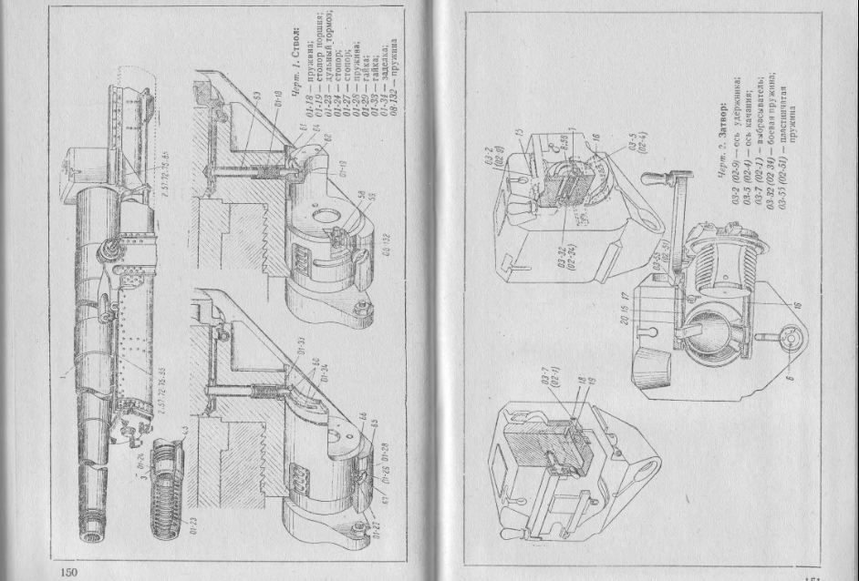

    InDex Oberstleutnant
    3.264
    UA

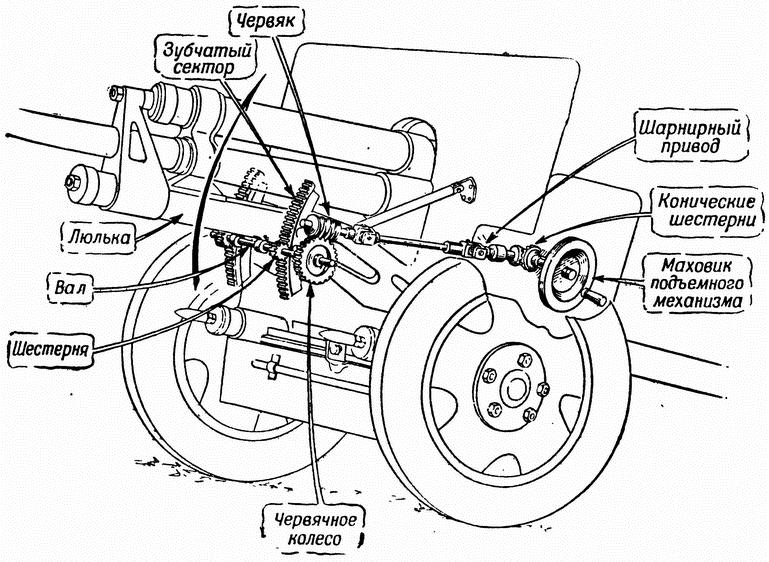

    Нашел у себя,чертежи гаубицы.Деталька с подьемного механизма, оч-чень похожа,но наверное от другой пушки...

  24. Прилив
    Прилив Leutnant
    2.226
    Moscow
    Клеймо на деталюхе, концерна-Rheinmetall-Borsig A.G. г. Дюссельдорф
    Выпускала как вооружение так и гражданскую продукцию...например-печатные машинки.

    Задний мост автомобиля.
