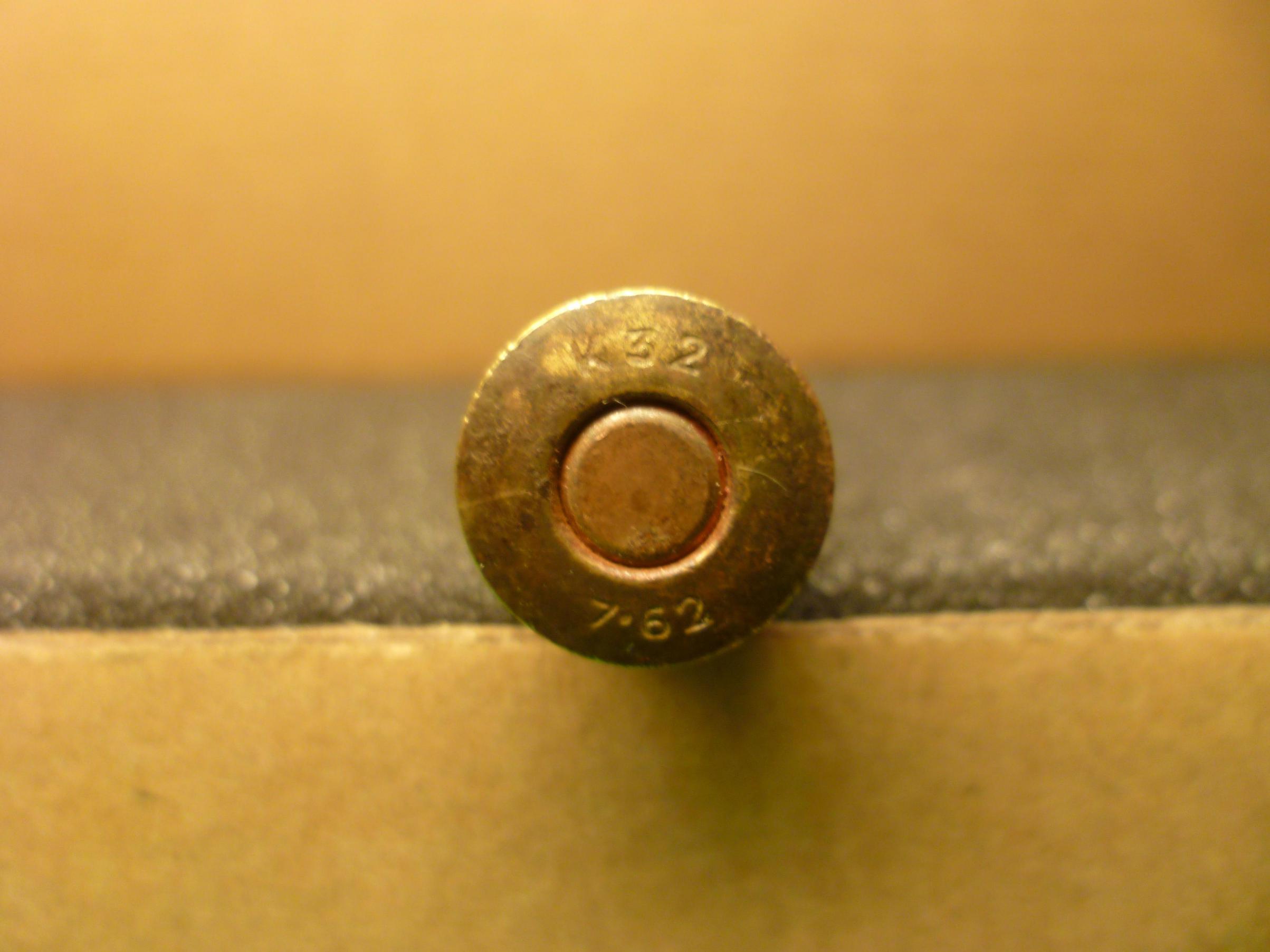

    Вить, зачем же в буржуйские сайты заглядывать? Мы и сами можем просветить камрада. Благо всё под руками. Вот известные всем 5 вариантов маркировки КАЙНОКЪ по 1917 году:
    - КАЙНОКЪ-17
    7,62
    - КАЙНОКЪ 17
    7,62
    - КАЙНОКЪ
    1 17
    - КАЙНОКЪ
    1-17
    - КАЙНОКЪ-17
    I
    Для полноты набора по кайноковским маркировкам на мосинских патронах можно продолжить список по маркировкам после 1917 года:
    - К-24
    7,62
    - К 29
    G G
    7,62
    - K 32
    7,62
    - K 38
    G G
    7,62
    Есть ещё маркировка
    K 38
    D D
    7,62 ,
    но у меня такой нет.
    Чужое фото выставлять не хочется. Напоследок фото маркировок на родных кайноковских обоймах за 1917 год. Я их уже как-то выставлял, но, думаю, для полноты картины они не помешают.
  4. Санек
    Санек Stabsfeldwebel
    1.384
    Москва
    Обоймы не вместились. Их фото как дополнение к предыдущему сообщению.
    Отвечая, на вопрос данной темы, я бы к редким из представленных маркировок отнёс бы кайноки за 1924, 1929 и 1938 гг.

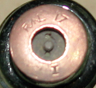

  9. Bogdanqw
    Bogdanqw Stabsgefreiter
    349
    Тернопіль

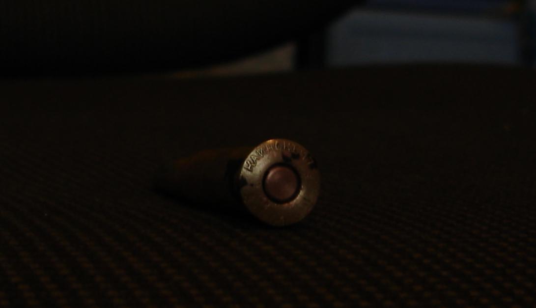

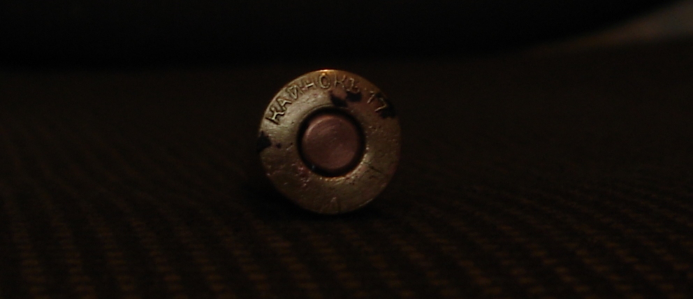

    Шановні комради похоже по 17 появився ще один тип клейма 6-й :) , цікавить що скажете?
    як і обіцяв фото:
    від "пятого" типу відрізняється наявністю точки на місці риски :) (каламбур), що добре видно на 3-му фото, в наявності таких 5шт бувби один списавби на погане вибиття риски

    Всё может быть, всё может быть. Штамп ведь не один был. И могли быть отклонения. Вон, возьмите те же английские RAL. Сколько гильз, столько практически и вариантов одной и той же маркировки. Причём не только на мосинках, но и .303 бритиш.
    Только по ним можно создать целую галлерею разных вариантов маркировки по тому же 1917 году. Может попробуем?

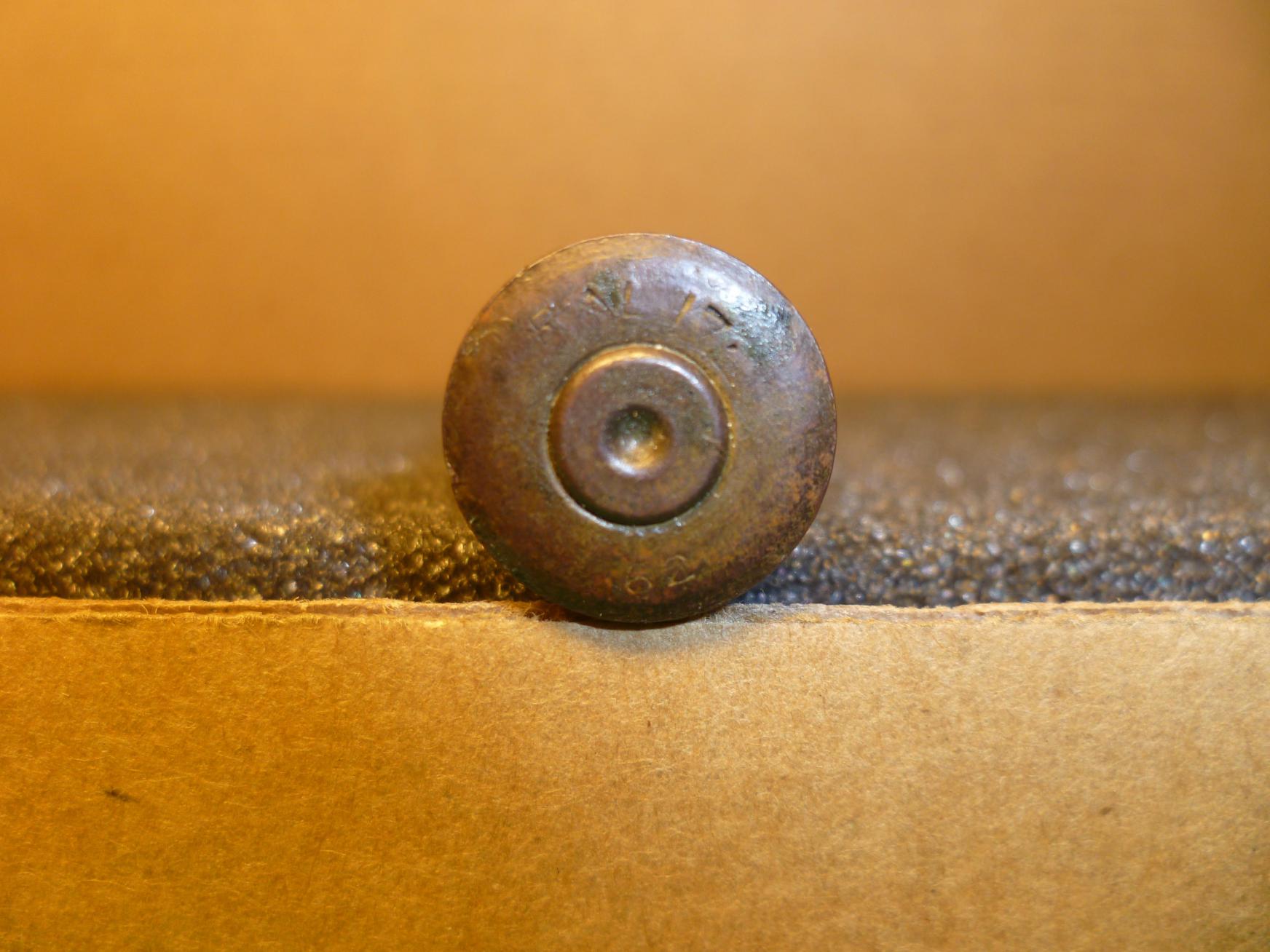

  12. Мося
    Мося Stabsfeldwebel
    1432
    550
    3.153
    1.927

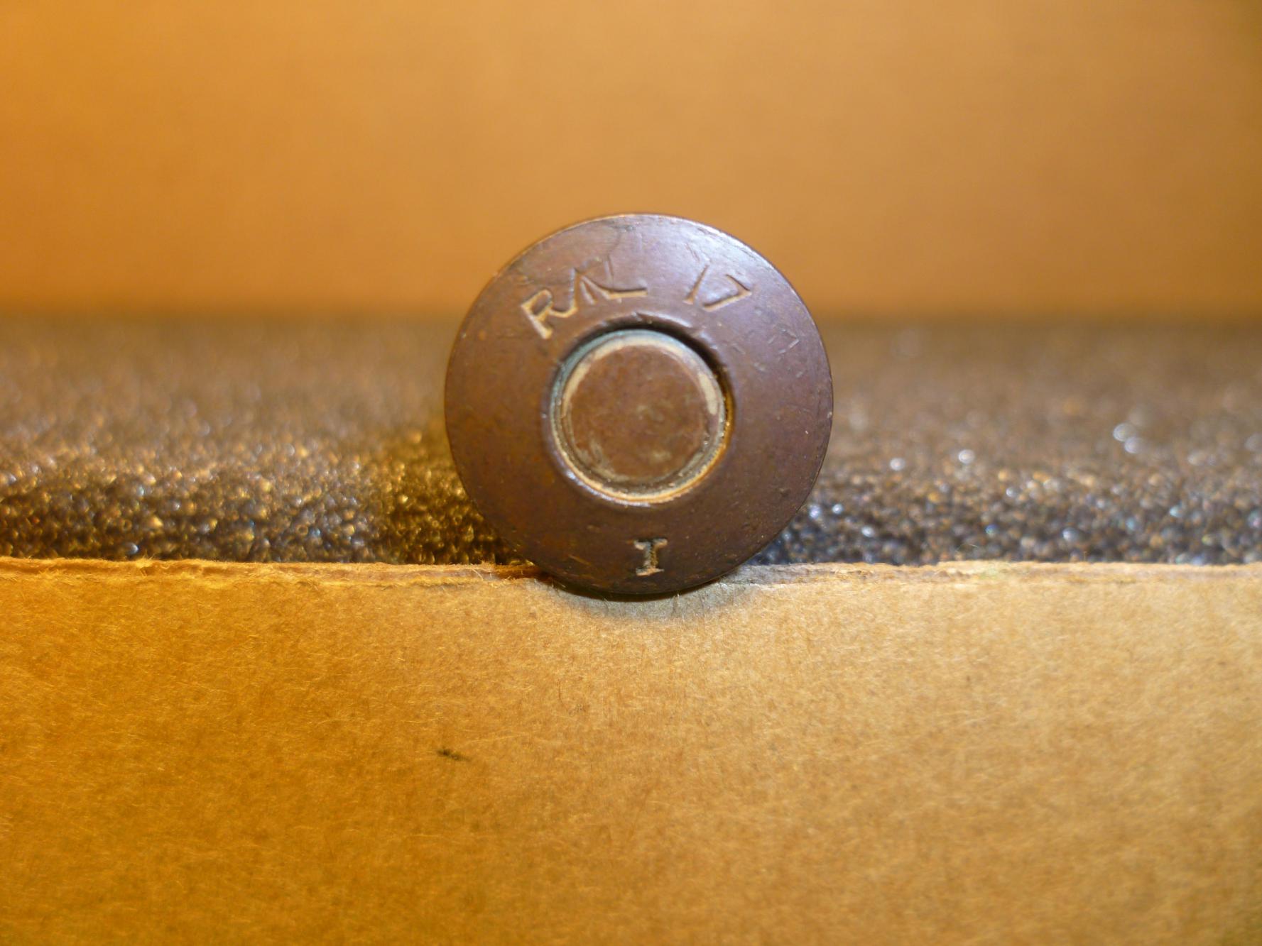

    Странное клеймо, на 6часов римская цифра 1. Может у кого-то есть 2,3..
  13. INVEST_R 7.62
    INVEST_R 7.62 Oberfeldwebel
    2.354
    Siedl. Östlich, Hof. Maifeiertag. Nowo-Bogoduchows
    Спроба №1. :D

    Почему странное? Просто ранний выпуск, где по английской системе указывался тип патрона Мк I (т.е. патрон с обычной пулей)

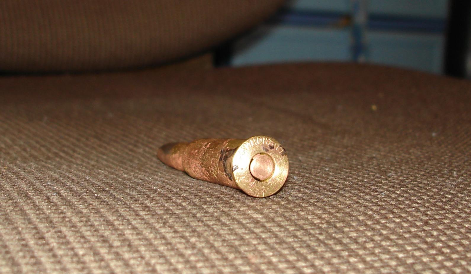

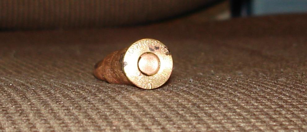

  18. Горный дух
    Горный дух Stabsgefreiter
    566
    Киев Украина
    Оно ?
    Четверка четко видна , только сфотографировать все никак неудается , поэтому навел в пеинте ...
  19. INVEST_R 7.62
    2.354
    Наскільки я розумію - це 1924 рік.
  20. M I H A
    M I H A Feldwebel
    694
    КИЕВ
    Да это 1924 г.

    Немного вернёмся к мосям RAL 1917 года. Вот такая подборочка клейм. Это далеко не всё разнообразие. Варианты ещё найдутся. Всё на фото. Судите сами.
