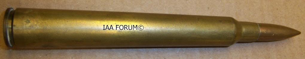

    Есть вот такие фото Марожека взятые с форума IAA.Может подойдет.
    COMRAD777, MiXaNiK та Unnamed Player подобається це.

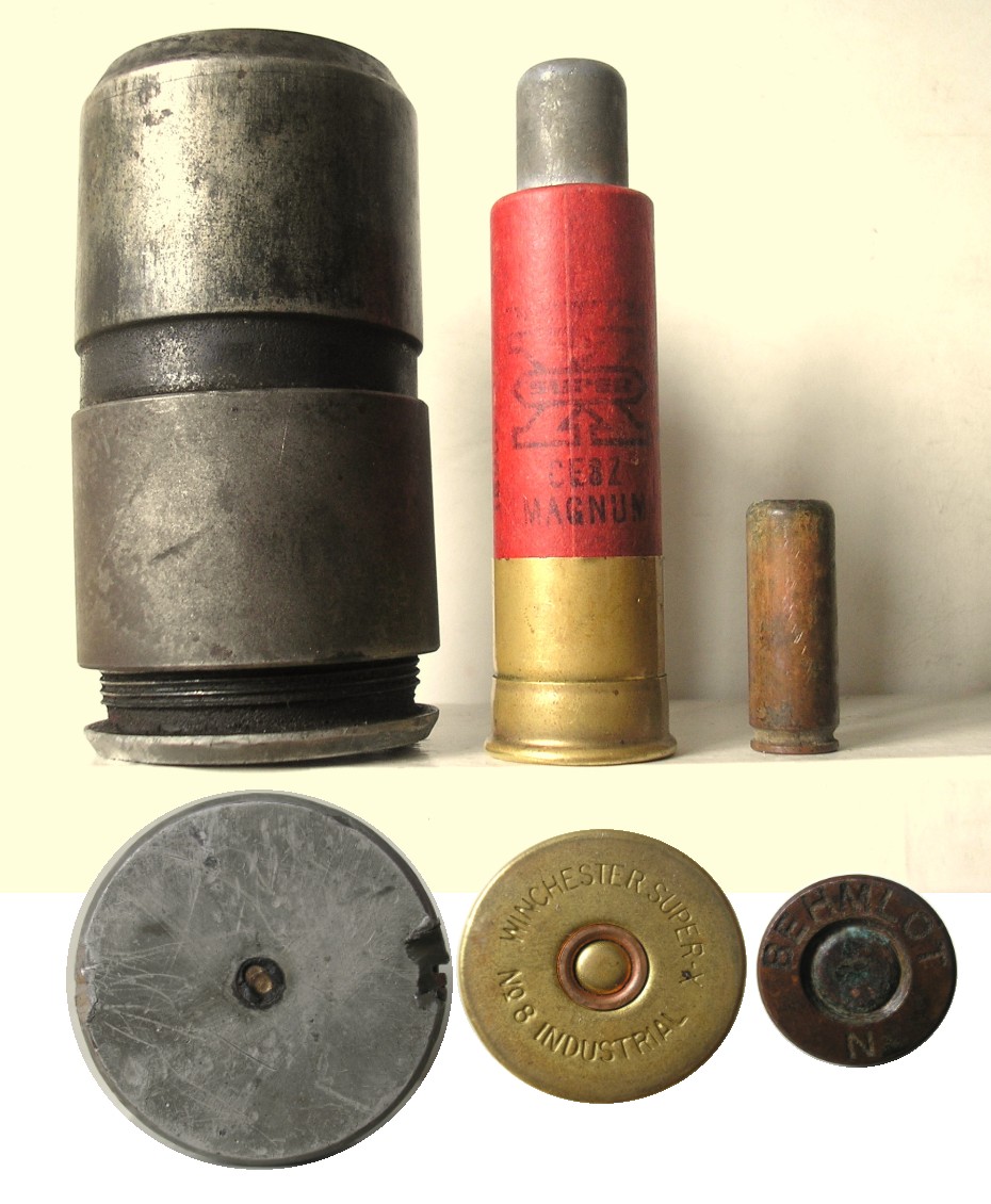

    Кроме того, существуют еще коллекции с весьма экзотическими патрами, которые мы не замечаем в нашей повседневной жизни или на прилавках патронных раскладок. На фотке приведена иллюстрация таких "патров":
    - слева - специальный патрон снаряжаемый капсюлем и зарядом черного пороха для штамповки деталей взрывом
    - в центре - индустриальный патрон для прочистки труб подачи цемента
    - справа - патрон с дымным порохом для авиационного эхолота Бема. Германия, ВМВ.

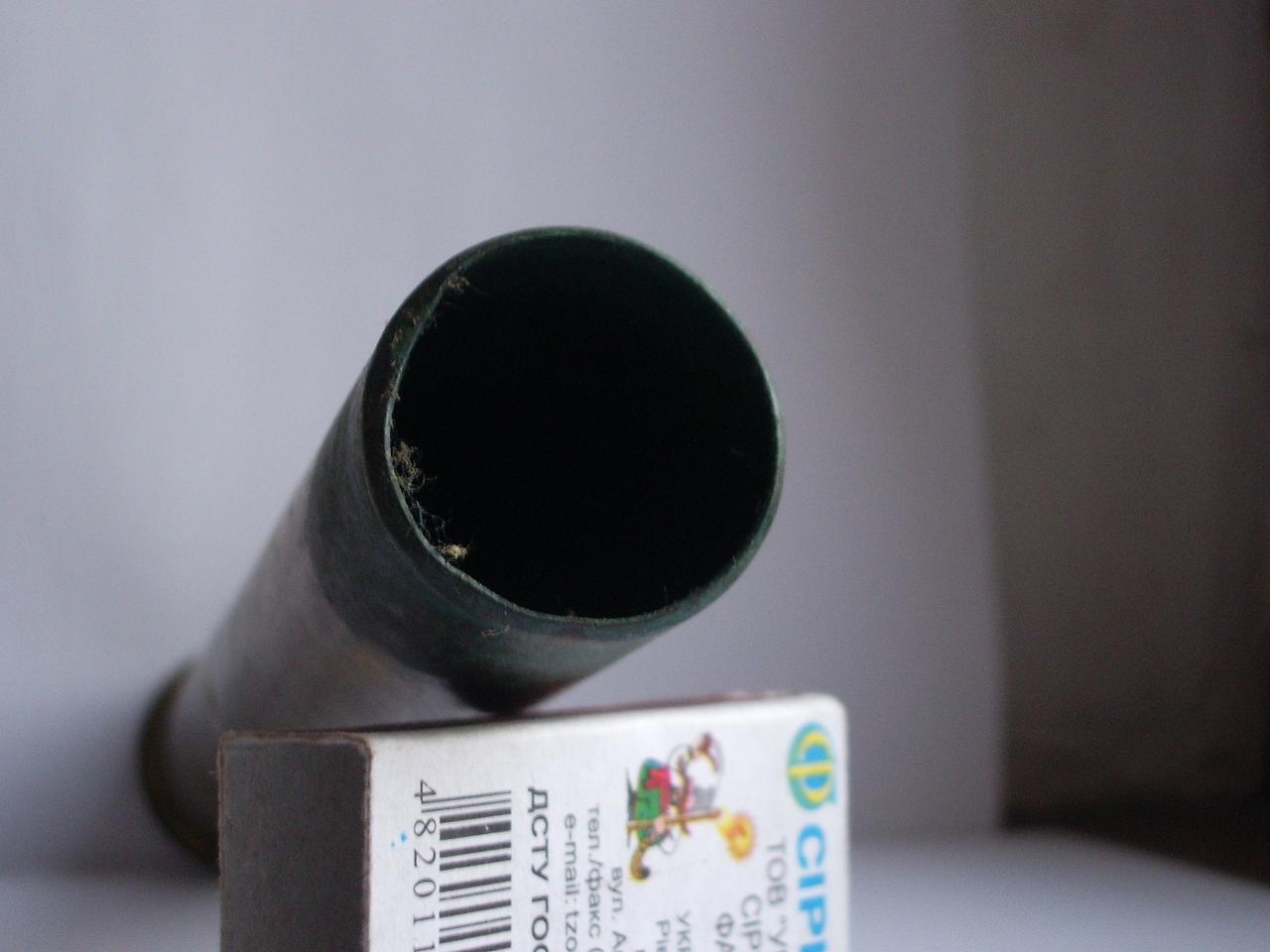

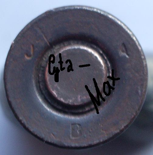

    Вот пока ни кем не идентифицированный экземпляр, на мой взгляд – редкий
  19. Mechanik
    Mechanik Oberleutnant
    153
    247
    2.009
    А счего вы взяли что это патрон?ИМХО больше похоже на какой-то детонатор.
  20. Гибискус
    Гибискус Oberschütze
    114
    Москва
    С двумя капсюлями - это всегда было для надёжности катапультные пиропатроны, например.
  21. Kugel
    Kugel Moderator
    1539
    2.921
    5.338
    Один из вариантов авиационного пиропатрона ПК (пиропатрон катапультирования). Применяются в системах аварийного катапультирования лётчика(фиксация лётчка, стабилизация парашюта, сброс фонаря и т.д.). Есть нескольких модификаций.
    В данном случае точно по типу не скажу, длина может для одного типа колебаться о 143,5мм до 175мм...

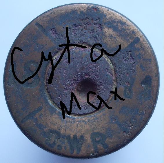

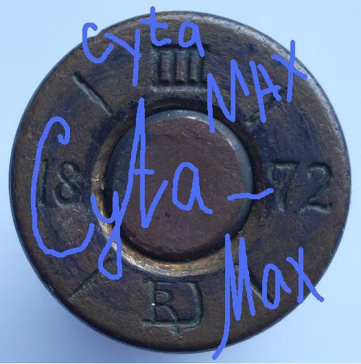

    Вот пожалуй еще три Верндля ни кем не идентифицированные, думаю тоже представляют редкость.
  24. Kugel
    Kugel Moderator
    1539
    2.921
    5.338
    "Ссылочка" - сканы с проспектов завода-изготовителя. Извините, но выкладывать не буду.
    Это не означает что "ударных" и "небумажных" не существовало.
    Для данных экземпляров, насколько помню, существует отдельная тема. К тому же "редкость" и "незнание расшифровки клейма" вопросы лежащие несколько в разных плоскостях.
  25. Cyta_max
    Cyta_max Gefreiter
    153
    Lemberg
    Про «Незнание расшифровки» я в своем посте не упоминал, я сказал никем не идентифицирован, не думаю что такие экземпляры попадаются очень часто. А вот про «плоскости» причем «разные» я вовсе не понял. Если про образец ни где не написано, думаю он редкий, ибо про распространенные боеприпасы информации соответственно побольше., при том если на образце редкое клеймо он в свою очередь становится редким тоже. Понятно де из-за клейма, так что следуя здравому смыслу «плоскости» все таки не разные.

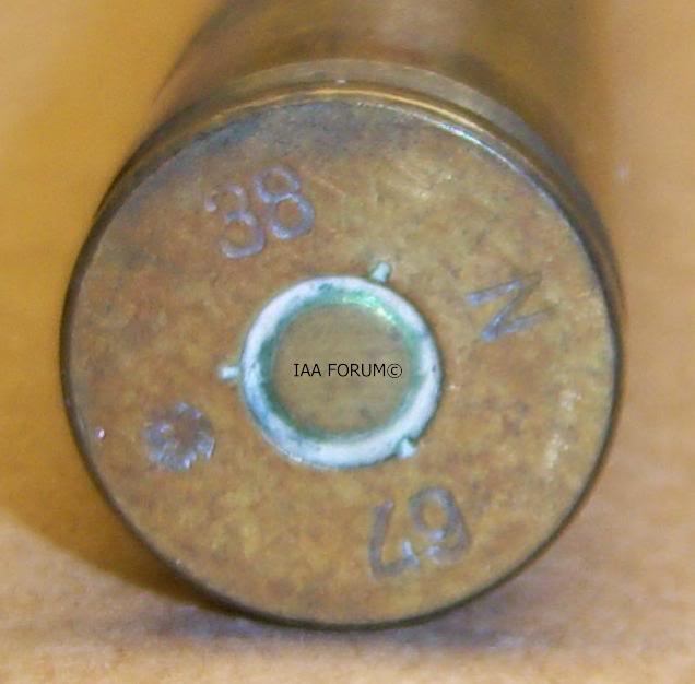

    Апнем тему про раритеты.Есть у кого-нить из камрадов такой зверь?
    (фото с тризны)
