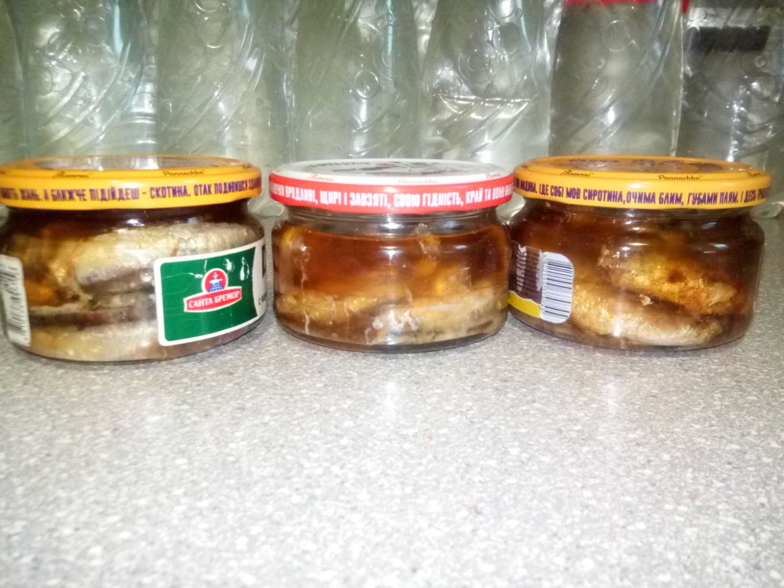

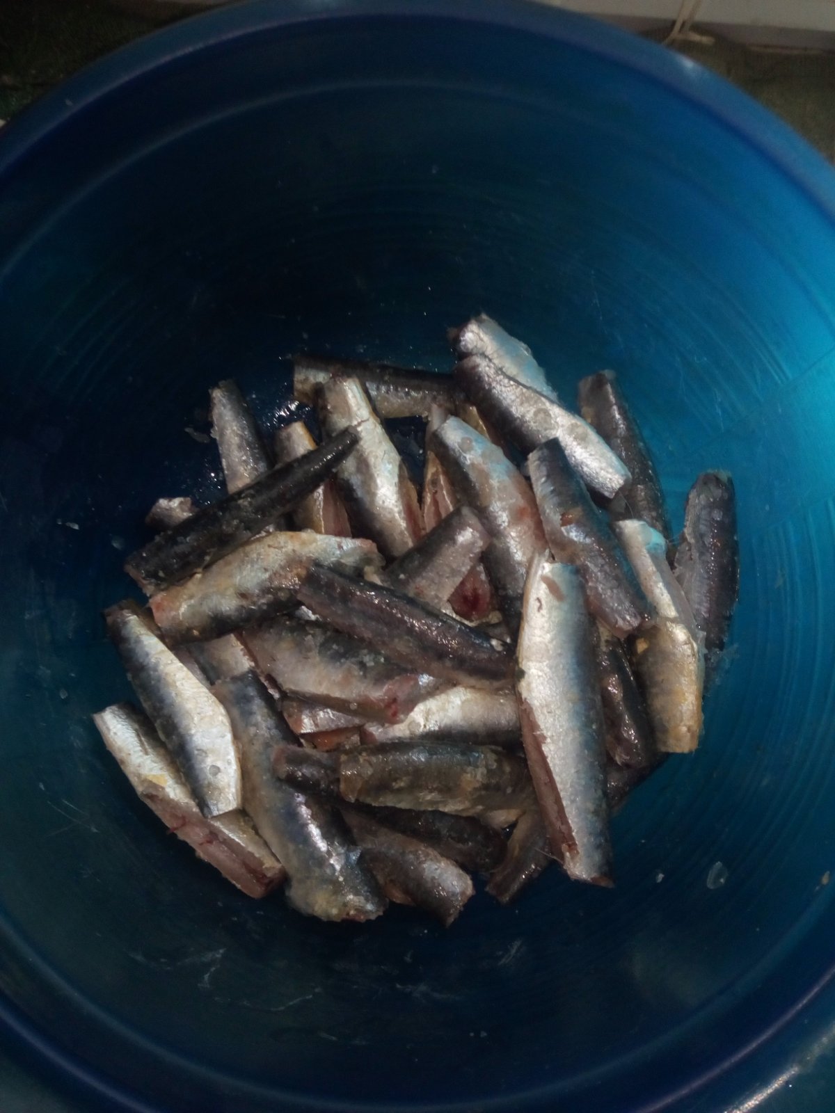

    Наконец то купил сардины.
    Но они какие то маленькие.
    Пишут что они в длинну должны быть 20 см,а у меня 10-12 см.
    Была упаковка 700 гр стоила 60 грн.
    После чистки стало 500 гр.
    рецепт взял с официальной консервы сардина в масле.
    Соль 1% от всего веса и постное масло.
    Никаких специй.
    Посмотрим как будет.

  8. Svoyak
    Svoyak Obergefreiter
    45
    Кам’янське
    По цвету пережег. Не горчит? Или тапком фотографировали с ненастроенным балансом белого.:D
  9. gvv2309
    gvv2309 Oberstleutnant
    3.448
    Київ
    Пока не знаю,вечером попробую.

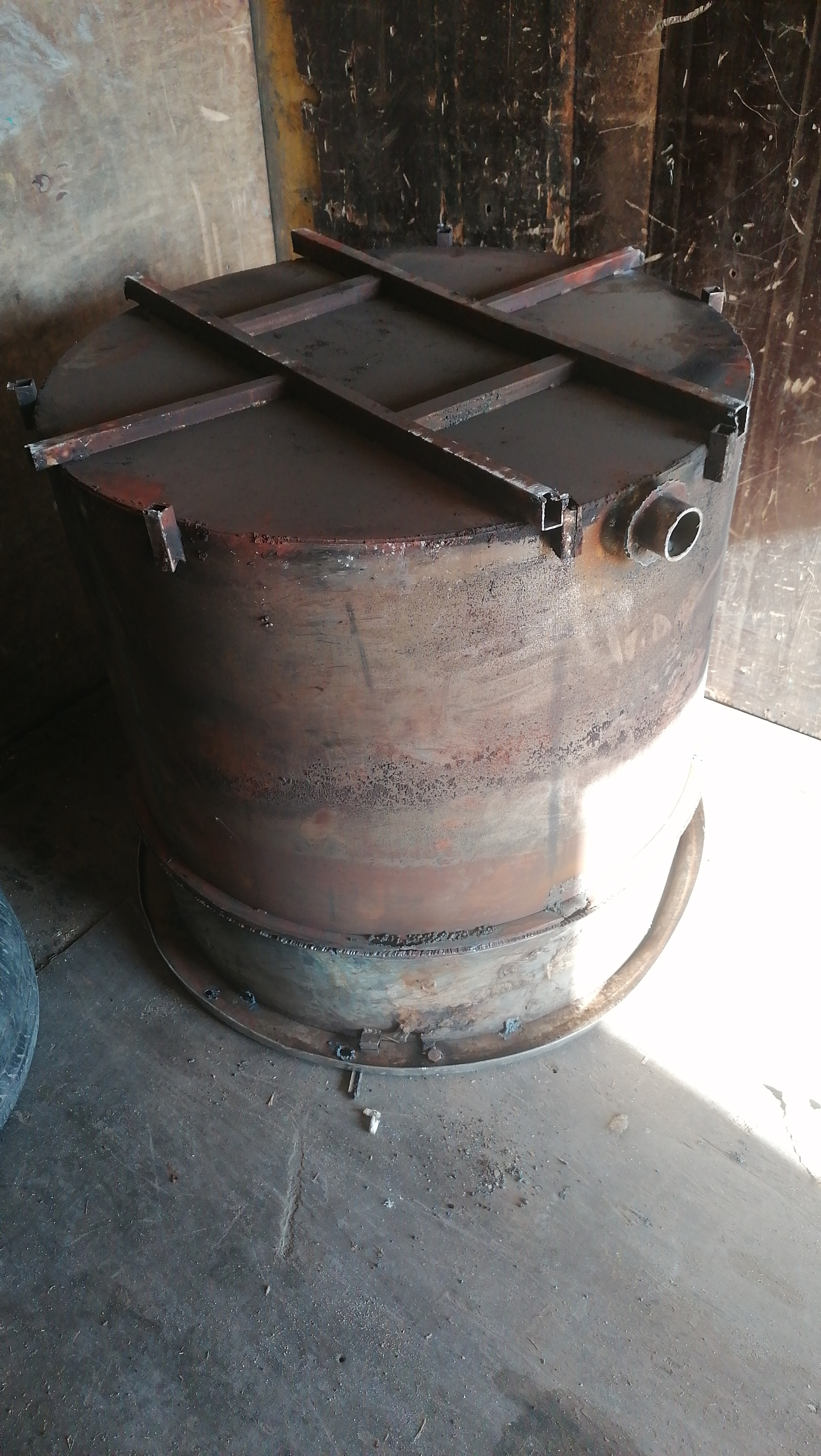

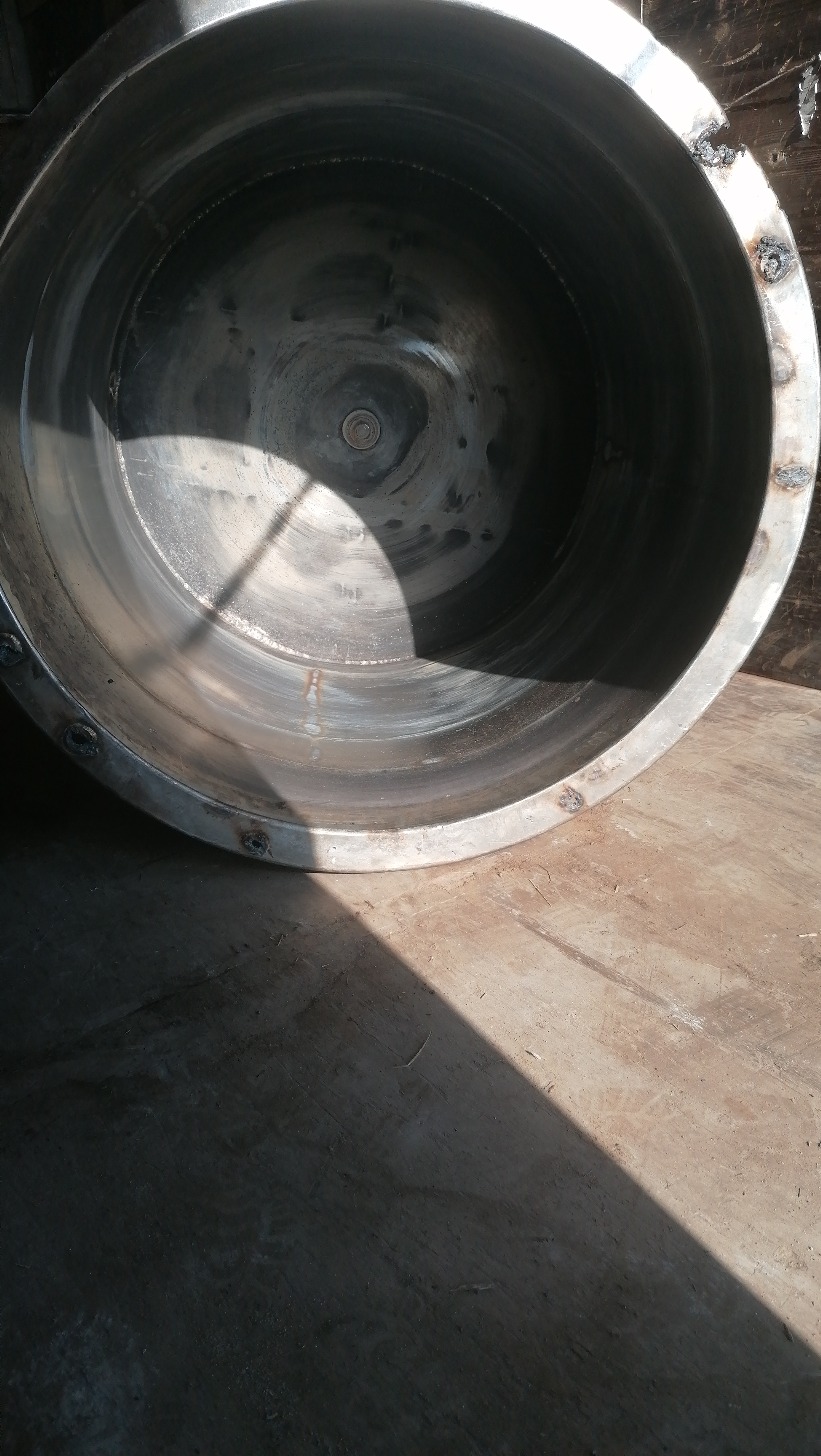

    Трапилась сьогодні ось така ємність з нержавійки на 400 літрів. d=80 h=80. Товщина стінки 2,5 мм. В задумках зробити собі автоклав.
    Є хто сам влачноруч робив? Буду вдячний за поради спеціалістів:beer:

  11. gvv2309
    3.448
    Київ

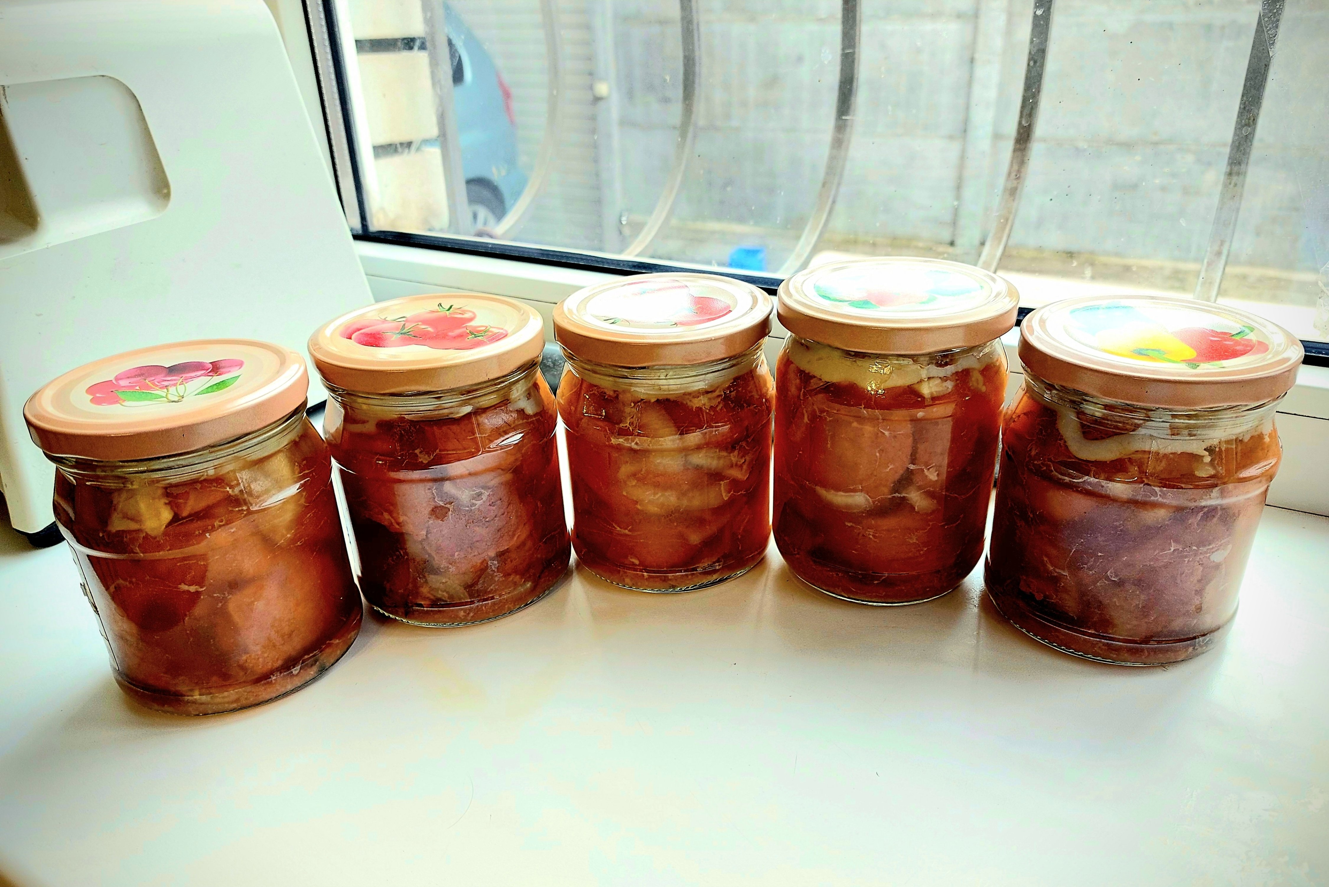

    Открыл сегодня банку.
    Все норм.
    То что консерва приобрела темный цвет,то наверно так и надо,она же готовится и рыба отдает свои соки.
    Режим был такой
    120 градусов в течении 30 минут.
    В следующий раз сделаю 20 минут.

  12. gvv2309
    3.448
    Київ
    Я власноруч робив,тільки не все.
    у вас дуже великий об'єм.
    Для прикладу;
    У мене нагрівач 2 квт и 10 літрів води доходить до 120 градусів за40-50 хв.
    Ваш варіант такий.
    Щоб 400 літрів розігріти тєном 2 квт до температурі 100 градусів потрібно 20 годин.
    А нам потрібно 120 градусів.
    це ще більше .
    Ви ж не збираєтесь сидіти біля автоклаву цілу добу.
    Краще пошукайте щось меньше.
    tacha79 та ejnalej подобається це.
  13. ejnalej
    ejnalej Oberstleutnant Клуб взаимопомощи
    3.488
    Бурштинштадт
    Дійсно завелика, цілого кабана туди можна впихнути, то вже промислові масштаби будуть.
    Треба буде полазити по інтернету, глянути що толкове з неї можна буде зробити.

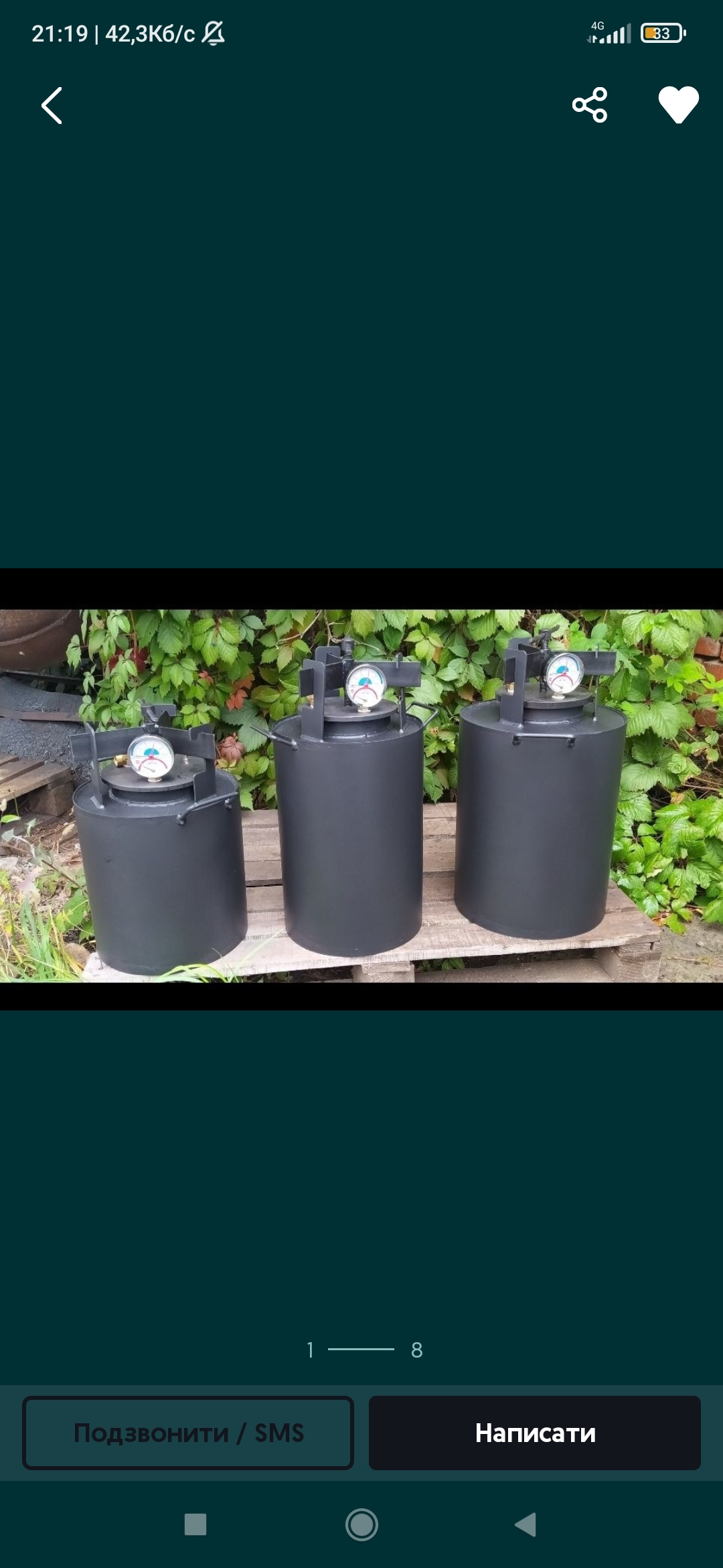

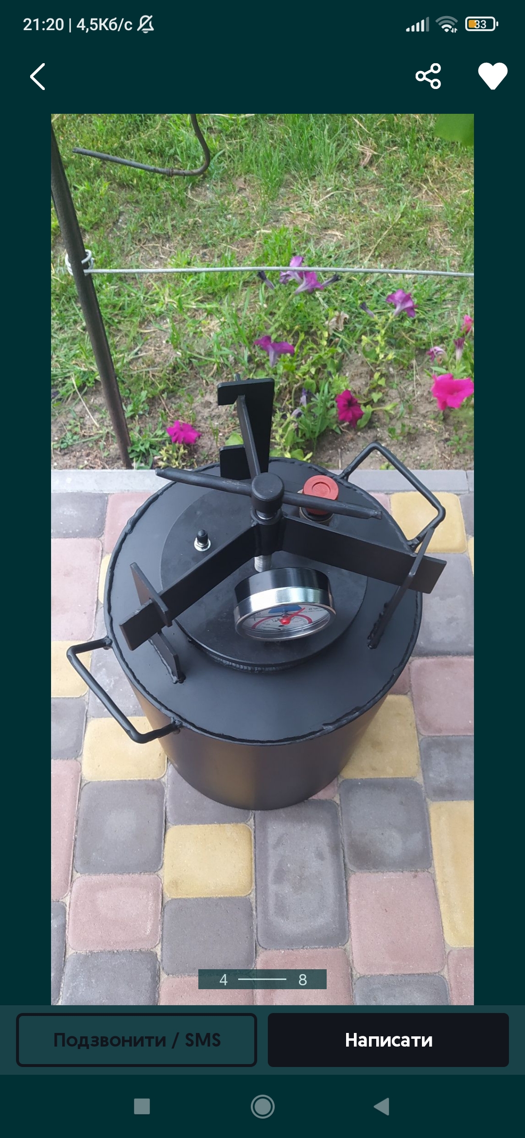

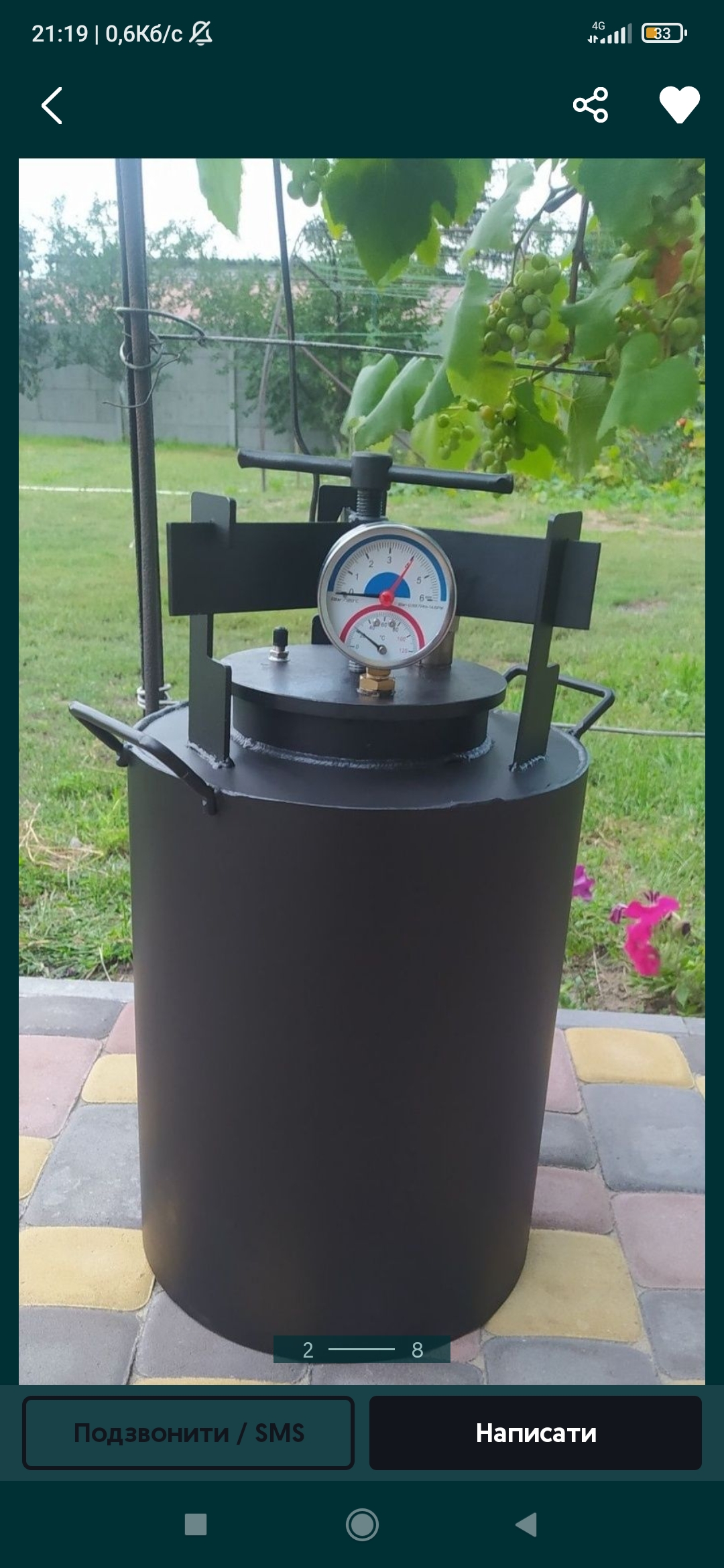

    Вітаю шановне панство, зрозумів що тушонка в каструлі за 6 годин то не моє, вирішив придбати автоклав, по ціні підходить такий варіант, можливо є якісь недоліки в такому виконані? Чи глянути щось інше до 2500 грн?
    Дякую

  18. gvv2309
    3.448
    Київ
    Все они одинаковые.
    Это харьковский автоклав.
    У меня такой.
    Главное определитесь какой вам надо, Электрический или газовый.
    Второй сапект - обязательно надо термометр.
    У вас термометр есть и это хорошо.
    Электрический доходит до 120 градусов от 40до 60 минут.
    Потом стерилизация 40 минут.
    Газовый примерно столько же.
    Но кочегарить несколько часов плиту мне не нравится.
    Так что решать вам.
    Kalinov56 подобається це.
  19. Kalinov56
    Kalinov56 Oberfeldwebel
    334
    В мене індукційна електроплита, тому ставити на скло таку вагу не ризикну, тому буду або готувати на малій батьківщині на газу, або вдома на портативній електроплиті.
    Як ваш працює? Є якісь недоліки?
  20. proview
    proview Stabsfeldwebel
    616
    однозначно треба дивитись чи під газ або електрика
    також скільки банок заходить в автоклав більше 20ти яб не брав не камільфо особливо для газового
    незручно вага автоклава + банки + вода також підберіть собі насос шланг треба довший доб зручно було накачувати коли він на плиті
    Лорд Грегори, Svoyak та Kalinov56 подобається це.
  21. gvv2309
    3.448
    Київ
    Есть один момент.
    Надо смотреть на дно автоклава.
    Для электроплиты и индукционной плиты дно должно быть плоским.
    У газового автоклава дно выпуклое и по краям имеет обечайку около 50 мм.
    Она не позволяет готовить на электроплите.
    Проверяйте.
    На счет недостатков,то я бы сказал что их нет.
    Оди недостаток -стекло у манометра пластиковое если автоклав накрыть одеялом и не оставить открытый манометр .
    Стекло поплавится.
    Хотелось бы стекло, на манометре.
    Останнє редагування: 10 жов 2022
    apnea та Kalinov56 подобається це.
  22. Svoyak
    45
    Кам’янське
    Автоклави цього виробника, з вбудованими тенами для нагріву, можна використовувати для нагріву відкритим вогнем. Придбайте корпус з тенами без автоматики і грійте газом. Пізніше докупите автоматику для електро, якщо, звісно, вона буде потрібна.
    apnea подобається це.
