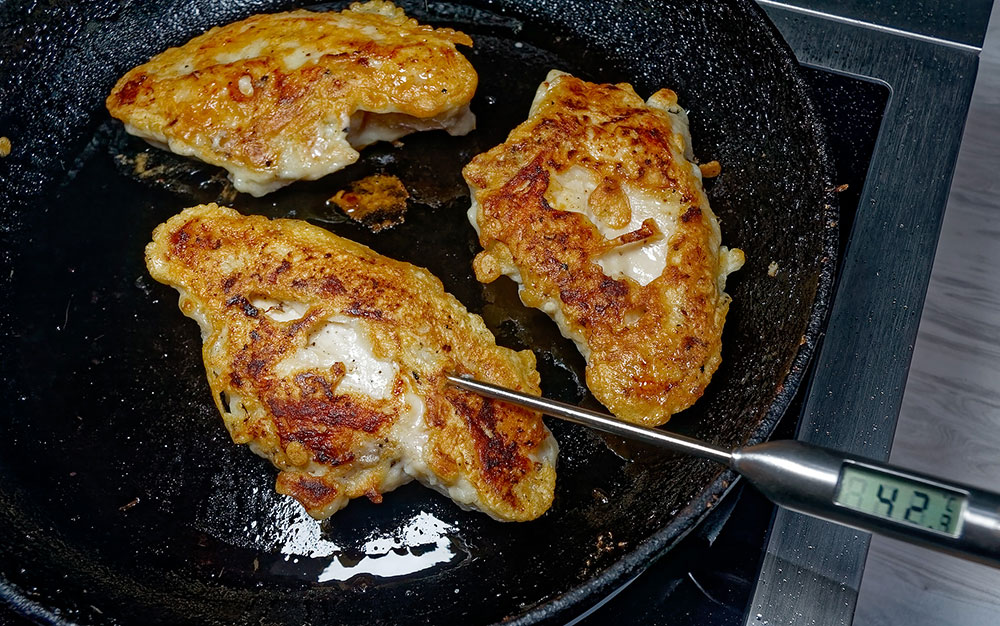

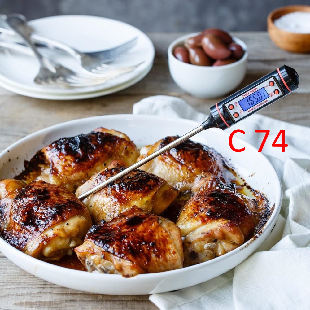

    Вот пример.
    Термометр вставлен в кусок мяса,который еще в духовке ,если температура достигла таких показаний ,значит мясо готово.
    А вы думали в мясе больше чем 100 градусов?
    Как видите нет!
    Смотрите многие термометры показывают в Фаренгейтах,я перевел в Цельсий.
