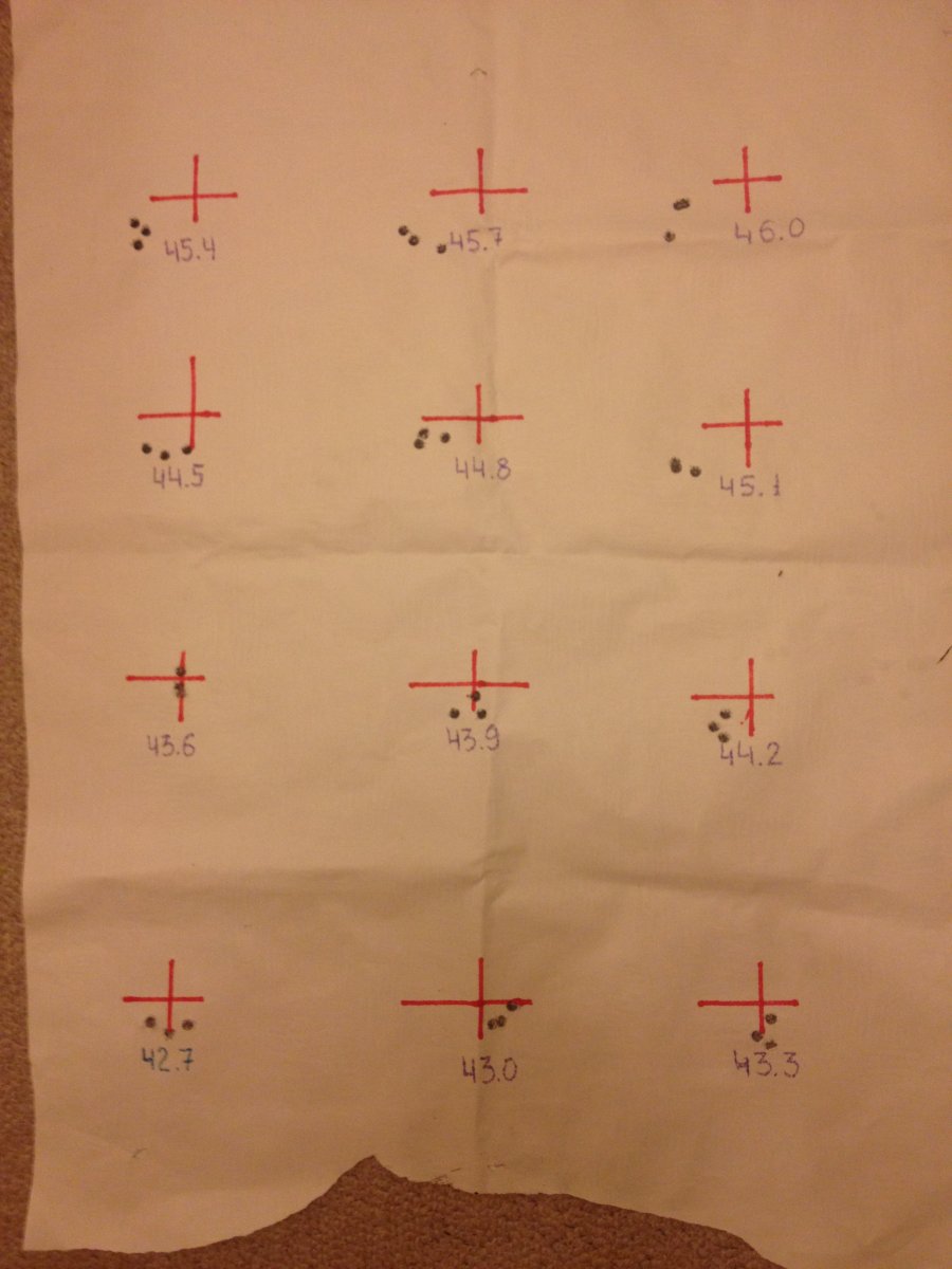

    Интересует тоже под 10 твист 20" ствол, навеска для 168 а макса и сиера ТМК 168 на 140 вихте ? Кто что скажет.
  18. Александр_13
    Александр_13 Stabsfeldwebel
    2.057
    2650 fps

    По Lovex 073.6 і VV140 трьом не показово, але для старту. На VV140 наважка не швидка (не гаряча), для полювання. На Ганзі на 20" стволах А-мах 168 з наважкою близько 46 грейн запускають (кучна полка).
    Камча подобається це.
  20. Александр_13
    2.057
    Подтверждаю.
    Lovex D073.6 у меня кучные полки 43.5 и 46 гран.
    Сыпал до 46.3 грана, признаков передоза не увидел.
    MEZZ@ та Камча подобається це.

    да для точности 46,3 тоже пробывал. но для охоты думаю 43,6 попробывать.

  22. Александр_13
    2.057
    Вот Lovex D073.6 с булькой 168 гран
    Andrew Scott, Gogi 514, Петр Сидоров та 2 іншим подобається це.
