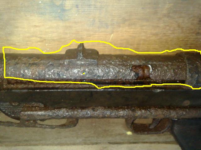

    Камерады, подвернулся мне тот такой ПаПаШа.
    С чего начать? В какой последовательности? Кислотить его или нет?
    Посмотрел раздел - нашел тему по реставрации ППШ где все восхищались преображением из трупика видимо во что-то хорошее, но у меня там почему-то не отображаются фото :(
    Заранее благодарен за Ваши советы!

    Ваш мне кажеться мертвый.... Судя по фото кожуха, гидролиз или кислота убьют его в смерть, вода и керосин и на полку. Возьни больше, чем выхода. ИМХО

    Вы его прокислотите или электролиз.Что останется.Будет видно.Была тема года два назад в худшем виде отреставрировали новое дерево и на полку.Я бы попробовал.

    Сохран конечно грустный, но если терпелка и хотелка большие - чистить (кислоты или электролиз), разбирать и восстанавливать хоть шпатлевкой, хоть пайкой хоть... способов описано более чем достаточно

    Киснет в слабой лимонке - металл живой, как отчухаю выставлю фото.
    Чулку конечно капец, буду выдумывать что-то.
    С ув., Слай!

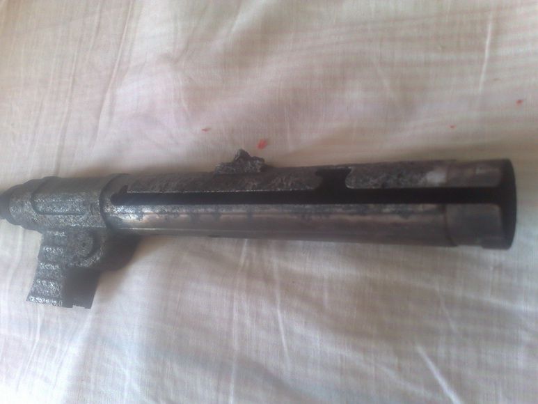

    2.063
    Отчухал карсчеткой - теперь блестит, живой курилка))
    Дам фото после выхов, но пока верхняя часть не открывается, ВДхой залил.

    вд-40 ничего не даст с такой степенью загрязнения,поверьте проверено,две банки ушло на более щадящие от ржи механизмы и полный нуль!!! ложите в гидролиз на сутки,двое,потом метщетка и помывка тщательно с мылом,потом сутки в лимонку и так несколько раз.результат удивит.скинул фото своего углерода до и через неделю после гидролиза и лимонки.
