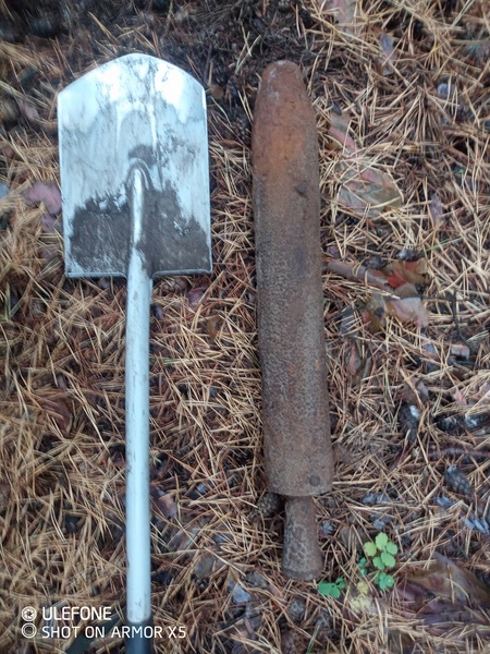

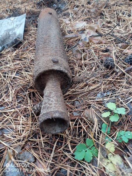

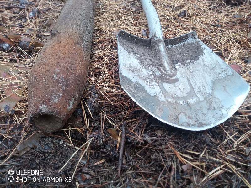

    Здравствуйте,помогите пожалуйста определить ВОП и подскажите может ли быть опасен?Головная часть тяжелее чем хвостовая.Диаметр на вид-7 см(не было чем замерить).Длина-около 60 см.

    82-мм РС М-8. Взрывателя нет, а что там внутри корпуса вам на месте виднее. Пустой он или нет.

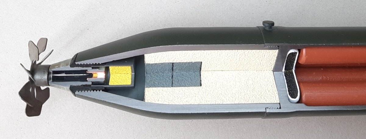

    Спасибо.Я так понял там есть дополнительный взрыватель,скорее всего головная часть снаряженная и думаю его не стоит трогать.

    "дополнительный взрыватель" и где ж он там по вашему?
    он там в принципе 1, на вашем его нет, переходник под него максимум там есть. Но по фото не понятно, то уже как то сами там. И на счет трогать или нет - то же сами решайте

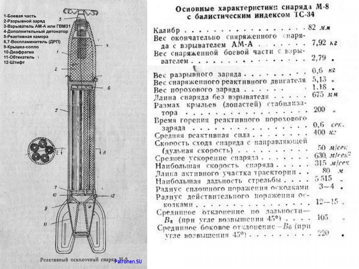

    На картинке выше под номером 4 обозначен как дополнительный детонатор.Или я ошибся?Место под взрыватель либо сильно забито песком либо взрыватель надломлен.Ковырять не стал,просто прикопал.

    ...невЫгоревший двигатель тоже содержит тротил...

    детонатор не есть взрыватель. Это лишь дополнительный заряд другой марки ВВ для капсуля-детонатора, чтобы с детонировал основной заряд, в данном случае тротил
    вообще вроде как порох типа пироксилин, типа как в граде сейчас - тоже относится к ВВ но не тротил... (в живую не видел)

    потох там "ПТП" :
    пироксилино-тротиловый порох (ПТП)
    содержит 76,5 % пироксилина, 23 % тротила и 0,5 % централита...

    Этот детонатор - тетриловая шашка в бумажном корпусе. Извлекается очень просто.
    Но не в ней дело, а в том, что голова забита ВВ под завязку. Только откручивать от трубы и чистить.
