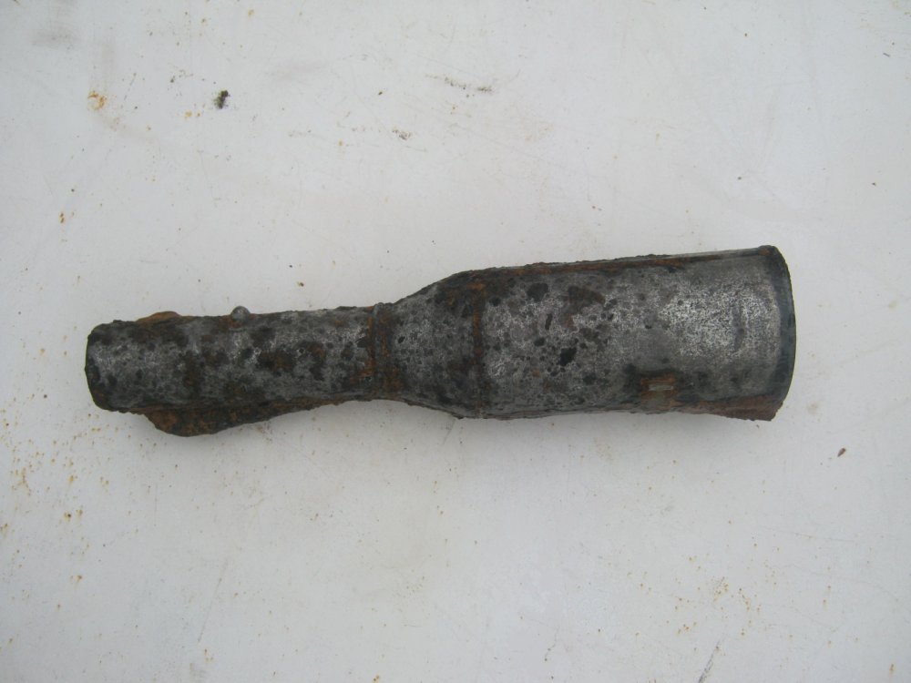

    Доброго вечора. Шановні знавці та любителі реставраціі! Підкажіть будь-ласка, хто і що з даним Рудіком би робив. А то нема бажання загубити, хоч і не така цінна річ, частинку історіі. А то два вже пішло в метал. Буду радий почути слушні поради. З повагою до всіх хто дасть відповіді.

    При умові, що вона вже ММГ, кидайте в лимонку, потім карщіткою до блиску, потім в содовий розчин і витерти насухо. Далі я б розрізав її дреммелем навпіл, або на три частини, щоб ідеально вичистити зсередини перед шпаклюванням, бо інакше через деякий час через фарбу повилазить іржа. Вичистивши, спаяв би назад припоєм. Робив так не раз, хоча саме з такою ще справи не мав, тому в деталях не скажу. А далі все стандартно, шпаклювання, покраска і т.д. Якщо виникнуть якісь конкретні питання, задавайте. З повагою.

    Якщо іі розрізати на три частини то ій буде кінець, там товщина бляшки корпуса напевне один мм. Такий варіант з нею не пройде., тим більше що корпус паяний а не цільний. А якщо не секрет, що Ви розрізали на 3 частини.

    Снять окислы вулканитом, ржу прибить преобразователем, паять-лудить, потом шлифовать до результата. В лимонку - это же не ф-ка, имейте совесть. Что за покраска, и через какую краску должна лезть ржа я не понял. Шпаклевка не нужна.

    Неизвестно в какой период предмет попал в землю , с первой мировой , с гражданской или второй мировой , соответственно и степень ржавления может быть разная , уксус или лимонка под присмотром , скорее всего будет сито , разбирать при такой толщине не стоит , после кислоты хорошо промыть в соде или щёлочи , предварительно изучить схему , некоторые детали можно снять для обработки , по состоянию металла паять или шпаклевать .

    Действительно, на счот покраски я затупил, никакой краски на такой гранате не бьіло. Все же чистил бьі я лимонкой, слабьім раствором и под постоянньім контролем. Пробовал бьі разобрать, чтобьі почистить изнутри.

    Коли реставрував німецьку димовуху-яйце, розрізав її на три частини, вище і нижче завальцовки, щоб вичистити низ від димової суміші, яка сильно в"їлась в метал, а верх, де 3 отвори, щоб вичистити від іржі. Там товщина металу теж була як фольга. Але нічого - спаяв.

    Лимонка может натворить бед, особо в местах где не видно. Вообще не советую кислоты для работы по жести. Да и вообще чем старше вещь, тем используются более щадящие и иногда трудоемкие методы, вплоть до шаберов под увеличением.
    Преобразователь ржи остановит процесс ржавления, я купил какую-то бутылку, там с цинком, и результат хорош и паять легче, но флюс все равно нужен.
    Разбирать в данном случае необходимости не вижу.
    Покраска действительно не нужна, нужного можно добиться лужением. Каверны запаять, и после шлифовки будет правильный вид.
    Посоветую связаться с камрадом Stirlitz. , спросить нюансы, у него хорошо получается с ними.
    Я ее не делал еще, в планах.
    За одну такую-же напишу пошаговую инструкцию и положу в коробку со всеми реактивами и расходниками для реставрации. Доставка за мой счет:D

    в 30-е бывало и красили и наносили маркировку
