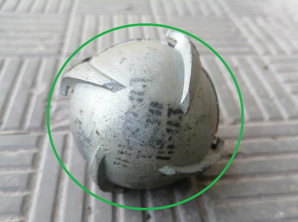

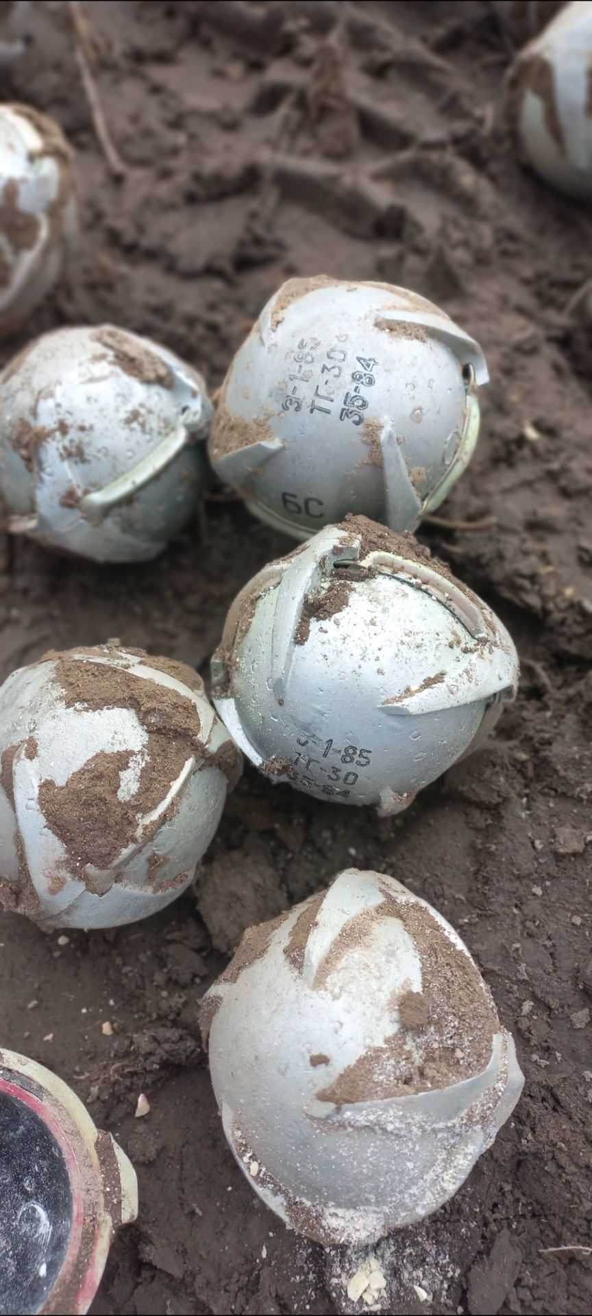

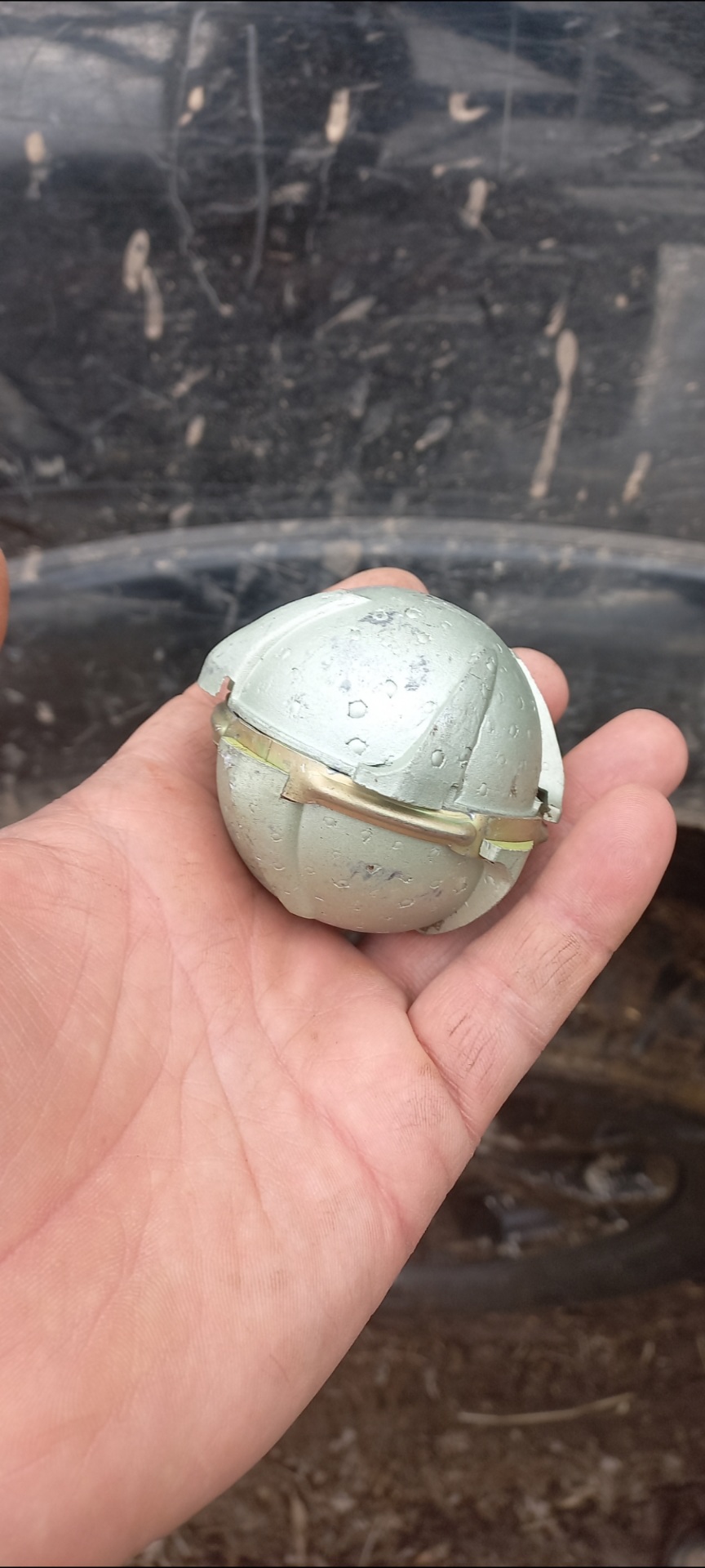

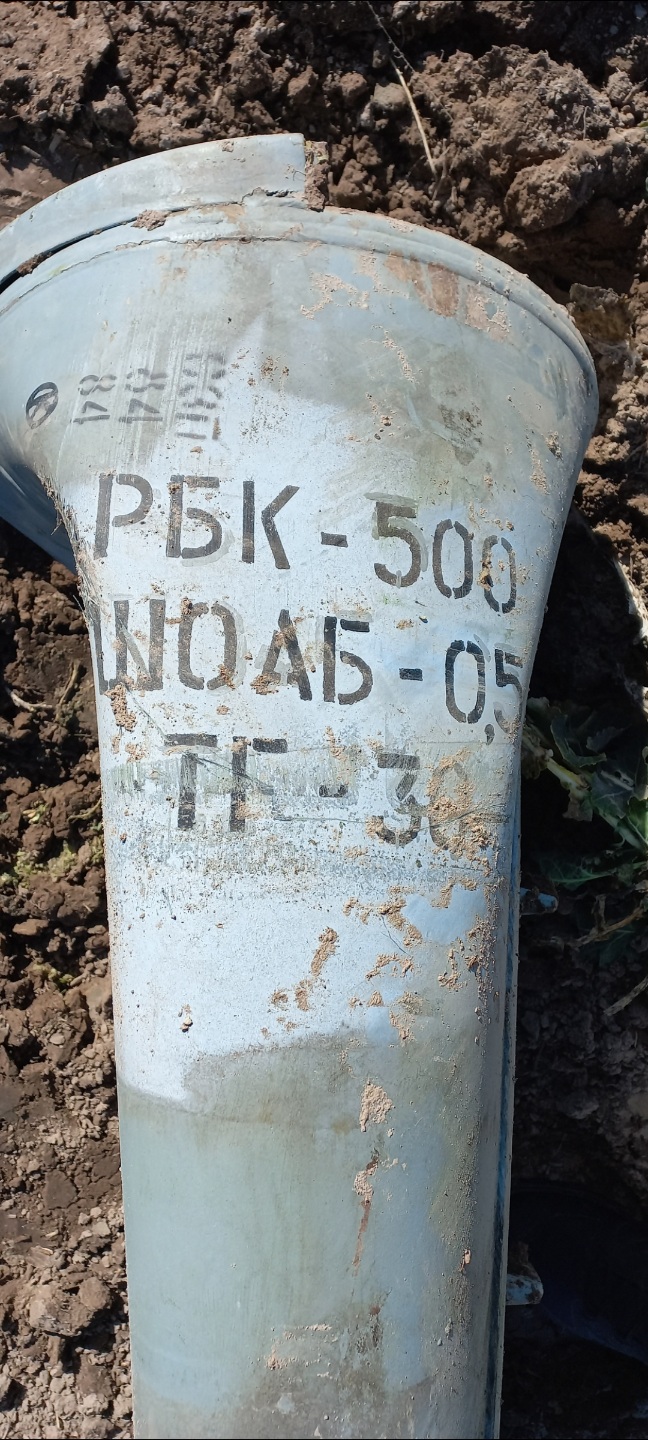

    Доброго дня.
    З назви теми зрозуміло про що піде мова.

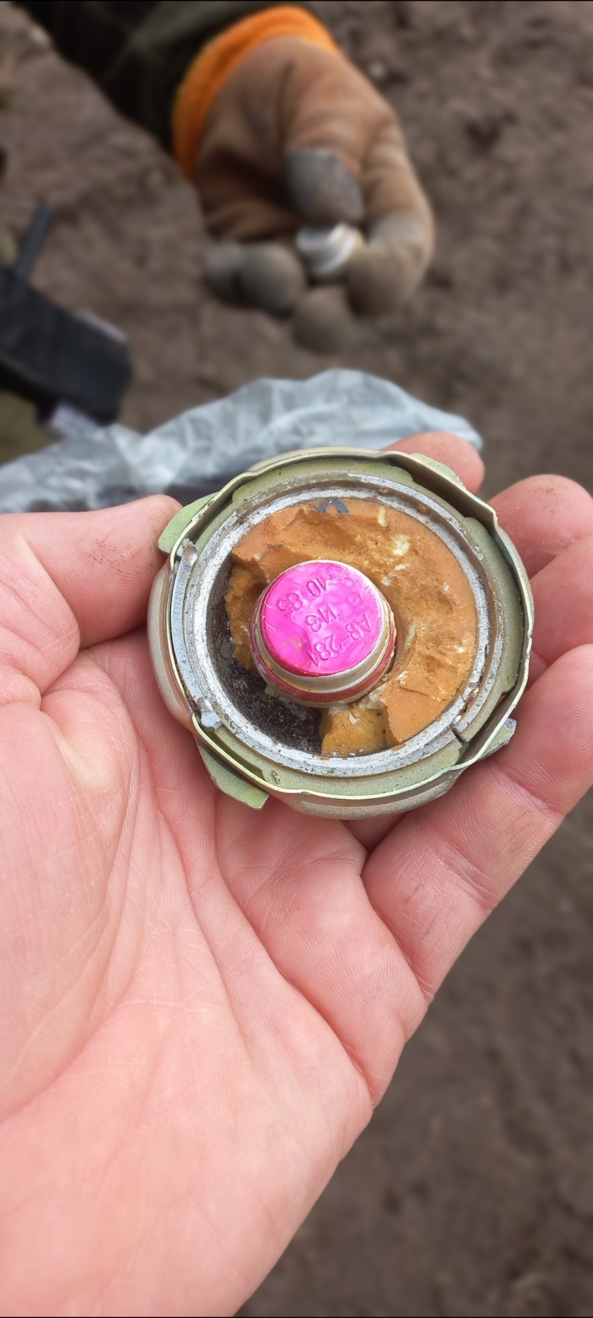

    Хотілось би почитати інформацію по підривнику АВ-281. Після розкриття касети достатньо великий відсоток неспрацювань ШОАБ. Тому цікавить наскільки вони є небезпечні якщо не розірвались? Яка будова підривника АВ-281? Принцип дії? Які можуть бути причини неспрацювання?
    в мережі інформації не знайшов.

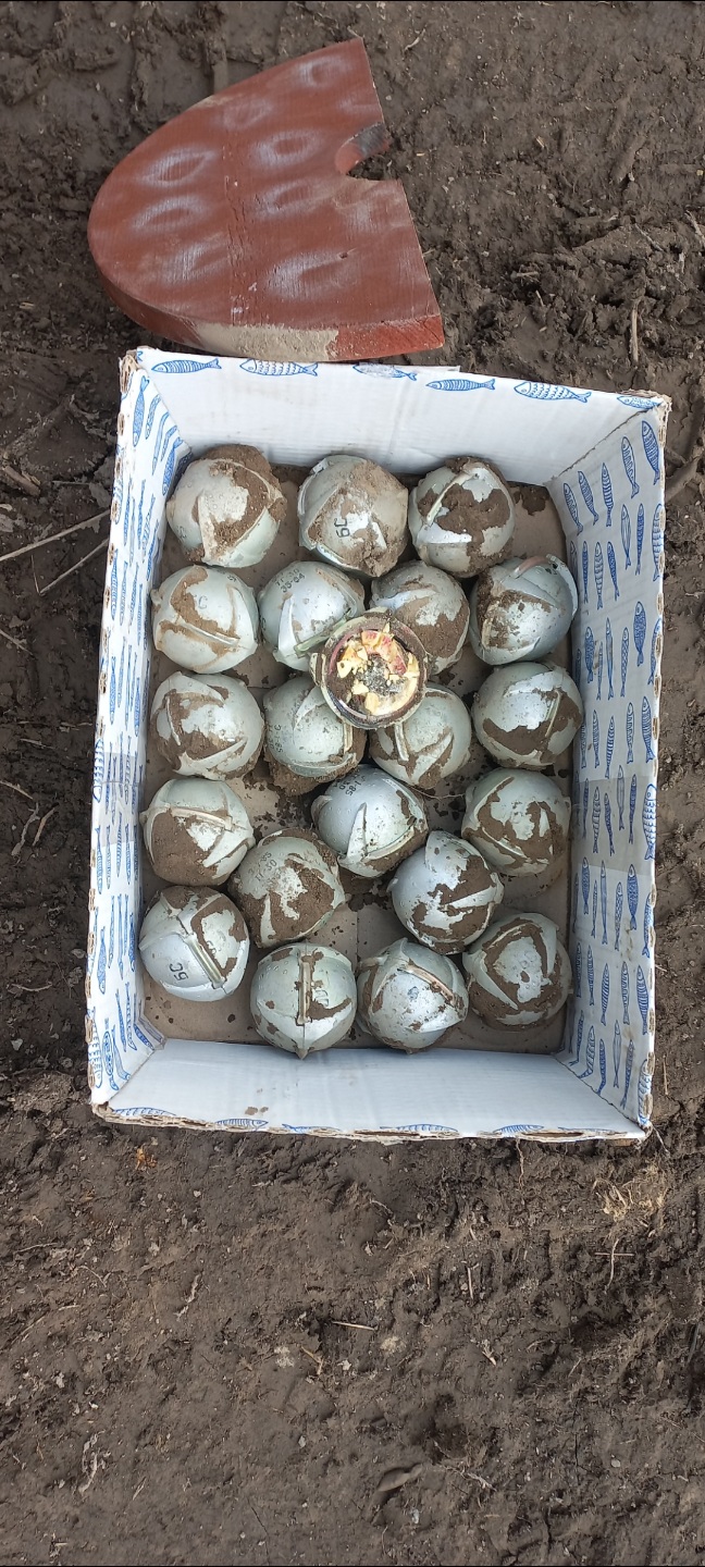

    Суть питання в тому, що цієї "каки" позалазило в землю багато, там де ходять люди. От і хочу знати наскільки це небезпечно.

    Всі ВНП які є на фото були знешкоджені людьми з відповідною кваліфікацією!

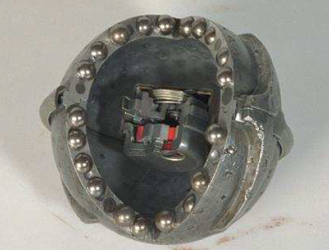

    Шановний, головне - не лізте то тих блядських ШОАБів на протязі 120-180 хвилин після скиду, можете нарватися на самознищення (номінальні 120 хвилин, але іноді бувало що до трьох годин по скиданню бахкали).
    Підривач АВ-281 - як і багато інших - приблизна копія американського M218-M219/M219E1:
    https://cat-uxo.com/explosive-hazards/fuzes/m218-m219-fuze
    Особисто від себе можу сказати, що ззовні немає жодного варіанту визначити чи зведений підривач, чи ні, і тому я б їх знищував підривом на місці.
    50 грам пластиду/75мм шашки вистачає з запасом.
    Можете також спробувати (якщо маєте імпортний ДШ) дати 1-2 витки ДШ навколо ШОАБа, є варіант його розкрити, викинувши АВ-281 назовні (але його потім доведеться шукати)
    Треба рівненько накласти по обжимному кільцю, тоді є високий шанс його розкрити, не підірвавши. Старі люди клали зверху якесь відро, щоб не шукати підривач далеко.
    Якщо знайдете цілу нерозкриту РБК - тоді можете дезактивовувати кліщами й лещатами, як годиться, всередині вони невзведені.

    З приводу механізму самоліквідації в АВ-281, ніде не знайшов інформації. Та і на скільки я розібрався в його конструкції, він є ударно-інерційний, тобто взводиться в польоті за рахунок розкручування і підривається потім від удару, внаслідок якого відбувається накол капсуля ну і відповідно підрив боєприпасу.
    Spectator в своєму відео теж про це розказує, що для спрацювання ШОАБ має "правильно" впасти на землю. Я думаю за рахунок того, що не всі вони падуть "правильно", такий суттєвий відсоток неспрацювань. Але, скоріш за все, всі вони після приземлення, знаходяться в зведеному стані, і тому не люблять різких рухів.
    !!! Все вище написане, є лише моїм припущенням, тому стверджувати в правдивості даних слів не буду !!!

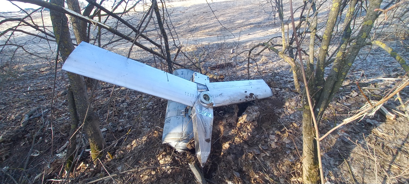

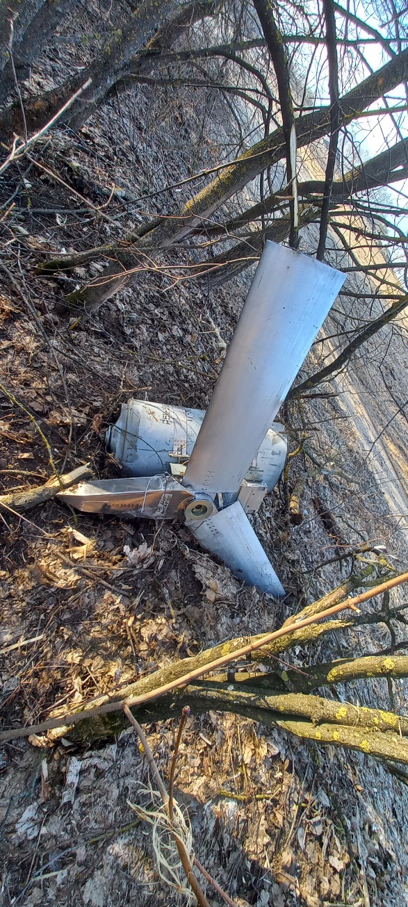

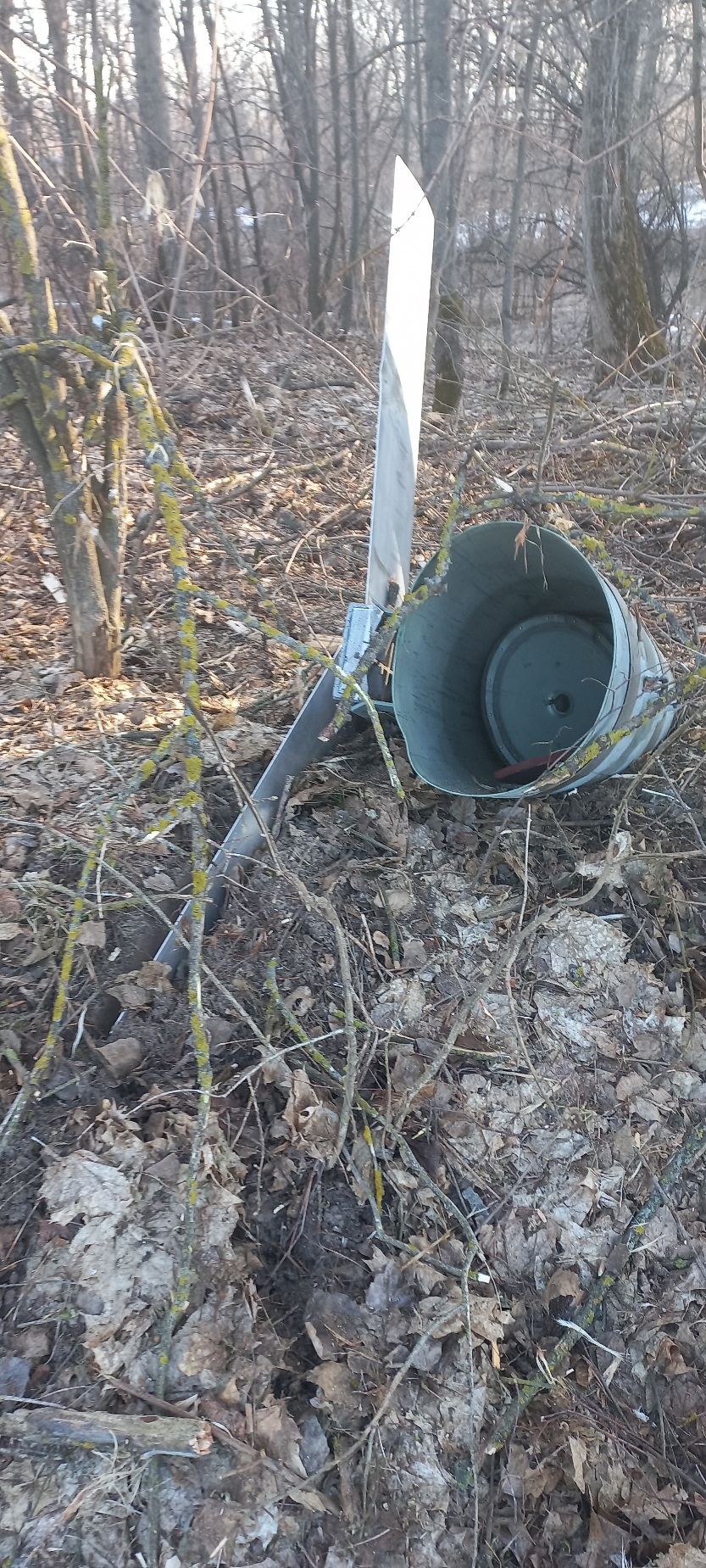

    Доповню тему, може кому буде цікаво побачити якими крилами, оснащується РБК.
    AK-725, ermac, Unnamed Player та 8 іншим подобається це.
