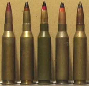

    Интуиция подсказывает, что речь идет о пристрелочно-зажигательной пуле ПЗ - у нее есть трассер плюс разрывной заряд. Но описание противоречивое - у ПЗ тоже есть колпачок, только иного размера и иначе выглядит, и трассер должен гореть, разве что он трудновоспламеняем в бытовых условиях.
    Окраска - красный нос. На фото - крайняя слева.

    Я так и думал сначала
    Трасс. состав с трассеров мы поджигали - загорается легко от спички, а это воще не горело. А внутряк белый поджеч не смогли
    Носик судя по остаткам красски был как вы и показали

    Да, серебристый порошок в носовой части - зажигательный (термитный) состав. Он очень трудно воспламеняется. Если на кончике ножа внести, скажем, в пламя кухонной газовой горелки - не сразу загориться, потом пыхнет белой вспышкой, как магниевая фотовспышка. Разбрызгивает раскаленные частички, но опасность невысока т.к. это не ВВ а термитный состав.
    Находил на полигоне пули - нос подмят и цветов побежалости - как любое железо после прокаливания, но целый, оболочка не разорвана.
    Так что топить их смысла нет, они не ВОПы.
