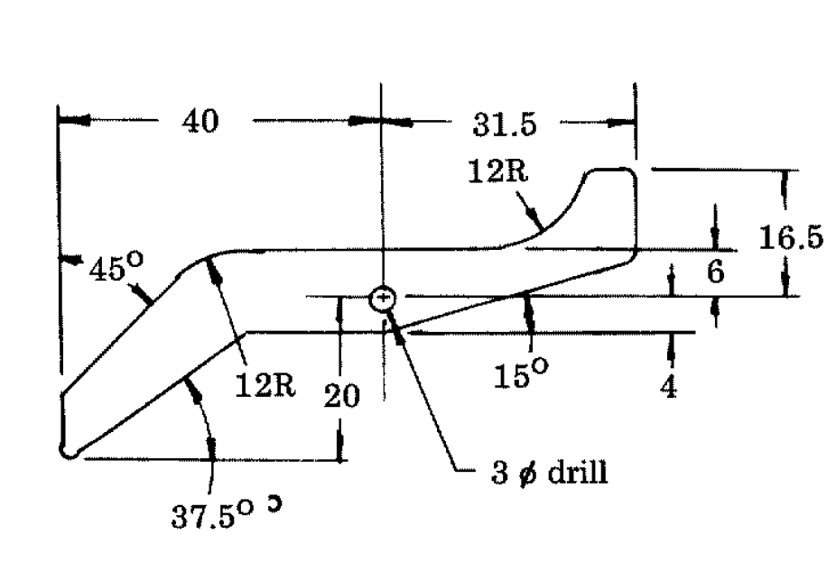

    Друзья подскажите размеры разобщителя ппш

    Нашел всем известный чертеж, но есть сомнения достоверности размеров. И не ясна толщина детали, а также обратная сторона идентична или есть какие-нибудь фаски.

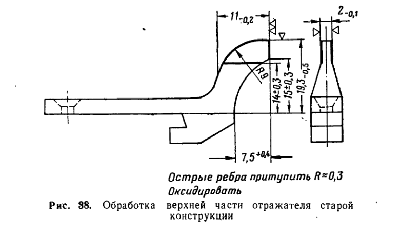

    А чертеж отражателя есть у кого то?Заранее благодарен.

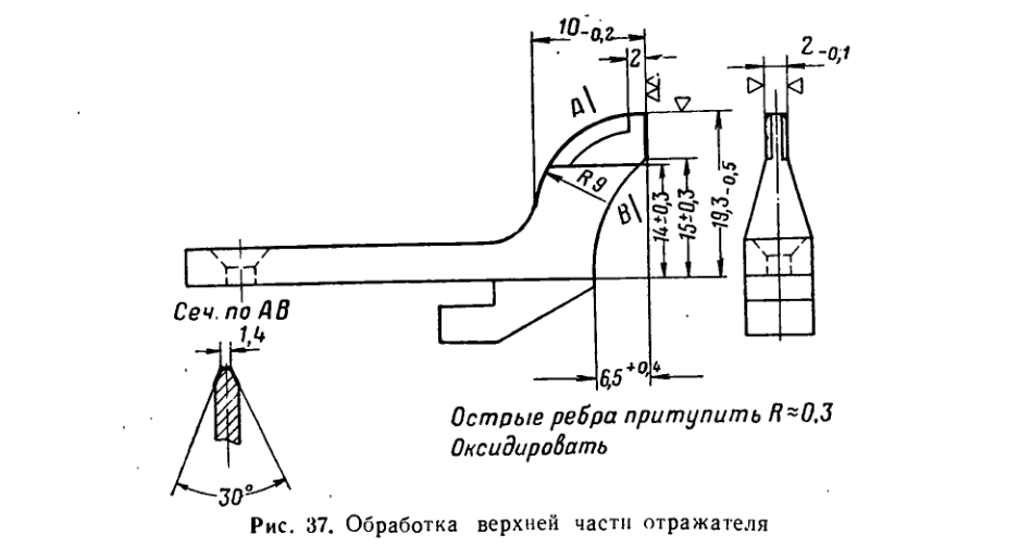

    94
    282
    Вот , кое что из Руководства по ремонту (издание 1956 года)
