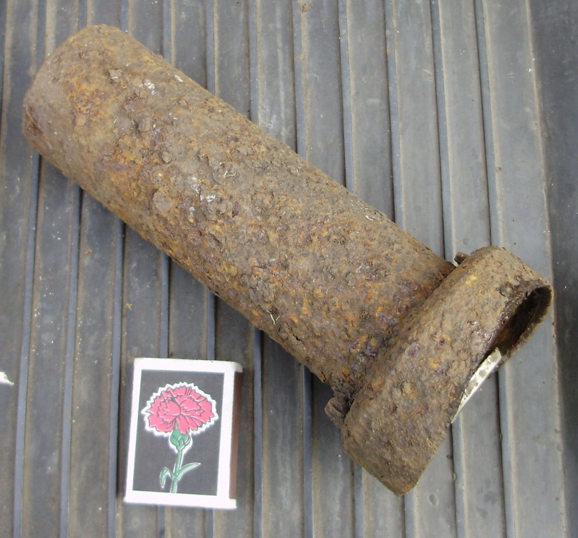

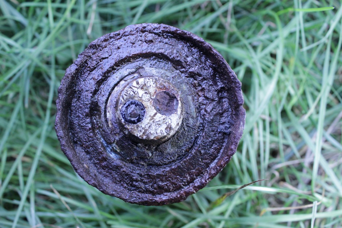

    Доброго времени суток!
    Помогите разобратся в етих кусках прошлого,здесь всякое разное 20170924_182103.jpg 20170924_182039.jpg 20170924_182110.jpg 20170924_182053.jpg 20170924_182113.jpg IMG_7238.JPG IMG_7237.JPG J5-2f-K-rZA.jpg

    1-е похоже на сопло от небельверфера,но ето догадки

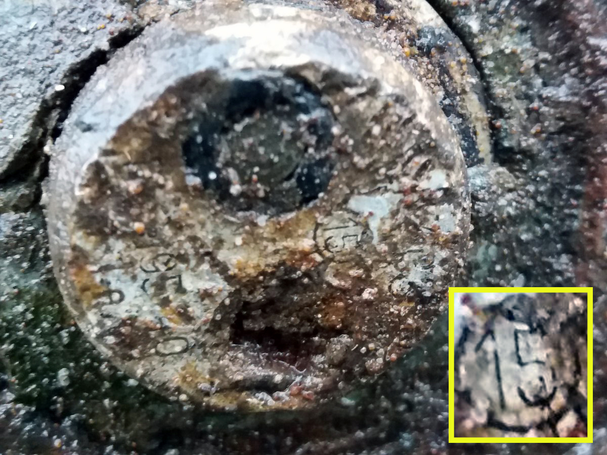

    Приветствую. Вторая алюмин. деталь - кусок головного взрывателя , похоже, с немецкого снаряда. На последнем фото бронебой , РККА , стреляный , 45 мм - опасен.

    да,наверное бронебой,раньше только осколочные попадались,не с чем сравнить по длине...

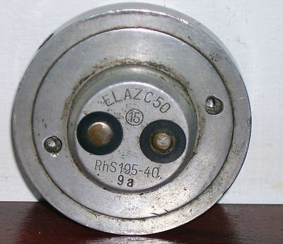

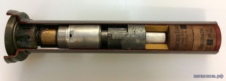

    1,2,3,4,5- взрыватель авиабомбы EL. AZ 15 вместе с запальным стаканом

    вау,спасибо ,очень неожыданно.он безопасен в таком состоянии?
  7. A10A
    A10A General-leutnant
    23.933
    Київ, Україна
    не "EL. AZ 15", а скорее " El.A.Z. С50"
    он свое отрабОтал - не опасен....

    Ошибаетесь
  9. A10A
    23.933
    Київ, Україна
    может и так, но на фото ведь - ОН ?
    "El.A.Z. C.50 тип 15"
    Останнє редагування: 26 вер 2017
  10. semtex
    semtex Obergefreiter
    97
    планета Железяка
    "El.A.Z. C50"- условность, присущая ранним типам взрывателей 5, 9, 15, 28.
    Он, 15й.
    UPD: не пояснил. C50- калибр бомб, для которых предназначен взрыватель. Поэтому это и является "условностью".

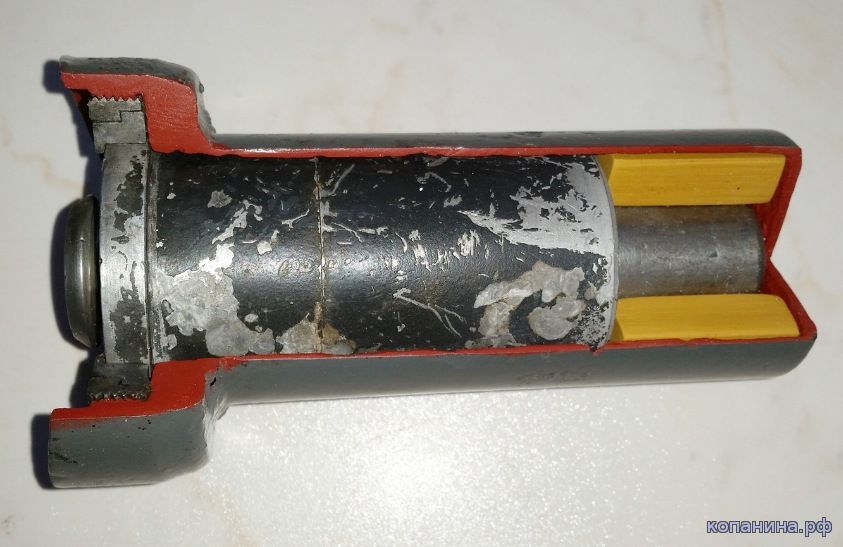

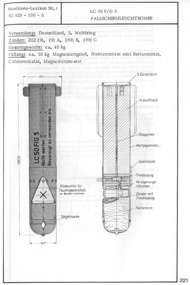

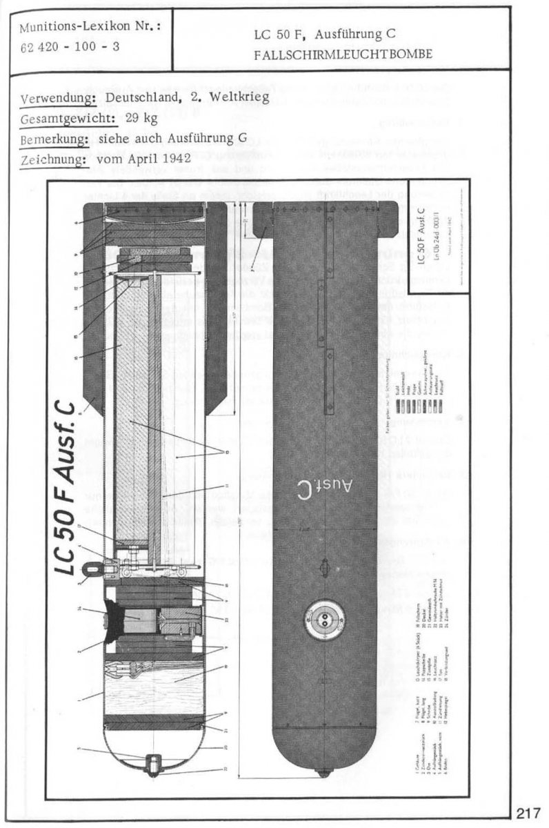

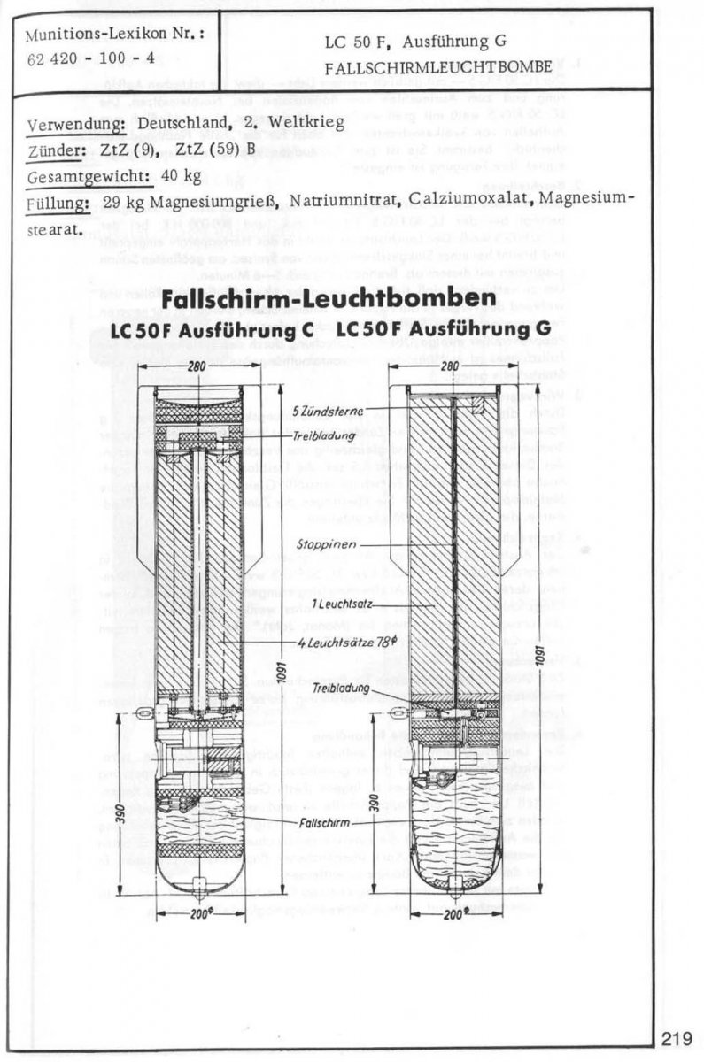

    на первых фото видится шахта от ганс контейнера LC 50

    а El. AZC 50 15 применялся в данных типах авиа боеприпасов SC-50, SC-250, und SC-500 , SD-50, ZC-50, ZC-250

    кажется контейнер стандартен у всех,если говорить о форме,разница может быть в длине

    вот

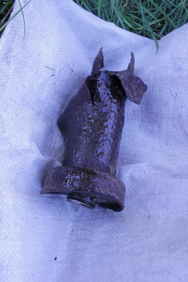

    нет в крепление ельзы

    почистите свой и ельзу и все станет на свои места точно чтоб смуту не наводить и фото по лучше там опасного не осталось !

    помою,но ето уже через неделю,смущали спресованые остатки белого цвета...

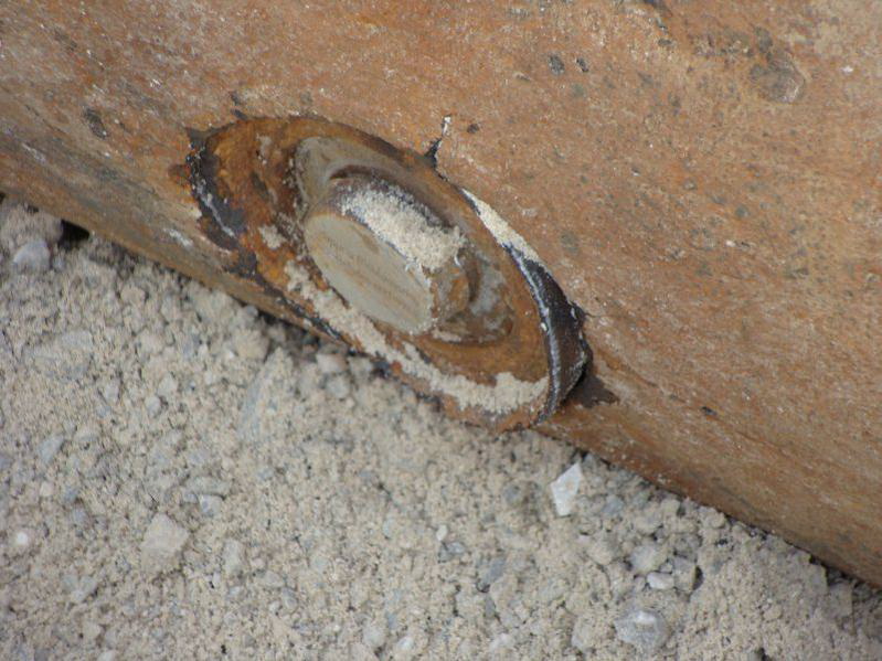

  21. василевич
    василевич Oberfeldwebel
    470
    украина
    да нет уже не опасны а белое это ельза разрушается остатки корпуса алюминий + цинк и тд они очень гниют особенно 50 .....

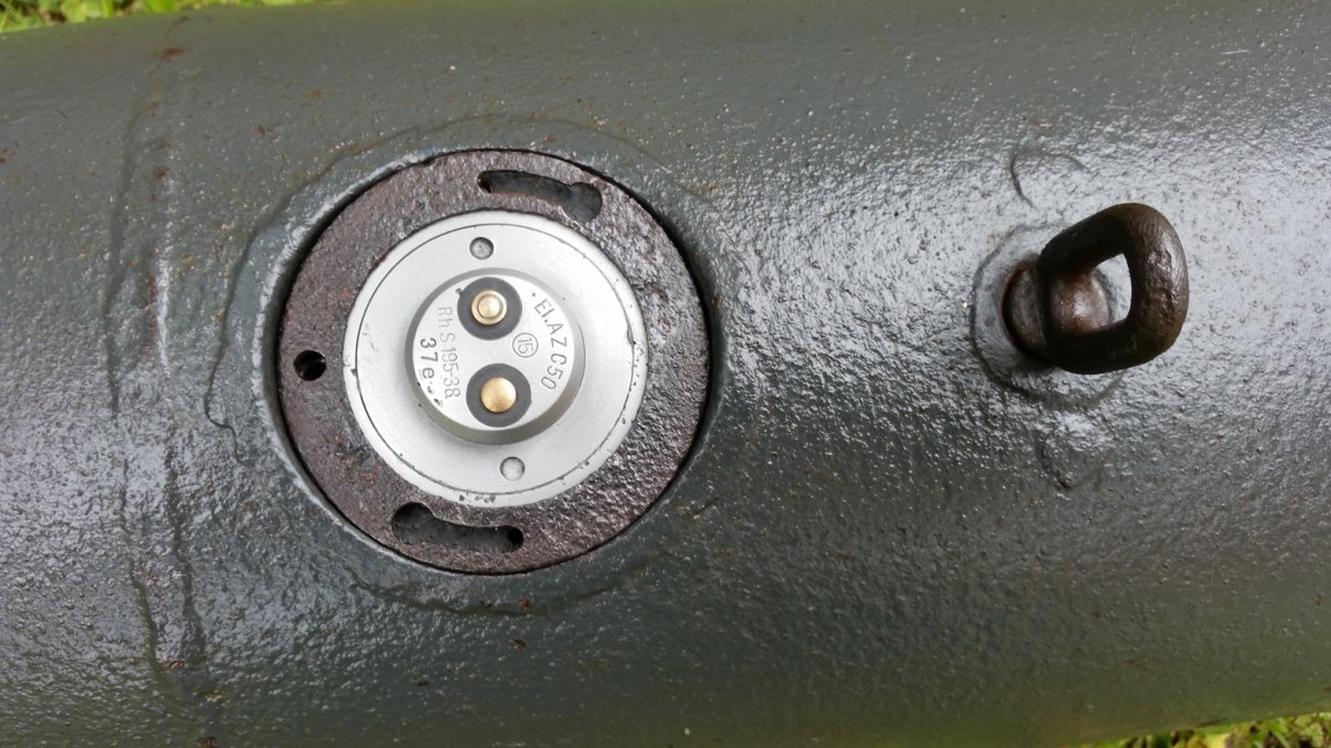

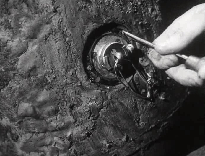

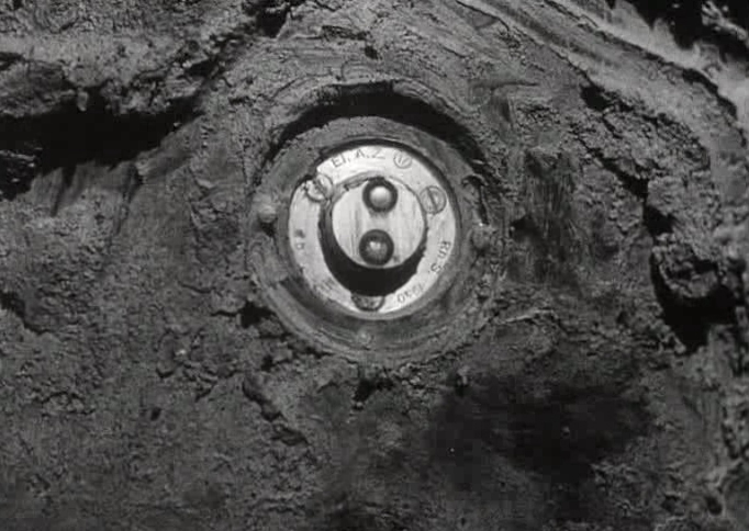

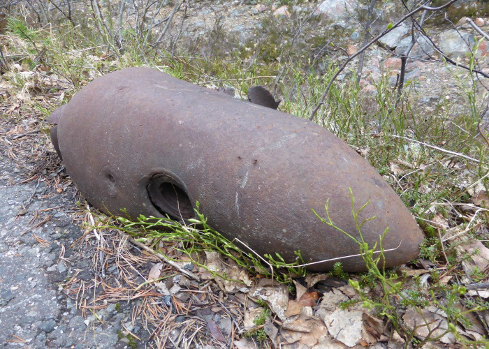

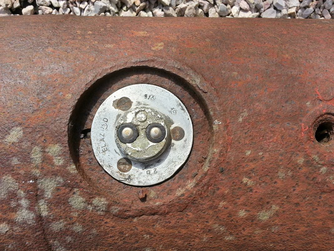

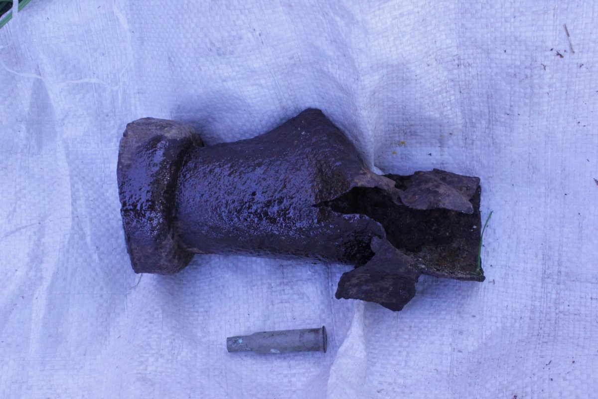

  22. semtex
    97
    планета Железяка

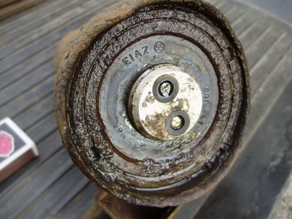

    Посмотрите фото номер 4.
    К LC50 никакого отношения не имеет.
    Даже если предположить, что на фото взрыватель крепится кольцом с фасонными прорезями, то это ничего не меняет.
    Данный тип крепления характерен для "ранних" фугасных авиабомб.
    Насчет "очень гниют", то нет прямой зависимости.
    Останнє редагування: 27 вер 2017
  23. василевич
    470
    украина
    но и к C50 тоже не имеет отношения так как там ставили эльзы (25В).(28А).(89А), а то что к SC класу относиться то это не факт почему после сработки бомбы шахта уцелела ??? как такое возможно ? есть конечно вариант что могли и стоять и на ZC-50 но об этом уже не узнать ! пусть комрад чистит и делает фото по четче а я сделаю фото своих шахт от всех этих типов бомб ! с ув.
  24. semtex
    97
    планета Железяка
    Вы что-то очень странное пишете. На столько странное, что даже трудно понять.
    Повторюсь. На фото 4 всё предельно очевидно.
    Запальный стакан от 50кг авиабомбы (SC, SD, SBe).
    Почему отдельно? Это совершенно не важно. Так бывает например, из-за нештатного срабатывания, утилизации, особенностей конструкции, индивидуальных условий и прочего. На форуме уже не раз размещали подобные стаканы, в полной комплектации, без следов повреждения на них (имеющих внутри: взрыватель+детонатор+промежуточный).
    Более того, при падении на твердую поверхность, под нетипичным углом, или из-за большой массы (касается более крупных калибров) стакан может вырвать из корпуса.
    Фото прилагаю (и на всякий случай пару картинок с другим типом крепления, которое Вас смутило)
    Друг Хімік, Дервиш та A10A подобається це.

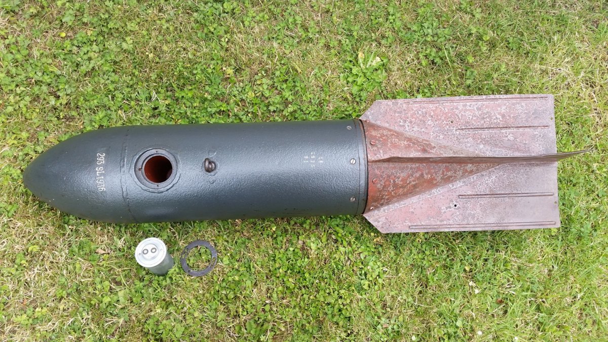

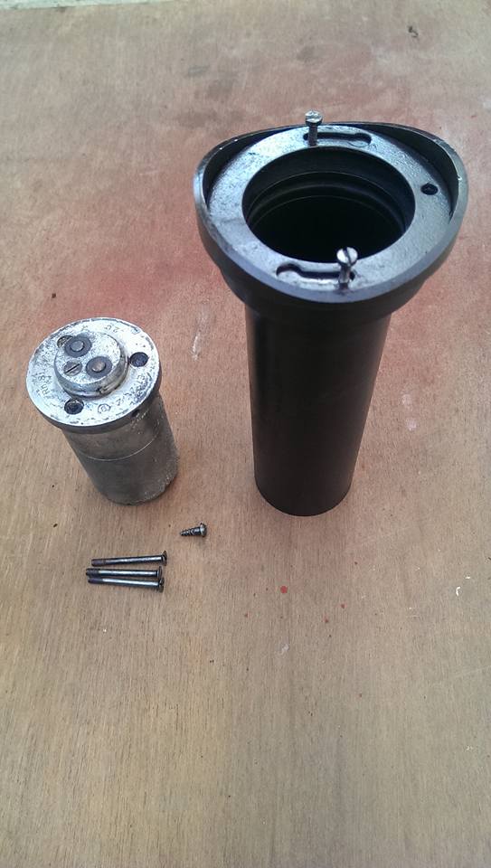

  25. George Rudel
    George Rudel Stabsgefreiter
    287
    новые фото,как и заказывали
