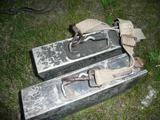

    Так ремни, далеко не на каждом ящике были.
    Они не входили в комплектацию ящика.
    Наверное, выдавалась пара-тройка на расчет. Не более того.
    Если в "фурнитуре" и отчетех посмотреть. Не так уж и часто такие карабины находят.

    Ремни не входили в комплектацию ящиков, но входили в набор стандартной комплектации пулемётного расчета. А сколько их выдавалось на расчет, кто его знает!? По фото (на плакате) - ремень 1 шт.
    Это скорее всего как расходный материал, использовал и бросил. Сохранил - молодец.
    Предмет действительно раритетный!

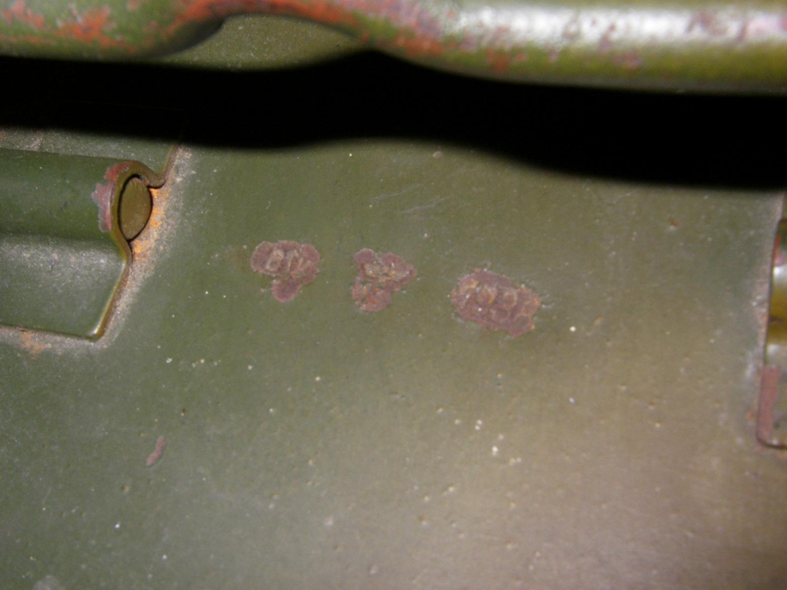

    По клейму на 1940 год.
    gjh Rudolf Conte, Nachf. Theodor Seibod, Fabrik fuer Lederwaren, Offenbach on the Main
    WaA668 gjh R. Conte Offenbach a. M. 1940 - 42, 44
    Земля Гессен
    г. Оффенбах-на-Майне
    фабрика кожгалантереи !? :)

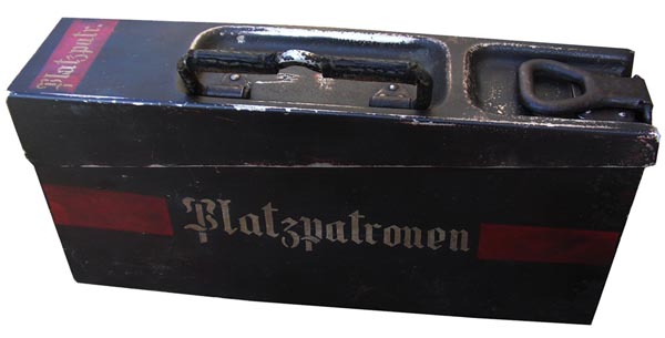

    Есть вопрос по Patronenkasten для холостых патронов.
    Как-то здесь мелькнула вот такая фотография ящика. В этой теме http://reibert.info/forum/showthrea...C%E5%F0+%F3%EF%E0%EA%EE%E2%F9%E8%EA%E0&page=2 пост #10
    Больше я Никогда и Нигде такого ящика не встречал. Автору я задал вопрос в личке.
    Кто знает, это оригинальный ящик или художественное творчество?

    Серёжа, ждём фото.
    Предметы у тебя зачетные! :smile_12:
    А что скажешь по ящику для холостых патронов? Творчество полкового художника, с элементами патриотики :)?
    Мне видится творчество.

    Re: Разновидности, типы, виды надписи, средства переноски патронных ящиков к MG-08/34
    Мне тоже:)
  14. Gunter
    Gunter Oberfeldwebel
    904
    Kiev
    Да, )) уж больно красиво..хотя при веймаре могло быть. Я где-то видел фото - на плацу расставлен на станке 34-й и рядом ящик с чем-то подобным. Надо порыться в нете.

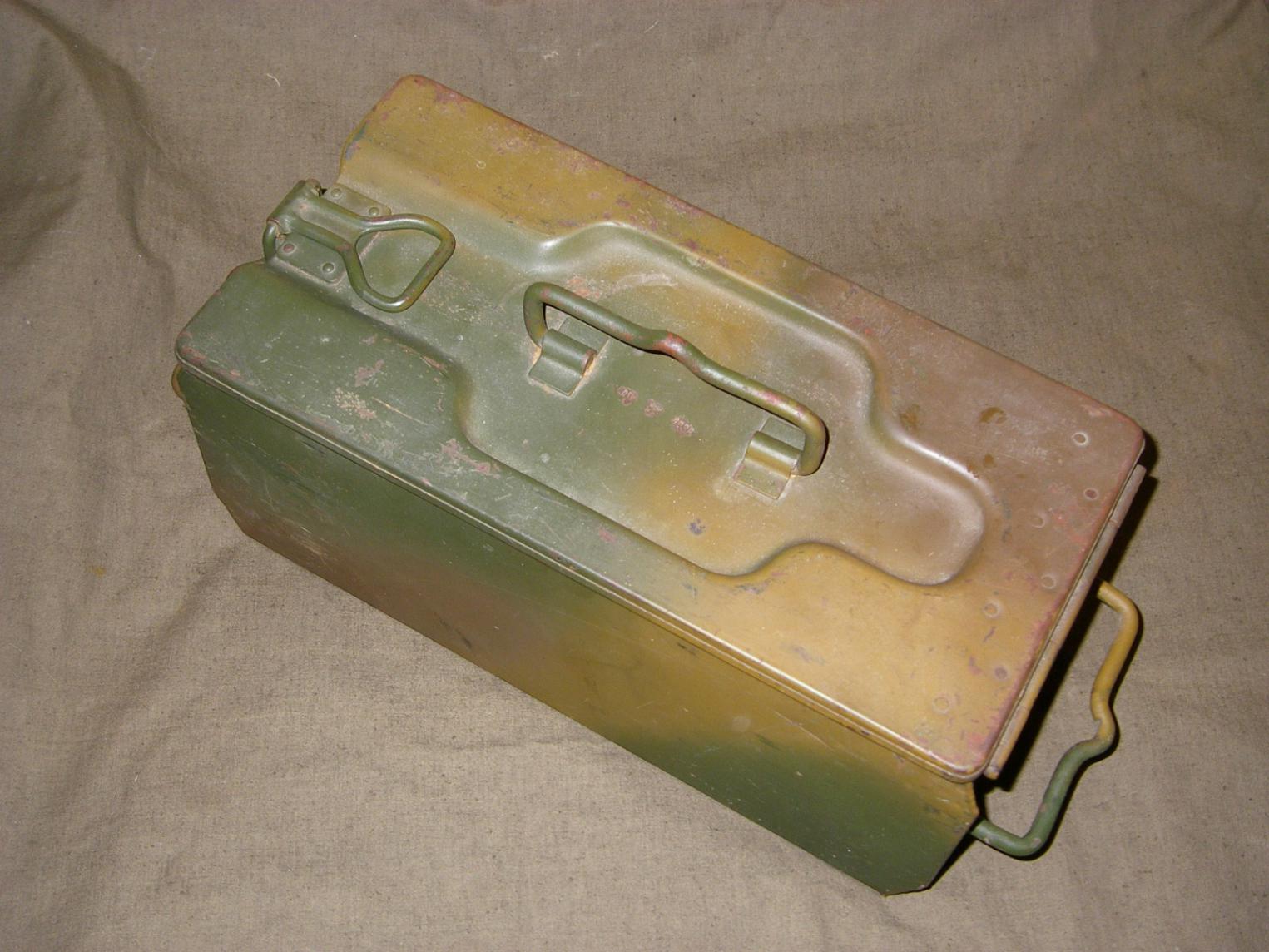

    Вернемся к ящикам.
    Мой медик.
    Ящик под гуртфуллер (Норвежская краска - жаль, под ней фельдграу, как снять аккуратно не имею понятия).
    Выштамповки на днище
    "Глухая" защелка с другой стороны и также резинка уплотнитель на крышке

    Инструментальный ящик, также двухсторонние защелки и уплотнитель крышки
    Каракули на крышке. Красное - надеюсь что не арийская кровь..))

    Насколько я понял с Вашего поста, если стальные ящики с двумя защёлками и уплотнителем в урышке - то это ящик не для боеприпасов к МГ, а к инструменту или принадлежностям?:confused:

    Две защелки для того чтобы корректно ужать резинку.
    Утверждать на 100% что такие ящики ТОЛЬКО для принадлежностей - не могу! ))
    Хотя выглядит что это так.

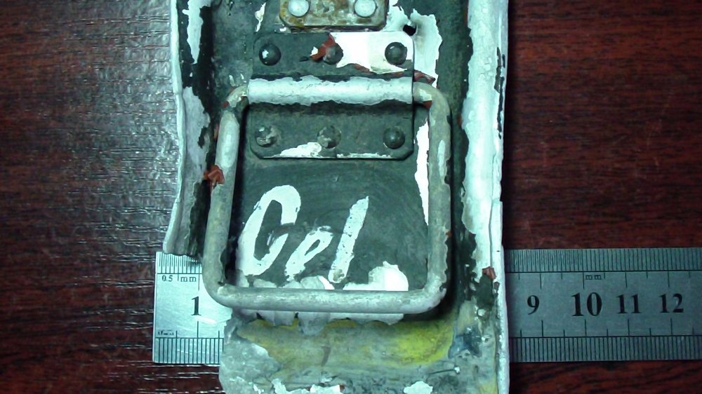

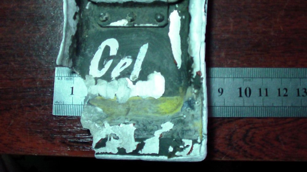

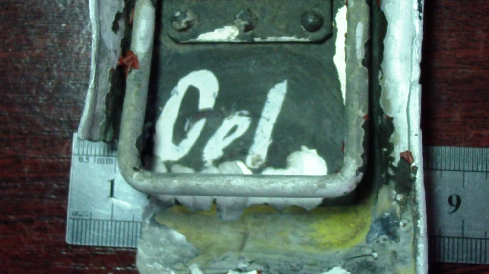

    Вот такой вот красочный фрагмент попался - видимо часть алюминиевого ящика с канистрами для чистки и смазки пулемёта. Не зря, видать, надпись "Oel" и жёлтая полоса нанесены. Кстати у кого-то есть целый такой ящик с такой надписью или хотя бы фото такого?

  26. YVS
    YVS Oberleutnant
    43
    86
    1.679
    Я выкладывал фото своего ящика, смотри пост #14. :beer:
