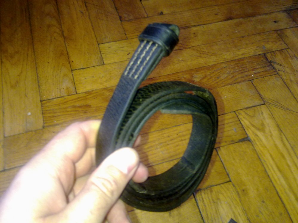

    Недавно пробовал средство для восстановления кожи фирмы "Salton", продается в обувных магазинах. Содержит: масло макадамии, норковое масло, пчелиный воск, масло ши и ланолин. Смазывал несколько раз, при этом разминал. Результат понравился. Уже месяц прошел, а кожа эластичная.

    Предоставляю фото крема. Покупал в Скаймол в Киеве, 35 грн. Смазывал им несколько раз склеенный ремень мп. Сначала ремень был кусками (http://reibert.info/threads/posovetujte-po-vosstanovleniju-remnja-mp.472140/#post-4962135), которые практически не сгибались, сейчас практически готов, нужно по всей поверхности узоры нанести, сделать пряжку и немного подделать места склейки. А так даже сейчас свою функцию выполнить сможет.
