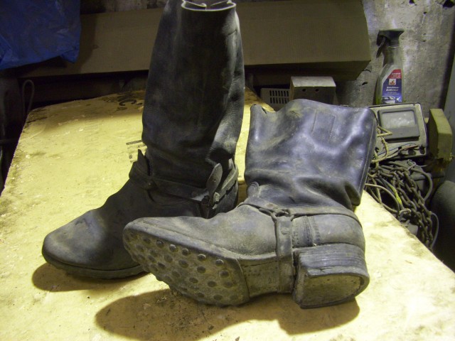

    Приветствую Друзья, прочитал всю тему целиком, а так же посоветовался с опытными товарищами но так и не определился с методологией.
    Необходима помощь коллективного разума:

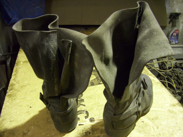

    Есть сапоги, состояние чердак, состояние кожи - очень сухая, как доска.
    Предмет очень приятный, вот отсюда и дилемма, как лучше поступить.
    купил чистый Ланолин. но судя из комментарием в теме лучше его не использовать в чистом виде.
    Прошу дельных советов желательно пошагово, как и что сделать, что бы привести предмет в порядок и довести кожу до мягкого состояния.
    Фото предмета в теме :)

    matiash, приятная у Вас находка ! Знаете о чем я сразу подумал и что первым приходит на ум ? - крем для обуви ! ведь сапожки то сверху черные ? Значит хороший гуталин Вам в помощь ! Во всяком случае он не навредит и ничего не потемнит, + питательные вещества будут дозировано наноситься каждый раз при чистке - Вы не переборщите наверняка как с скажем касторкой. Рекомендую крем "Киви" в металической банке-шайбе. Это обычный гуталин, но довольно качественный. Я ним себе сухие немецкие бундес берцы размял за сезон, теперь толстая яловая кожа мякенькая-мякенькая ! :smile_12: Попробуйте ! Но только это надо постепенно и с терпением - нанесли, сутки впитался гуталин, растерли. Через день опять наносите и опять растираете.....но это долгий процесс.

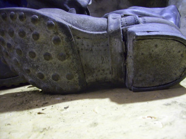

    А вот с подошвой что делать....Вы вообще собираетесь сапоги одевать ? Боюсь что для носки кожу в состоянии "картон" уже не реанимируешь - боюсь треснет сразу при сгибании. А если сапоги для полочки-шкафа и их никто обувать не будет, то пробуйте элементарно топленым салом - смальцем протерель слегка, не думаю что смалец топленый навредит, опять же он не высохнет со временем.
    ИМХО, с сапогами (если только они не для носки) намного легче, тут можно кучу вариантов пробовать. Это вот со светлой сухой амуницией....беда.....

    Сапоги не для носки, а на полочку, просто хочется привести в порядок.
    По гуталину , думаю вряд, ли я занимался обувной косметикой он конечно немного пропитает кожу. но кардинально ситуацию не изменит.
    Вот пену растяжитель можно попробовать, а после нее кремом смазать.
    Но опять же, кожа настолько твердая, что я не уверен, что без каких то хитростей размягчится

    Камрады, мысли изложу ниже - критикуйте
    Думаю сделать следующим образом:
    замочить в теплой воде с хоз мылом, что бы чуть чуть отпустить кожу (по идее должна размягчиться в слегка теплой водичке)
    затем взять ланолиновый крем. и в процессе просыхания натереть голенища и носки ланолиновым кремом.
    С глицерином думаю не связываться.
    После полного высыхания, повторить задачку с кремом но без ванны. Как считаете?

    Критикую :) С водой это Вы придумали правильно хотя бы потому что нужно же как-то сапоги собрать до кучи по швам. С кожей не размоченной Вам будет очень сложно управиться, по этому как минимум нужно будет промочить именно места вокруг швов - для податливости. На счет натирания ланолином во влажном виде - не знаю...слышал от дерматологов что крем для рук лучше наносить на влажную кожу (рук) так он вместе с высыханием воды лучше впитается. Но на счет кож.изделий не знаю....вообще, издревле для пропитки сапог и вообще всей кож.обуви от влаги и сырости применяли обильную пропитку животными жирами. Они ведь тоже не кисло должны "расшевелить" кожу, особенно если наносить еще и на изнаночную сторону понемногу да и в процессе разминать понемногу....поинтересуйтесь в интернете именно вопросом разнашивания и размягчения кож.обуви народными натуральными средствами и методами. Если чего привлекательное найдете - сюда сбрасывайте ! Подумаем вместе.
