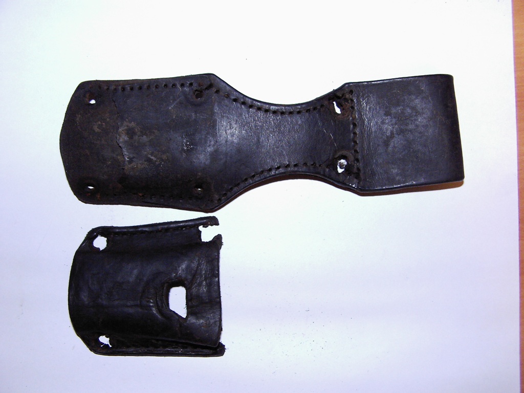

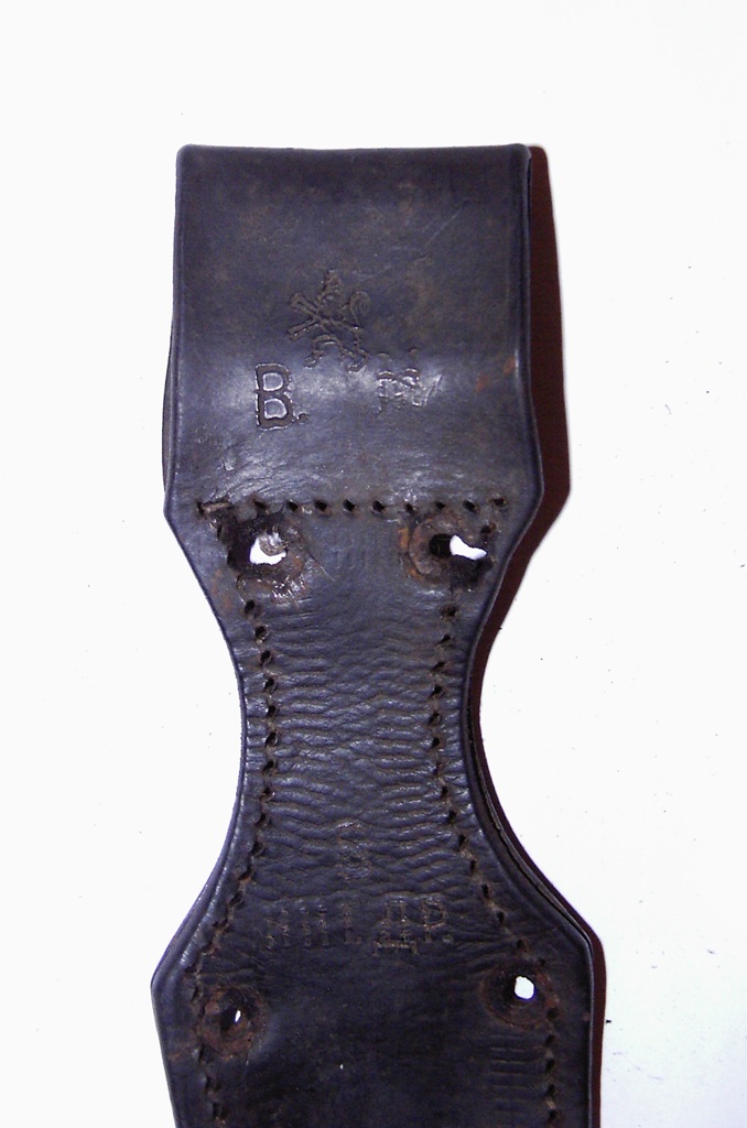

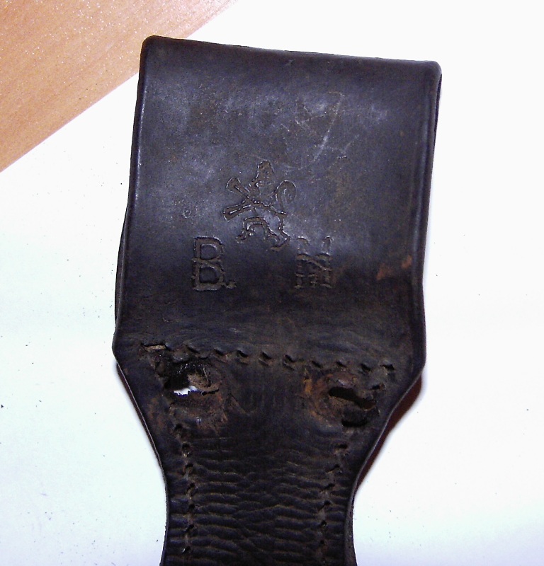

    Уважаемые камрады нужен совет по восстановлению кожи подвеса.
    Кожа подвеса мягкая только на передней части. Само основание подвеса с петлей для ремня "Дубовое" как толстый картон. Места где выгнили металлические заклепки тоже в очень удручающем состоянии.
    Хочу пропитать кожу ланолиновым кремом по вышеописанным советам, однако как я понимаю, прежде чем пропитывать кожу ланолиновым кремом, ее необходимо отмыть или очистить от грязи. Водой что то не хочется (имею отрицательный опыт).
    Подскажите чем можно очистить кожу перед пропиткой кремом - спиртом или раствором спирта с глицерином.
    Заранее благодарен за советы.
    С уважением.
