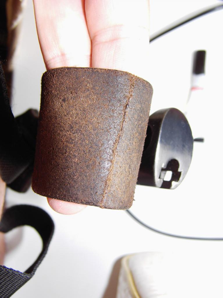

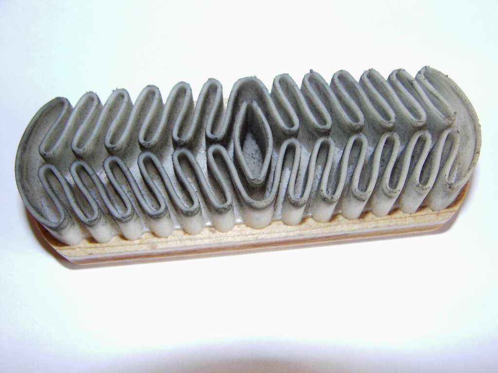

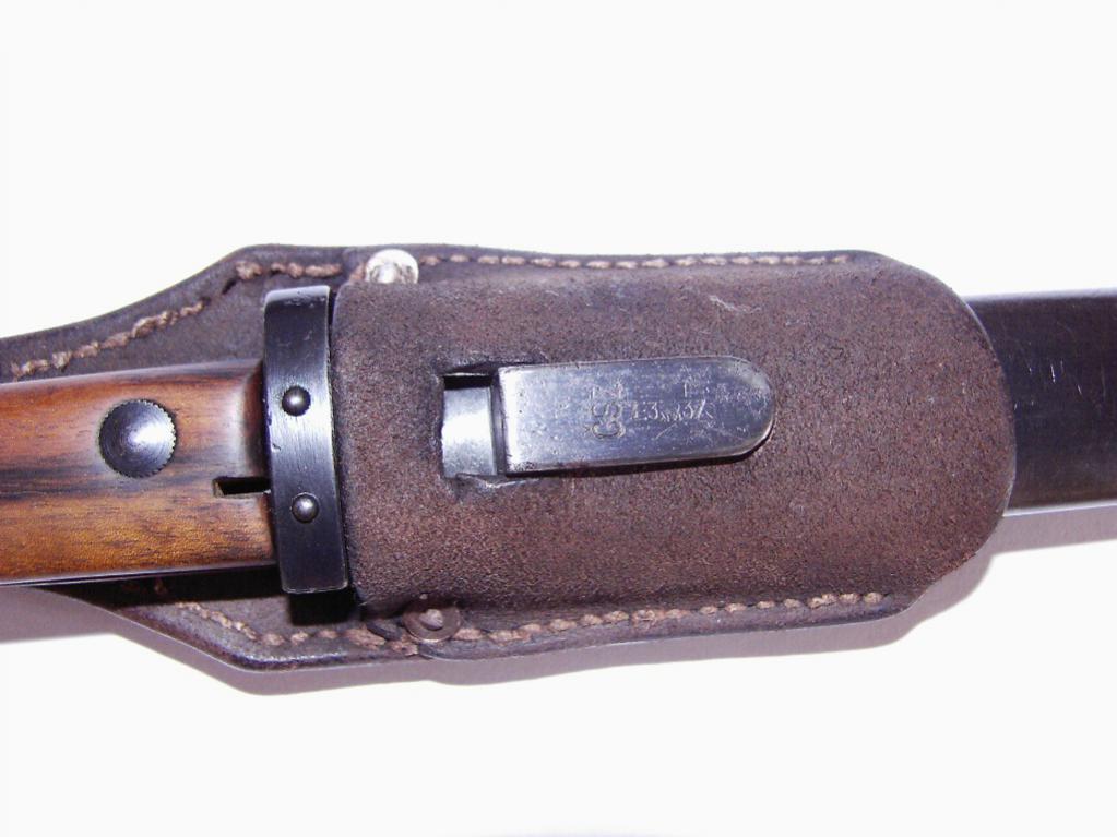

    Ответ может не совсем в тему - недавно при вскрытии посылки при таможенном досмотре мне случайно полностью перерезали петлю на немецком подвесе. Я склеил разрез Моментом (фирмы henkel), в описании свойств которого склеивание кожи. Склееный срез держится охорошо, правда я его после склейки не зичищал.
    Сам подвес был в удручающем состоянии (замшевой стороной кожи наружу) весь затерт и засален, коричневый цвет угадывался только по внутренней стороне петли.
    Я помыл его с мыло под проточной теплой водой раз пять с зубной щеткой с укороченным ворсом. Смылся весь сапожный крем и грязь, скопившеяся на гоже за годы. После высыхания при обычной комнатной температуре (без подогрева) обработал замшевую поверхность специальной резиновой щеткой для замшевой кожи, чтобы взлахматить ворс, а потом на три раза покрасил краской в балончике распылителе коричневого цвета для замшевых вещей. Результат меня порадовал.
    Дополнительно кожу я нечем не пропитывал.
    Прилагаю фото заклеенного среза и фото части подвеса после реставрации. Жаль не сфотографировал подвес до рестарации, просто не думал выкладывать фото куда либо.
    С уважением.

    Обычный клей "Момент" (henkel). Только нужен тот, у которого в инструкции написано, что клеит кожу.
    Держит ли нагрузку, я не проверял, то есть не надевал на ремень и не носил. Руками подергал в месте склейки, вроде бы держит.

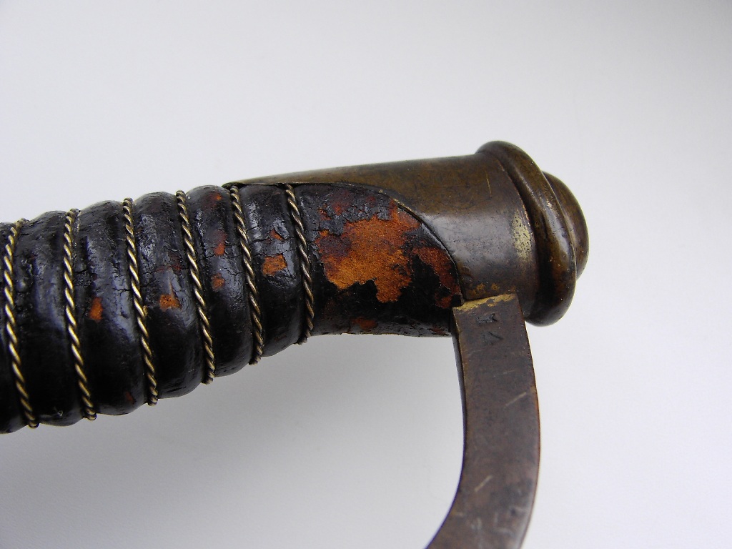

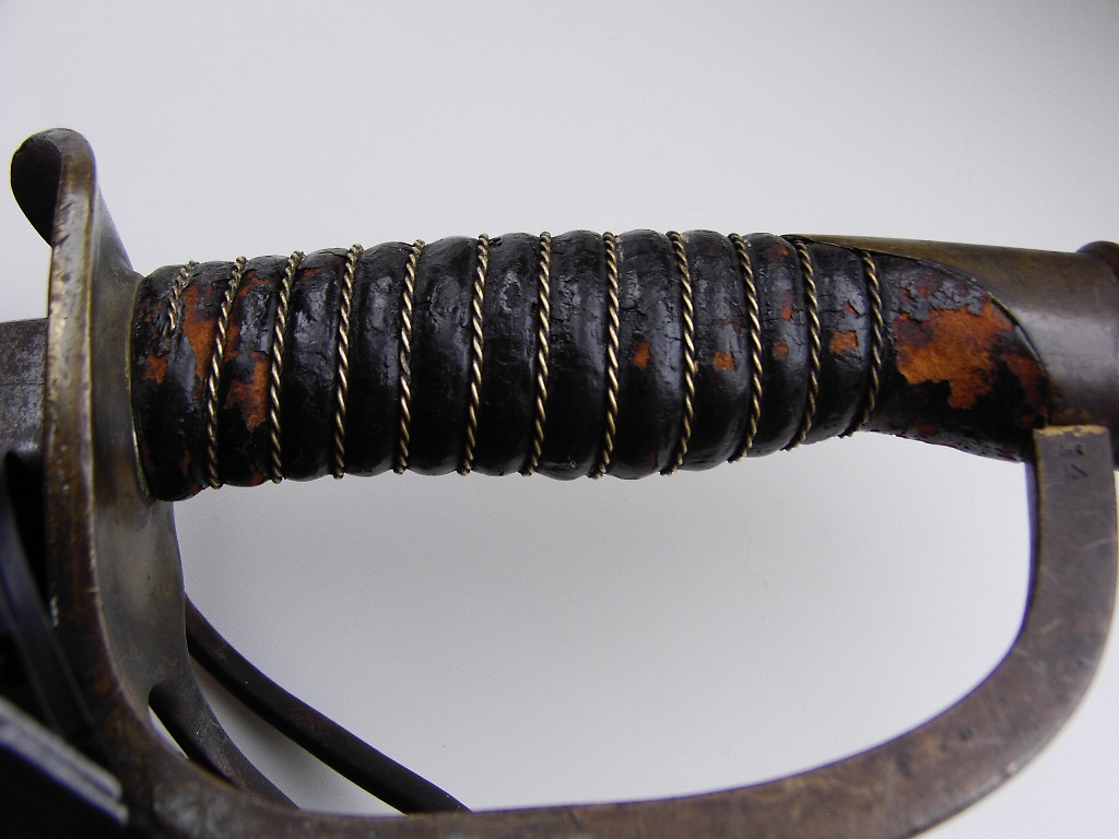

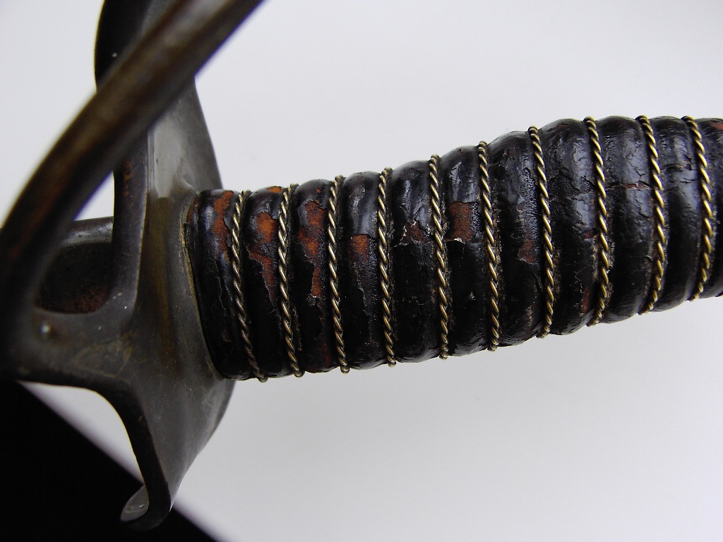

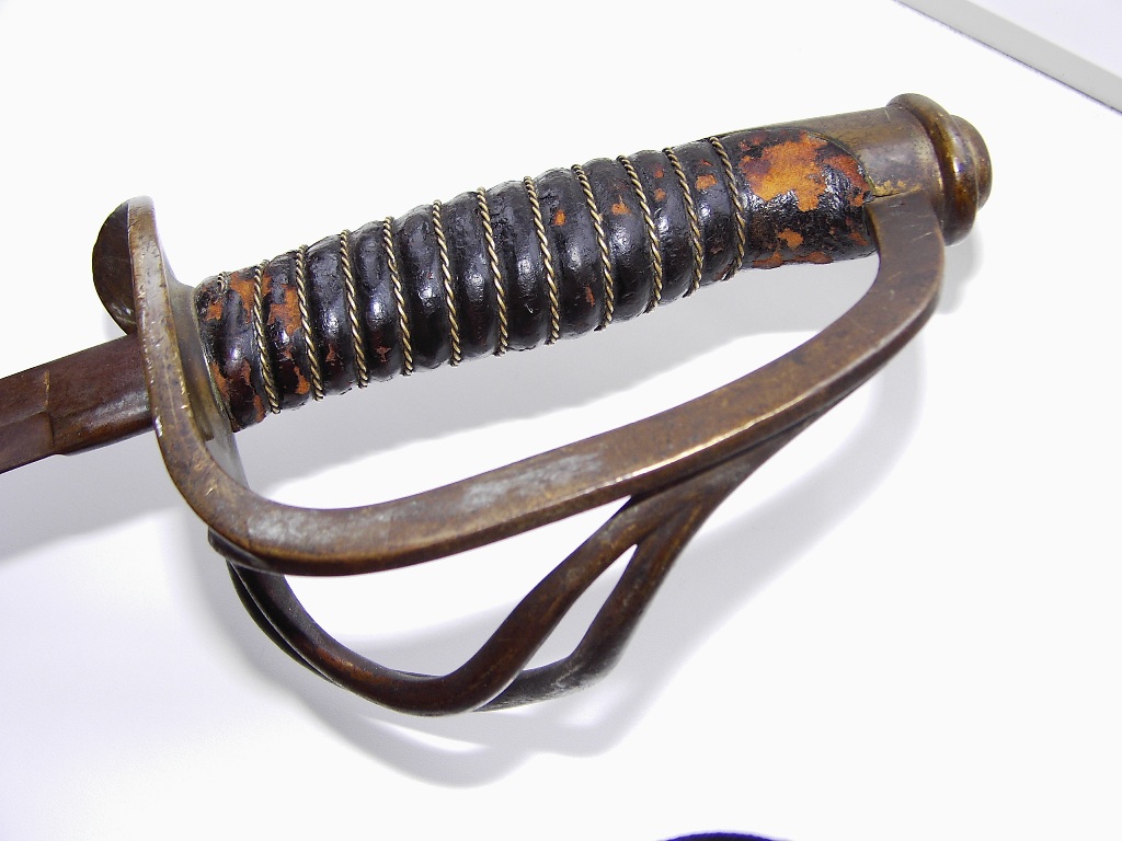

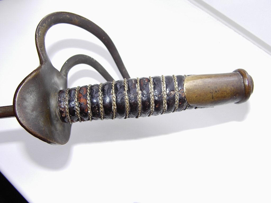

    Может кто подскажет, можно ли пропитаь кожу на рукояти сабли ланолиновым кремом? Либо может чем то еще.
    Я задал вопрос в отдельной теме, но хочу еще задать вопрос еще и здесь.
    Хочу востановить кожу, так как верхний слой начинаеи отшелушиваться.
  13. Verzond
    Verzond Stabsgefreiter
    334
    Россия
    Ну, если за ланолин говорить - то пузырек на водяную баню и кисточкой по коже рукояти, покуда впитывается - в столько слоев и промазывать
  14. sacho
    sacho Feldwebel
    849
    Мой адрес Советский Союз.
    После ланолина верхний слой отшелушеваться не будет?
  15. Verzond
    334
    Россия
    Боюсь, эти места или чем то надо очень аккуратно проклеивать, либо они окончательно умерли :(
  16. M.Vittman
    M.Vittman Leutnant
    18
    5.200
    Те места, где вообще кожа отстает, аккуратно подклейте супер клеем.
  17. sacho
    sacho Feldwebel
    849
    Короче, закосячил я рукоять.
    Решил обмыть теплой водой, перед тем как пропиать ланолином, а кожа из-за воды привратилась в какуюту липкую массу и начала отваливаться кусками. Ланолин теперь не пригодится. А может это и не кожа была, а какой то другой материал, но теперь уже всю равно.
    Вот такой вот опыт.
  18. Verzond
    334
    Россия
    Досадно! а липкая масса - скорее всего клей
  19. sacho
    sacho Feldwebel
    849
    Наверное клей. После высыхания остатки кожи, что не отвалились затвердели и стали как деревянные. Может быть как нибудь соберусь обклеить новой кожей, вот только хвоствик раклепан наголове рукояти и ее уже не снимешь без потерь для сабли. Может окуратно сниму проволоку и попробую обклеить новой кожей, а потом постаить проволоку на место. Но это уже другая история.

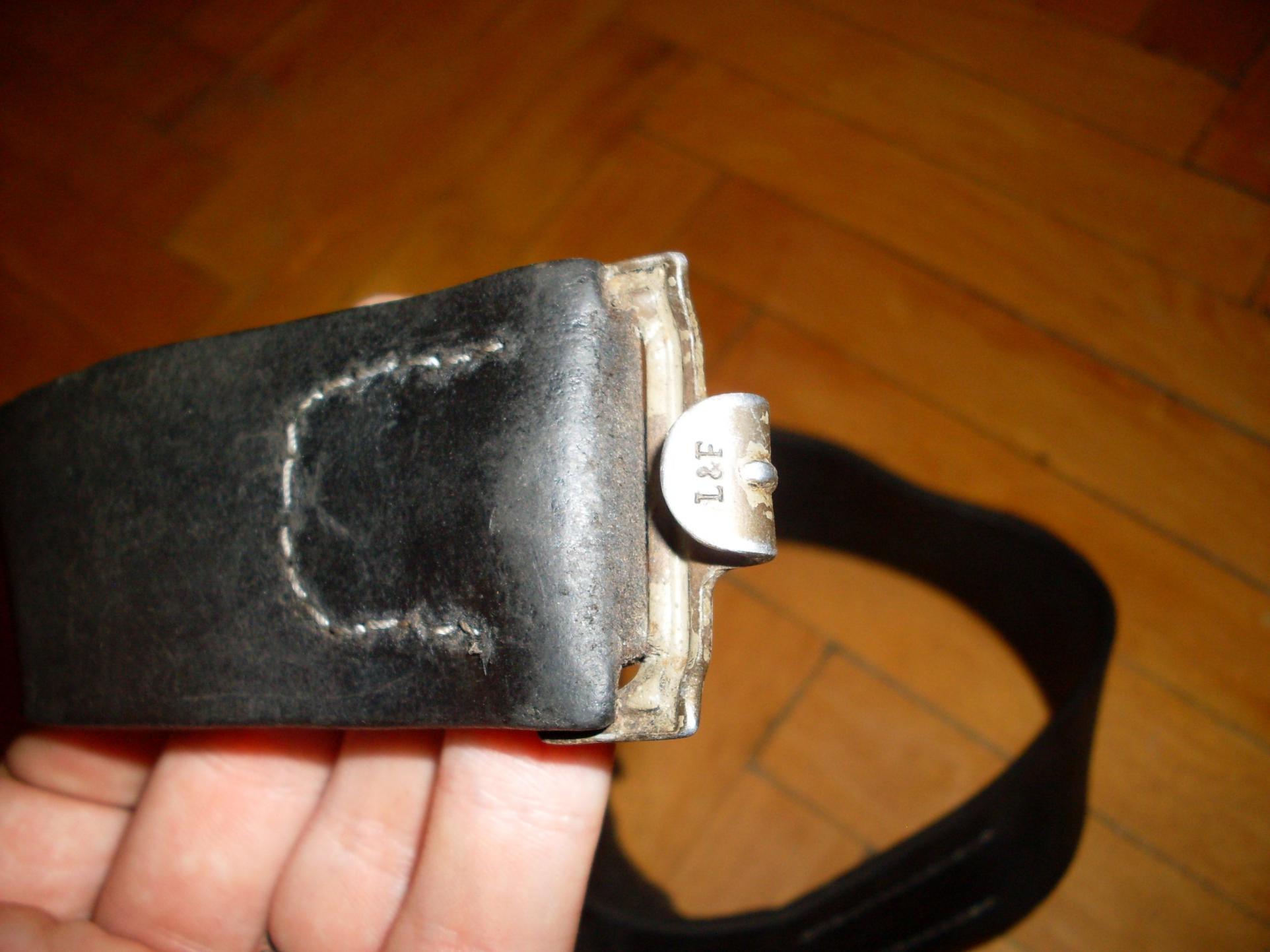

    849
    Ukraine

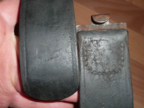

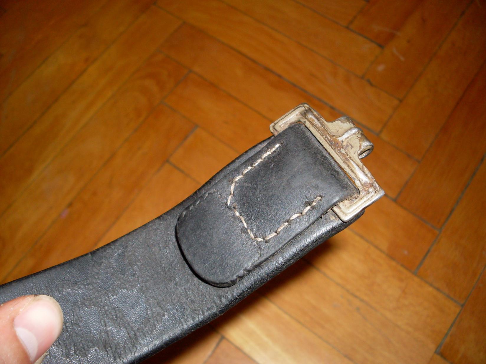

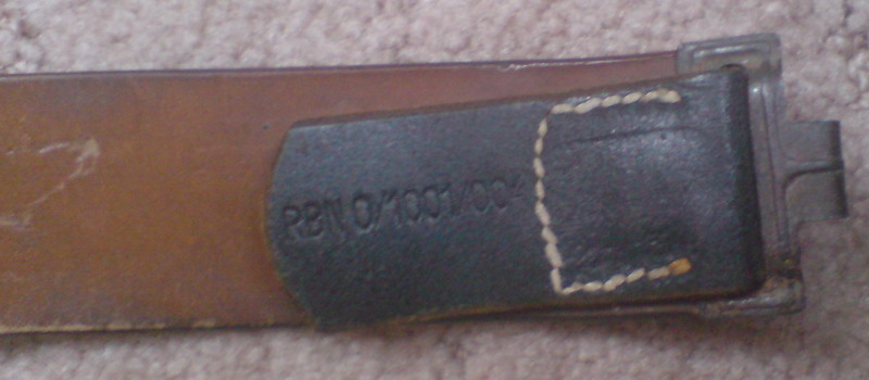

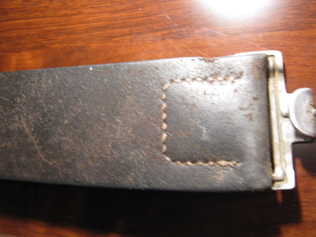

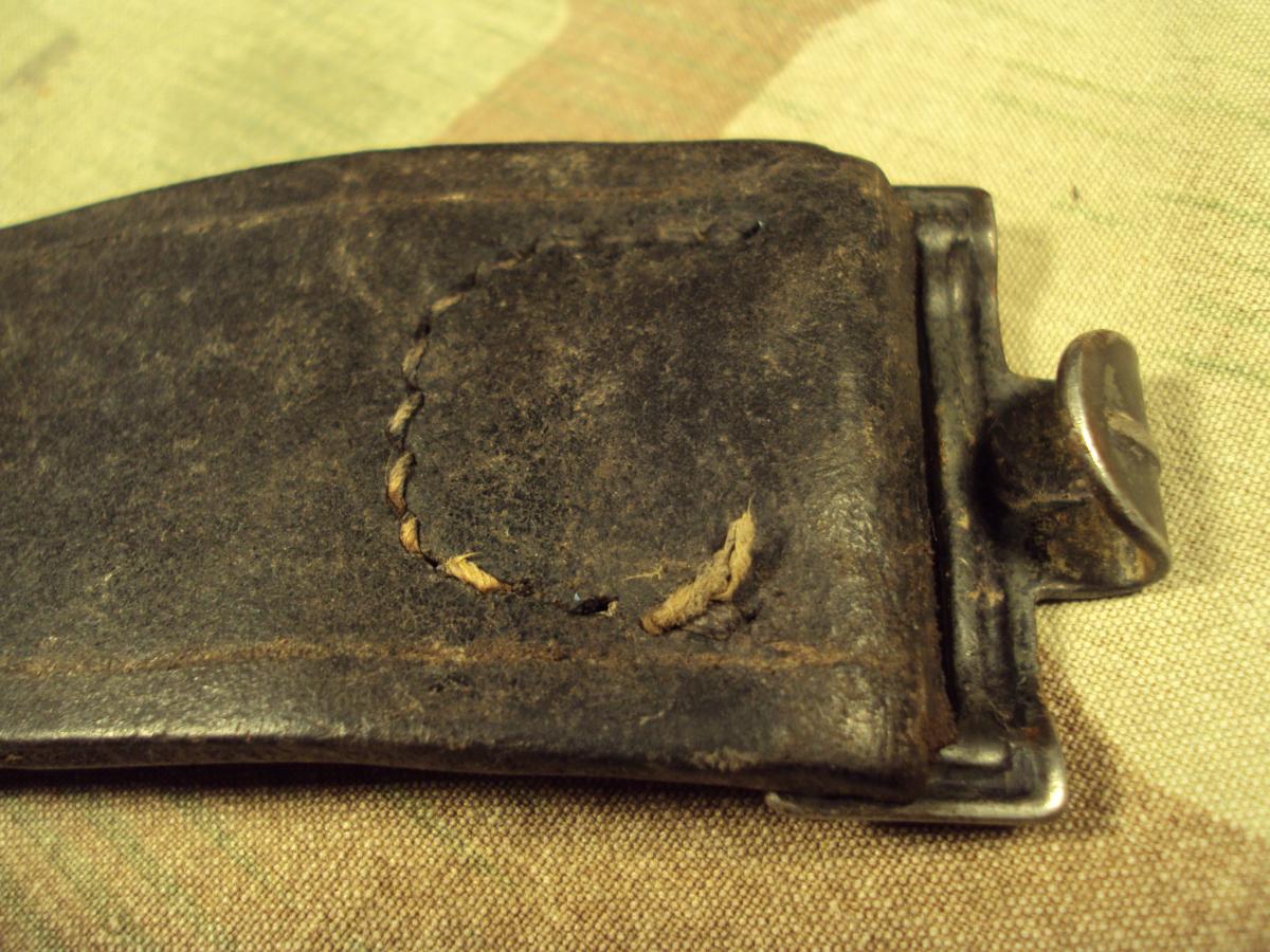

    смотрю на вашем ремне прошив зацепа,а почему перевернутой буквой "П", разве он пришивался не полукругом ? :eek: Или были два способа пришивания зацепа? o_O
  21. Collectioner
    Collectioner Stabsfeldwebel
    2.473
    В зависимости от производителя, скорее всего. Я точно не знаю был ли указ сначала так а потом вот так шить. У меня так в коллекции два ремня один "правильный" с датой 1943 и второй поздний с дырками в полотне (без даты но не ранее середины 1942-го) - у обоих скругленные швы зацепов. Бывают швы более "квадратичные" или совсем круглые, думаю производители баловались ;)
  22. M.Vittman
    M.Vittman Leutnant
    18
    5.200

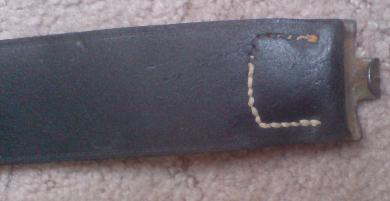

    Камрад Collectioner прав вот к примеру образцы с прошивом буквы ''П''
  23. M.Vittman

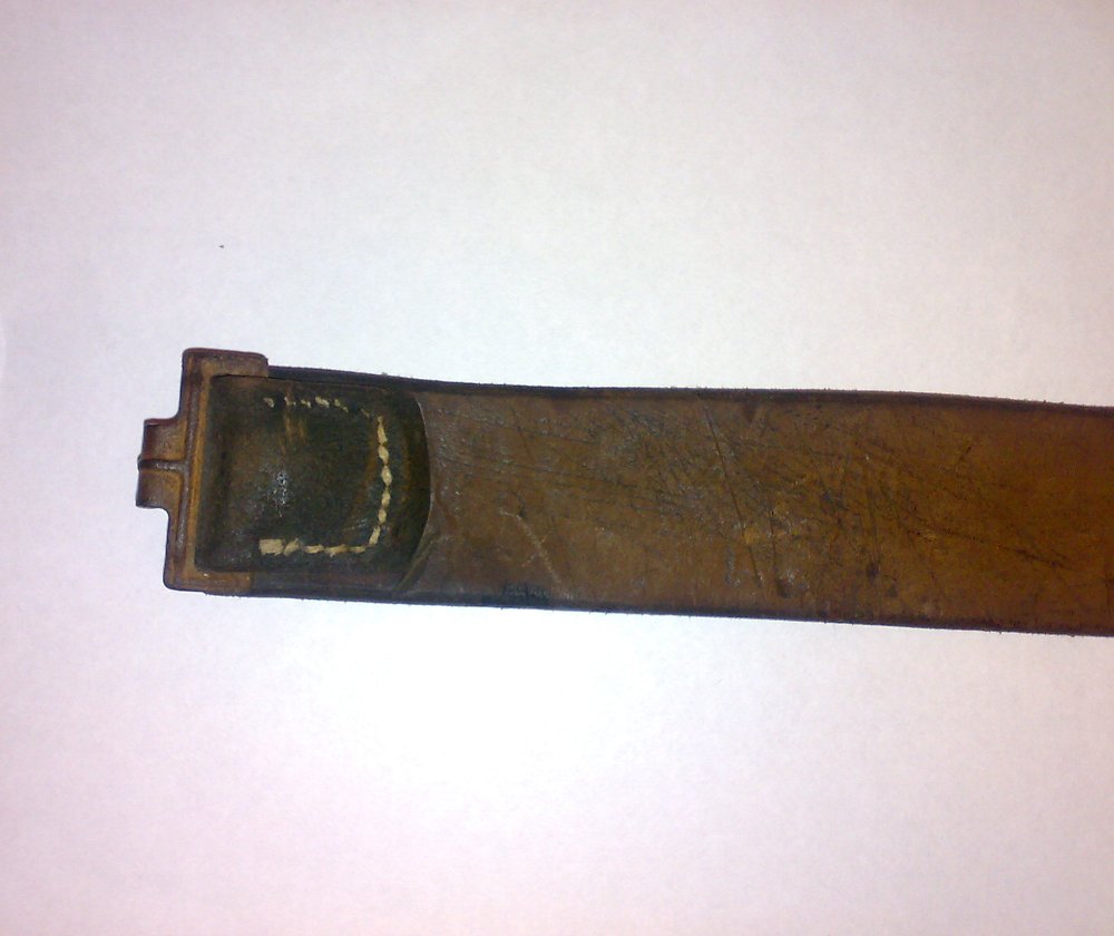

    M.Vittman Leutnant
    18
    5.200
    еще фото
