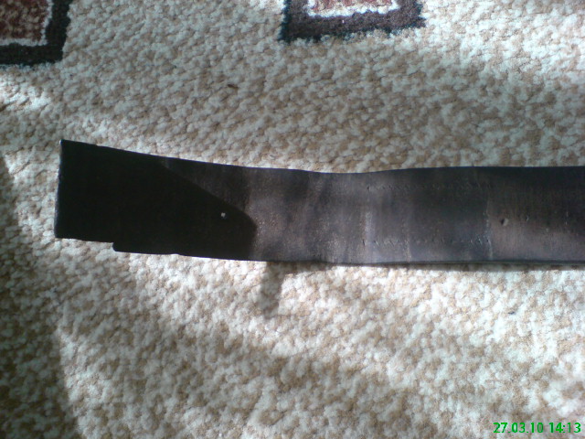

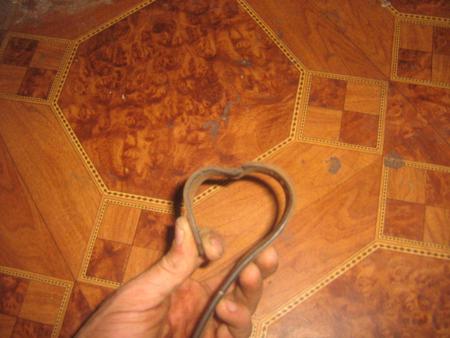

  7. igorek-29.12
    igorek-29.12 Gefreiter
    480
    черкасская обл.
    купил недавно такой ремень всего за 45 грн. :)

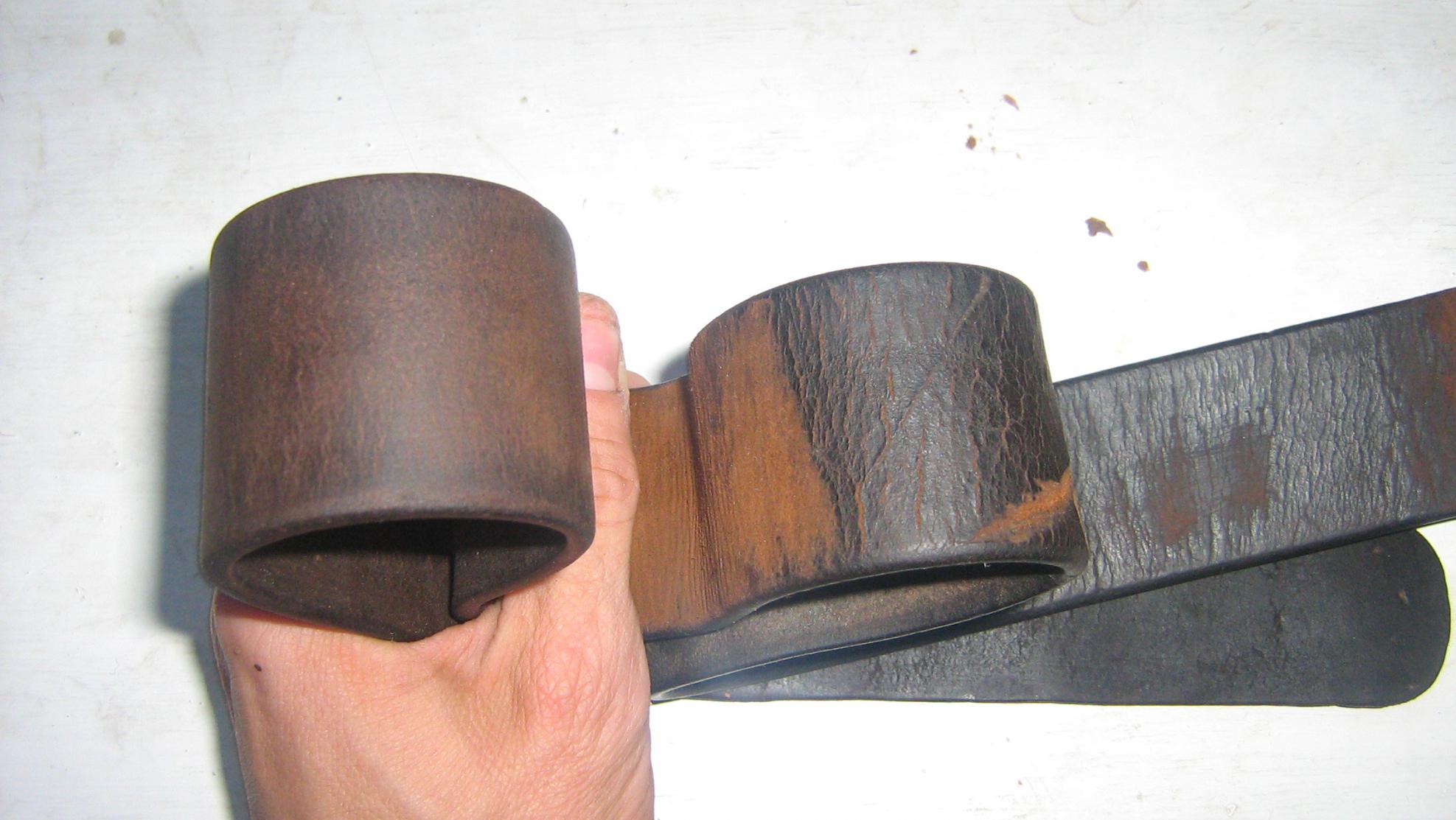

  8. igorek-29.12
    480
    черкасская обл.

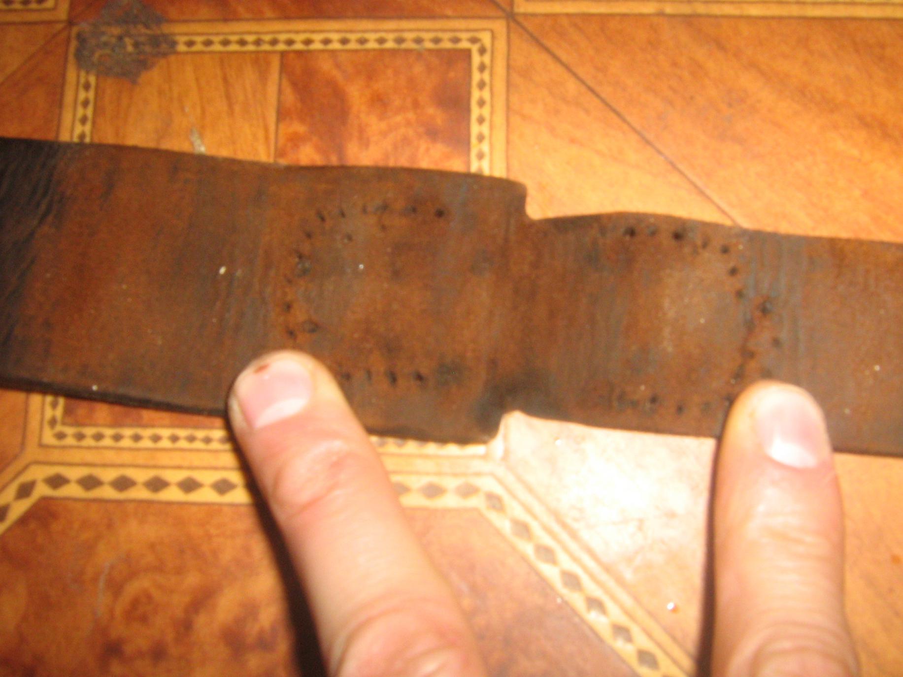

    ещё сделал фото.

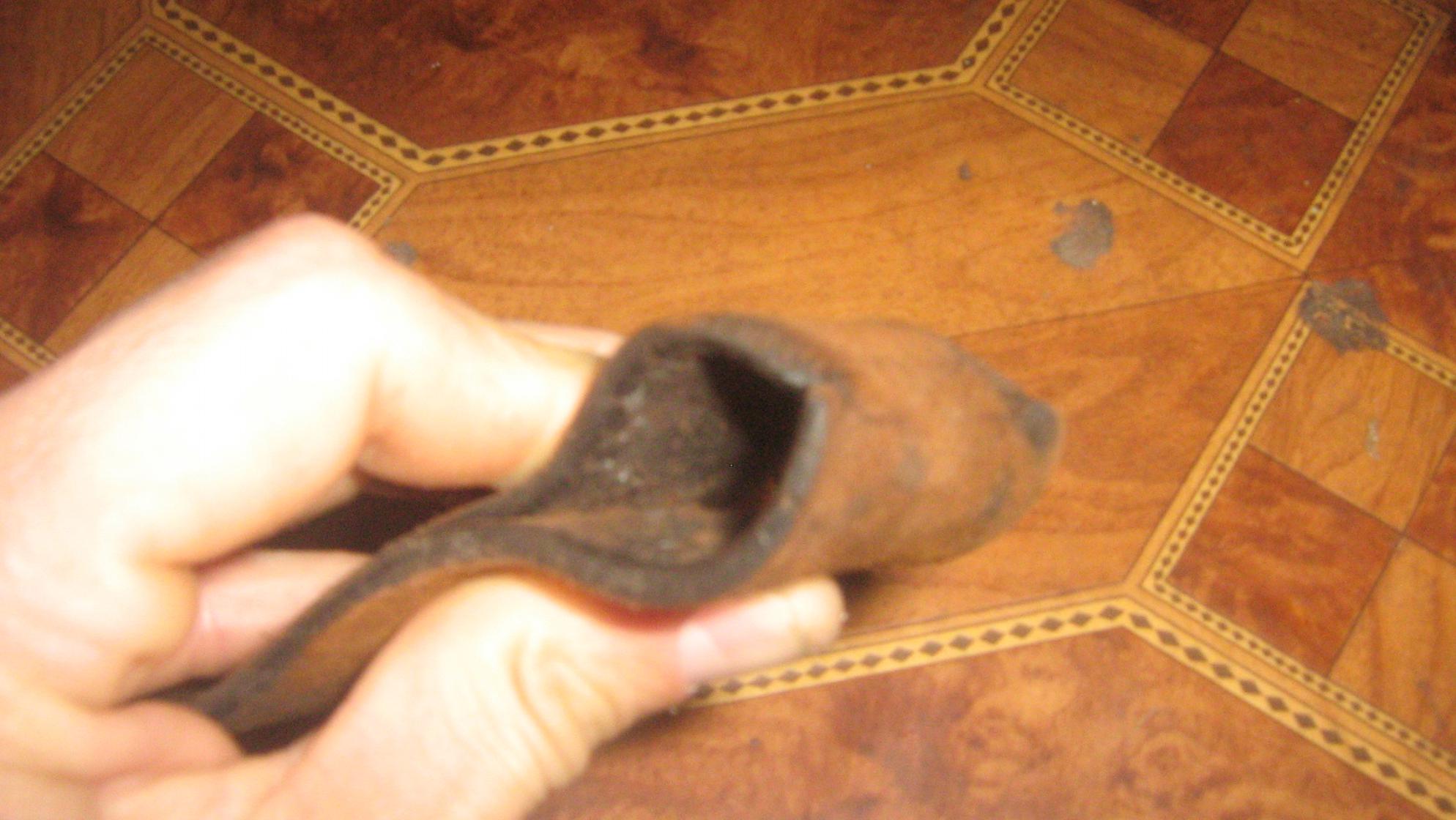

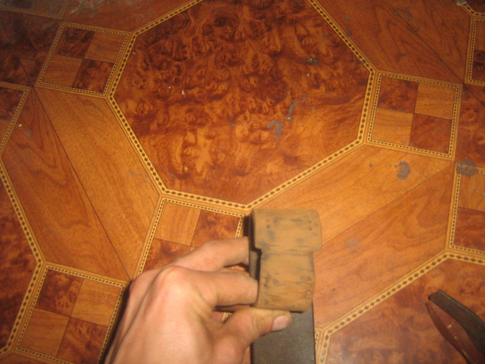

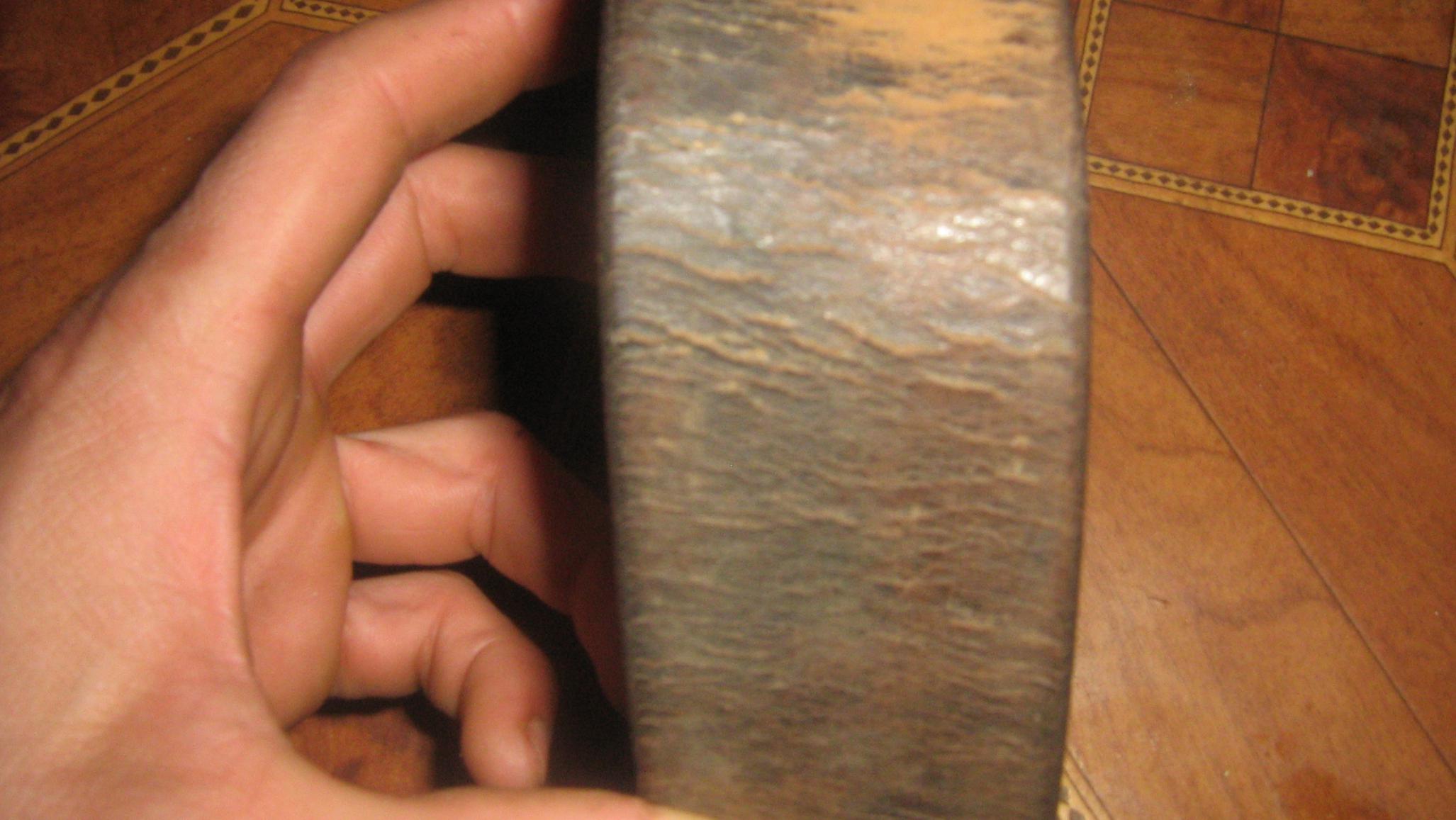

  9. igorek-29.12
    480
    черкасская обл.

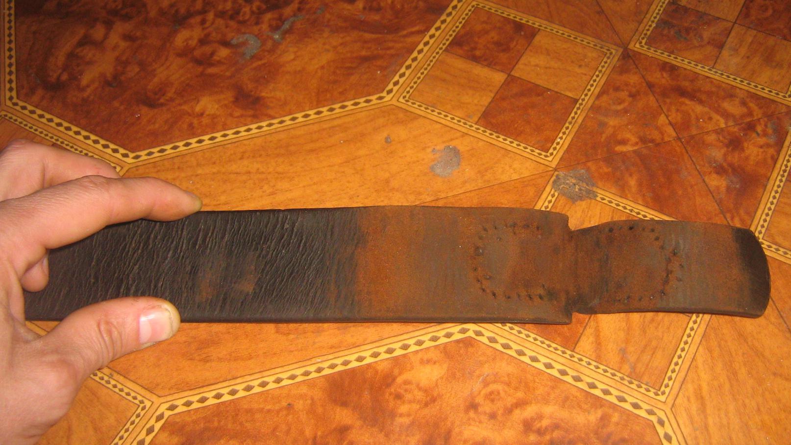

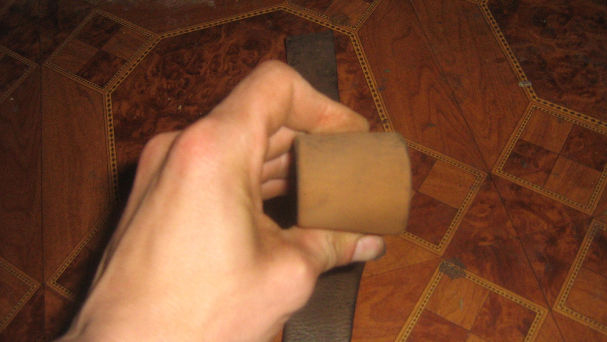

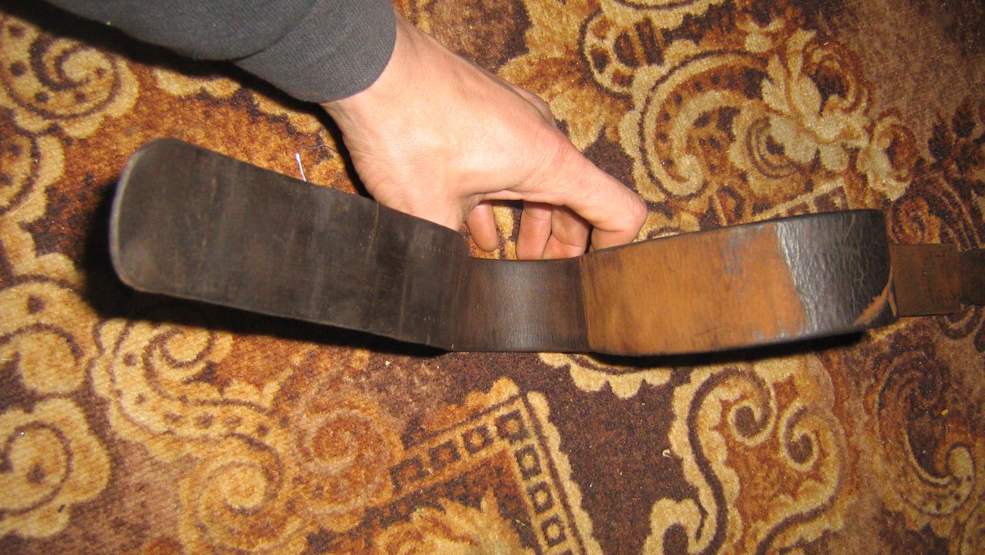

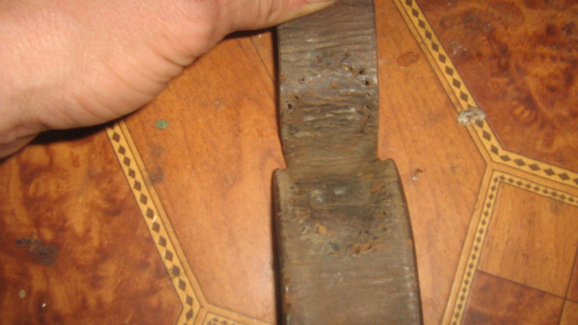

    начал процес раставрации кожи, сначало почистил немного наждачкой.
  10. M.Vittman
    M.Vittman Leutnant
    18
    5.200
    А зачем вы чистили наждачкой?

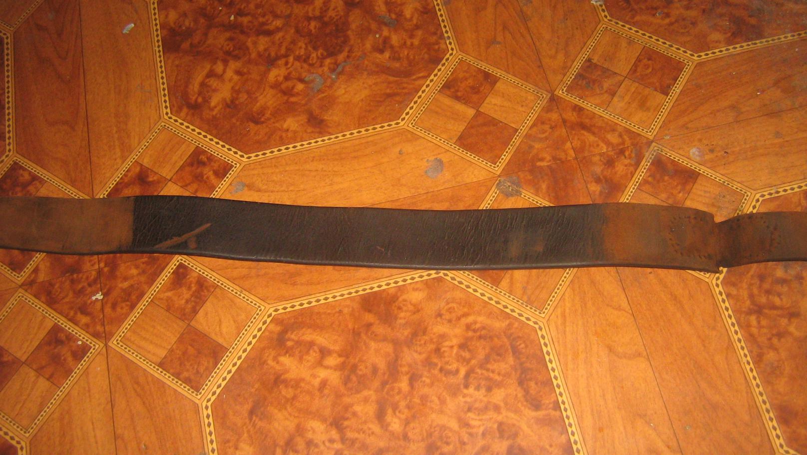

  11. igorek-29.12
    480
    черкасская обл.

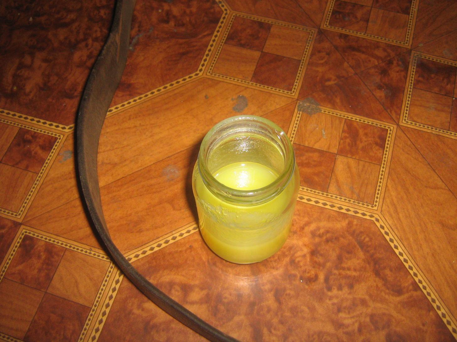

    потом как ранее уже писал на базар к бабуле купил самого жирного гуся, натопил смальца и этим смальцем натёр ремень, натирал до тех пор пока кожа на перестала впитывать жир.

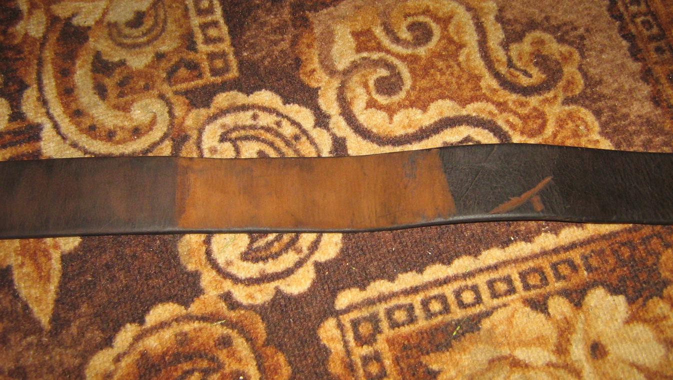

  12. igorek-29.12
    480
    черкасская обл.
    для того что-бы лучтьше пропитать ремени жыром, органика есть органика:)
  13. igorek-29.12
    480
    черкасская обл.

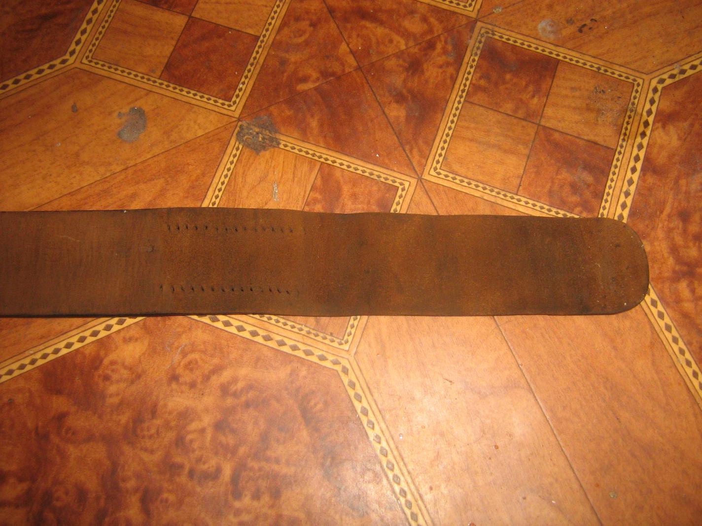

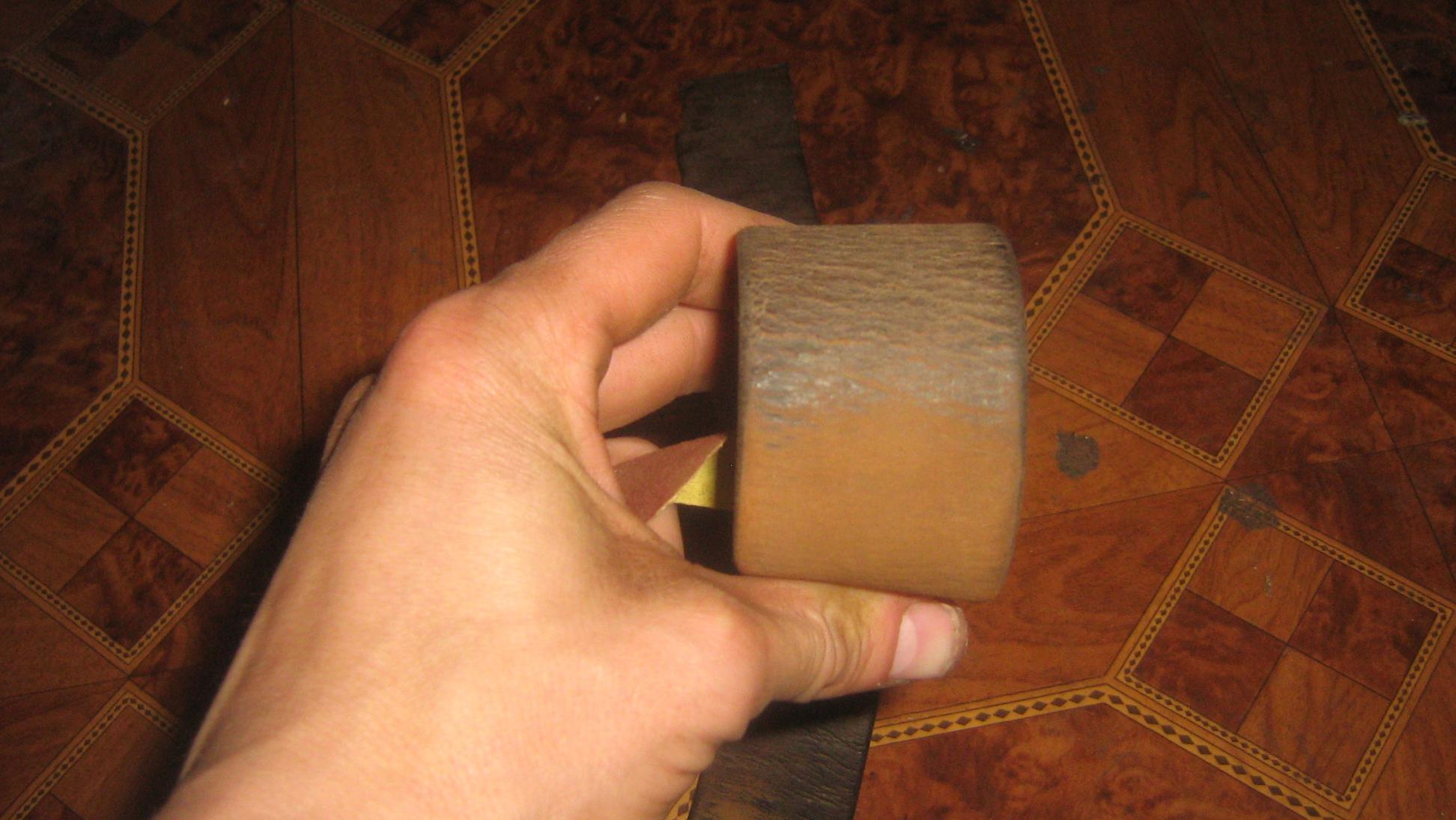

    на другой денинь вечером прошолся обратно лёгинько наждачкой.

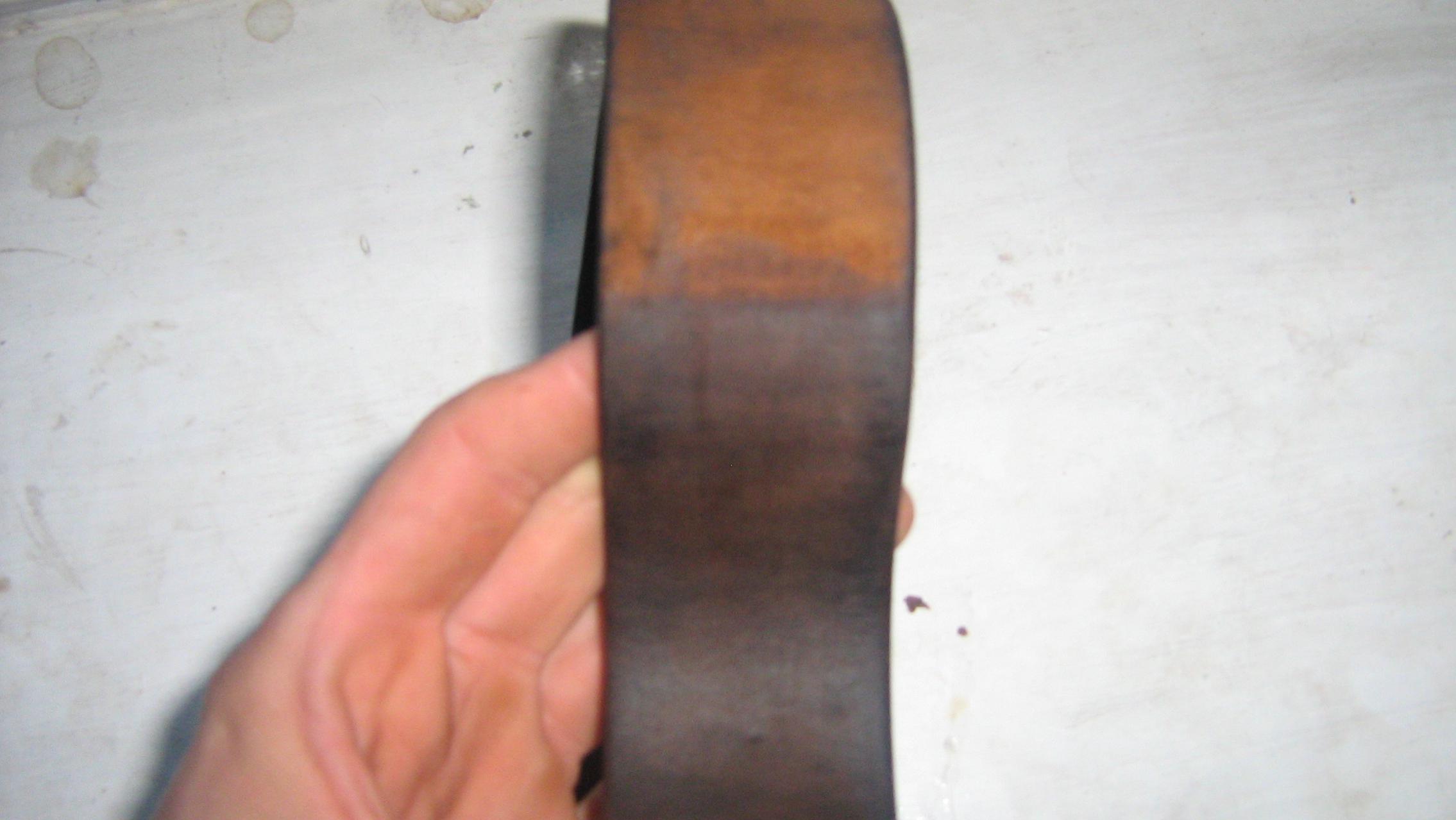

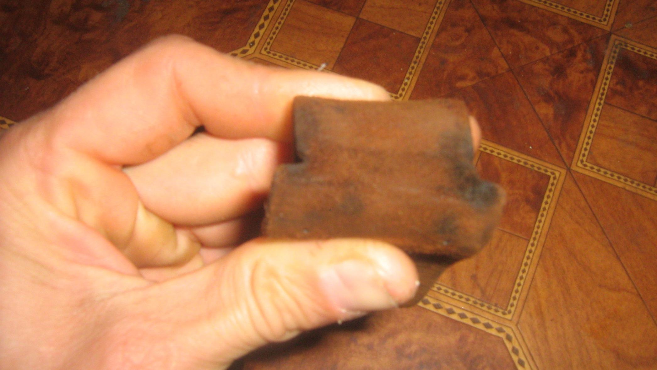

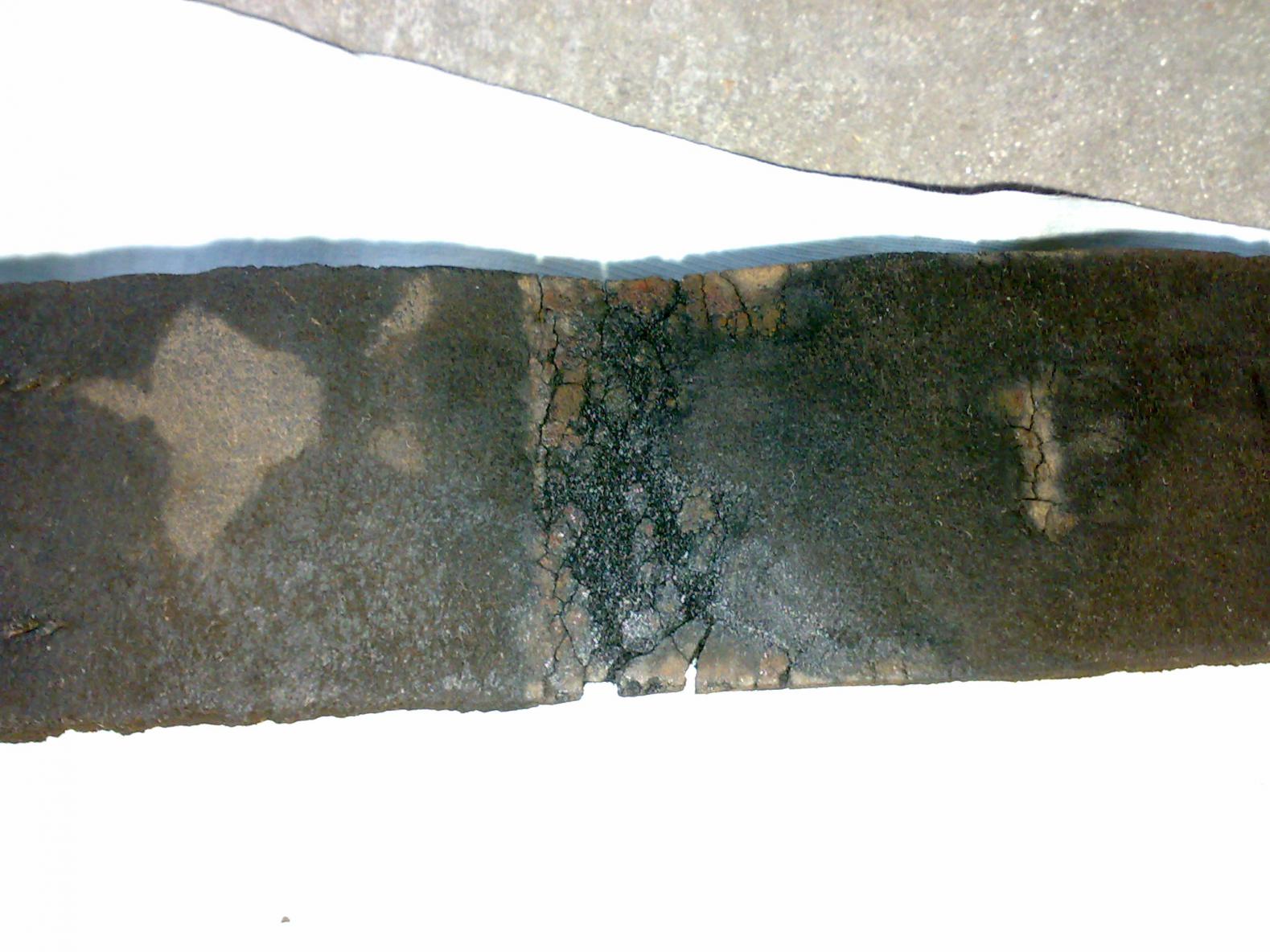

  14. igorek-29.12
    480
    черкасская обл.

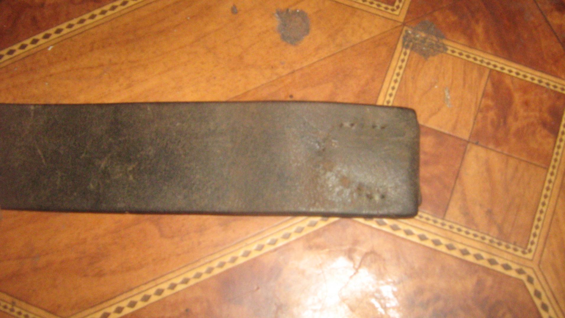

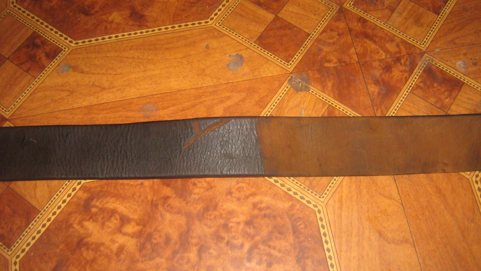

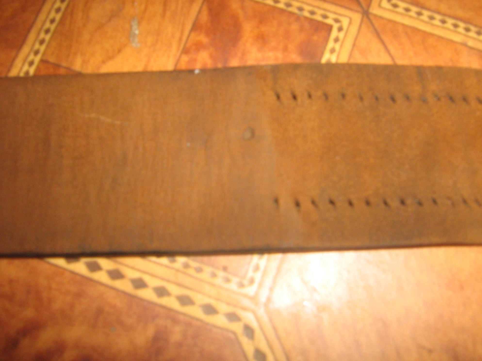

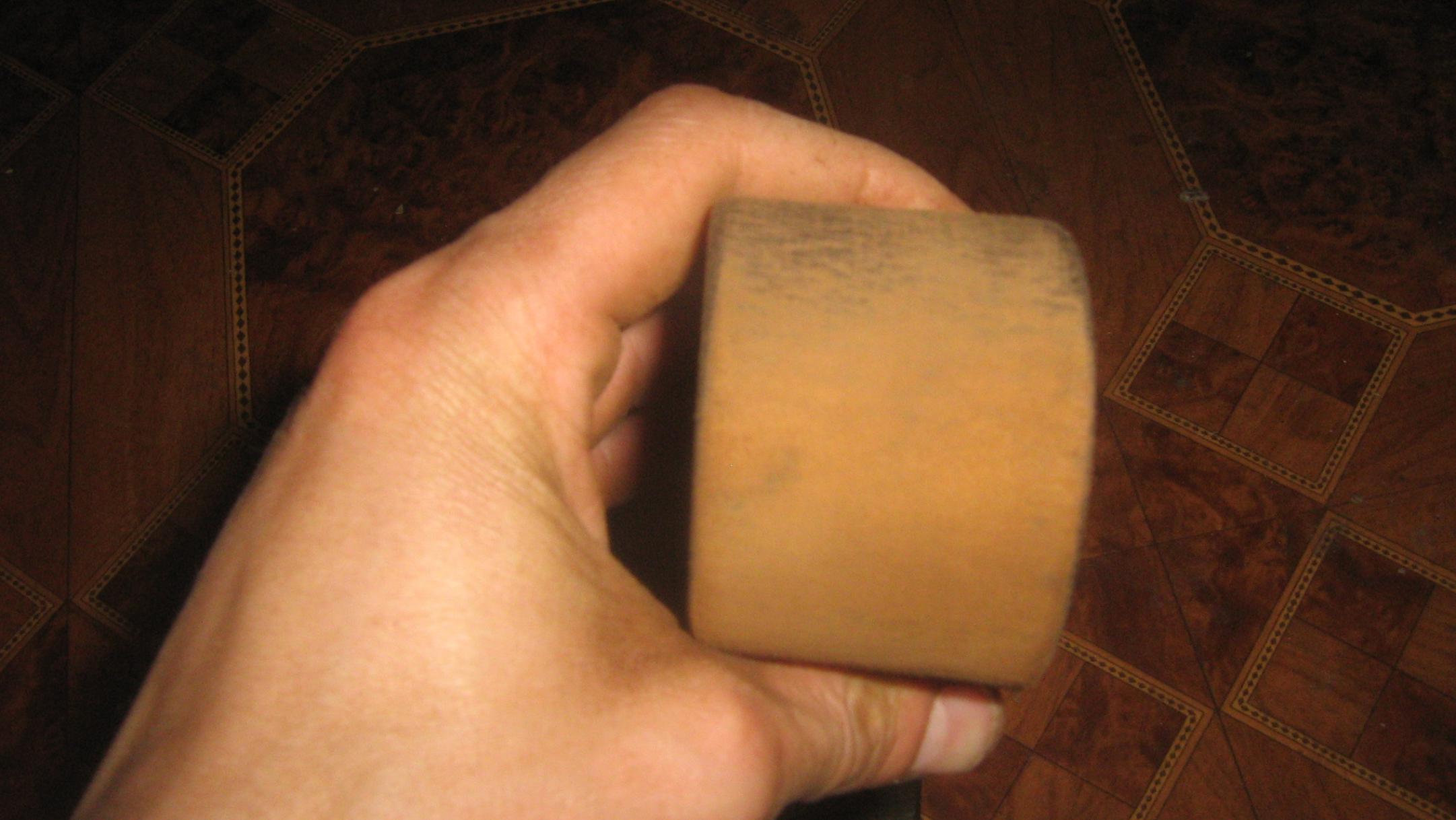

    добавлю ещё фото для сравнения что будет после того как почистить немного сапожническим ножом и наждачкой.

  15. igorek-29.12
    480
    черкасская обл.
    процес реставрации только начался, это сейчас только внутренняя сторона ремня, лицевая часть будет восстанавливаться опять таки старым дедовским способом буду использовать пчелиный воск.
  16. Collectioner
    Collectioner Stabsfeldwebel
    2.473
    Совершенно не вижу смысла в Ваших действиях с наждачкой. Зачем ? Зачем Вы стерли "гладкую" внутреннюю сторону ремня ? Ее достаточно было просто хорошенько помыть с мылом и прожировать. Наждачной бумагой можно шкурить только ворсистую сторону кожи для новой покраски - в данном случае наружную, и то незачем. А так у Вас теперь получился полностью "замшевый" ремень - снаружи шершавый и изнутри такой же. Это не восстановление, это какая-то порнография.

    Да, камрад прав, этим вы убили ремень, хотя если вы его просто для себя хотели восстановить, для носки, а не как предмет коллекционирования, может этот вариант и пойдет.

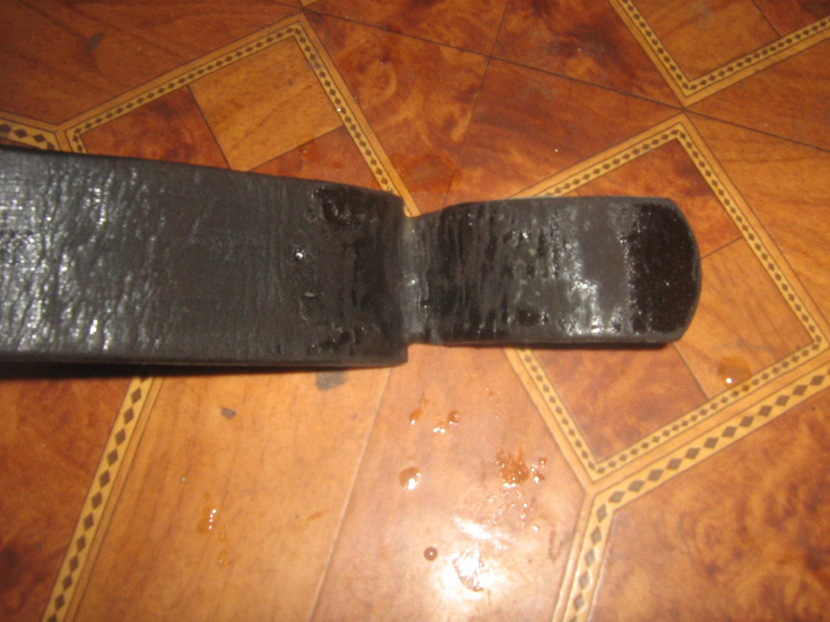

  18. igorek-29.12
    480
    черкасская обл.
    Отвечаю на ваш вопрос зачем наждачка, для того что бы удалит старую испорченую кожу которая пересохла и потрескалась (на фото видно) её обычно не очень много, примерно в 0,5 мм, после наждачки гусиный жир, дал время для того чтобы пропиталась кожа, с этим ремнём хватило примерно 12 часов для полной пропитки., потом обратно легонько почистил наждачкой. Забыл написать, клейм никаких не было на ремне.
    Продолжаю востановление кожы, так как Вы сильно переживаете о том что я убил ремень наждачкой, представляю следующий инструмент, который имеет сапожник и зная состав одного средства для намазывания замша, нагревая инструмент до определённой температуры, начинаю заглаживать так называемый замш, после нескольких таких процедур замш заглаживаеться и становиться гладким.
    После того как загладил замш, следующие действие будет примерно таким, завтра утром на рынок, (так как сегодня был воходной не купил пчелиный воск и краситель для добавки в воск), начинаю разогревать воск и при полном кипении добавляю краситель при этом помешивая, даю полностью остыть воску, воск становиться чёрным или коричневым смотря какой краситель покупаешь, далее нагреваю инструмент вмокаю в этот воск и начинаю разглаживать по всей поверхности ремня после нескольких раз ремень становеться чёрным с лёгким блеск, после всего можно натирать ремень войлоком.
    P.S. Что бы не говорили всеравно буду придерживаться стараго дедовского способа по работе с кожей, дедуля который мне передал эти знания уже умер, много интересных способов рассказывал и показывал как например можно кожу натереть до зеркального состояния., ремни он кстати на продажу делал, работал после школы с дедом Мишей помагал ему в этом, и деньги кой какие зарабатывал, потому и знаю что делаю.:)

    Вот сразу у меня вопрос по-ходу дела - как и чем склеивать глубокие трещины на полотне ремней ? Думаю, когда все же доберусь до своего, взять какой-нибудь "резиновый" клей и точечно попробовать склеить. Что думаете граждане-реставраторы ? ;)

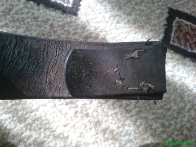

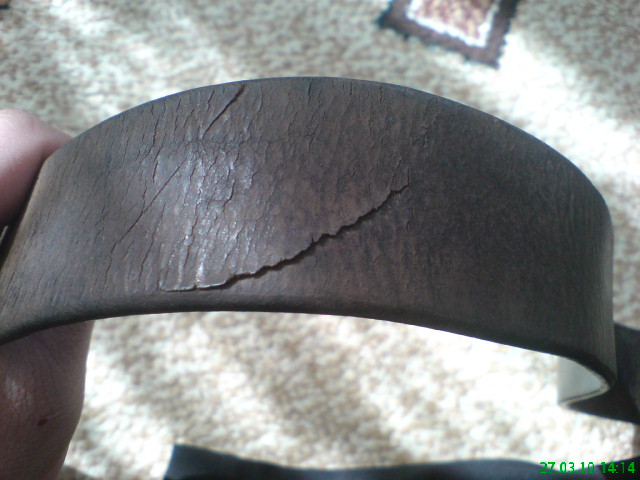

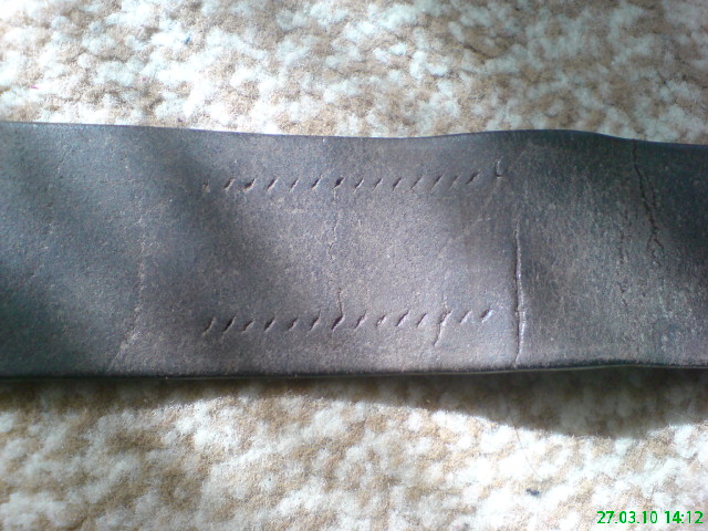

    и вот первые результаты(пока что только описание):
    как вы и советовали,купил обыкновенный крем для рук с ланолином за 2,75 и обильно смазал ремень пока полностью невпитался,и положил просыхать-напитыватся.предварительно два-три дня ремень сушился зажатым меж двух досок с помощью струпцын в темном помещении.
    через день после пропитки кремом приятно удивила гибкость и эластичность ремня,правда в одном месте все таки немного гибкость жестковата,но надеюсь что после следующей пропитки показатели гибкости на порядок улучшатся.
    ну и фото соответственно по конечному результату пропитки выложу.
    пы.сы. довольно интересный вопрос задал т.Коллекционер,у меня подобная проблема в районе крепления пряжки имеется...:smile_8:

    Если есть мертвые участки кожи - уже ничем не спасти:(
