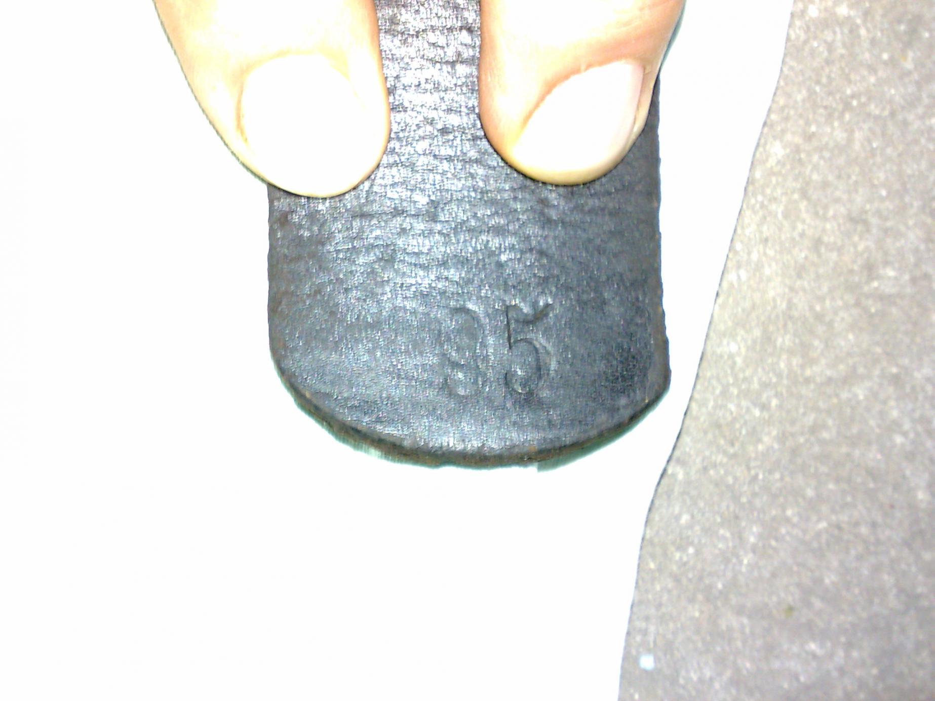

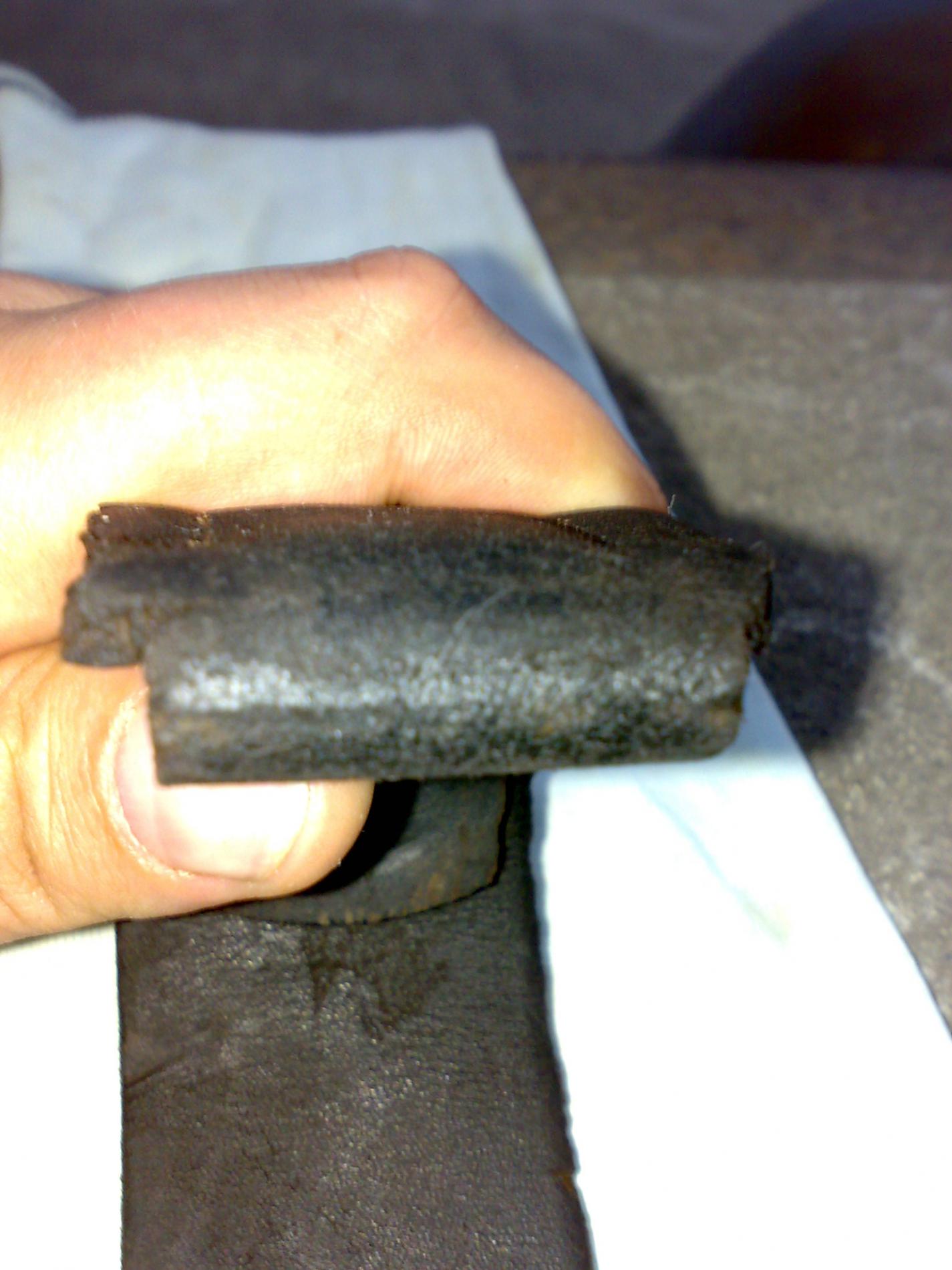

    камрады а копаную кожу,в частности ремень чем лучше пропитывать???

    камрад, можно фото ремня твоего увидеть?Так без фото трудно сказать.И какая кожа дубовая или все же гнется? разные варианты бывают.

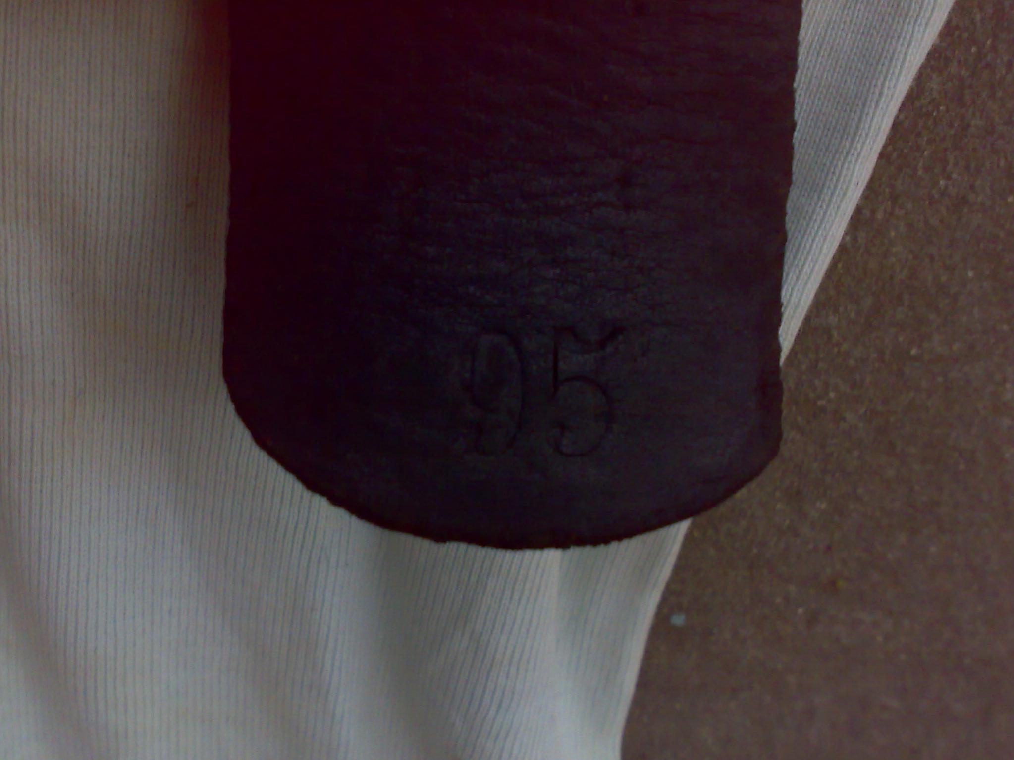

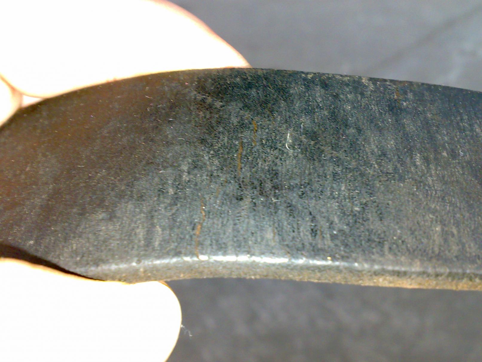

    ожа УЖЕ гнется,пролежал ремень в растворе спирт+глицерин с ноября прошлого года,незначительно жестких мест процентов 15,покрайней мере свободно сворачивается в кольцо.фото под рукой нет,вечером сделаю и по возможности выложу.кстати что именно фотографировать?может какие-то определенные части???
  7. Collectioner
    Collectioner Stabsfeldwebel
    2.473

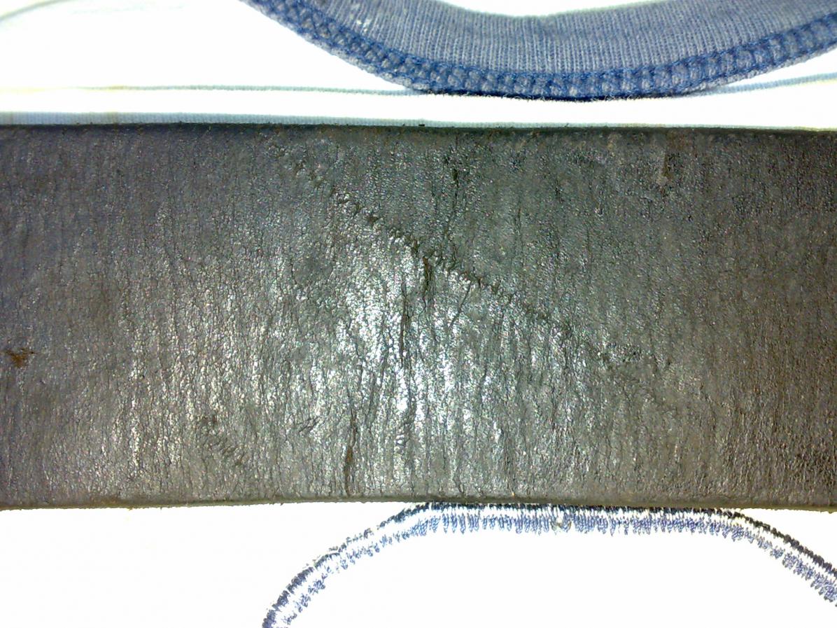

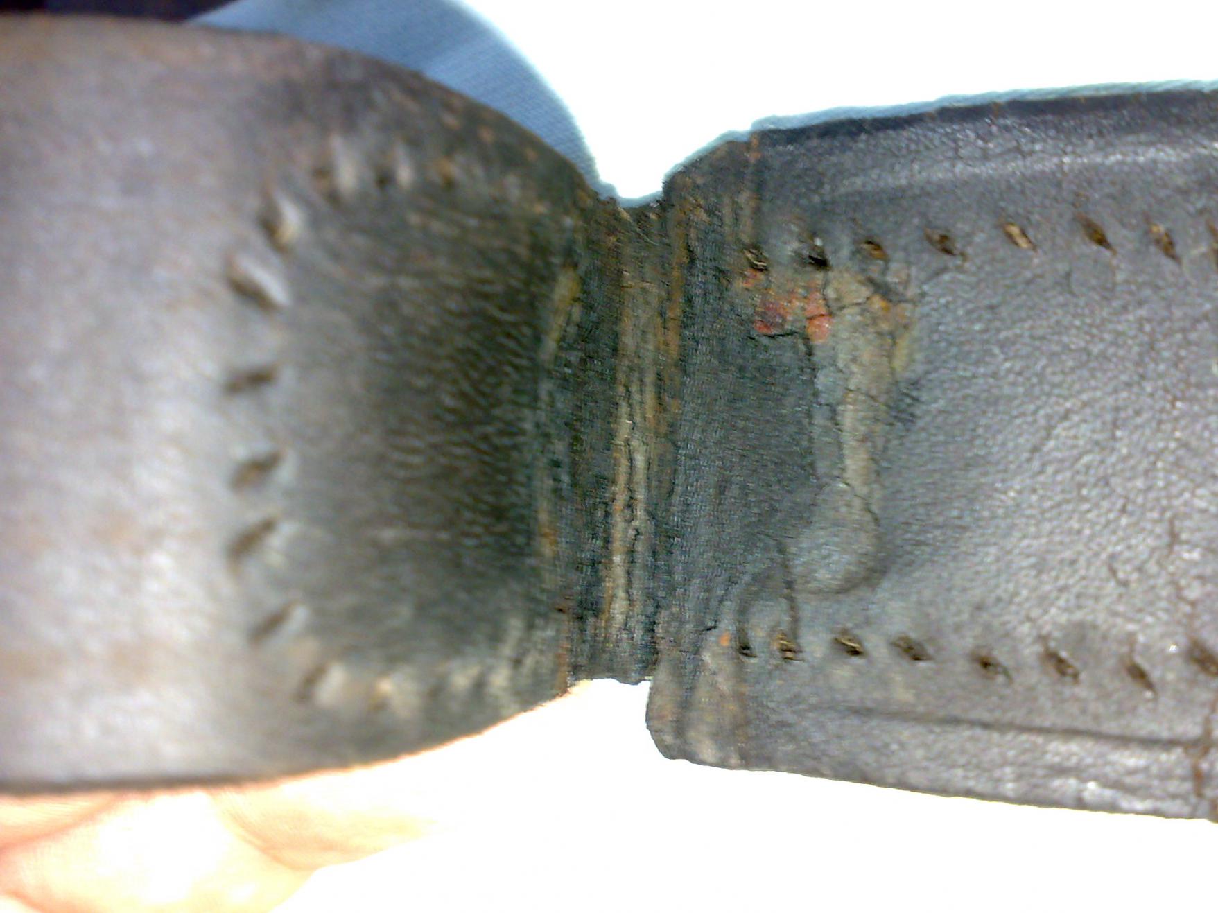

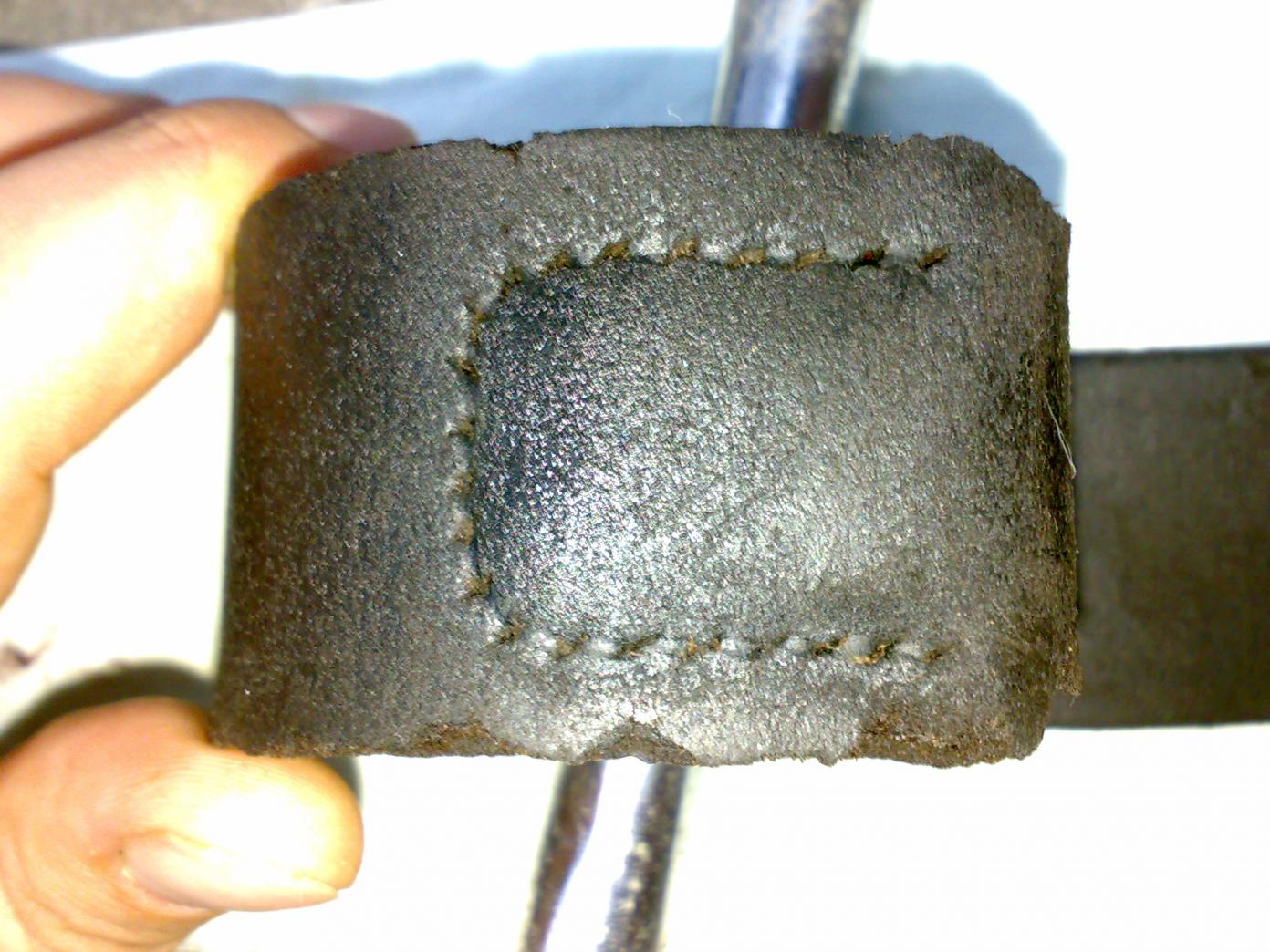

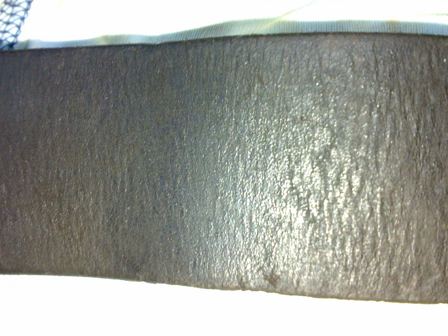

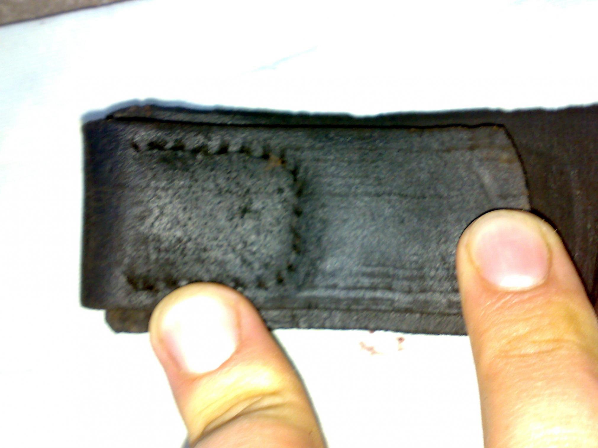

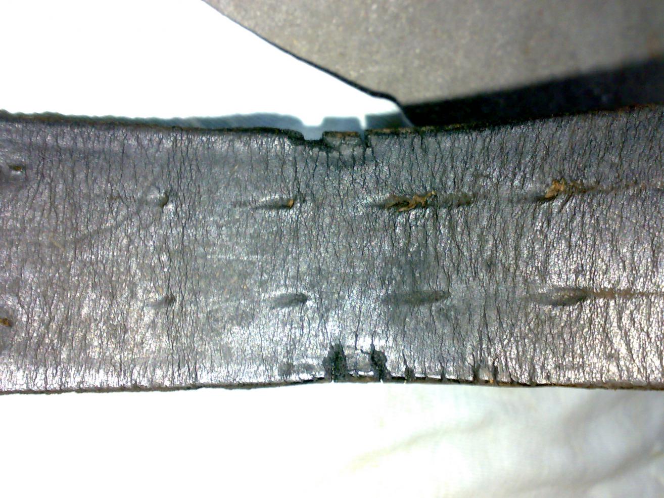

    Покажите кожу изнутри ремня - гладкую поверхность, не потрескалась ли. Покажите зацеп, место где он был, и место где был пришит хлястик. Ну и снаружи снимите....+ все "проблемные" как Вы считаете места.

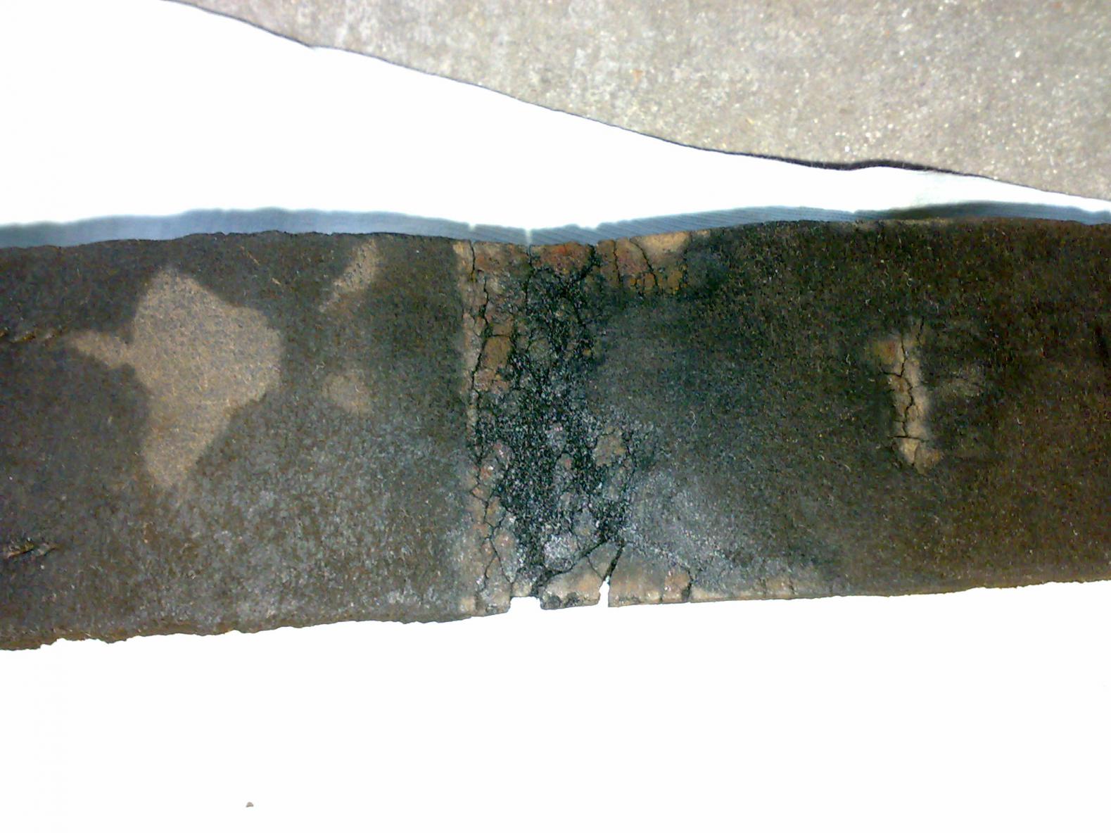

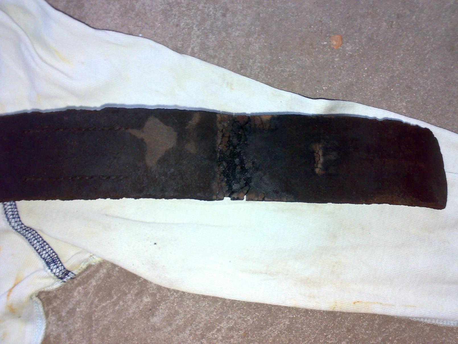

    постараюсь запомнить.на месте пряги значительные повреждения кожи(пряга металлическая была),хлястик згнил полностью,на месте зацепа трещин нет-я его просто побоялся разгибать,акуратно вынул зацеп и в таком состоянии оставил,по поводу трещин могу сказать одно-присутствуют но не толще паутины,по советам камрадов ремень разминал пальцами,на изгиб не брал.

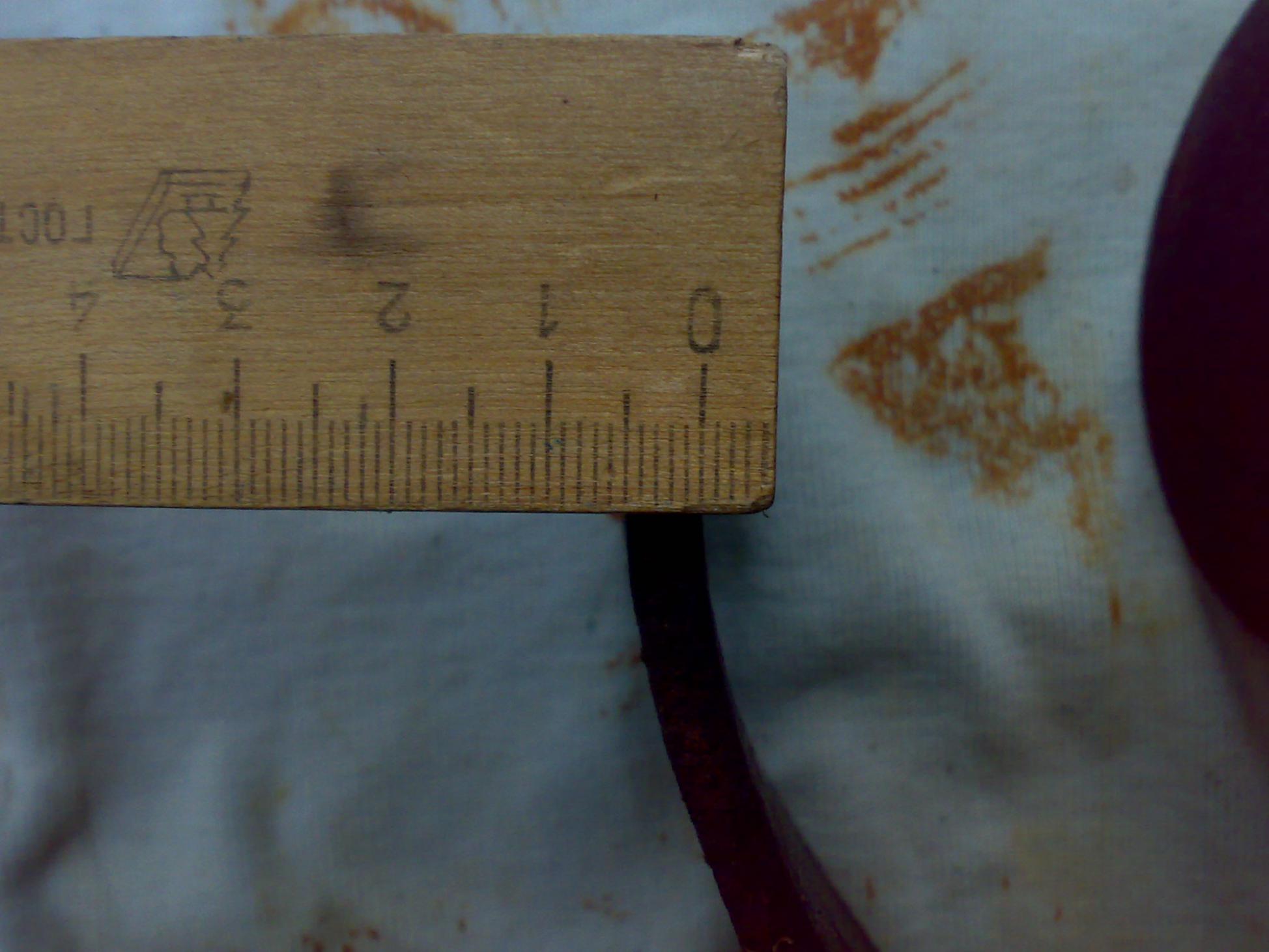

    Да, и сделайте фото сверху в свернутом состоянии с линейкой на нем - чтобы видно было какая толщина полотна, немаловажный фактор в таком деле !

    тоесть нужна толщина кожи?
  11. Collectioner
    2.473
    Да, чем толще ремень - тем сложнее будет он впитывать смягчающие вещества, и наоборот - мене подвержен изгибам и не будет трескаться так как его не возможно перегнуть.

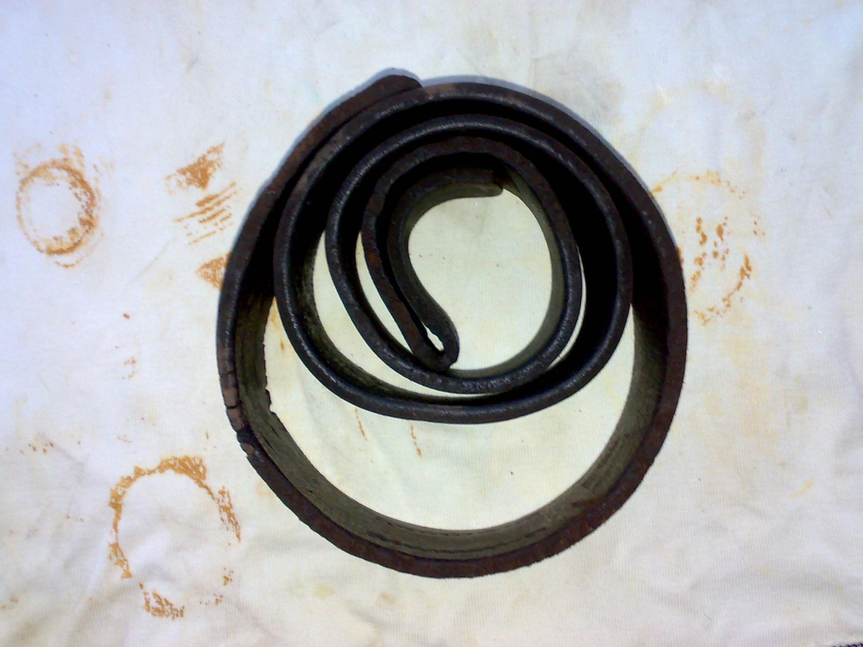

    фотографий многовато получилось,в один пост не влезут...
  15. Гвардии старшина
    Гвардии старшина Stabsgefreiter
    973
    УССР
    вот еще фото...
  16. Гвардии старшина
    973
    УССР
    и последнее,надеюсь все необходимые фото сделал???.вот практически и все проблемы с этим ремнем.кто какое мнение выскажет ми чем поможет???

    Гвардии старшина, да, устал у Вас ремень. Жалко, толстый - люблю такую немецкую кожу :oops: Но для копаного сохран нормальный. Думаю, если Вы его уже хорошенько помыли с мылом - просушили, то можно мазать ланолиновым кремом. Как он впитывается и сколько наносить - спрашивайте Бориса (M.Vittman).
    После жировки подберите оригинальный зацеп и аккуратно прошейте по старым дырочкам. Но не используйте "правильную" нить - дырки не пропустят нить с иглой да и порваться могут между собой. Лучше возьмите самую маленькую швейную иглу и обычные х/б нитки (обязательно натрите их воском - цвет станет правильный и швы лучше лягут). Пройдитесь по шву в зад-перед несколько раз - смысл в том чтобы за счет количества стежков придать вид толстой нити. Так же поступите и с хлястиком - подберите кусочек кожи, пробейте дырки под зубья пряги и мелкие дырки под швы, пришьете так же как и зацеп.
    Ремень внешне можно покрасить, но я не знаю как кожа себя поведет - краски сушат кожу. Но рискнуть можно, просто выберите краску получше для замши.
    В результате получится чисто декоративный ремень, для носки непригодный но для манекена в самый раз ! ;)

    Да ремень хорош(толщина)!Промойте его хорошо в слегка теплой воде с мылом и положите сушить, в прохладное место.Ланолином втирать после просушки постепенно,хорошо разминая при этом пальцами.Я втирал в три этапа, первый день потом под пресс и так еще два дня. Чтоб понять закончен ли процесс, ланолин уже тяжело должен впитываться в кожу.Тогда прекратить, на дня 3 под пресс, потом свернуть и в темное место.
