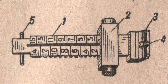

    Здравствуйте, есть прицельная планка дп, убитая. Хочу наварить полуавтоматом и нанести разметку заново. Может у кого есть размеры. Также, подскажите, как лучше нанести: бормашинкой, купить ударные клейма или травлением.

    Советы дают люди, которые подобное никогда не делали. Если хотите, чтобы было, как на оригинале, то самый дешевый и простой способ - это травление. Лазерная гравировка тоже уместна, но она смотрится не достаточно аутентично (новодел, неглубокий с одинаковой глубиной). Набивать цифры клеймами...вы уверены, что современные цифровые клейма соответствуют очертаниям клейм 30-40-х годов? Если делать на так сойдет, то можно использовать и современные клейма, которые 100% отличаются от военных. Набивать цифры зубилами? Это как? Я как-то не представляю, что за наскальная живопись получится. Делать специальные штихеля из напильников, сколько времени займет? Метод, который я описывал здесь и постоянно использую - травление. Достаточно серым грунтом покрыть поверхность, карандашом нанести цифры и линии, аккуратно иголкой (если руки не трясутся) места травления очистить до металла и протравить за 2-3 минуты. Линии лучше под линейку иголкой царапать, будет выглядеть как с завода. Кстати, также можно наносить рифление на предметы, например кнопка МП или детали люгера (сетка), а потом надфилем по протравленным линиям ровно углублять, получится ровнее, чем изначально выпиливать надфилем. Насчет размеров - возможно есть в руководстве по ремонту, ну или, если никто не подскажет, найти фото в сети и примерно отмасштабировать.

    В руководстве по ремонту только такая картинка, шрифт похож на шрифт мосинки. Могу ошибаться. Ссылка на руководство https://forum.guns.ru/forummessage/18/208578.html
