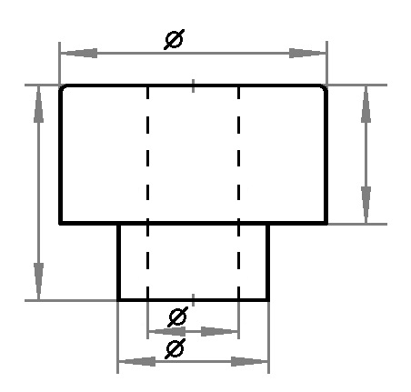

    Точные размеры рогов и шайб на 66-68 размеры рогатых никто не подскажет?

    Диаметр - 14
    Внутренний - 5
    Высота - 8
    Общая высота (глубина посадки) и диаметр посадочного - опционально, чтобы в отверстие влезло + расклепать удобно было.

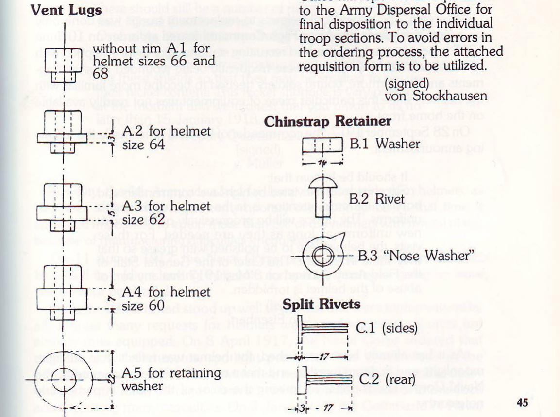

    Вот еще:

    Илья, я правильно понимаю, это диаметр вент отверстия?
    На будущее: высота "пенька" одинаковая для всех размеров?
    Картинку эту видел, спасибо. Толщину шайбы не знаете случайно?

    - да, внутренний диаметр "отверстия рога"
    - одинаковая для всех (узкая часть)
    - разные попадались, где-то 0,5-0,7 мм
