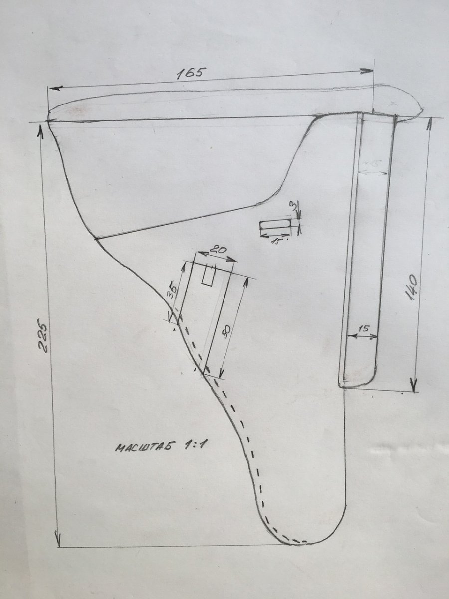

    Смотря на какой Вам период, пошив менялся. Вот моя бывшая на ПМВ, как-то снимал мерки по просьбе камрада.
    На фото размеров с обратной стороны пометки: зеленым - правильные размеры, подчеркивание - согласен.

    Спасибо Братан! думал тема глухая - безмерно благодарен,жаль что нет возможности прити к тебе с пивом:beer: а чем кобуры отличались на первую и вторую ? хотел на 41-йили 43-й год......ну если отличия в креплении ремешка - то это понты

    эх забыл еще спросить - какая толщина кобуры под крышкой? заранее благодарю IMG_0420-1.JPG

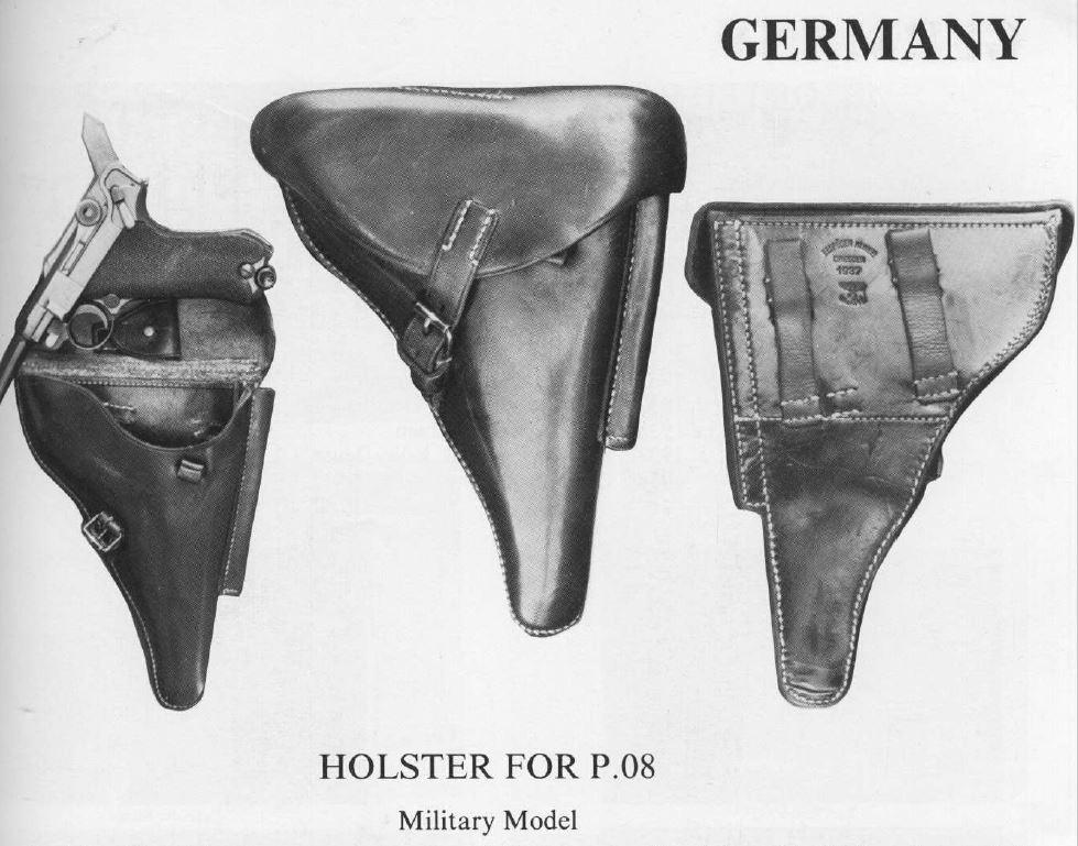

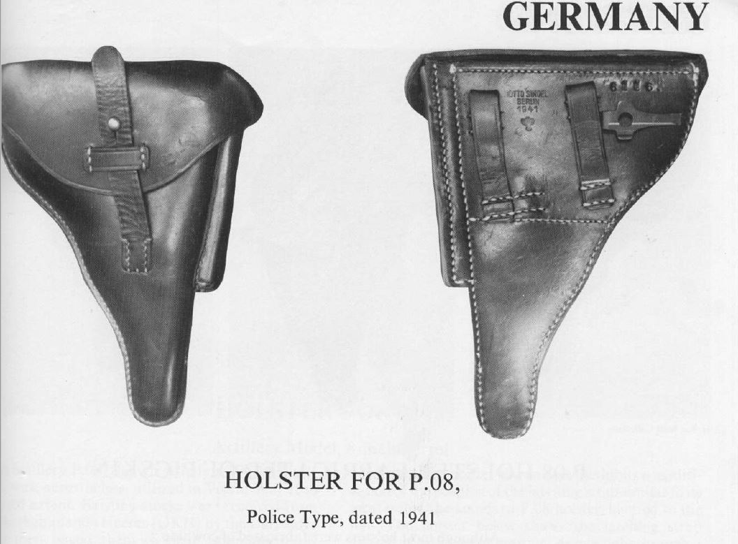

    История производства кобур для Р.08 весьма обширна, вариантов пошива было немало, в разных странах он имел свои особенности как в первую, так и во вторую мировую. Советую Вам обратиться к авторитетному источнику
    Joachim Gortz - The Borchardt & Luger Automatic Pistols. Со стр. 1166 подробнейшим образом описаны эти нюансы. Книгу можно скачать на rutracker-org.
    Здесь можно обратиться к известному источнику Military Holsters of World War II. Стр.44.
    В целом на этот период можно выделить 2 основных типа пошива в Германии: армейский (вверху) и полицейский (внизу). Основное отличие их в застежке клапана.
    К сожалению, этой мерки у меня нет, кобуру продал.
    С уважением.
