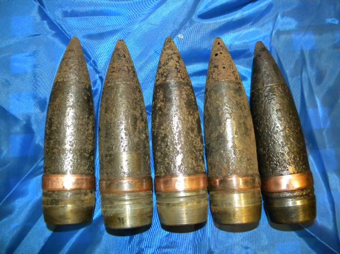

    Наши 45мм боеприпасы с очень дурной репутацией,если Вам сильно надо ,то я вам подарю бронебой.
